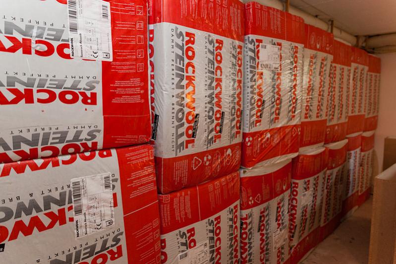

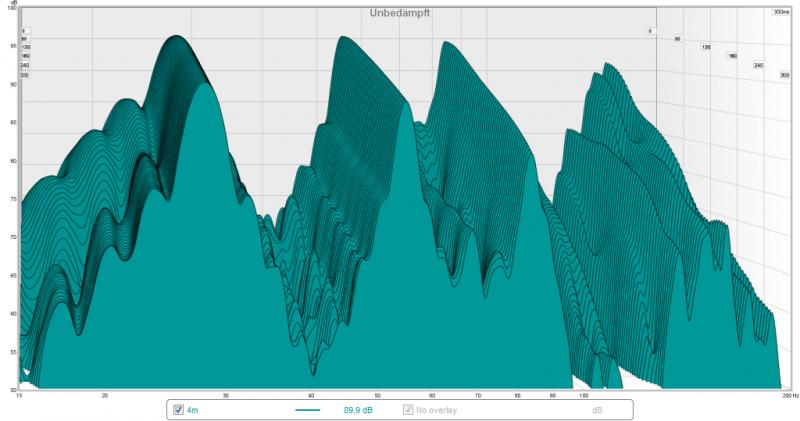

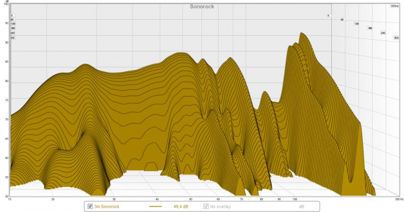

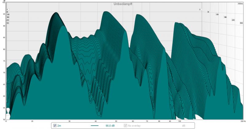

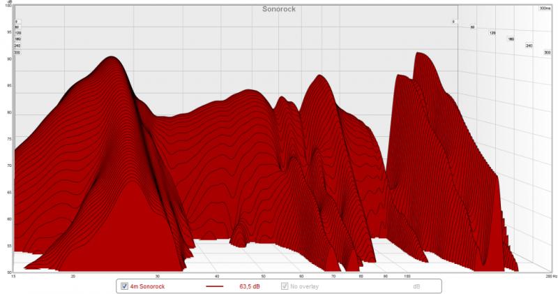

        Zufälligerweise habe ich letztens das Experiment mit porösen Absorbern im Bassbereich durchgeführt. Im Zuge der PLanung meines neuen SBAs muss ich die Rückand meines Heimkinos bedämpfen. Dafür habe ich mir testweise 15 Pakete Sonorock gekauft. Sonorock hat einen längenbezogenen Strömungswiderstand von 6 kPa*s/m² und ist damit gut für Absorberdicken um die 50 cm geeignet. Das lässt sich ja alles bequem mit dem Porous Absorber Calculator berechnen.
        Die 15 Pakete Sonorock habe ich an der gesamten Rückwand aufgestellt. Das ergibt 55 cm Mineralwolle.
        Meine Raummaße sind 6 x 4,8 x 2,2 (LxBxH). Die Anordnung waren zwei Tieftöner als SBA. Das Gitter war also nicht sehr dicht, daher kommen über ca. 50 Hz die Quermoden zum Vorschein. Interessant sind aber ohnehin nur die Längsmoden.
        Längsmoden: 27 Hz, 56 Hz, ...

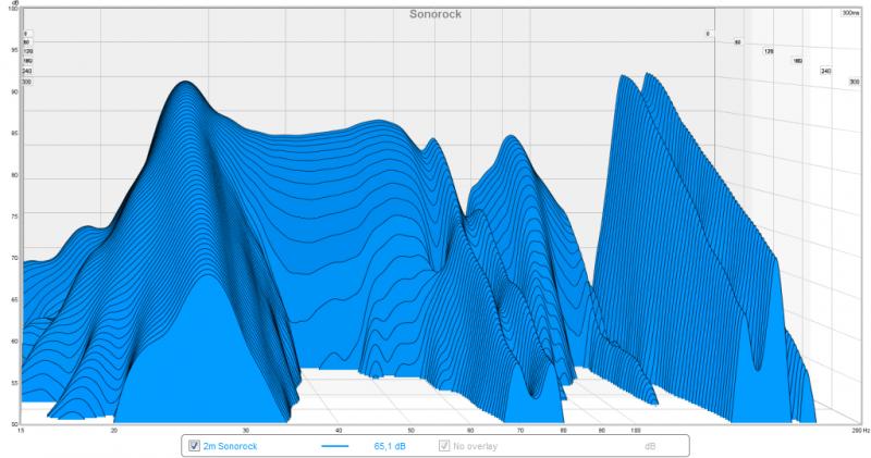

        2 m Entfernung

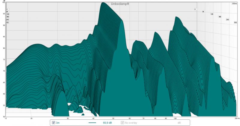

        Abklingspektrum unbedämpft:
        Abklingspektrum Sonorock:
        3 m Entfernung
        4 m Entfernung

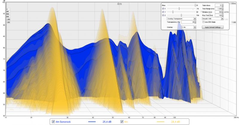

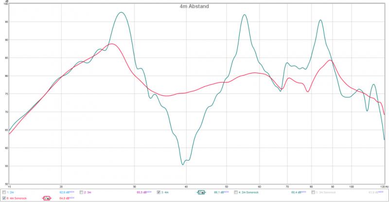

        Die Mode 1. Ordnung ist schon recht stark bedämpft, aber noch vorhanden. Die Mode 2. Ordnugn ist praktisch verschwunden. Der Aufbau funktioniert also schon relativ gut. Wer noch mehr Raum opfern kann, sollte gleich zu Thermohanf (3 kPa*s/m²) greifen und die Rückwand mit ca. 1,2m zupflastern. Dann sollte auch die Mode 1. Ordnung kein Problem mehr sein.
        PS: Man beachte die unterschiedlichen Zeitskalen beim Vergleichen mit Gearslutz (300 ms vs 1500 ms)!

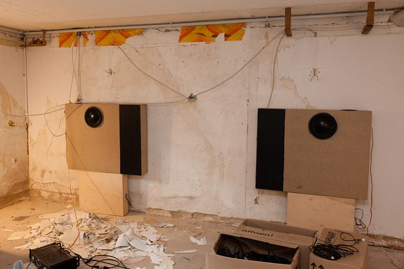

          Da man hier nur sechs Bilder anhängen kann, hier noch mal der Testaufbau.
          Vorne:
          Hinten:
          Ungeglättete Amplitudengänge bei 4m:

            Und hier noch ein direkter Vergleich des Abklingspektrums bei 4m Entfernung in der Skalierung von Gearslutz, also 1500 ms.
