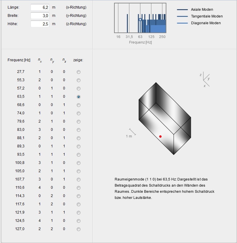

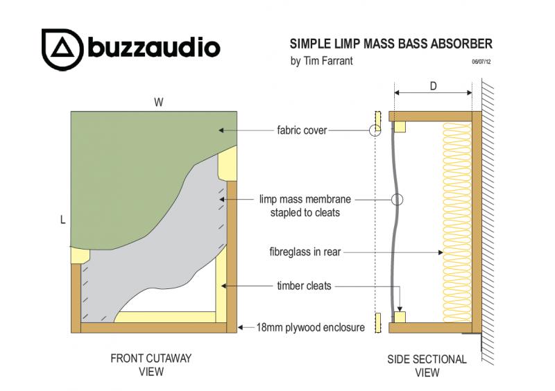

                          Simple Limp Mass Bass Absorber
                          welches Material nimmt man als Membrane und funktioniert auch
                          Steinwolle als Füllung?
                          Nach dem Raummodenrechner müsste ich die Bassfallen in den Ecken aufstellen.
                          Der rote Punkt bei der Raummodenberechung ist der Standplatz des Subwoofers.
                          Andreas
                          Andreas
                            • 28838
                            #58
                            Steinwolle ist hervorragend geeignet. Und die Ecken wirken fast immer am besten - zum Glück stören sie auf wenig dort. Bei Basabsorbern brauchst du einige m².
                            Hier ist das Gelumpe...ää...Gelimpe beschrieben
                            http://www.acousticalsolutions.com/a...-sound-barrier
                            Ist eine Schicht Vinyl mit etwa 10 kg Masse pro m². Oder mehrere Lagen Schwabbelzeug aufeinander, bis es passt. Einfacher ist da eine Schicht MDF oder Metall.
                            Berechnung hier:
                            http://www.baunetzwissen.de/standard...rn_147729.html
                            Sollte aber so gebaut werden, dass man mit Zusatzmasse abstimmen kann.
