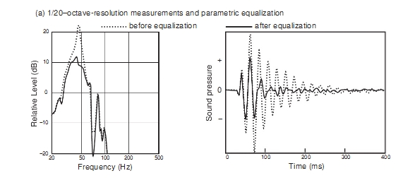

                Hier die Wirkung eines PEQ auf eine Raummode. Erklärung überflüssig. Ich zitiere:
                "..... The ringing is almost gone, and that is how it sounded..."
                Das kann ich bestätigen. Man muss das mal gehört haben. Ein PEQ ist schon ohne sonstige Maßnahmen äuserst wirksam, eine gute Raumakustik verbesert den Effekt nochmals.
                Die gute Wirkung ist leicht erklärt: Regt man die Mode erst gar nicht übermäßig an, ist sie im Raum nicht vorhanden. Passive Methoden können nur die bereits angeregte Mode "einfangen", das erfordert riesige Flächen/Volumina. Gut sind auch aktive Subwoofer, die "gegengekoppelt" sind. DBA oder Sub mit Mikro und geregelter Membran.

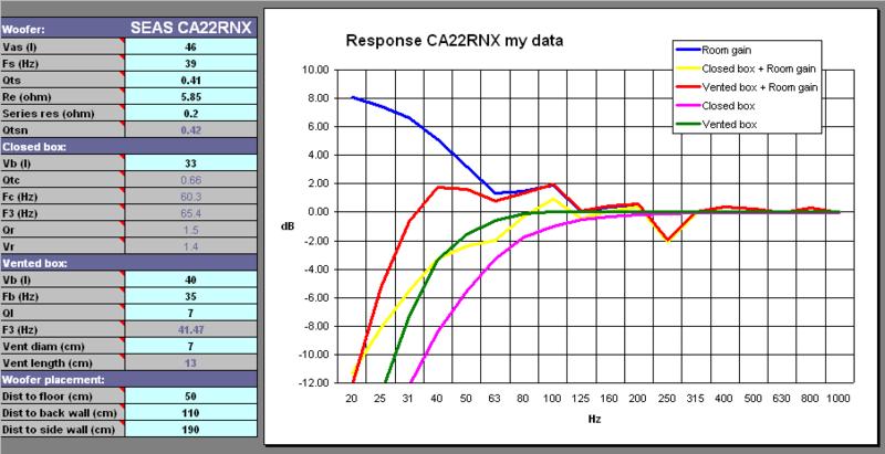

                  Hier ein interessanter Beitrag zur Pegelanhebung durch den Raum und Anwendung von Passivmembranen. Mit 40 L erhält man dadurch einen guten Subwoofer. Leider bietet Visaton keine Passivmebranen mehr an. Die verwendete Passivmembran hier kann +- 28 mm Hub und hat 400 g, das ist schon eine Ansage! Leider kostet sie auch etwa 120 Euro, die 30 cm-Version ist geringfügig teurer.
                  http://www.troelsgravesen.dk/26W-4558T00.htm
                  What has to be taken into account when dealing with subwoofers, is the room-gain. The room is an amplifier and adds to the low end response as can be seen from above from placing the driver 50 cm from front wall, 30 cm from the floor and 180 cm from side walls. We get some 4-5 dB extra from such placement. The reason a lot of subwoofers work at all because efficiency is sometimes appallingly low.
                  appallingly = mies, erbärmlich, erschreckend.
                  Zuletzt geändert von walwal; 09.12.2015, 11:20.
                    In Schwammkrug/Römers "Lautsprecher - Dichtung und Warheit" gibt es eine etwas allgemeinere Behandlung des "roomgain-Effekts". Besonders interessant ist die Tabelle auf S.34, die gestaffelt nach Grenzfrequenz und Güte des Bassrolloffs Abstände zu den 3 nächsten Grenzflächen angibt. An diesen Positionen wirkt der Roomgain quasi entgegengesetzt zum Pegelabfall der Lautsprecher, sodass sich eine beinahe lineare Erweiterung des Wiedergabebereichs um 2/3 Oktaven nach unten ergibt.
                    Die Abstände zu Boden/Seite/Rückwand sind untereinander tauschbar (um zB. auf Raummoden Rücksicht zu nehmen). Wollte man eine solche Erweiterung bei gleichem Wirkungsgrad durch eine andere Boxkonstruktion erzielen, bräuchte man 9x grössere Gehäuse
