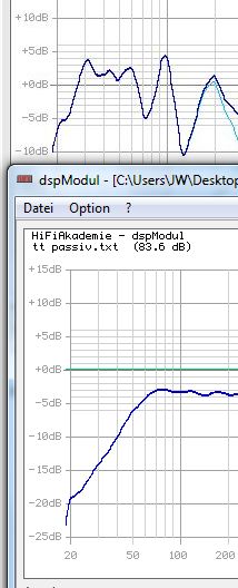

    Und extra für euch: gleiche Skalierung. Ich habe mich am Pegel im Mittelton orientiert, damit auch der Absolutpegel (etwa) vergleichbar ist.
