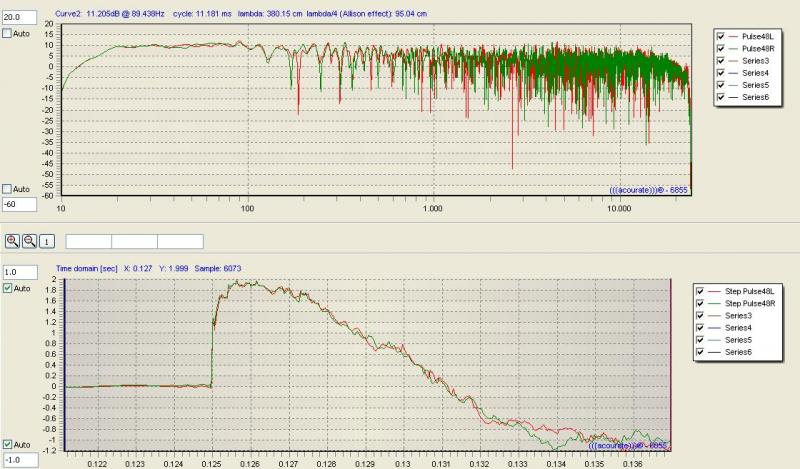

                            Und wie stimmt man eine CB dergestalt auf den Raum ab? Wo soll fc hin?
                            • maha
                              • 22.10.2001
                              • 1664
                              Mr.E
                              Eine gute Frage!
                              Man verquadelt eine Hyperachse! Und nudelt das Drumherum hinweg. Bei Vollmond. Weder noch.
                              • frogger
                                • 16.11.2003
                                • 724
                                m reinen "Druckkammerbereich", also ganz tief unten, darf man messen wo man will.
                                Druck-Unterdruck-Druck-Unterdruck.... ist an jeder Position gleich, auch am Ohr.
                                Falls alle Fenster und Türen geschlossen sind.
                                Naja so ein Wohnraum ist ja kein U-Boot aber prinzipell hast du recht.
                                Das hier klingt zumindest nicht übel
                                (ohne Glättung am HP gemessen)
                                Gruß Udo...
