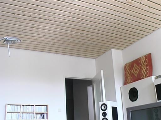

    Ich habe den oben skizzierten Absorber an der Wohnzimmerdecke (20 qm). Macht eine angenehme Raumakustik. Habe aber auch noch einige qm Plattenschwinger (80 Hz) und Lochabsorber (ca. 250 Hz).

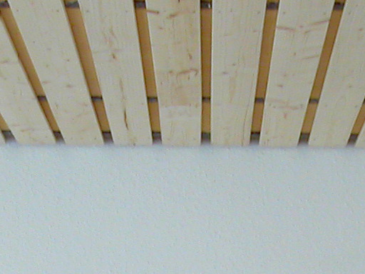

        Meine Akustikdecke:
        Kein Plan!
