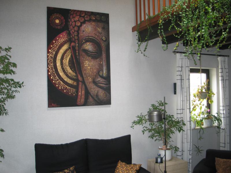

                      Die eine Wand im Wohnzimmer bekam einen Hochtonabsorber, 1x1,5 m. Handgemalt, in Thailand zum Spottpreis von Sonja gekauft. Ist ein Bild auf Leinwand, dahinter sehr dicker Wollstoff.
                        meinst du, das geht mit fotos auch? wenn ich dahinter etwas platz lasse? oder muss es unbedingt stoff sein?
                        der thread ist übrigens richtig gut. das ganz habe ich dann wohl auch noch vor mir.
                        fast rechteckiger raum. nachhall zu lang. rechnerisch bassauslöschung um die 70hz. mal messen.
                        was hast du zum messen genommen? ich könnte mir so ein lärmpegelmessgerät leihen und die sinustöne über generator direkt vom notebook aus zuspielen.
                          • 28446
                          Das geht auch mit Fotos, wenn sie nicht auf zu stabilem Material aufgebracht sind.
