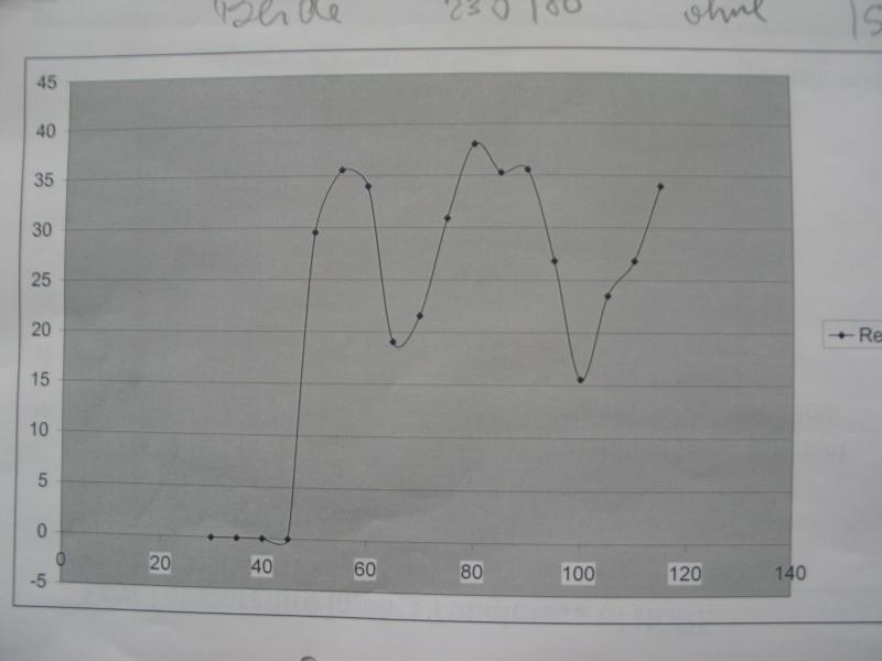

      Wenn man die Boxen getrennt misst, ist die Messung aussagekräftiger.
      Ich halte es für richtig, die Absorberaufstellung für jede Box getrennt zu ermitteln. Besonders, wenn wie bei mir, die eine (linke) Box in der Raumecke steht und die andere nicht. So habe ich es jetzt gemacht und bin sehr zufrieden damit. Leider ist der Effekt der Absorber beim Betrieb beider Boxen nicht so deutlich messbar, weil Überlagerungen der beiden Boxen untereinander dazukommen.
      Die Spitze bei 60 Hz wäre ein Fall für einen schmalbandigen Equaliser. Das werde ich aber nicht machen, ist zu viel Aufwand für diese schmalbandige Senke.
      Ich habe auch noch mal Hörabstand und Abstand der Boxen von der Rückwand überprüft, aber nichts besseres gefunden.
      Immer sind Kompromisse nötig.
      Jedenfalls wird der Bass sehr stark verändert, ob ich die Boxenfront 80, 90 oder 100 cm von der Rückwand aufstelle. Wer die Möglichkeit hat, das zu variieren, sollte es mal testen. Geht aber sinnvoll nur mit Messung. Sonst wird man verrückt - das geschieht schon fast beim Messen!
      Zuletzt geändert von walwal; 28.03.2009, 15:13.

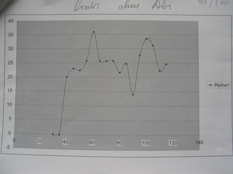

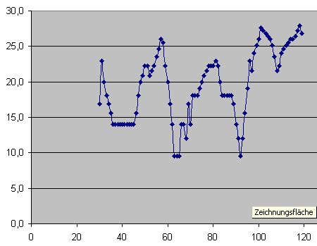

        • 28357
        Wandabstand
        links 80 cm, rechts 90 cm
        Eindeutiger Unterschied, 90 ist gleichmäßiger
        Zuletzt geändert von walwal; 28.03.2009, 14:43.

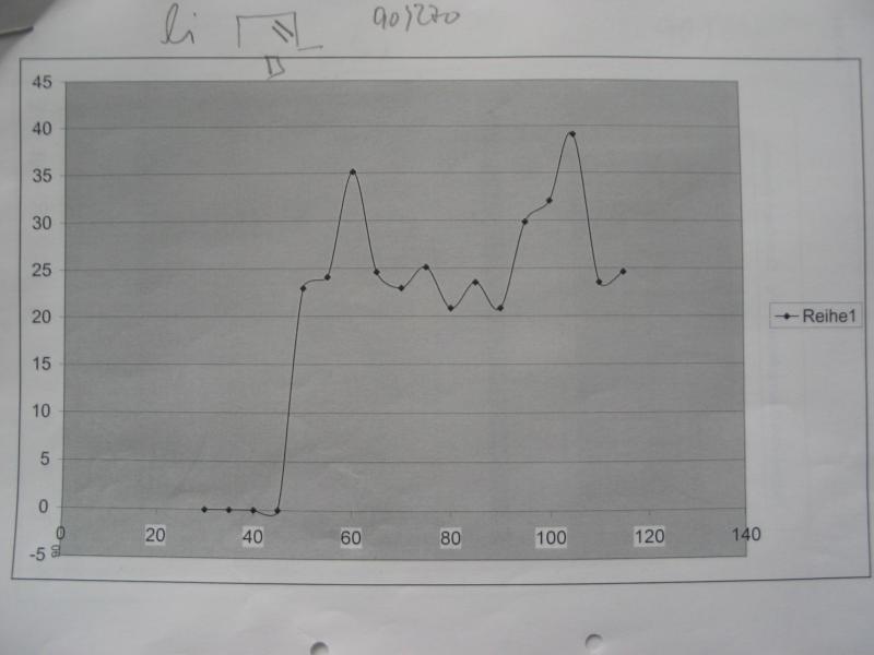

          • 28357
          Linker LS ohne und mit Absorbern
          Zuletzt geändert von walwal; 28.03.2009, 14:47.
            • 28357

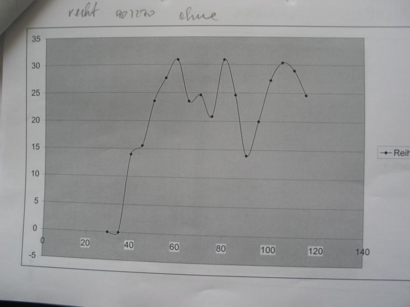

            Rechter LS mit und ohne Absorber
            Links ohne, rechts mit Absorber ist deutlich gleichmäßiger.

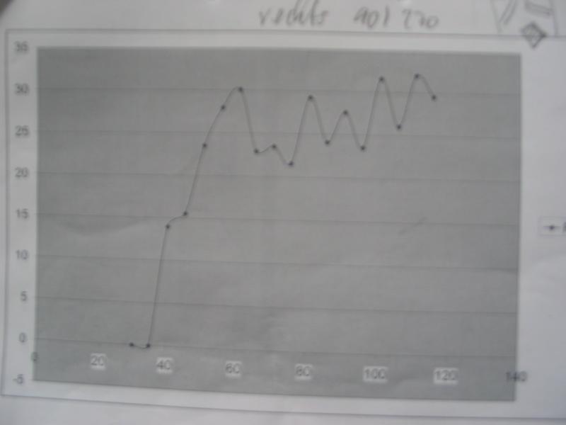

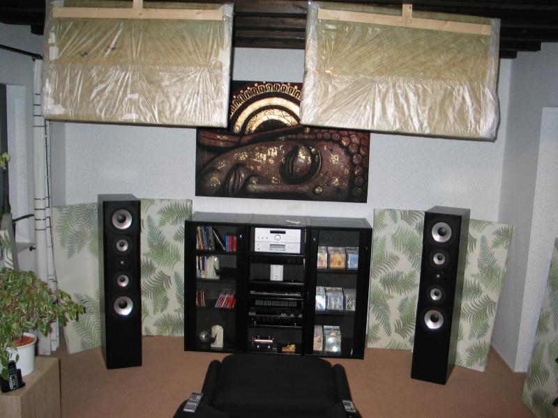

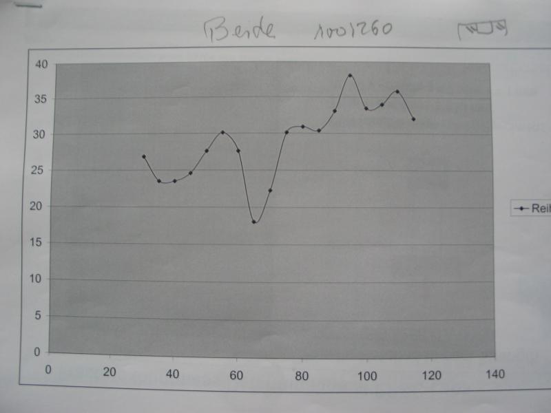

              • 28357
              So sah es vorher aus:
              So jetzt:
              Beide Boxen mit optimaler Aufstellung und Absorbern.
              Der Bereich um 80 Hz ist angehoben, die 100 Hz Spitze praktisch weg. Ursache war der Absorber bei der linken Box in der Ecke, der verstärkt die 100 Hz statt zu absorbieren. Das Ganze ist verzwackt und nur mit Versuch und Irrtum sowie einer Messeinrichtung zu lösen.
              Sieht schlimm aus, aber bitte bedenken, da ist nichts geglättet! Ich kenn viel schlimmere Frequenzgänge in realen Räumen. Die Senke ist nicht wegzukommen, solange man keinen Equaliser einsetzt. Senken stören aber weniger und sollten auch nicht mit aller Gewalt egalisiert werden. Der Frequenzgang alleine sagt auch nicht alles, wichtig sind die Nachhallzeiten, die ich nicht messen kann. Aber poröse Absorber sind nie verkehrt. Es klingt viel besser als es ausssieht! Die Absorber sind jetzt für jede Seite optimiert, es klingt einen Tick besser, viel war da nicht zu erwarten, es ging nur noch um Feintuning.

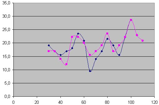

                Da mehrere Subs Laut Theorie einen ausgeglicheneren F-Gang erzeugen, habe jetzt mal die Stereoanlage neu gemessen, ohne den Steinsub (blau) und mit (pink).
                Der Steinsub steht mit etwa gleichem Abstand wie die linke Concorde (die ungünstiger im F-Gang ist) im gegenüberliegenden Raumeck. Frühere Versuche mit einem seitlich stehenden Sub hatten mehr Nachteile als Vorteile und wurdendaher nicht umgesetzt. Die neue Postion ist viel günstiger. Ist zwar kein DBA, aber geht in diese Richtung.
                Der Sub wurde so geregelt, dass die lauteste Frequenz (57 Hz) der Concordes mit dem Sub möglichst leise am Hörplatz ist. Immerhin sank der Messwert um 6 dB. Im Diagramm fällt es nicht so stark auf.
                Insgesamt ist es mit Sub etwas gleichmäßiger und die Senke wurde aufgefüllt. Das entspricht der Theorie. Es klingt deutlich besser mit dem Sub. Falls der Sub für Heimkino nicht meinen Erwartungen entspricht, kann ich ihn für Stereo nutzen.
                Zuletzt geändert von walwal; 21.08.2009, 18:47.

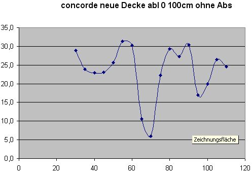

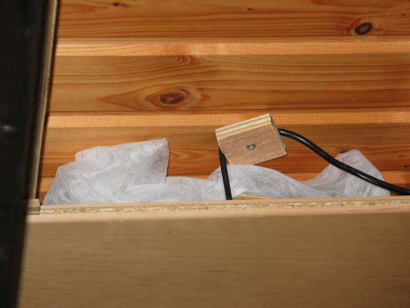

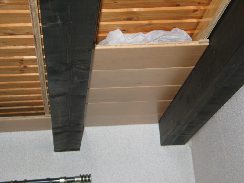

                        Es gibt was neues:
                        Da unser Wozi renoviert wird, habe ich die Akustikdecke erneuert. Paneele 20cm, schwingfähig gelagert auf 2 m Länge
                        mit viskoelastischer Gummiaufhängung in der Mitte, damit es nicht durchhängt,
                        an Rand sind 2 mm Luft zu den Balken, darüber ist frei bis zur Steinwolleschicht 30 mm dick.
                        Das sollte mehr im Bass bringen als der alte Schlitzabsorber.
                        Die Decke schwingt fühlbar um die 70 Hz +- 20 Hz
                        Alle Messungen ohne elektrische Bassanhebung, Boxen geschlossen und im Bass gesenkt wie im Concorde-thread beschrieben. Trotzdem schöner, satter Bass!

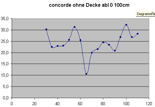

                        Messung ohne Zwischendecke:
                        Messung mit neuer Decke ohne Absorber hinter den Boxen. Deutlich, dass um 80 Hz aufgefüllt und um 100 Hz gesenkt wird:

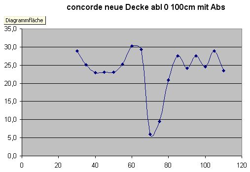

                        Messung mit neuer Decke mit Absorber hinter den Boxen, wäre perfekt, wenn die Senke bei 70 Hz nicht wäre. Die ist aber schmalbandig, stört nicht hörbar und kommt wohl vom Boxenanstand zur Wand durch destruktive Interferenz. Ein oder zwei Subwoofer auf der gegenüberliegenden Raumseite könnten die Senke auffüllen, wenn der Raum rechteckig wäre. Frühere Versuche zeigten fast keinen Erfolg.
                        Fazit: Es hat sich gelohnt, der Spott meiner Frau und Verwunderung des Schreiners, der die restliche Holzdecke verlegt, ist überwunden. Vieleicht bringt die neue Decke im Rest des Raumes auch noch was. Das dauert aber. Erst Decke, dann neue Fenster, Teppichboden, Gardinen, Tapete, Urlaub, also Ende Februar.
                        Inzwischen liegen auf den Panelen 2 kleine Säckchen mit etwa 300 Bleischrot, um etwas tiefer zu absorbieren. Und 6 LED-Strahler wurden eingebaut. Natürlich Alufarbig, damit sie zu den LS passen.

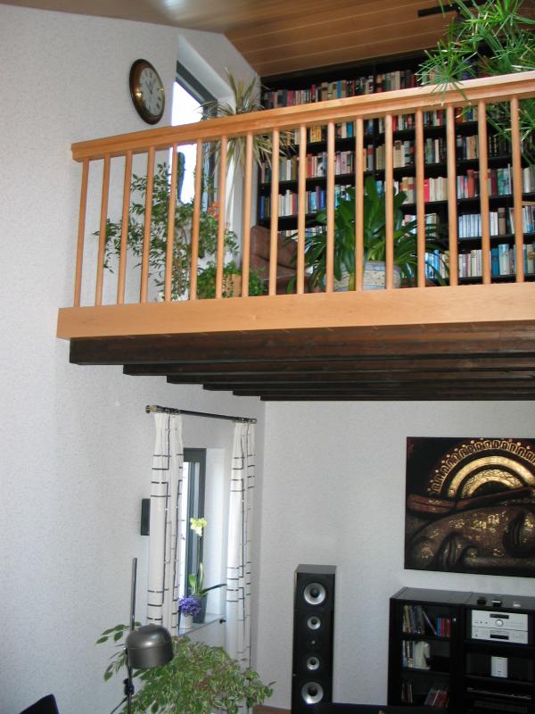

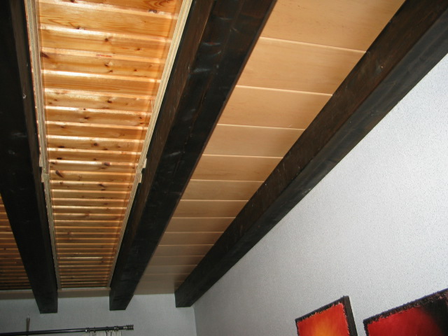

                              Die Renovierung des Wohnzimmers ist jetzt fertig. Neue Fenster, Tapeten, Holzdecke, Teppichboden. Auch das Geländer der Galerie wurde furniert mit Erle. Das ging mit Kontaktkleber prima. Sogar die Rundstäbe ließen sich (etwas widerspenstig) furnieren. Das war weniger Arbeit als abschleifen und beizen. Und es passt perfekt zur Decke. Endbehandlung erfolgte mit Clou Hartwachsöl und Schelllack für etwas mehr Glanz.
                              Über dem Highboard ist ein Bild zur Absorption und Aufhübschung angebracht. Ölfarbe auf Leinwand, rückseitig 2 cm Mikrofaser. Schaden kann es jedenfalls nicht.
                              (Anhang 2)
                              Jedenfalls klingt es besser als vorher. Besonders die Veständlichkeit und Ortung sind besser als vorher. Und der Hochton ist klarer, sauberer, da nervt gar nichts mehr. Das kann an der Holzdecke über den Boxen liegen, die jetzt mehr Bass absorbieren, wie die Messungen zeigen und am dickeren Teppichboden. Außerden habe ich noch 2 Absorber (Rockwool RAF-SE in Folie) zur Minimierung der Deckenreflektion angebracht.
                              Wie das endet, wenn man die Raumakustik ernst nimmt, ist im Anhang 3 zu erkennen.

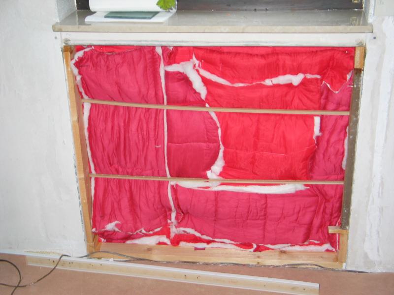

                              Die Nische unter dem linken Fenster ist mit Rigips und Polyester-Mikrofaser als Plattenabsorber ausgelegtund schwingt von 30-90 Hz.
                              (Anhang 1)

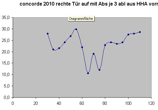

                              Hier die Messung nach allen Optimierungsmaßnahmen und Veränderung der Weiche. Die alte Weiche war auf Absenkung bei 100 Hz optimiert, das ist nicht mehr nötig, ich bin fast bei dem Visaton-Vorschlag angelangt. Details bei "Bau einer Concorde".
                              (Anhang 4)
                              Die Position des Steinwürfels mit Plattenschwinger (55 Hz) war meßtechnisch erkennbar mit 7 dB weniger Pegel, auch hat das Highboard bei 100 Hz immer noch eine Hohlraumresonanz, die 5 dB addiert, aber durch Öffnen der rechten Tür weggeht, links verschlechtert das Öffnen. Auch die Position der Absorber führt zu messbaren Abweichungen.
                              Das Thema ist sehr verzwickt und nur durch Messungen zu optimieren. Der Einfluss der neuen Fenster und der neuen Holzdecke im gesamten Raum ist im Vergleich zu früheren Holzdecke minimal.
