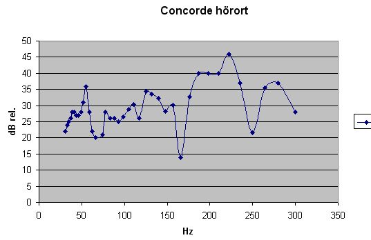

    Da ich demnächst mit DSP und Aktivierung höre, wurden die Messungen auf 300 Hz erweitert. Darüber halte ich mich an die Simulation und meine Erfahrungswerte.
    Sinustöne wurden mit NCH Tone Generator per Schleppi eingespielt. Kein Messmikro, aber im Tiefton korrigiert. Raum mit den bei mir üblichen Absorbern. Keine Bassanhebung. Natürlich ist diese Messmethode fehlerhaft, zeigt aber mögliche Wiedergabefehler.
    Dort, wo Überhöhungen sind (55, 125, 215 Hz), werde ich den Pegel senken, aber durch Hörtest prüfen. Eine leichte Bassanhebung ist auch nötig. Etwa 4 db unterhalb 200 Hz. Mit dem Nubert-Modul hatte ich etwa 3 dB angehoben. Durch das Kappen der peaks wird es wahrscheinlich etwas schlanker klingen.

        du hast noch nichts übersehen, ich warte noch auf die Lieferung von 2 Poweramps mit je einem DSP. Ich werde den TT aktivieren und den M+HT, wobei am Ende nur die Resonanzunterdrückung des Al und die Trennung bei 3000 passiv bleibt.
        Alles andere soll rausfliegen, Nubert-Modul, viele teure Spulen und Kondensatoren.

            Ich verweigere mich diesen Messorgien. Ist mir zu viel Aufwand für ein zweifelhaftes Ergebnis. Das Gehör arbeitet anders als ein Mikro. Ich messe nur im Nahfeld, um z.B. LS anzugleichen.
            Wenn ich das will, lasse ich einen Spezialist kommen, die haben mehr Ahnung und am Ende ist es preiswerter.
            Dazu kommen noch die Verbrechen der Toningenieure.
            Ich bin ja mit dem jetzigen Klang sehr zufrieden und will "nur" die Raummoden bis 300 Hz entschärfen.
            Bin immer noch jedesmal vom Klang fasziniert.
            Die Concorde ist simuliert und gemessen, klang mir aber (Raum) zu hart. Und das trotz linearem F-Gang im RAR. Das habe ich mit der Weiche korrigiert. Ich kann ja mit den DSP jeden gewünschte Klang per Knopfdruck testen und werde das so machen.

                    Inzwischen wurde Nachhall und F-Gang gemessen mit Arta. Nachzulesen hier: http://www.visaton.de/vb/showthread.php?t=21058
                    Es ist sinnvoll, die Aufstellung zu optimieren und Absorber (wenn möglich) aufzustellen. Eine Akustikdecke ist relativ einfach, wirksam und unauffällig. Aber den letzten Schliff bekommt man nur mit DSP hin.
                    Jede der genannten Massnahmen hilft, wieviel davon umsetzbar ist, kann nicht pauschalisiert werden. Jedenfalls taugt die beste Box nichts in einem ungünstigen Raum.
