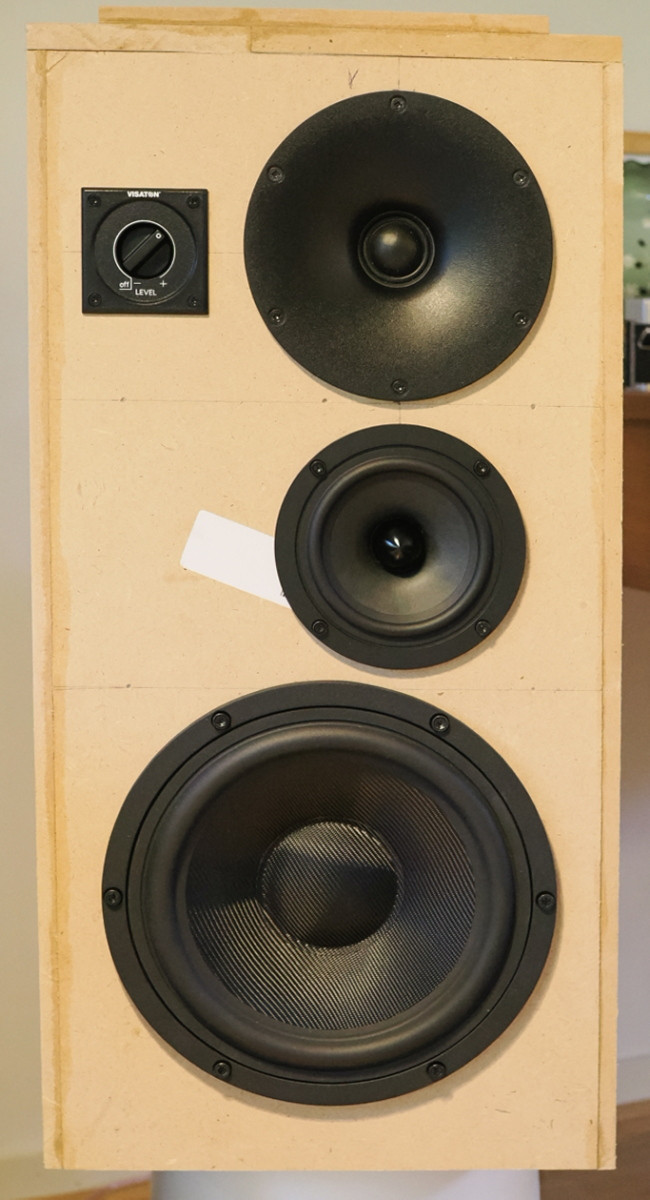

      Keines der Chassis ist eingefräst. Diese Testbox war eigentlich nur dazu gedacht, die BR-Abstimmung zu untersuchen. Aber da ich nur zwei Sägeschnitte von einer „vollständigen Box“ entfernt war und ich nicht warten konnte.... :-)
      Die entgültige box wird aus Birken Multilplex gefertigt mit einer Front aus MDF und eingefrästen Chassis.

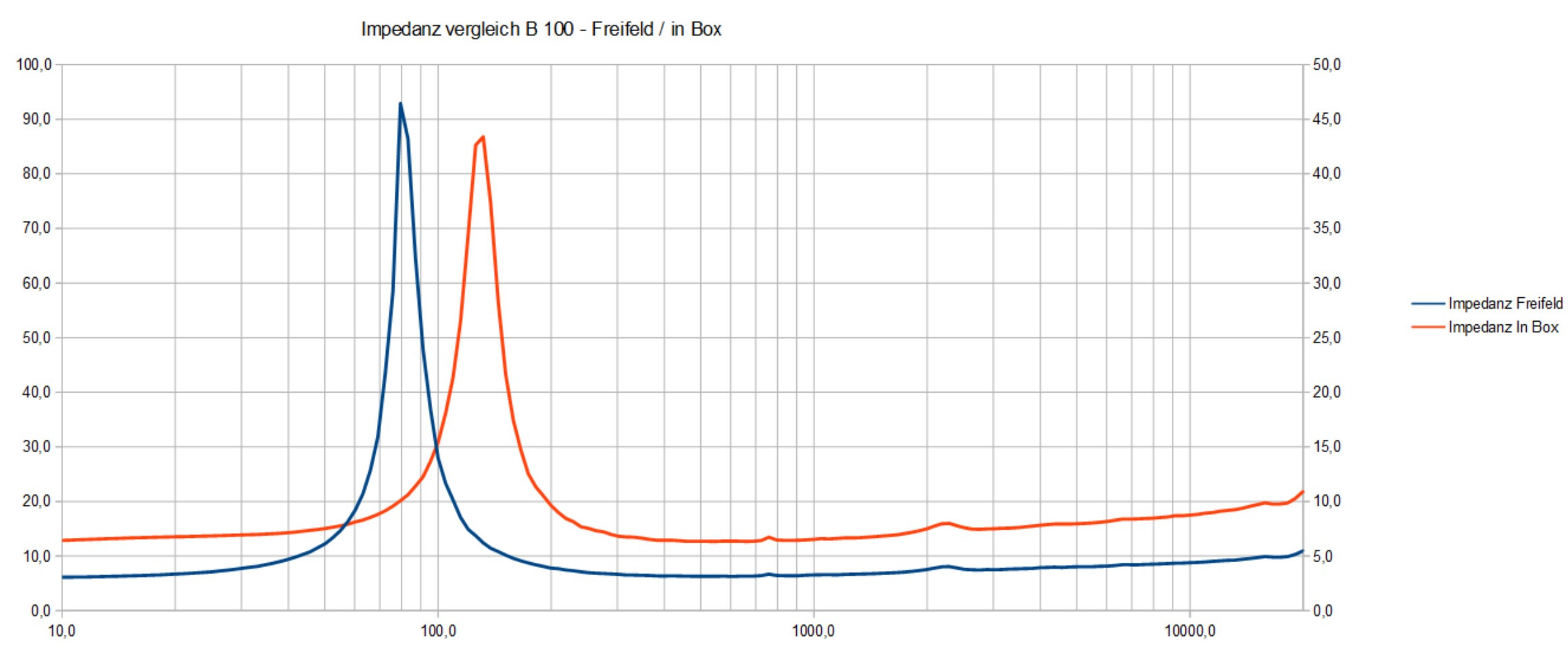

                  Und ich habe gemessen.
                  Klicke auf die Grafik für eine vergrößerte Ansicht  Name: Impedanz-B100-Vergleich-Freifeld-Inbox.jpg Ansichten: 0 Größe: 227,5 KB ID: 737492
                  Im Impedanzdiagramm sind zwei kleine Unregelmäßigkeiten im Übertragungsbereich zu erkennen: bei ca. 750 Hz und bei 2,2 kHz. Um sie besser sichtbar zu machen, wurden die beiden Diagramme auf verschiedenen Achsen dargestellt. (Links: Freifeld Messung, Rechts: In Box). Diese treten jedoch sowohl bei der Messung des Chassis im Freifeld als auch im geschlossenen Zustand auf. Auch die Messung von Hobby Hifi zeigt diese beiden Anstiege. Es sind keine Einflüsse von stehenden Wellen zu erkennen.
                  Alle Zeichen stehen auf Grün, um die Box so um zu setzen.

                      Ich habe den Pegelregler für den HT-Lautsprecher, wie in Beitrag Nr. 21 beschrieben, auch noch in die Testbox eingebaut. Der Effekt ist zwar deutlich hörbar, aber denselben Effekt (und noch mehr) kann ich mit der Klangregelung des Verstärkers erzielen. Deshalb habe ich beschlossen, darauf in der endgültigen Version zu verzichten.

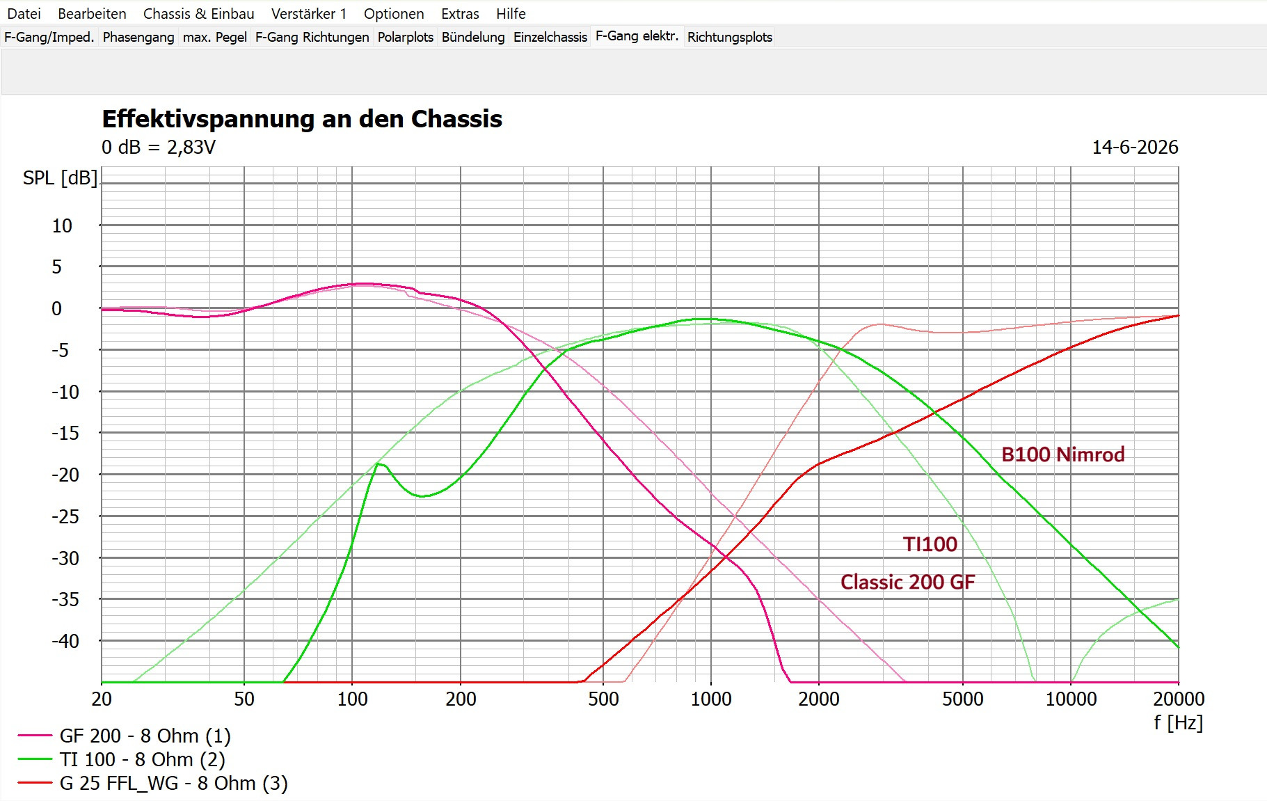

                        Timo, wenn ich den B 100 durch einen TI 100 ersetzen würde, geht das, ohne dass der Filter angepasst werden muss? Ich habe es in Boxsim ausprobiert, und ich finde, es sieht ganz passabel aus.. Und was würde mir ein TI100 gegenüber einem B100 bieten? Würden meine Ohren den Unterschied hören können?

                          Der ti100 und der b100 sind ziemlich ähnlich. Der Stimmenbereich ist ähnlich gut. Der ti100 hat den feinen und präzisen Sound. Der b100 klingt etwas weicher.
                          bei gleicher passiver weiche. Man muss nur beim ti100 im Trennungsbereich aufpassen. Da ist eine Resonanz die in der abfallenden Flanke sehr tief sein muss. Also eher steil trennen.

                            Ein einfacher Austausch scheint in der Tat nicht möglich zu sein. Ich habe den Frequenzgang des MT-Filters zwischen dem B100 im Nimrod und dem TI100 im Classic 200GF verglichen, und es sieht nicht so aus, als wären die beiden ohne eine gründliche Anpassung des Filters austauschbar. Der TI100 wird um einen Faktor steiler gefiltert, und es muss auch noch ein Saugkreis vorhanden sein, wie der Einbruch zwischen 8 und 10 kHz zeigt. Das deckt sich mit deinen Anmerkungen, auch wenn es in der Frequenzcharakteristik nicht zu erkennen ist, wenn man einen TI100 hinter einen Nimrod-Filter schaltet.
                            Klicke auf die Grafik für eine vergrößerte Ansicht  Name: F-Gang elektrisch.jpg Ansichten: 0 Größe: 467,5 KB ID: 737790

                              Ich werde das Thema Nimrod + TI100 nicht weiter recherchieren. Es weicht zu sehr vom Original ab, und ich habe nicht die Möglichkeiten das gründlich zu untersuchen bzw. zu messen. Ich konzentriere mich lieber auf den Bau des Gehäuses. :-)

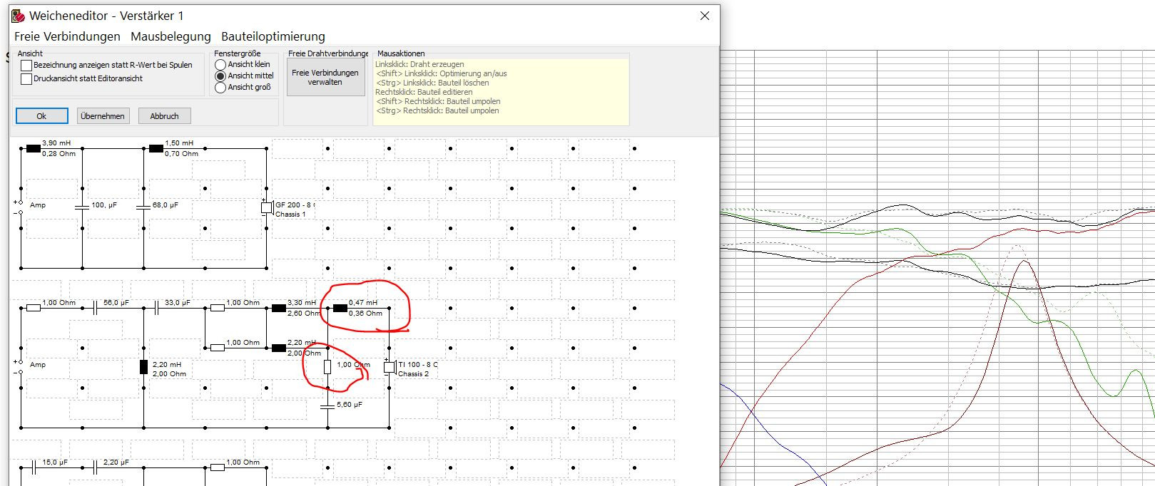

                                sorry dass ich mich jetzt erst melde, ich hatte wieder einige Tage Migräne, sodass ich in der Zeit nicht viel anderes machen konnte.
                                Ich bin der Schuldige der dir das mit dem TI100 vorgeschlagen hatte und ich bin schon von einer leicht veränderten Weiche ausgegangen.
                                Den Grund hatte ich angedeutet, dass man die Reso im Trennungsbereich beim TI100 vielleicht etwas stärker reduzieren muss.
                                Deswegen habe ich die Originalsimulation der Nimrod hergenommen und als Referenz abgespeichert und dann den TI100 eingesetzt. Und schon OHNE eine Änderung könnte man das probieren, ... ich weiß, dass die eingesetzten Chassis sich sehr gut simulieren lassen. Deswegen traue ich der Simulaton sehr viel zu.
                                Ich würde aber trotzdem eine Änderung in der Mitteltonweiche testen, und zwar mit einer etwas steileren Flanke des TI100.
                                mit zwei weiteren Bauteilen könnte es dann so aussehen:
                                Klicke auf die Grafik für eine vergrößerte Ansicht  Name: nimrod mit TI100.JPG Ansichten: 0 Größe: 284,9 KB ID: 737800
                                Ich kann aber auch verstehen, wenn man das Geld nicht in die Hand nehmen möchte, um vielleicht am Ende eine schlechtere Box zu haben, denn ohne Messtechnik wird das am Ende nicht 100 Prozentig.
