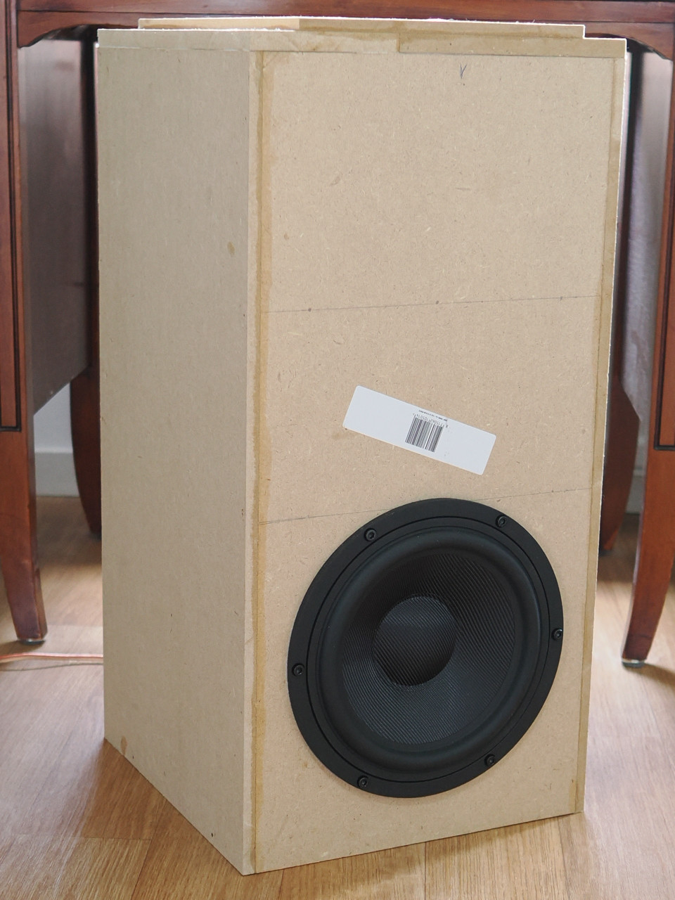

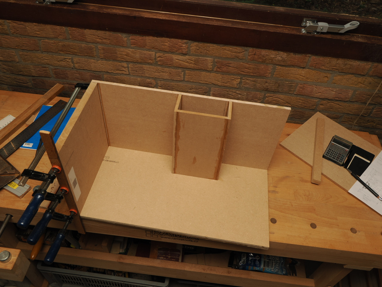

                      Ich habe gestern damit begonnen, eine Testbox zu bauen, damit ich die verschiedenen Optionen ausprobieren kann. So habe ich auch ein guter visueller Überblick darüber, wo die Verstrebungen angebracht werden können, denn die BR25.50 ist ziemlich groß.
                      Vielleicht möchte ich auch noch eine Anordnung wie beim Wharfedale Linton ausprobieren, mit zwei rechte BR-Röhre. Diese befinden sich beide im Verhältnis von 1:4 zur Breite und Länge des Boxes. Wenn man diese zudem bis zur Hälfte der Gehäusetiefe einsteckt (sofern dies mit der Abstimmung vereinbar ist), wird die erste stehende Welle aufgrund der Gehäusetiefe zusätzlich maximal unterdrückt. KEF macht das zum Beispiel auch beim LS-50 Meta so.
                      Du hast auch Recht, dass Visaton weiß, was sie tun. Aber rein theoretisch ist eine BR-Öffnung am Rand des Gehäuses aufgrund der ersten stehenden Welle (1/2 Lambda) nicht die beste Lösung. In der Praxis spielt dies vielleicht nur eine untergeordnete Rolle (vielleicht lassen sie sich gut mit Dämpfungswatte unterdrücken), aber auf diese Weise erweitere ich zumindest mein eigenes Wissen.

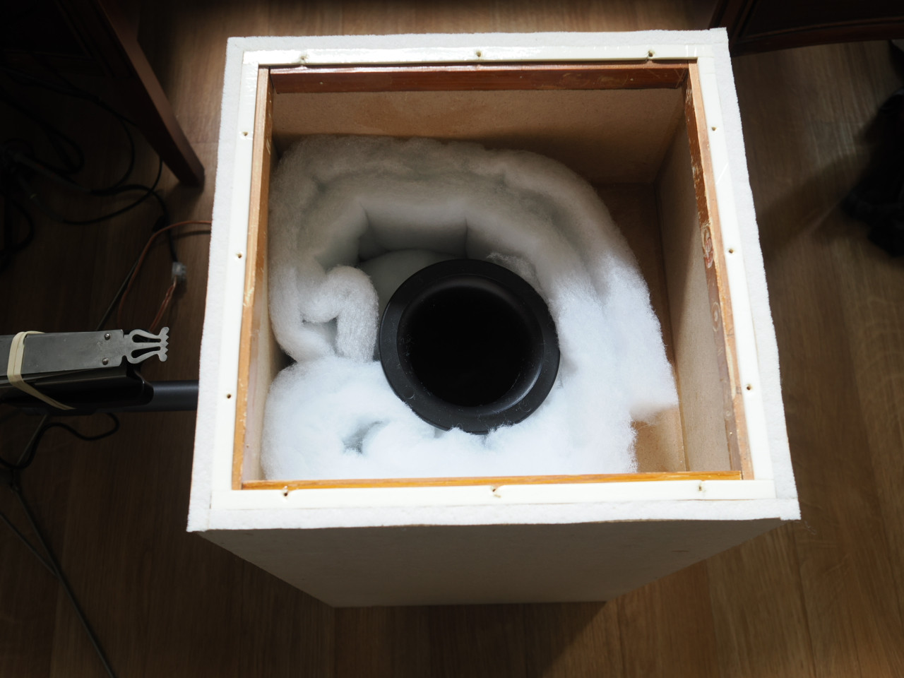

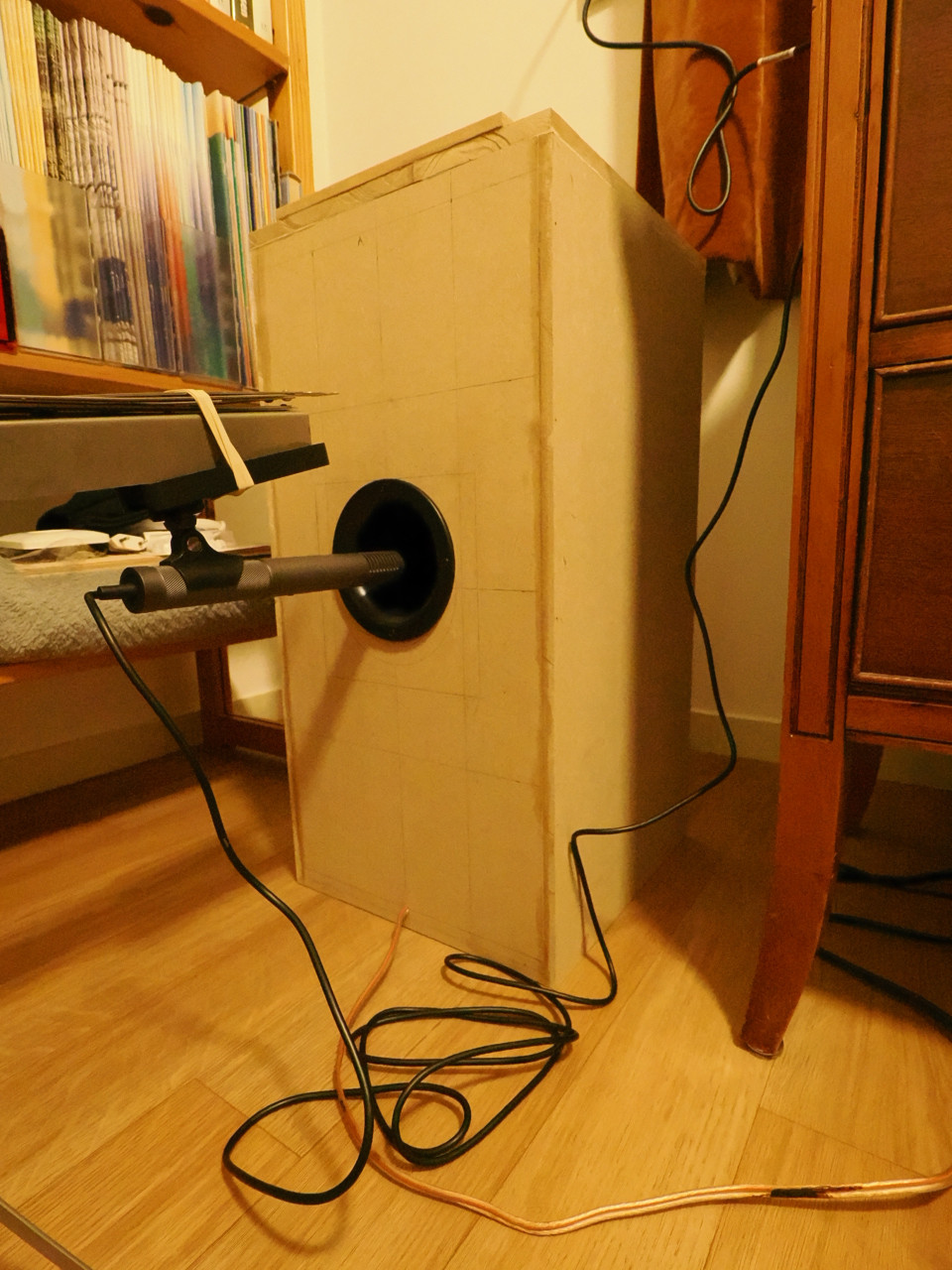

                          Ich habe die BR25.50-Bassreflexöffnung im Testgehäuse getestet. Da ich die Bassreflexöffnung exzentrisch angebracht habe, konnte ich die interne vertikale Höhe einfach variieren. Entweder indem ich sie nach oben (13,5 cm = 1/4 Lambda) oder nach unten (17,5 cm = 1/3 Lambda) ausrichtete oder indem ich die Öffnung nach oben verlängerte (11,5 cm = 1/5 Lambda). Für jede der drei Optionen habe ich jeweils die folgenden vier Szenarien getestet: Öffnung geschlossen, Öffnung offen, ohne Dämmmaterial und mit Dämmmaterial. Also insgesamt zwölf Tests.
                          Folgendes habe ich feststellen können:
                          • In einem ungedämpften Gehäuse mit einem ungefilterten Tieftöner liegen die unerwünschten Resonanzen höher als die gewünschte Ausgangsleistung des Bassreflexkanals.
                          • Die erste Resonanz bei ca. 280 Hz (durch die Höhe bedingt) lässt sich mit Watten gut unterdrücken. Die Resonanz der BR-Öffnung selbst (bei ca. 600 Hz) bleibt dabei deutlich vorhanden. Diese wird lediglich durch den Bassfilter gefiltert.
                          • Die Ausrichtung mit der Öffnung nach unten (auf 17 cm, nahe am Tieftöner) ist am schlechtesten.
                          • Die Ausrichtung mit der Öffnung nach oben, intern 13,5 cm von der Oberkante entfernt, ist geringfügig besser als die bei 11,5 cm.
                          • Der Port ist in diesem Gehäuse auf etwa 31,5 Hz abgestimmt. Ich könnte den BR-Port also noch etwas kürzen.

                            Und hier die letzten drei Ergebnisse (11,5, 13,5 und 17,5 cm) mit Watte und Filter.
                            Da ich dieses Ergebnis (13,5 cm Watte und Filter) für in Ordnung halte (die Oberwellen liegen +/- 35 dB unter dem Ausgangspegel des Ports), werde ich nicht weiter experimentieren. Ich hatte zuvor noch überlegt, eine Lösung wie beim Whardale Linton auszuprobieren, sehe darin aber keine Vorteile.

                              Hier noch ein paar Bilder von der Testbox und dem „Messaufbau“.
                              • Bernd
                                • 08.01.2021
                                • 703
                                Hallo!
                                Nett, der Notenständer als Mikrofonständer.
                                Gruß Bernd
