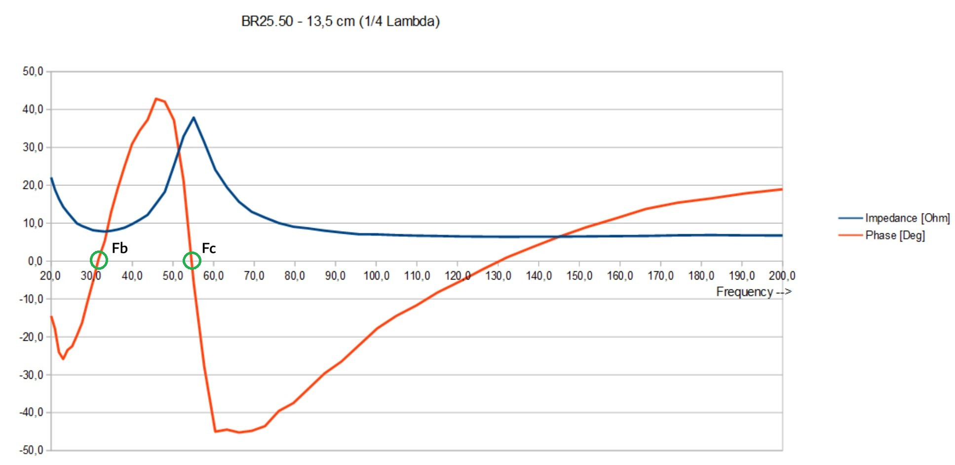

    Und zum Schluss die Messung der Phase und der Impedanz der Kombination aus BR25.50 und Nimrod-Gehäuse, um Fb und Fc zu bestimmen. Normalerweise wird die Frequenz logarithmisch dargestellt, aber so lässt sie sich genauer ablesen.
    Der Port ist in diesem Gehäuse auf voller Länge (25 cm) auf etwa 31,5 Hz abgestimmt.

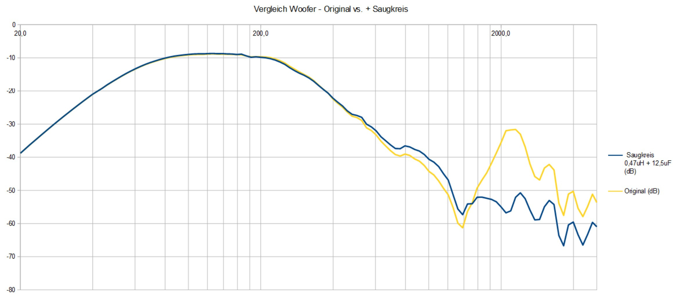

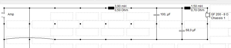

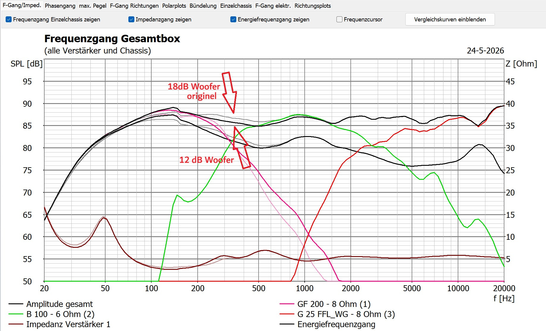

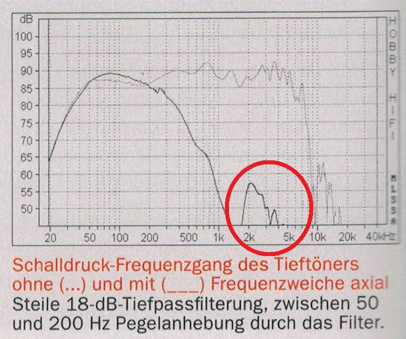

              Messen ist Wissen, aber dieses Wissen macht nicht unbedingt glücklich. Mir ist aufgefallen, dass es im Frequenzgang des Tieftöners einige Spitzen um 2000 - 3000 Hz gibt, und das kann ich auch bei einem Sweep deutlich hören. Dies ist auch in den Messungen von Hobby Hifi zu sehen. Wenn ich den ursprünglichen 18 dB-Filter für den Tieftöner durch einen 12 dB-Filter ersetze (durch Überbrücken der 1,5-mH-Spule), ist diese Spitze nicht mehr vorhanden. Es handelt sich also höchstwahrscheinlich um eine Wechselwirkung zwischen dem Filter und dem Tieftöner.
              Nun meine Frage: Muss ich mir darüber Gedanken machen? Ich finde das eigentlich nicht besonders elegant. Aber wenn ich das 12 dB Woofer Filter in Boxsim simuliere, entsteht bei der Übername zwischen Tieftöner und Mitteltöner eine Senke.
              Zuletzt geändert von DrA; 24.05.2026, 16:28.
              • DrA
                DrA
                • 04.09.2024
                • 78

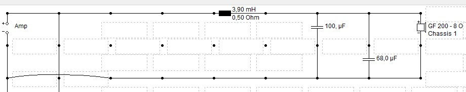

                Hier ist der simulierte Effekt eines -12-dB-Filters im Tieftöner im Vergleich zum Original. Der Rest des Filters bleibte dabei unverändert. Man sieht die Senke. Ein weiterer Effekt ist, dass die Impedanz zwischen 100 und 200 Hz unter 3 Ohm fällt.
                Klicke auf die Grafik für eine vergrößerte Ansicht  Name: Boxsim-18dB-vs-12dB-Woofer.jpg Ansichten: 0 Größe: 492,8 KB ID: 737355
                Zuletzt geändert von DrA; 24.05.2026, 16:50.
                • DrA
                  DrA
                  • 04.09.2024
                  • 78
                  Also habe ich außerdem versucht, einen Filter mit -12 dB für den Tieftöner zu simulieren, die diese Senke beseitigt. Die Boxsim-Daten findest du im Anhang.
                  Was haltet ihr von dem oben Genannten? Ist diese „Resonanz“ zwischen 2 und 3 kHz etwas, worüber ich mir Gedanken machen sollte? Hätte ich das nicht selbst gemessen, hätte ich diesen Bauvorschlag wahrscheinlich einfach so umgesetzt und wäre damit zufrieden gewesen. Soll ich mit meinem eigenen Filtervorschlag weitermachen? Mir ist zum Beispiel aufgefallen, dass der Phasenverlauf beim ursprünglichen Filterentwurf besser ist als bei meinem Gebastel.
                    Nimrod_Filter-Woofer-12dB.BPJ
                    Zwischen 2 und 3 kHz ist der Pegel doch schon mindestens 30db abgefallen.
                    Ich würde mich erst mal an den gemessenen und für gut befundenen Bauvorschlag halten.
                    Mal eine Weile reinhören und dann vielleicht an der Weiche drehen, falls man nicht zufrieden ist.
                      • 1267
                      Zitat von DrA
                      …durch Überbrücken der 1,5-mH-Spule...
                      Ich glaube, der Denkansatz ist an der Stelle zu einfach gewählt. Ja, eine Spule weniger macht aus dem 18dB einen 12dB Filter
                      Aber - wenn Du nur die „überzählige“ Spule überbrückst, verschiebst Du automatisch die Trennfrequenz! Bei gleicher Trennung ändern sich die Werte für die erste Spule und den Kondensator, kannst Du in Boxsim im Hilfetool für Standardweichen schön sehen
                      Die Änderung im Klang kann also auch - zumindest anteilig - an eben dieser Verschiebung liegen…

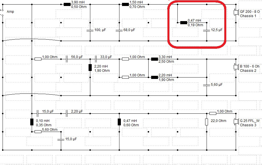

                      • Ph-il
                        • 19.10.2020
                        • 245
                        Wenn dich der buckel stört, mach lieber nen saugkreis auf die Frequenz
                        • DrA
                          DrA
                          • 04.09.2024
                          • 78
                          Ich habe mir nur den Tieftöner mit dem Originalfilter im Testbox angehört und kann die Frequenzen um die 2–3 kHz deutlich hören. Ich habe ein Saugkreis ausgelegt, um diese zu unterdrücken. Die Messung zeigt, dass er diese Frequenzen effektiv unterdrückt, und das ist auch deutlich hörbar.
                          Ich denke, ich werde meine Testbox zunächst grob mit dem Mittel- und Hochtöner zusammenbauen und dann mit und ohne Saugkreis vergleichen.

                            • 29061
                            Ja, der Sauger ist gut, ev. noch 5 Ohm in Reihe dazu schalten, als Verstärkerschutz gegen schwingen.

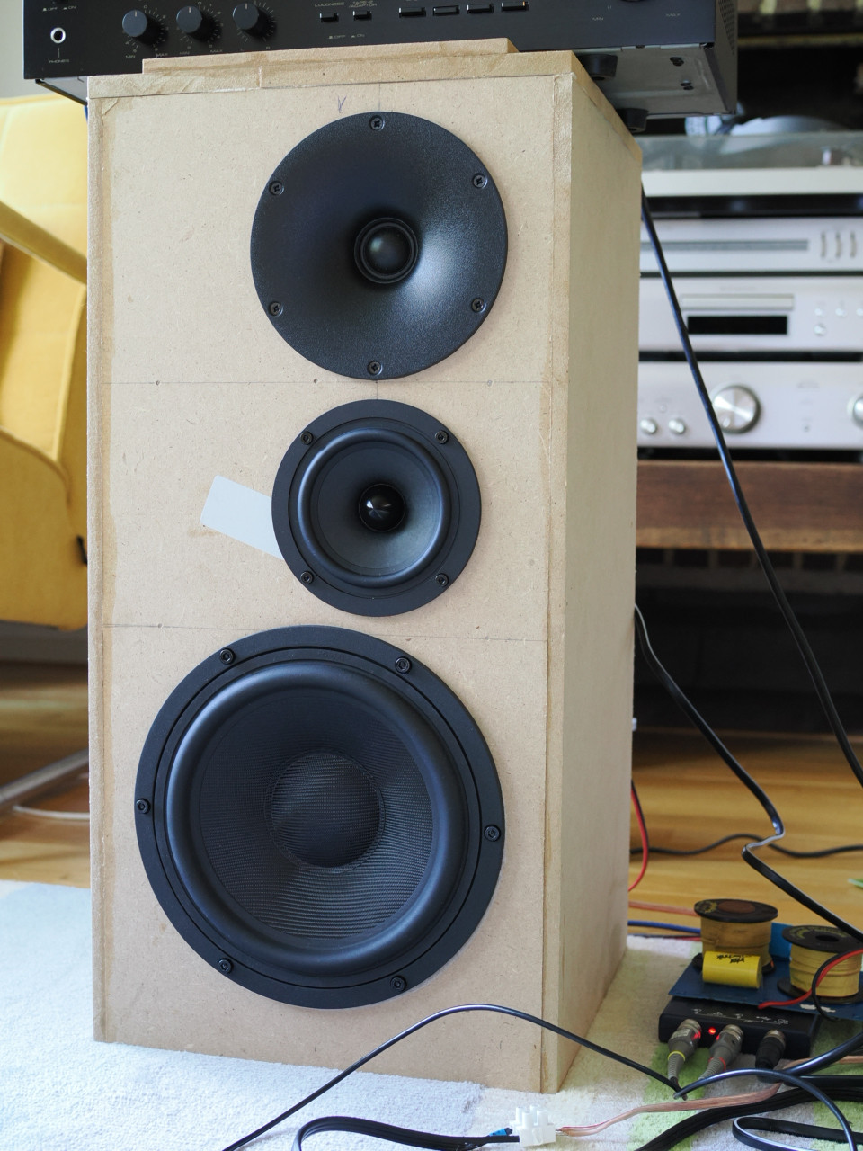

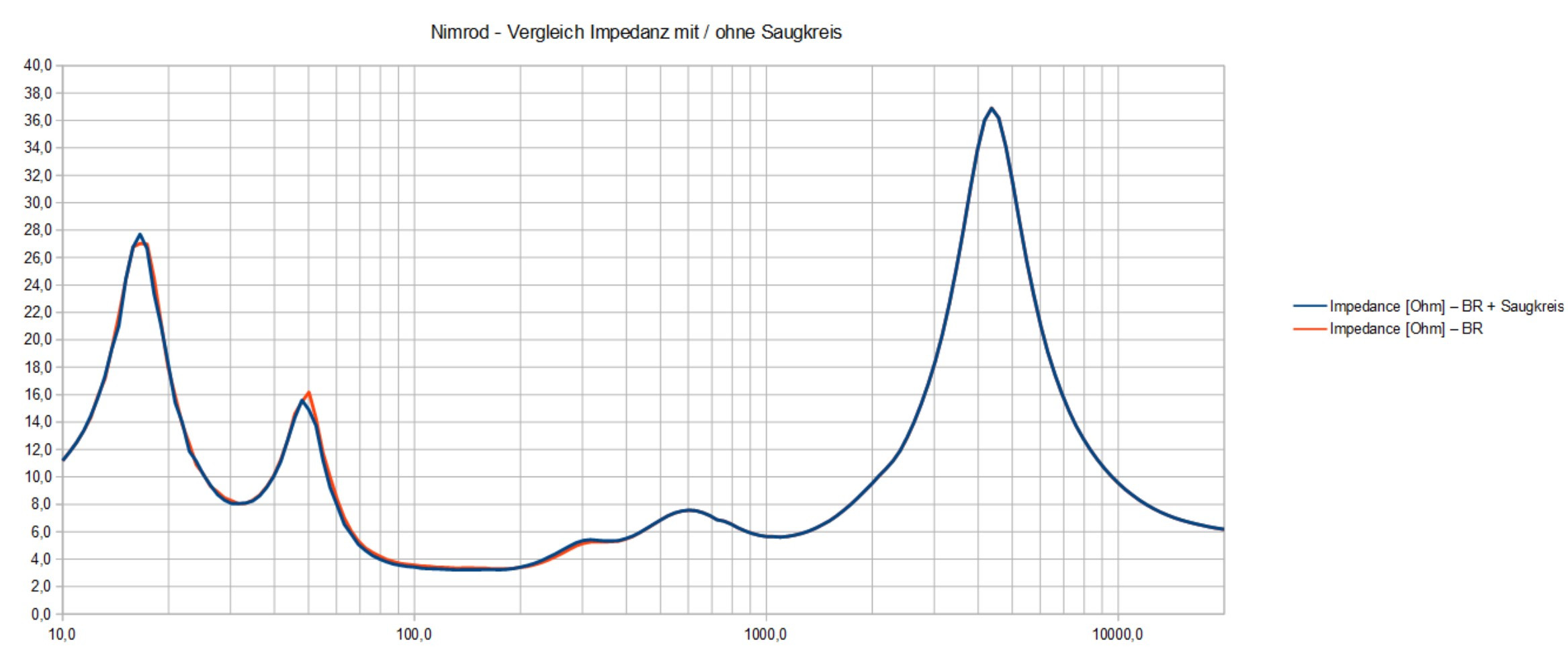

                              Ich habe die Testbox fertiggestellt, um die Version mit und ohne Saugkreis vergleichen zu können. Ich höre keinen Unterschied, weder bei Musik noch bei rosa Rauschen. Auch die Impedanz unterscheidet sich nur ganz geringfügig. Der Mindestwert ohne Saugkreis beträgt 3,3 Ohm, mit Saugkreis 3,2 Ohm (wobei auch die Phase zwischen den beiden Versionen gleich bleibt). Da ich die Bauteile für den Saugkreis zu Hause habe und sie sonst nirgendwo anders brauche, werde ich ihn einbauen, aber notwendig ist er nicht.
                              Der Lautsprecher klingt ansonsten gut (für meine Ohren). Er klingt deutlich wärmer als meine Nobox 170.
                              Die (BR) -Abstimmung mit BR.25-50 entspricht dem ursprünglichen Entwurf, also sollte das auch in Ordnung sein.

                                Angeblich sind - 20dB die Grenze der Hörbarkeit, aber lässt sich nicht verallgemeinern. Hast du Chassis eingefräst, denn das kann ich nicht auf dem Bild erkennen, wenn nein, stört das im Hochton zumindest messbar.
