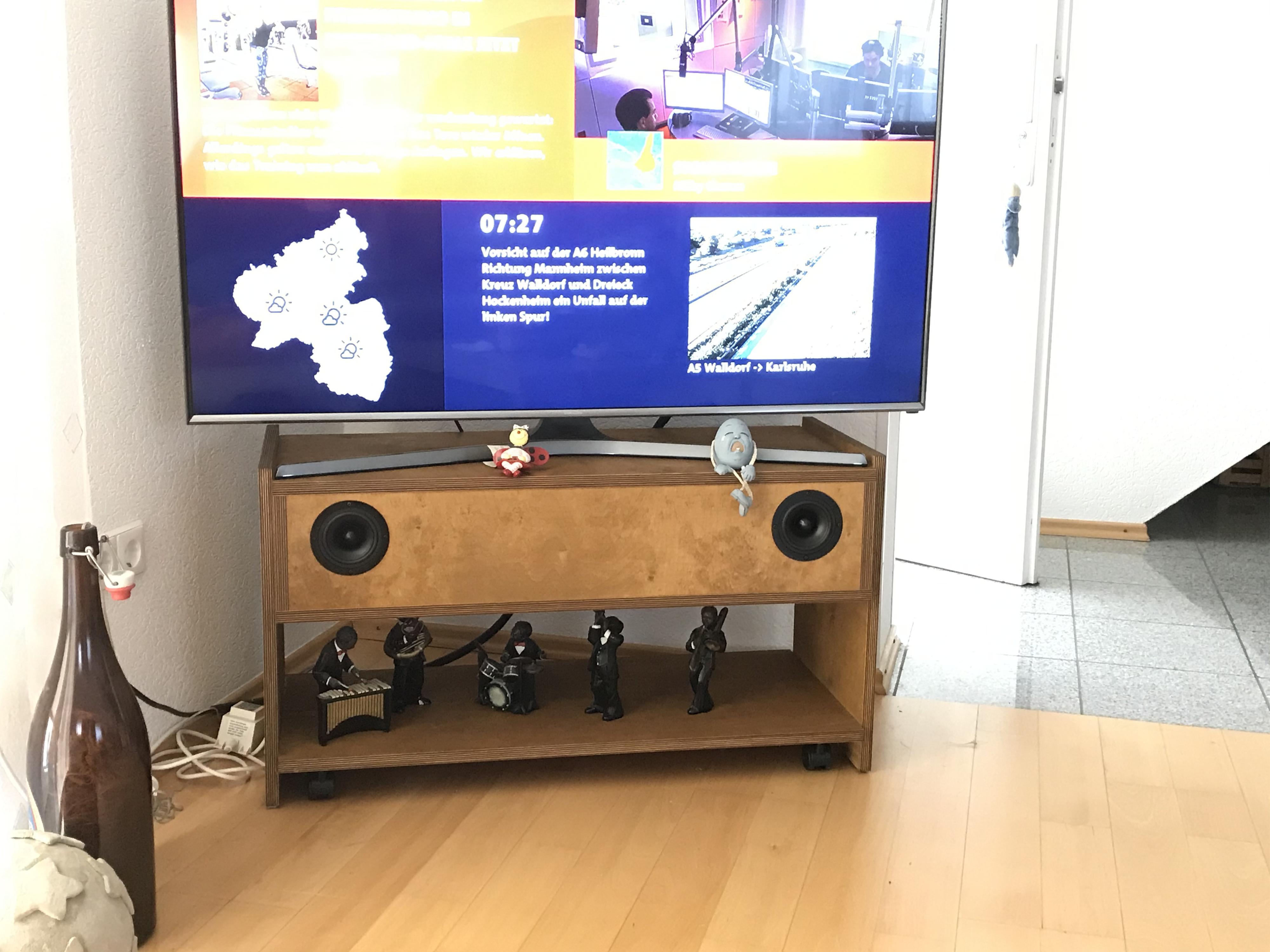

        ich habe vor Jahren diese Soundbar für unser zweites Haus gebaut, als integrierten TV-Standfuß. Dies ist eine 2.1 Box, wo ein GF200 als Downfiresub ausgelegt ist und die beiden B80 Richtung Hörer strahlen, ... ich habe damals lange überlegt ob ich den B100 nehmen soll, ... dann ist es doch der B80 geworden, da sie besser zum einzelnen GF200 passen. UND weil sie etwas breiter strahlen. Die Soundbar ist seit ca. 5 Jahren in Betrieb und bin sehr zufrieden. Wir hören fast täglich den TV Ton über dieses Konstrukt:

        Die Frage die ich mir stelle, was ist der bessere Hochton? wird dies am Klirr festgemacht oder an der Neutralität, oder an der Energieabgabe im Raum im Hochton? oder oder oder? Der B80 macht für mich keinen besseren Hochton, aber einen leicht anderen. Der Hochton beim B80 verhungert regelrecht bei der großen Distanz bei mir im großen Wohnzimmer in Karlsruhe, wobei der B100 einen guten Hochton bringt. Es ist immer eine Frage wie die Boxen im Raum stehen und wieviel des Hochtons noch am Hörer ankommen. Hier auf dem Bild ist der Abstand zu den Hörern vielleicht drei Meter, und für diese Distanz und für diesen Standplatz ist der B80 sehr gut geeignet.

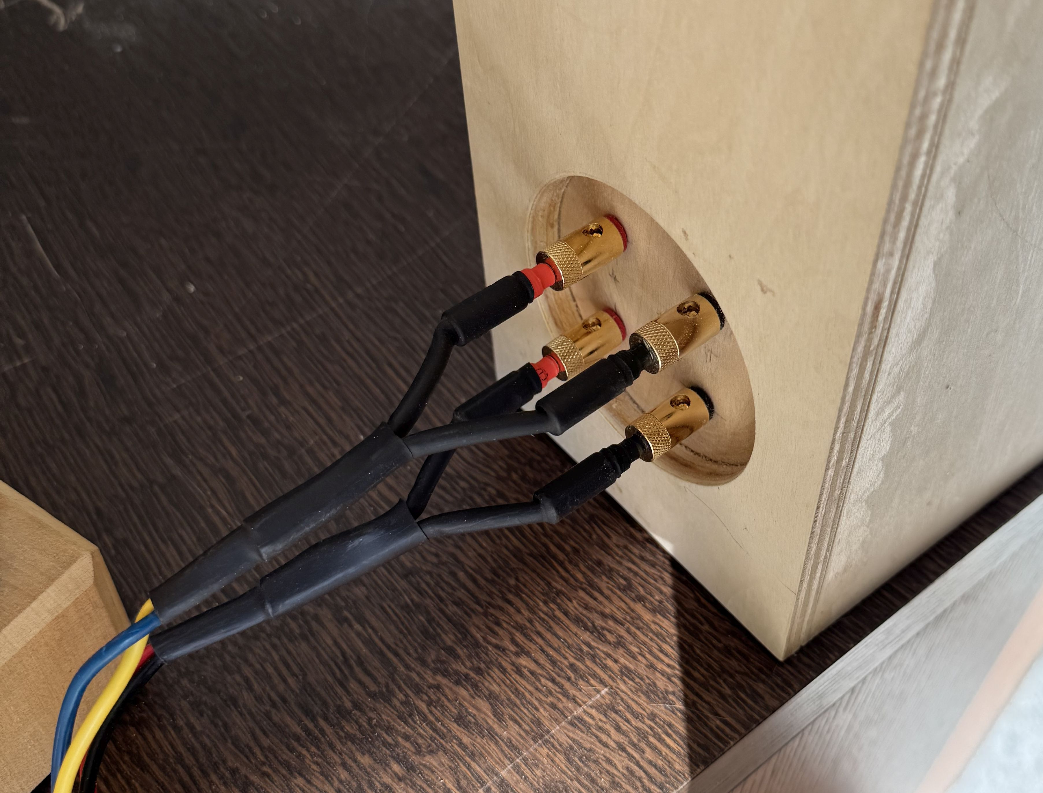

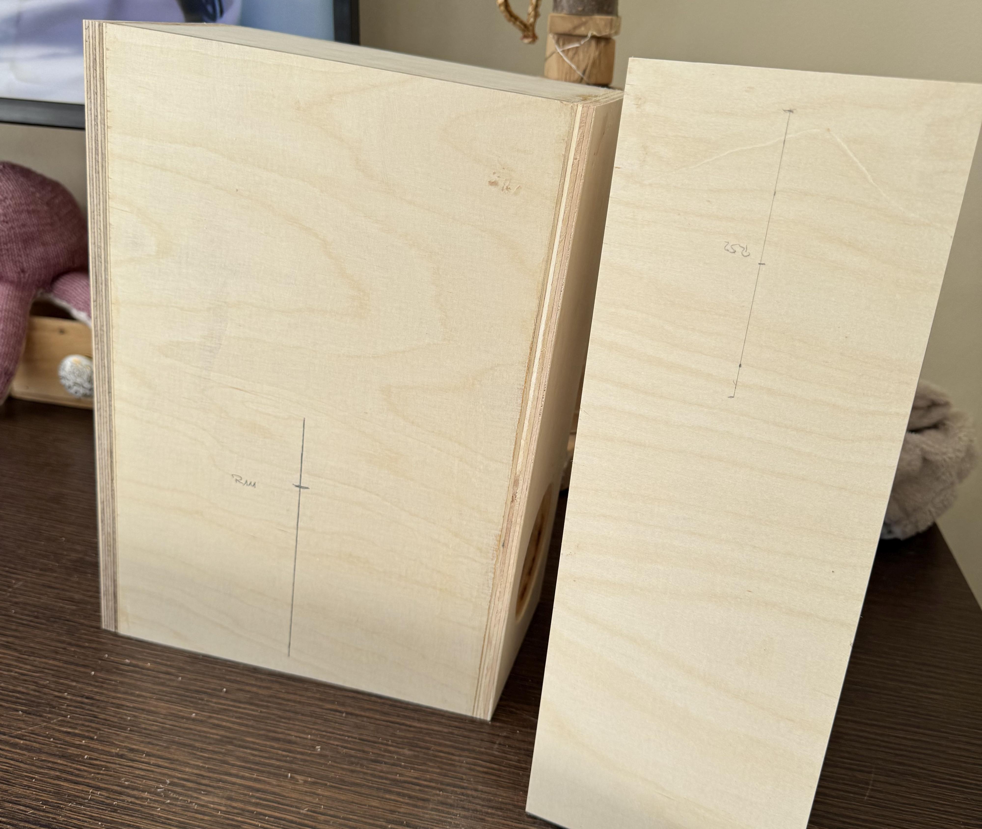

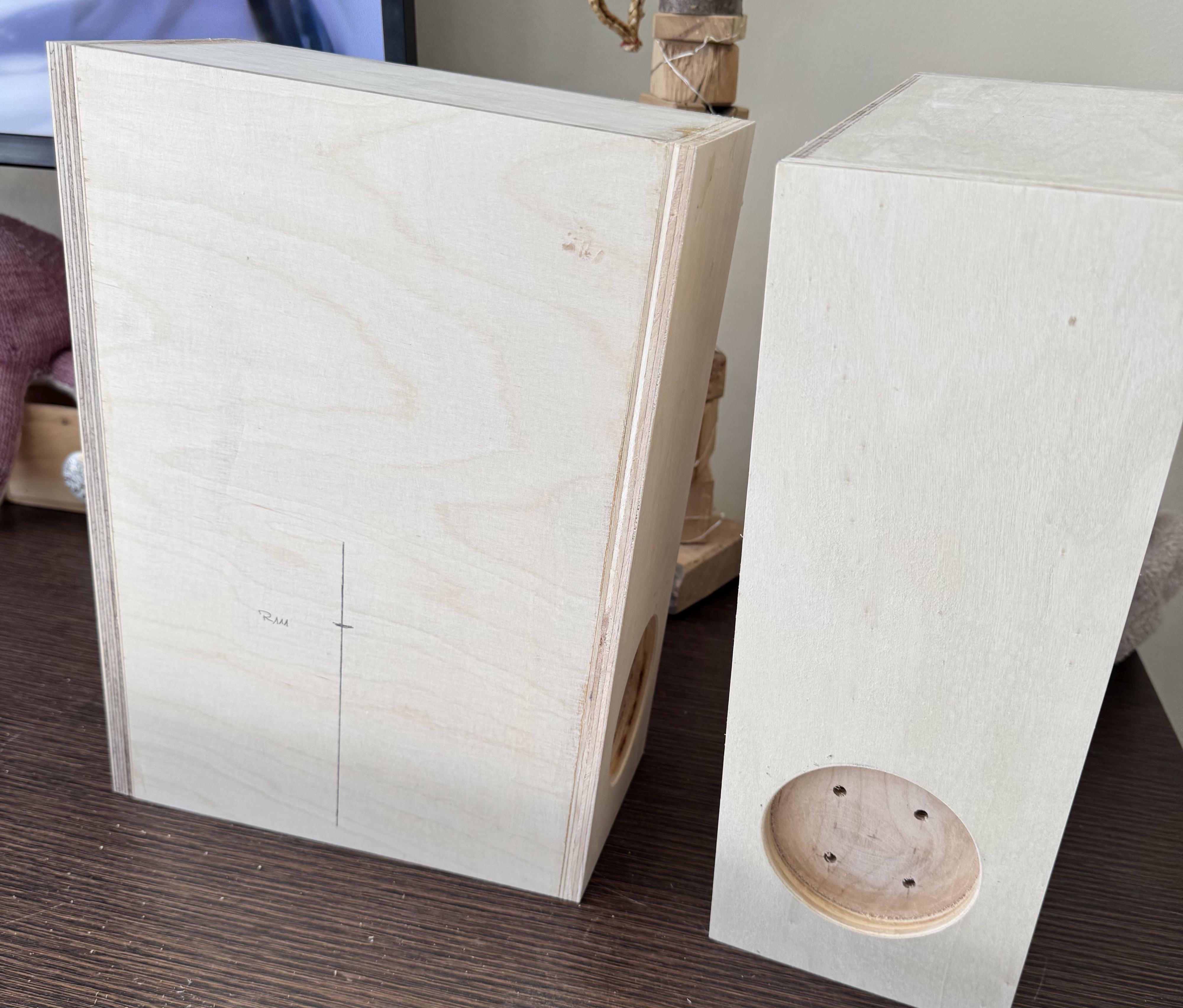

          In einer ruhigen Sonntagsminute wollte ich die Chassis anzeichnen. Mir ist ein großer Fehler aufgefallen, mir fehlt in der Tiefe, wer weiß warum, einen Zentimeter.
          Ich habe leider das 12er Material nicht mehr, was ich für die Box benutzt habe. So habe ich weiteres Resteholz benutzt, um hinten ein 10ner Material aufzuleimen.

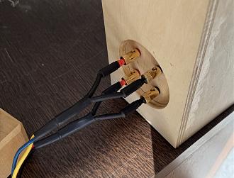

          Dass am Terminal die aufgeleimte Dicke nicht zu stark wird, habe ich mit der Lochsäge kurz ein Loch am Terminal geschnitten, ... gefällt mir und könnte man häufiger so machen, ...

          Ich glaube, dass dies Pappel-Sperrholz ist. Das habe ich noch von den Boomboxen.
          In diesem Arbeitsschritt habe ich auch noch einige Fugen mit Leim/Holz-Mischung aufgefüllt.
          Diese Woche folgt das Feinschleifen, mit der Oberfräse die Chassis einfräsen, und die Fertigmontage der Chassis, Kabel und Terminals.
          Schönen Sonntag, Gruß Timo

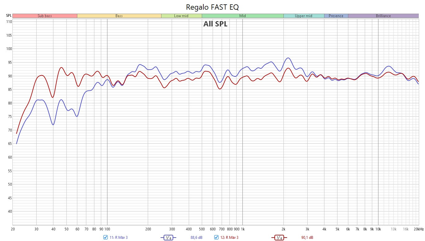

                erste Abstimmung, so wie die Messungen entstanden sind: es fehlt noch die Raumanpassung
                Klicke auf die Grafik für eine vergrößerte Ansicht  Name: Bildschirmfoto 2026-03-03 um 11.33.15.png Ansichten: 0 Größe: 209,7 KB ID: 735371

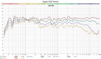

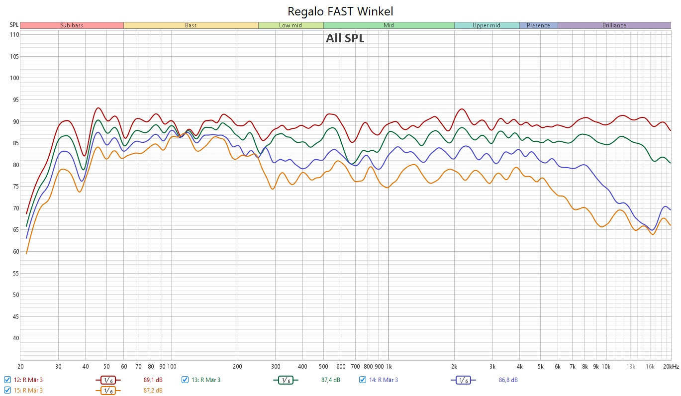

                Winkelmessungen mit EQ:
                Klicke auf die Grafik für eine vergrößerte Ansicht  Name: Regalo FAST Winkel.jpg Ansichten: 0 Größe: 306,4 KB ID: 735372

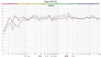

                ohne und mit EQ, allerdings mit 12 dB Anhebung, das musste ich jetzt auf 6 dB beim Musikhören zurücknehmen:
                Klicke auf die Grafik für eine vergrößerte Ansicht  Name: Regalo FAST EQ.jpg Ansichten: 0 Größe: 272,6 KB ID: 735375
                Fazit, der Bass kommt erstaunlich präzise. Das hätte ich, so gut, nicht erwartet. Die Abstimmung im Mittelton ist sicher noch nicht am Ende, die Abstimmung ist noch sehr mitteltonlastig. Es sind die ersten Töne, und zuvor hatte ich die No.2 dran, das ist erstmal ein Schock, wie viel schlechter die spielt, aber mit der letzten Abstimmung wirds auch deutlich besser.

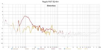

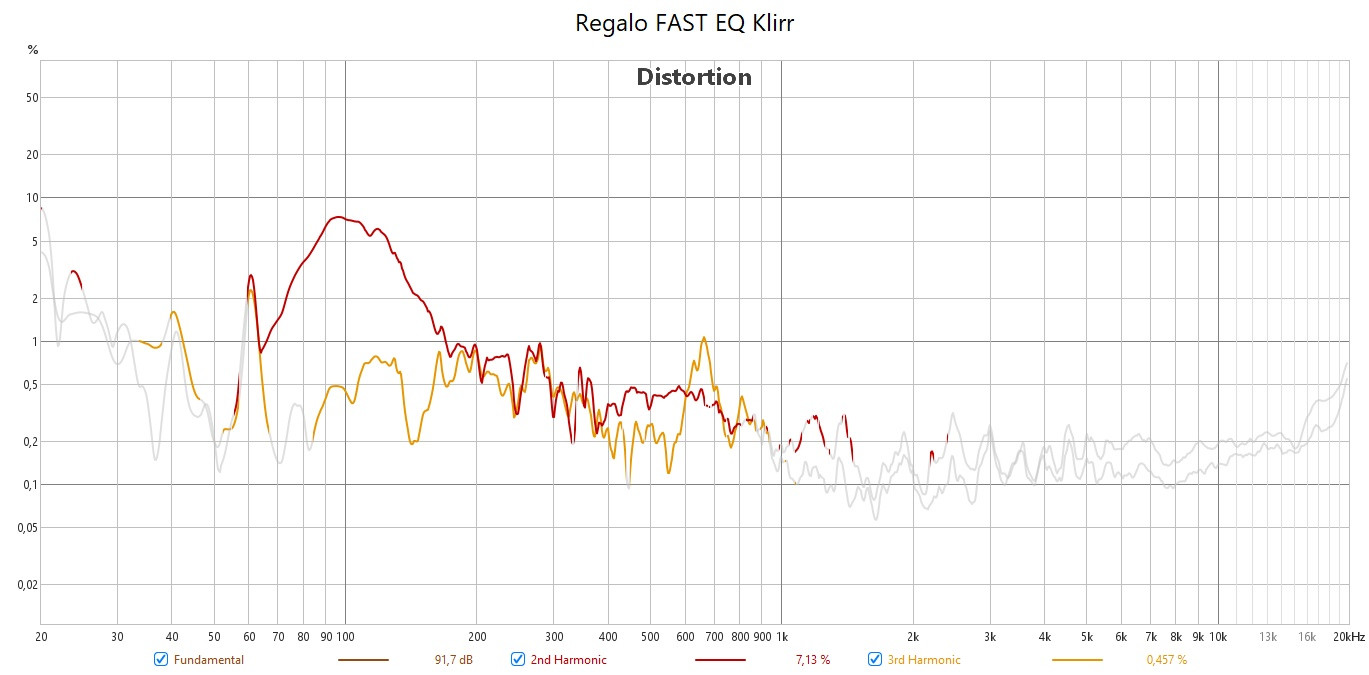

                Wenn man im Bass so tief abstimmt, fällt auch der maxmale Pegel in den Keller, in den Messungen bin ich bewusst auf 90 dB gegangen was schon sehr nah am Limit ist, was die Kirrmessung beweißt. das sind schonmal rund 15 dB weniger was die beiden Standboxen No.1 und No.2 machen.
                Klicke auf die Grafik für eine vergrößerte Ansicht  Name: Regalo FAST EQ Klirr.jpg Ansichten: 0 Größe: 142,1 KB ID: 735374

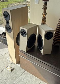

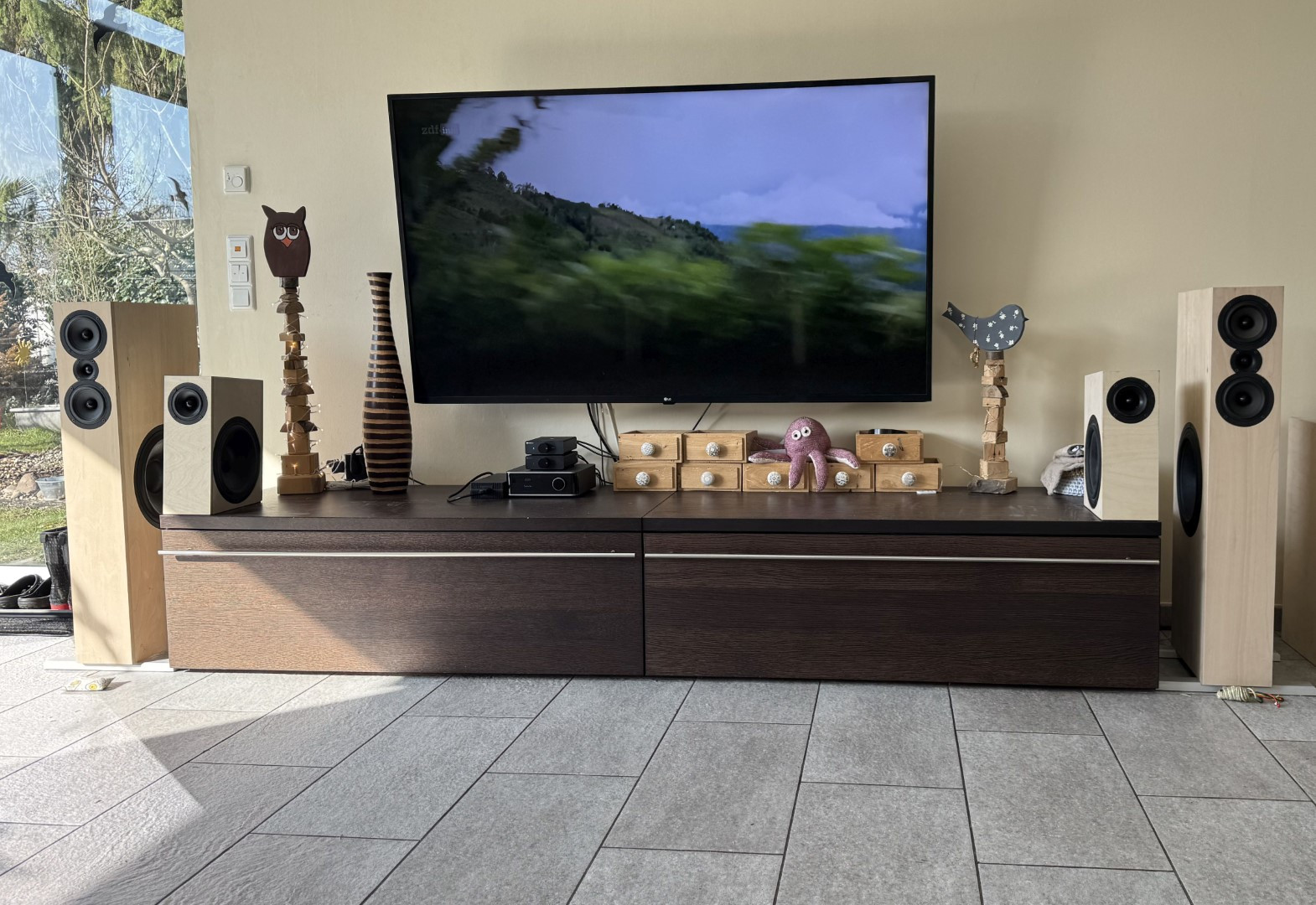

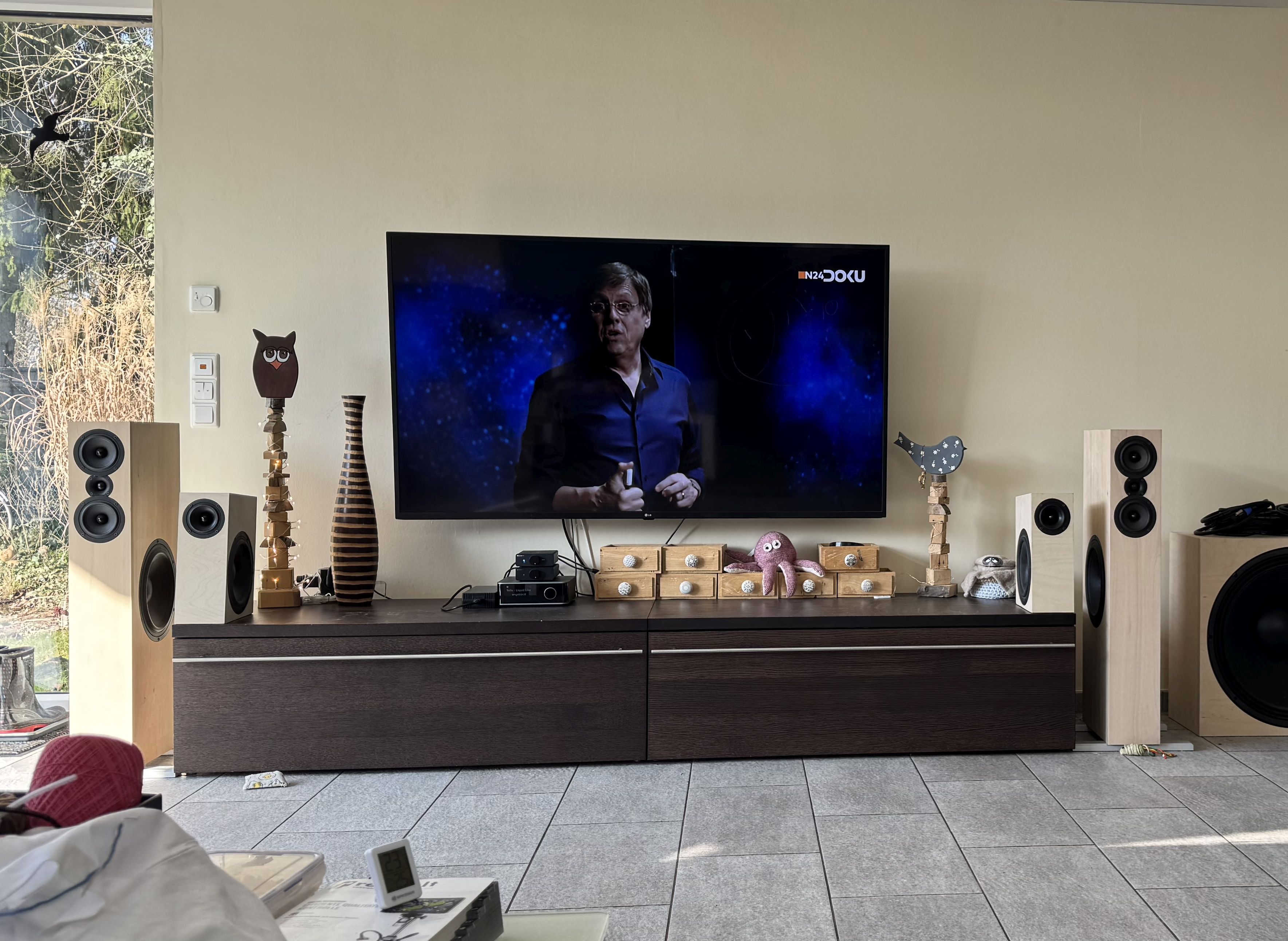

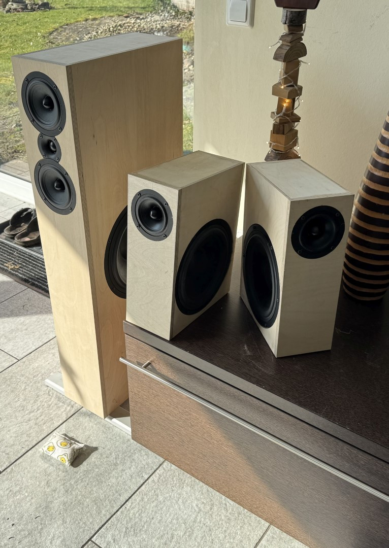

                      zunächst einmal ein Bild von gerade eben:
                      Klicke auf die Grafik für eine vergrößerte Ansicht  Name: IMG_3959_2.jpg Ansichten: 0 Größe: 1,48 MB ID: 735396
                      Es spielen der WiiM Ultra mit den beiden fosi audio V3 Stereo, und entweder die No.2 aus Gf250 25 Liter BR, oder die No.1 mit TIW250XS ebenso in 25Liter BR (ohne Bild) oder die Aria mit Knalli (ebenso nicht im Bild) oder eben seit gestern die Regalo FAST, eben im geichen Elektroniksetup. Und die Messungen zu den Boxen habe ich in einer ruhigen Minute miteinander gegengecheckt.
                      Meine aktuelle Referenz ist die No.1, einige haben diese auch schon gehört und sind ebenso, wie ich, zufrieden. Und im Bassbereich ist der Knalli meine Referenz, was Pegel und Klirr angeht. Und bei der No.1 habe ich zusätzlich den Versuch der extrem tiefen Abstimmung gemacht. Da der TIW250XS Potential zu mehr Pegel hatte, habe ich dieses genutzt, um in die Tiefe zu gehen. Ähnliches gilt auch bei der No.2, wo ich einen Kompromiss aus Knalli und No.1 im Tiefgang finden musste.

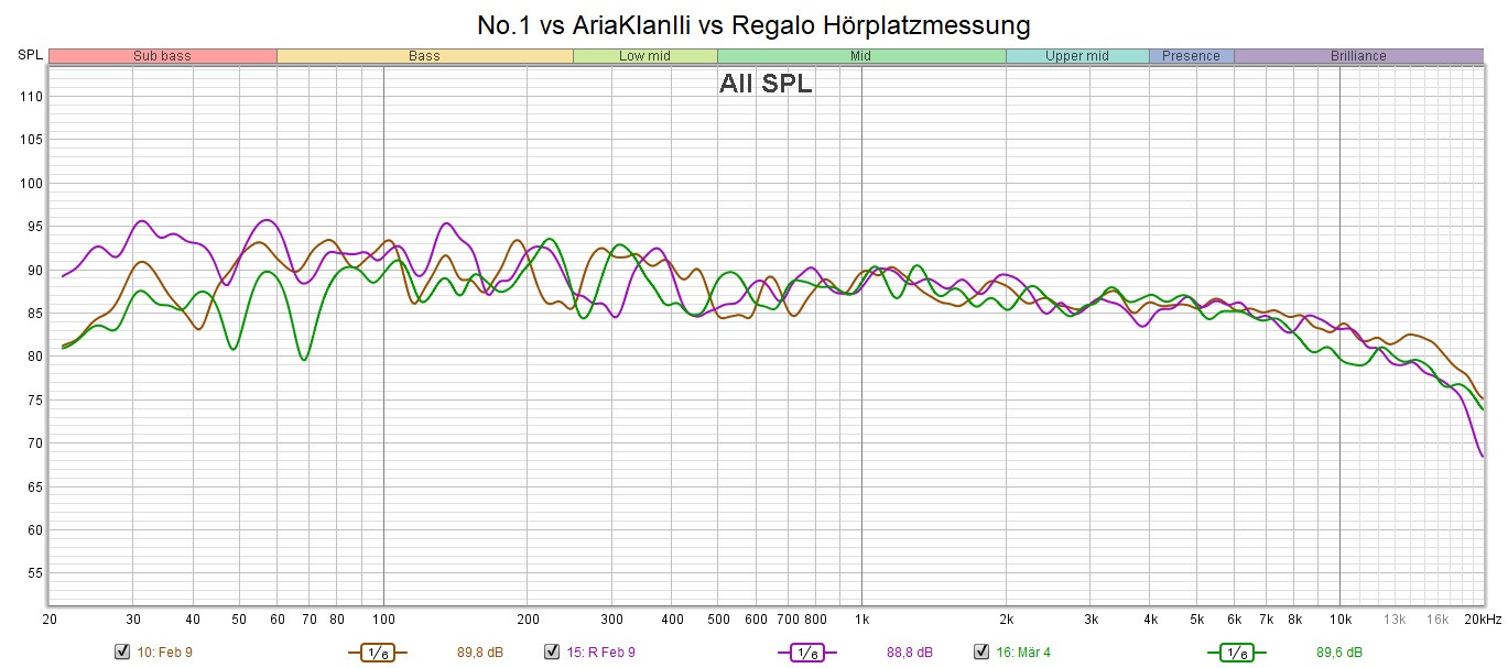

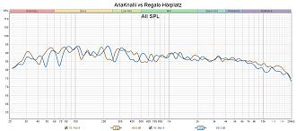

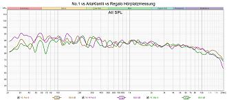

                      Doch nun zu den Messungen, man sagt so schön, Bilder sagen mehr als tausend Worte:
                      Hörplatzmessung No.1 vs AriaKnalli vs Regalo FAST
                      Klicke auf die Grafik für eine vergrößerte Ansicht  Name: No.1 vs AriaKlanlli vs Regalo Hörplatzmessung.jpg Ansichten: 0 Größe: 244,6 KB ID: 735397

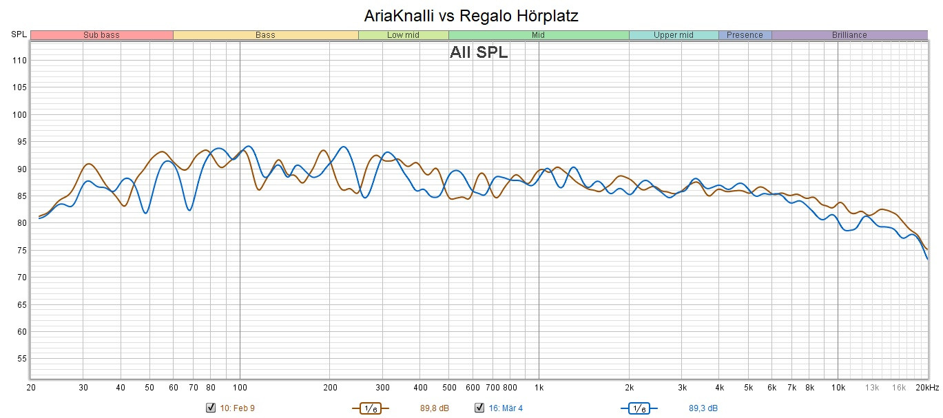

                      um dies besser auseinanderzuhalten nochmals: AriaKnalli vs Regalo Hörplatz
                      Klicke auf die Grafik für eine vergrößerte Ansicht  Name: AriaKnalli vs Regalo Hörplatz.jpg Ansichten: 0 Größe: 230,7 KB ID: 735398

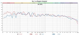

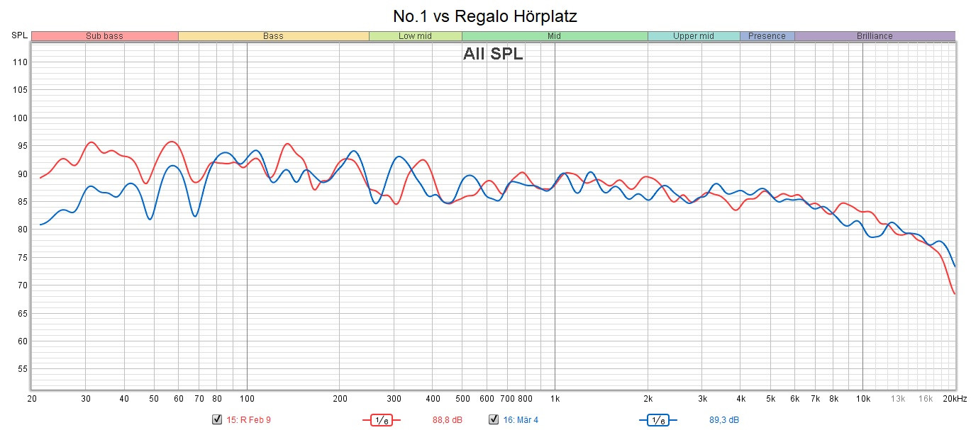

                      und No.1 vs Regalo Hörplatz
                      Klicke auf die Grafik für eine vergrößerte Ansicht  Name: No.1 vs Regalo Hörplatz.jpg Ansichten: 0 Größe: 230,6 KB ID: 735399

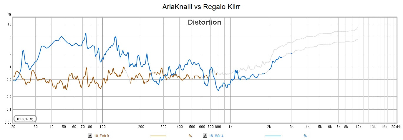

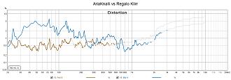

                      und um zu verdeutlichen, dass der Pegel begrenzt ist, diesen unfairen Vergleich zwischen Knalli und Regalo bei immer gleichem Pegel bei um die 93-95 dB.
                      Klicke auf die Grafik für eine vergrößerte Ansicht  Name: AriaKnalli vs Regalo Klirr.jpg Ansichten: 0 Größe: 115,6 KB ID: 735400
                      Die No.1 ist super tief abgestimmt, das hat gestern bei den Regalos nicht geklappt, denn der maximale Pegel, war dadurch so extrem begrenzt, dass schon bei moderaten Pegeln ein "ich kann nicht mehr" aus den Boxen gekommen ist. Die Abstimmung habe ich dann moderat in Richtung "abfallender" Tiefbasspegel geändert. Und dies verkraftet jetzt auch die kleine Box. Heute bei dem Vergleich bemerkte ich, dass dies genau die Abstimmung des Knallis im Raum ist, Zufall?
                      Die Testmusik des Treffens spielt die Regalo sehr sauber durch, und bei den tiefbasslastigen Themen muss man halt etwas "GAS" zurücknehmen.
                      Interessant sind die Kurven im Hochton. Obwohl die Boxen in einem Meter fast immer gleich abgestimmt werden, kommt am Hörplatz immer etwas anderes raus. Es fehlen den Regalos, im Vergleich zu den anderen Boxen, etwas Hochtonpegel, ... deshalb habe ich drei dB angehoben. Jetzt sind die Boxen auf ähnlichem Hochtonniveau am Hörplatz. Vermutlich ist auf der kurzen Abhördistanz diese Anhebung nicht notwendig.
