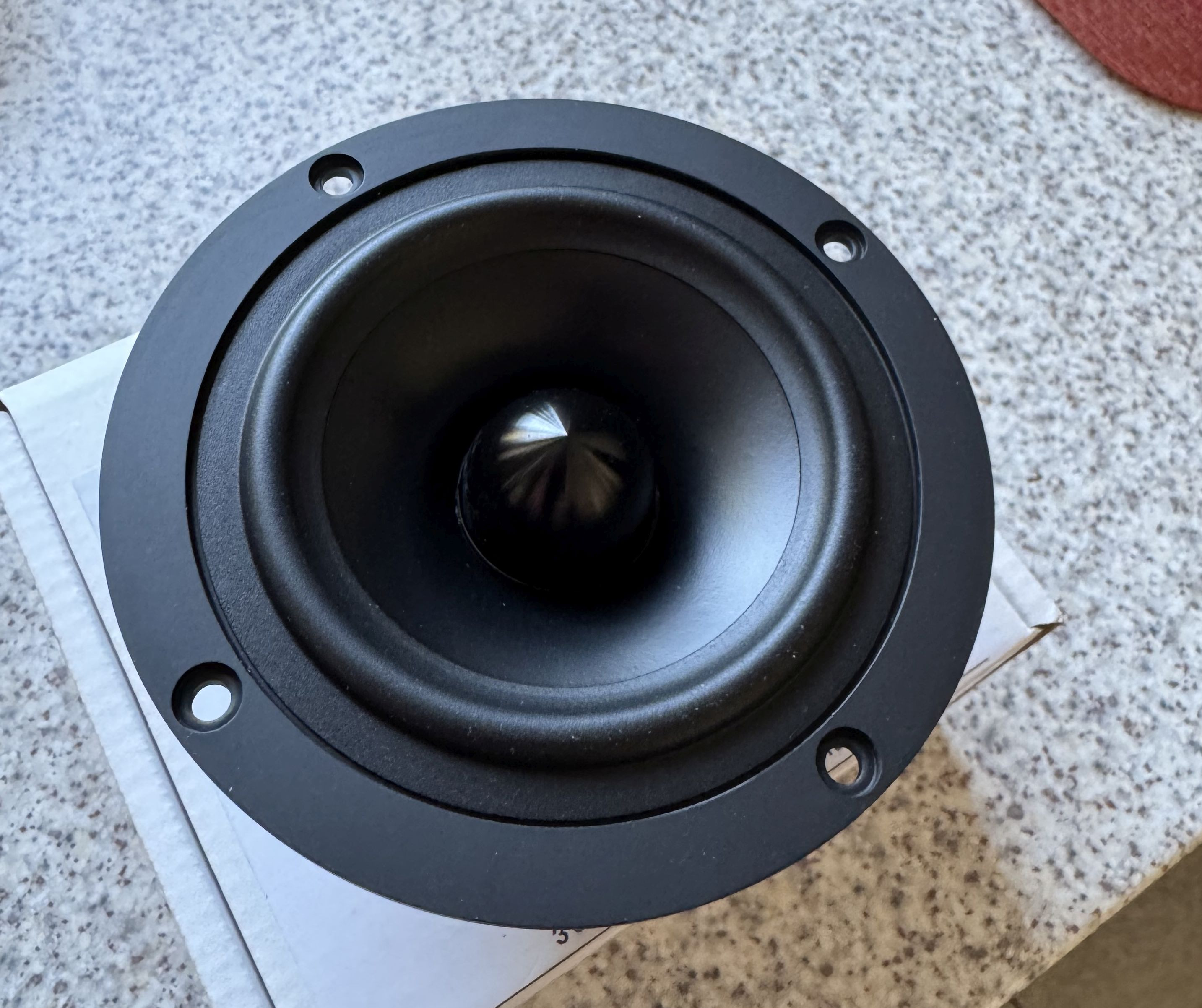

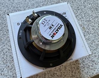

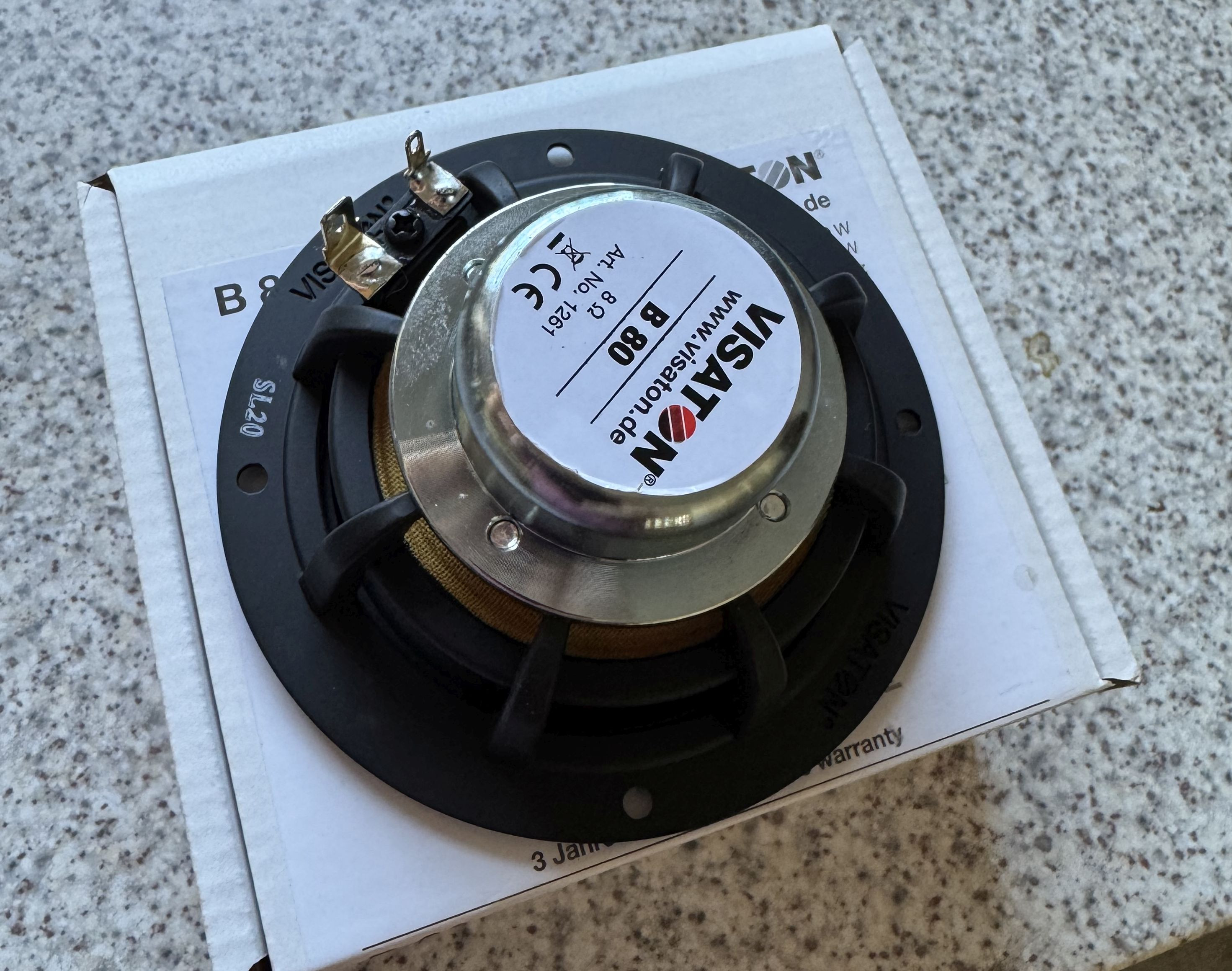

                              der mit Abstand schönste Treiber von Visaton ist der hier:
                              Klicke auf die Grafik für eine vergrößerte Ansicht  Name: IMG_3937.jpg Ansichten: 0 Größe: 931,2 KB ID: 735174 Klicke auf die Grafik für eine vergrößerte Ansicht  Name: IMG_3936.jpg Ansichten: 0 Größe: 1,04 MB ID: 735175
