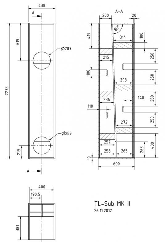

    Moin,
    bin ich zu doof oder wo ist mein Denkfehler?
Ansichten: 374
Größe: 58,0 KB
    600mm ist er tief, 19mm MDF Material. Das ergibt unten 19+258+265+19 und das schräge Brett auch 19mm.
    Das ergibt aber 580mm nicht 600mm??

    Wenn du reinzoomst siehst du das die Front 20mm nach innen versetzt ist. Ich denke um eine einfache Blende mit Lautsprecherstoff zu ermöglichen.

      Ganz oben siehst Du die 20 mm, die Dir in Deiner Rechnung fehlen.
      Ich habe die weggelassen, weil ich diesen "Überstand" nicht schön finde.
      Der TL Sub lohnt sich aber.

        Ah sehr gut Danke, vllt war es auch einfach nur schon zu spät haha.
        Also ist er 580mm tief nicht 600, aber das mit dem Rahmen finde ich ganz gut, hab ich damal sleider nicht gemacht bei meinem Eckversion Tl.
        Naja gut hab schon gemessen es passt, dazu kommen dann Räder da sman Ihn mal weg nehmen kann.
        Ich denke 2 TL ist einfach besser, so ein wenig mehr Reserve auch wenn man sie eher selten braucht :-)

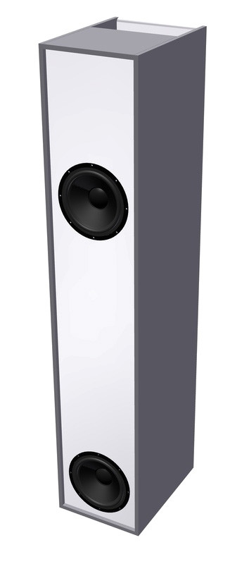

          So hier :-) das sollte alles passen, mit SketchUp kann man es öffnen, ist Kostenlos nutzbar im Webfenster.
          Ach Mist die SketchUp Datei ist 8mb das geht nicht.
          Naja wenn die jemand möchte ich kann es per Mail verschicken, einfach PN an mich, ich bekomme im Normalfall eine Mail ggf Spam Mail und sehe es dann in der Regel auch wenn ich lange offline war.
