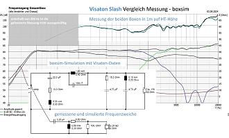

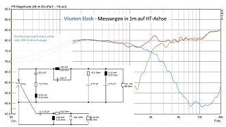

    Zunächst habe ich einmal den gesamten Frequenzgang der Box gemessen incl. Frequenzweiche. Das an verschiedenen Positionen im Raum. Dann habe ich diese Messungen in ARTA gefenstert, um den Raumeinfluss möglichst zu minimieren.
    Klicke auf die Grafik für eine vergrößerte Ansicht  Name: 1 - Durchschnittsmessungen-1.jpg Ansichten: 0 Größe: 190,1 KB ID: 729880

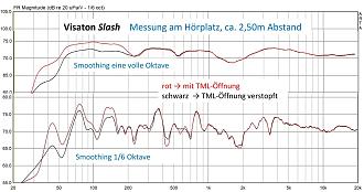

    Dann habe ich am Hörplatz einige Messungen gemacht. Die sind nicht gefenstert und geben einen Eindruck von der Tieftonwiedergabe. Wenn eben auch mit Raumeinfluss. Details in der Grafik.
    Klicke auf die Grafik für eine vergrößerte Ansicht  Name: 2 - Messung am Hörplatz-1.jpg Ansichten: 0 Größe: 215,8 KB ID: 729881
    In allen Messungen wird ein "Loch" im Bereich zwischen 500/1000 bis 2000 Hz deutlich.
    Da ist Handlungsbedarf.

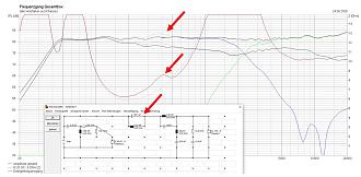

    Dann ein erster Vergleich von Simulation und Messung.
    Klicke auf die Grafik für eine vergrößerte Ansicht  Name: 3 - Simulation Slash gebaute FW - Vergleich Messung Simulation boxsim-1.jpg Ansichten: 0 Größe: 281,1 KB ID: 729882
    Da zeigen sich erste Grenzen der Simulation. Woran immer es nun liegen mag, den letzten Feinschliff der Frequenzweichen-Abstimmung bekomme ich ohne Messungen nicht hin. Vielleicht liegt es auch an der sehr langen, schlanken Boxenform, die oberhalb des Hochtöners noch weiter geht.
    Zur genaueren Analyse braucht es auch Messungen von Bass und Hochtöner in der Box getrennt.
    Klicke auf die Grafik für eine vergrößerte Ansicht  Name: 4 - Messungen Slash gebaute FW - Bass+HT-1.jpg Ansichten: 0 Größe: 225,3 KB ID: 729883
    Hier sieht man, dass sich besonders der Bass nicht so verhält, wie es die Simulation berechnet. Der Baffle-Step ist nicht so stark ausgeprägt. Die Maßnahmen, die ich im Mittelton unternommen habe, um dem gegenzusteuern, sind also überflüssig.

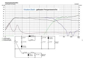

    Hallo, RobPl,
    hier gerne die Weichenschaltung slash 2.0, so wie sie gerade aufgebaut ist.
Name: 10a - Simulation Slash gebaute FW einfach-1.jpg
Ansichten: 851
Größe: 327,3 KB
    slash - gebaute Weiche 2.0.BPJ

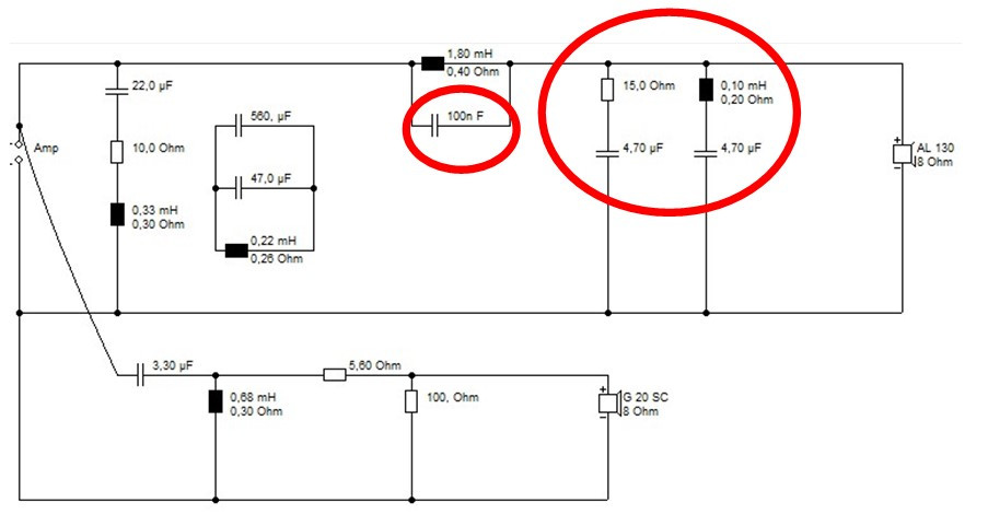

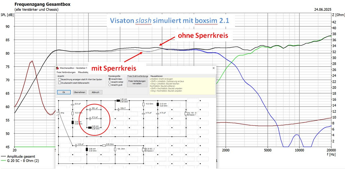

    Sie dienen der Unterdrückung der Resonanzen des AL130, genau wie der Parallelkondensator über der Bass-Spule. (Heute würde ich zu dem einen Widerstand in Reihe schalten.) Außerdem beseitigt eines der Glieder eine Überhöhung in der Simulation bei 1.000 Hz.
    Klicke auf die Grafik für eine vergrößerte Ansicht  Name: 8 - Simulation Slash gebaute FW mit Erläuterungen-1.jpg Ansichten: 0 Größe: 423,8 KB ID: 729852
    Super-neutrale Abstimmung. Das musste ja klingen! Große Erwartungen, schließlich hatte ich ja alles mit boxsim so schön geplant und dann so sauber mit viel Mühe direkt umgesetzt.
    Ja Pustekuchen! Klang irgendwie dünn, ohne Substanz. Besonders der Saugkreis wusste überhaupt nicht zu gefallen. Nach zehn Minuten deaktiviert, überbrückt und dann später nie wieder eingesetzt. Ohne klang es viel besser. Die etwas lauteren Mitten durch die 1,8mH-Spule waren besser. Es klang etwas präsenter als mit der alten Weiche mit 2,2mH Spule. So wurde wieder geraume Zeit gehört.
    Und dann kam boxsim 2.0 und dann boxsim 2.1!
    Ein deutlicher Schritt nach vorne!
    Die von mir aufgebaute Weiche simulierte sich in boxsim 2.1 so:
    Klicke auf die Grafik für eine vergrößerte Ansicht  Name: 9 - Simulation Slash zweite FW Funktion Sperrkreis.jpg Ansichten: 0 Größe: 176,6 KB ID: 729853
    In boxsim 2.1 ist kein "Buckel" mehr vorhanden. Das war ein "Fehler" der älteren Software. So wurde wieder einige Zeit gehört.

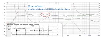

    Deshalb habe ich um 2015 herum angefangen, die Frequenzweiche zu überarbeiten. Ich wollte die Mitten lauter, akzentuierter haben. Der Bass war mir zu laut. Lange habe ich mit boxsim herumsimuliert. Letztlich setzte ich eine kleinere Spule vor dem Bass ein, 1,8 mH statt 2,2.
    Dann störte mich bei den boxsim 1.2-Ergebnissen immer ein "Buckel" um 500 bis 700 Hertz herum. In jedem Bild war er zu finden.
Name: 5 - boxsim-Simu 1.2 alt mit Hervorhebung.jpg
Ansichten: 890
Größe: 223,8 KB

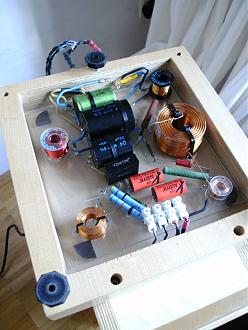

    Theoretisch sah das ja dann schon sehr linear aus. Das musste doch toll neutral klingen. Deshalb wurde das dann auch so gebaut. Neue Weichenteile geordert, alles schön zusammengelötet.
Name: 7 - gebaute zweite FW.JPG
Ansichten: 841
Größe: 1,51 MB
    Ich finde, es sah toll aus. Gefiel mir gut.

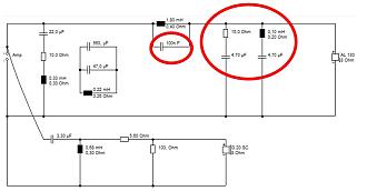

    Einige Worte zu der etwas eigenartigen Beschaltung der Parallelkondensatoren beim Bass:
Name: 8a - FW markierte Kondensatoren.jpg
Ansichten: 884
Größe: 56,8 KB
    Zuletzt geändert von hockulri; 25.06.2025, 09:24.

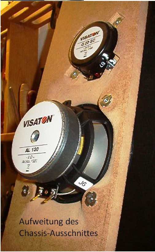

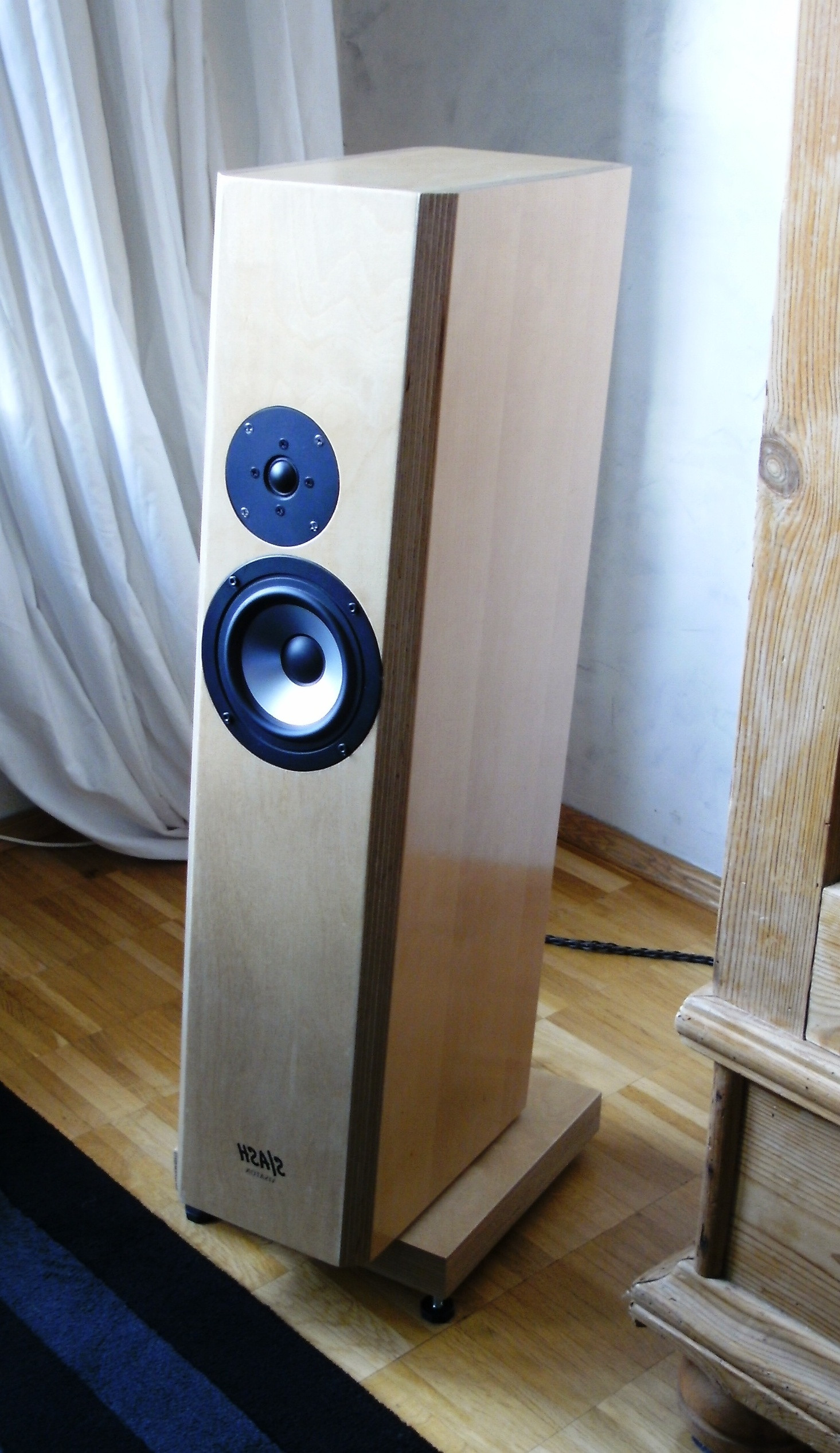

    Die Visaton slash ist eine kleine Transmissionline-Box mit Al130 und G20SC. Die Chassis waren damals Vorgabe des Wettbewerbes. Hier drei Fotos zu der Box.
    Klicke auf die Grafik für eine vergrößerte Ansicht  Name: 2a - slash ganz.JPG Ansichten: 6 Größe: 755,1 KB ID: 729842 Klicke auf die Grafik für eine vergrößerte Ansicht  Name: 2b - slash schnitt.JPG Ansichten: 6 Größe: 102,1 KB ID: 729843 Klicke auf die Grafik für eine vergrößerte Ansicht  Name: 2c - Aufweitung.jpg Ansichten: 6 Größe: 125,2 KB ID: 729844

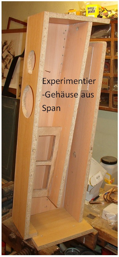

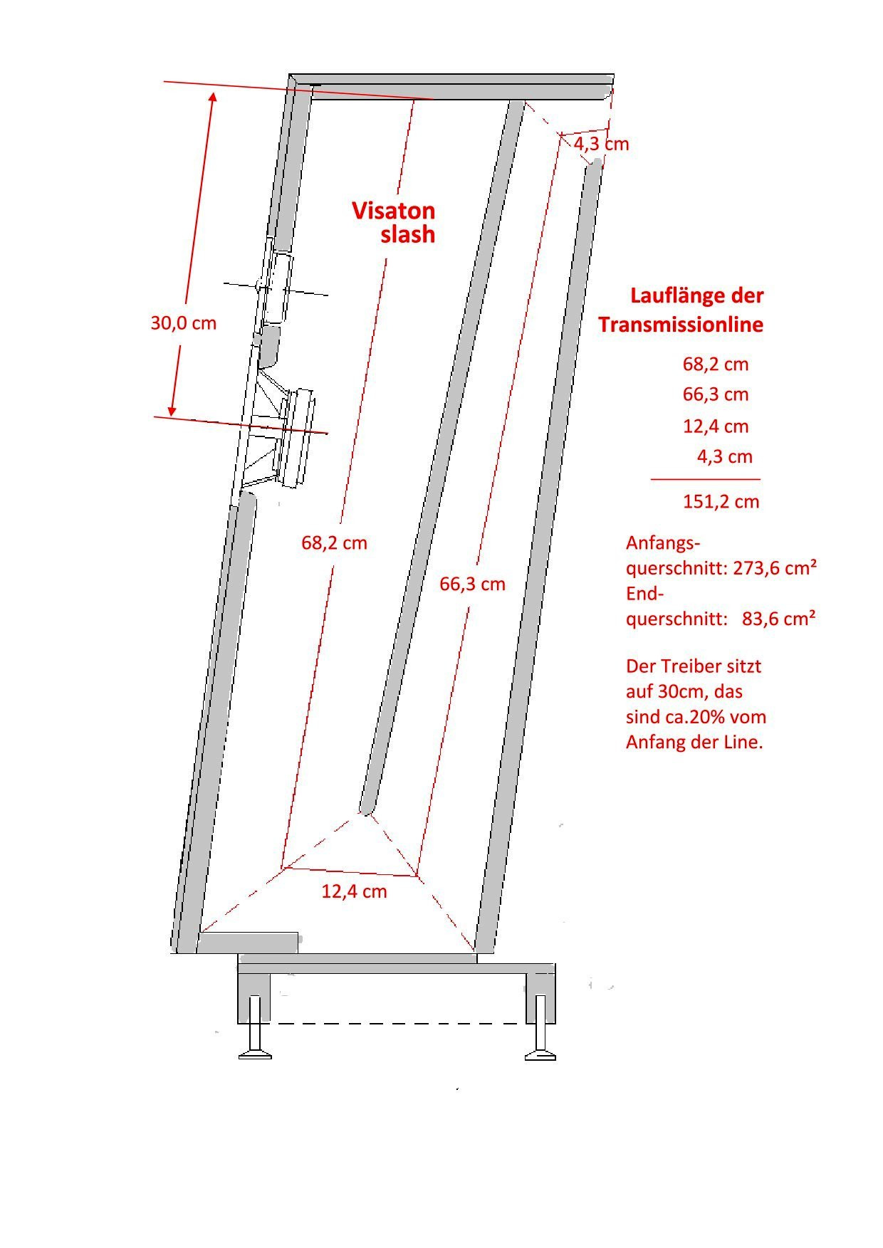

    Berechnet habe ich die Box mit boxsim 1.2 (Weiche) und mit AJ-Horn 6 (TML). Da boxsim keine TMLs berechnet, habe ich in boxsim eine 20Liter-BR-Box zugrunde gelegt. In der Simulation sah das sehr gut aus.
    Klicke auf die Grafik für eine vergrößerte Ansicht  Name: 2 - Simulation boxsim-AJ-Horn von 2008.jpg Ansichten: 6 Größe: 185,7 KB ID: 729845
    So wurde die Box dann auch gebaut. TML-Länge 150cm, Treiber auf 30cm vom Anfang der Line. Die Box elegant nach hinten geneigt, damit der Hochtöner auch auf Ohrhöhe zielt.
    Klicke auf die Grafik für eine vergrößerte Ansicht  Name: 3 - TML-2.jpg Ansichten: 6 Größe: 227,5 KB ID: 729846
    Zuletzt geändert von hockulri; 24.06.2025, 16:04.
