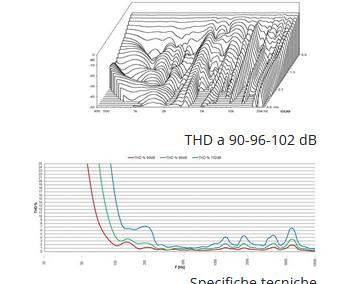

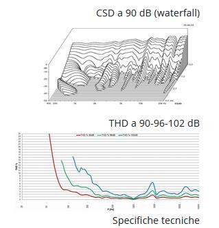

    Ich habe den 8 Ohm simuliert. Aber über eine Senke im Mittelton bin ich da auch gestolpert. Der B 100 war tatsächlich am Besten.....
      • 28816
      Klicke auf die Grafik für eine vergrößerte Ansicht  Name: w130s8.jpg Ansichten: 0 Größe: 26,0 KB ID: 727491
      Klicke auf die Grafik für eine vergrößerte Ansicht  Name: b100.jpg Ansichten: 0 Größe: 27,3 KB ID: 727492
      Oben w 130s8, unten B 100
      B 100 ist eindeutig besser, erst bei 102 dB wird Klirr deutlich, Wasserfall bei 90 dB ist auch eindeutig besser.

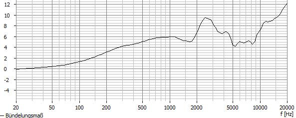

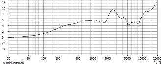

Ansichten: 288
Größe: 48,9 KB
ID: 727564 Dafür gibt es Literatur und alle Infos im Netz. Der HT macht das mit, aber du bekommst einen Bündelungssprung....
                    von 2-5 khz ist der indirekte Schall zu leise, von 5-10 kHz zu laut, da der indirekte Schall etwa die Hälfte des "Klanges" macht.....kannst dir denken, wie das klingt -
