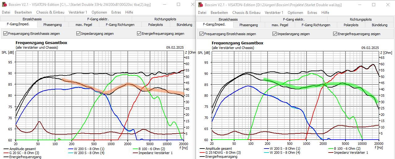

    So hier nun die Vorstellung meines zweiten Projektes, ich habe es mal Starlet Double genannt.
    Ich konnte mir die Tage mal eine Starlet anhören, fand sie ganz unspektakulär harmonisch, war aber vom Tiefton enttäuscht. Leonard Cohen hatte irgendwie nicht die gewohnt tiefe Stimme und auch der tiefe Bass bei London Grammar Strong kam nicht so richtig rüber.... Gut nun war das ne alte Box, ich weiß nicht, ob die wirklich original nach Bauplan gebaut wurde und ob sie nicht einfach nach den vielen Jahren ewas schlappi war. Letztendlich auch egal, mir kam die Idee eine Starlet mit Doppel Tieftöner W 200 S zu bauen. Also habe ich mich an Boxsim gemacht und eine Starlet Datei aus einer Datenbank gefischt und diese als Grundlage genommen.
    Nach und nach nahm gestern die Sache Formen an, die Weiche wurde auf 18dB / 12dB / 18 dB aufgblasen und nachdem ich verstanden hatte, wie die beiden TT im Gehäuse bei Boxsim angegeben werden müssen, habe ich mich entschieden das Gehäuse auf etwa 108 Liter aufzublasen. Im kleinen Gehäuse haben die nur einen Pegelbuckel verursacht aber keinen wirklichen Tiefton.
    So und wenn ich schon dabei bin, habe ich den DT 94 gegen einen G 20 SC ausgetauscht und angepasst.
    Vielleicht hat ja jemand dazu noch Ideen oder Anmerkungen?
    Wird sich die -3 dB Senke im Mittelton auswirken und hat jemand eine Idee, wie man die weg bekommt? Vielleicht doch einen W 130 S benutzen oder einfach nur Weiche verändern? Oder lassen?
    Habe ich irgednwo grobe Schnitzer drin?
    Ich würde mich über ein paar Ideen freuen, mit denen ich weiter arbeiten kann.
    Danke und Beste Grüße
    Daniel

    Ein W200S bei knapp 60L keine Bass haben?? Glaub ich nicht, entweder ist diese bei deiner Hörprobe total schlecht im Raum positioniert worden, oder du bist Fan von einem 80/100Hz-Buckel wie bei Regallautsprechern.
    Naja, und mit dem anderen Hochtöner änderst du den harmonisch unspektakulären Klang.
    In deiner Simu sin die Chassie auch nicht mehr Mittig auf der Schallwand.
    Der W100S ist nicht in aktueller Version und gegen 2 W200S bei hohem Pegel sicher an der Grenze.
    Wenn du die Möglichkeit hast die original Starlett zu hören mach das mal.

      ich habe einige Vorschläge
      BR nach hinten
      anstatt w100 den B100 nehmen
      weniger Volumen bei den W200S und etwas höher abstimmen, es wird knackiger
      Mittelton nach oben, usw
      Weiche verbessert
      und ein letzter Vorschlag G20 durch den G25ndwg ersetzt
      ps, der fehlende Bass kommt davon dass man meint, dass eine tiefe Abstimmung mehr Bass bringt, das ist genau anders herum. Wenn man höher abstimmt kommt der wichtige Oberbass mehr raus und somit kommt mehr Bumms

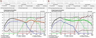

            • 28866
            Die tiefe Trennung bei 2 TT ist nachteilig in Bezug auf Bündelung. Tiefer trennen.
            Der G24ndsc kann tiefer getrennt werden und passt besser. Wegen des Höhenanstiegs die Box nicht oder wenig einwinkeln.
            Starlet Double wal.bpj

              So ich habe mir alle Vorschläge angesehen. Vielen Dank dafür erstmal!
              Timo was war der Grund für den G 25 ndwg? Mir scheint der Frequenzgang im Hochton sowohl bei dir als auch bei walwals Vorschlag deutlich welliger? Ist das OK gewollt oder gibt es andere Vorteile?
              Der B 100 macht den Mittelton vom Pegel her auf jeden Fall mehr her und setzt den TT schön fort.
              walwal, was meinst du nun nochmal zur Trennfreuquenz der TT? Da werde ich nict schlaudraus. Tiefe Trennung ist schlecht oder meintest du das hohe Trennung ist schlecht, weil du ja in deiner Datei tiefer getrennt hast?
              Was sagt ihr denn überhaupt zu der Grundidee? Kann man denn sowas bauen? Ich hatte ja den W 200 S und den W 100 S im Visier, da ich mir davon einige Chassis zum testen aus den Kleinanzeigen hingelegt habe. Was meintet ihr gestern mit alten Chassis und neuen Chassis und anderen Werten? Sind die wirklich unterschiedlich in den Baujahren und woran erkennt man die?
              Danke und VG Daniel
                • 28866
                Ja, war Quatsch, die hohe Trennung TT-MT ist schlecht.

                    Wenn du so fragst: Ein TT reicht, denn der MT kann nicht laut genug, da würde ich was anderes nehmen. Bei der Sonja war es der W 200 SC 8, Al 130 und G 20 . Mit dem B 100 wäre es preiswerter.

                        Ich hatte das ganze nochmal mit dem W 130 S simuliert, allerdings bringt der auch nicht viel mehr Pegel im Mittelton als der W 100 S. Also habe ich mir den B 100 genommen und jetzt sieht das doch gar nicht so schlecht aus, oder?
                        @ walwal: noch habe ich die Trennfrquenz der TT gelassen bei etwa 500 Hz. Das simuliere ich sicher nochmal mit niedrigerer Trennfrequenz. So wie cih die Bauteile der Weiche gewählt habe, komme ich auch nicht unter 3,5 Ohm Impedanz.
                        Also wie gesagt, ich simuliere nochmal mit niedrigerer Trennfrequenz für die TT und wenn dann keiner sagt, dass ich Kacke so, dann probiere ich das wohl mal zu bauen......
                              hattest du den 8 Ohm simuliert? Der 4 Ohm hat mehr Pegel und passt optisch besser zum Rest, aber der W130S hat auch eine unschöne Senke im Mittelton. Der B100 ist besser.
