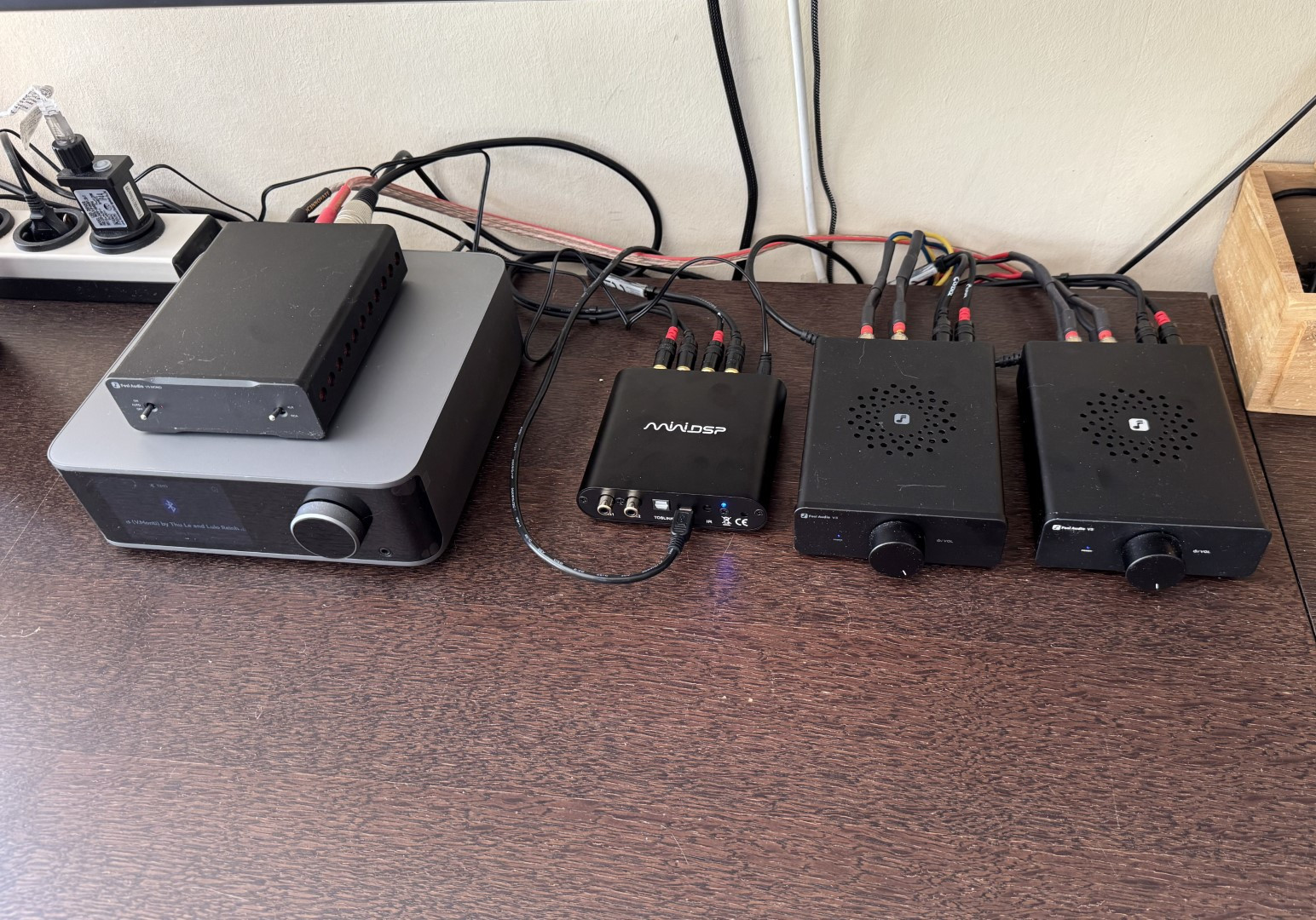

    ps. du brauchst KEIN Submodul, denn die Elektronik des WIIM Ultra übernimmt die Trennung (Hochpass und Tiefpass in LR24, plus entsprechendem Delay, wenn gebraucht), also werden zwei Stereoverstärker gebraucht. Bei Fosi gibt es immer wieder Angebote für 100 bis 150 Euro pro Stereoendstufe.

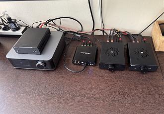

    bei mir sieht das gerade so aus:
Ansichten: 84
Größe: 1,40 MB

    Also die No1 laufen über WiiM Ultra an Aiyima A300 mit TIW 250XS Doppelsub.
    Und die Aria Ti100 mit G20 laufen leider im Moment gar nicht, weil die originale Weiche offenbar entfernt wurde. Ich habe noch ein Kästchen mit passenden Bauteilen für den angehängten Plan gefunden, ich glaube der ist von dir. Nach der Passivweiche war ich da (glaube ich) noch mal mit aktiven Weichen Behringer SUPER-X PRO CX2310 V2 dran und habe diverse Frequenzen ausprobiert.
    Falls mein Kumpel den A300 behält, nehme ich erst mal übergangsweise den Fosi 2120C von meiner Tochter. Sobald das fertig aufgebaut ist, kommt ein Sub T30.60 als Unterstützung dazu, der ist auch seit 2 Jahren fast fertig. Hier fehlt mir noch der passende Plate amp. Ich würde auch hier wieder zum SAM500D tendieren.

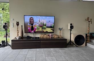

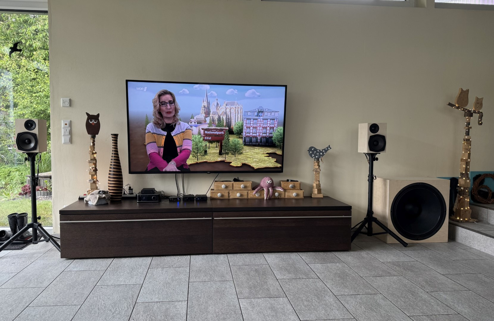

    Moin Timo,
    ich habe heute zum ersten Mal die automatische Einmessung ausprobiert. Äußerst mächtig!
    Danach zwei Lieder angetestet, war mir persönlich zu schmal im Bass. Also auf +3 db gedreht und los ging das breite Grinsen.
    Dann konnte ich (pures Glück heute) fast eine ganze Stunde durchhören. Sogar ganz schön laut, so laut höre ich normalweise nicht.
    Das db-Meter im iPhone hat am Hörplatz (3m von den Lautsprechern) gut und gerne mal 100 db angezeigt.
    Die kleinen Teile machen echt Laune muss man sagen. Im Moment drücken mir noch die Ohren und der Unterkiefer.
    Ich würde sagen, das Trio kann ich demnächst mit sehr gutem Gewissen übergeben.
    Wenn er damit auch zufrieden ist, kann er sie zum Lackierer bringen bzw. noch mal neue Gehäuse bauen.
    Die Schallwände sind 12mm MDF cnc gefräst von speakercase, Stückpreis 15€.
    Glücklicherweise hatte ich davon direkt 4 Stück bestellt...

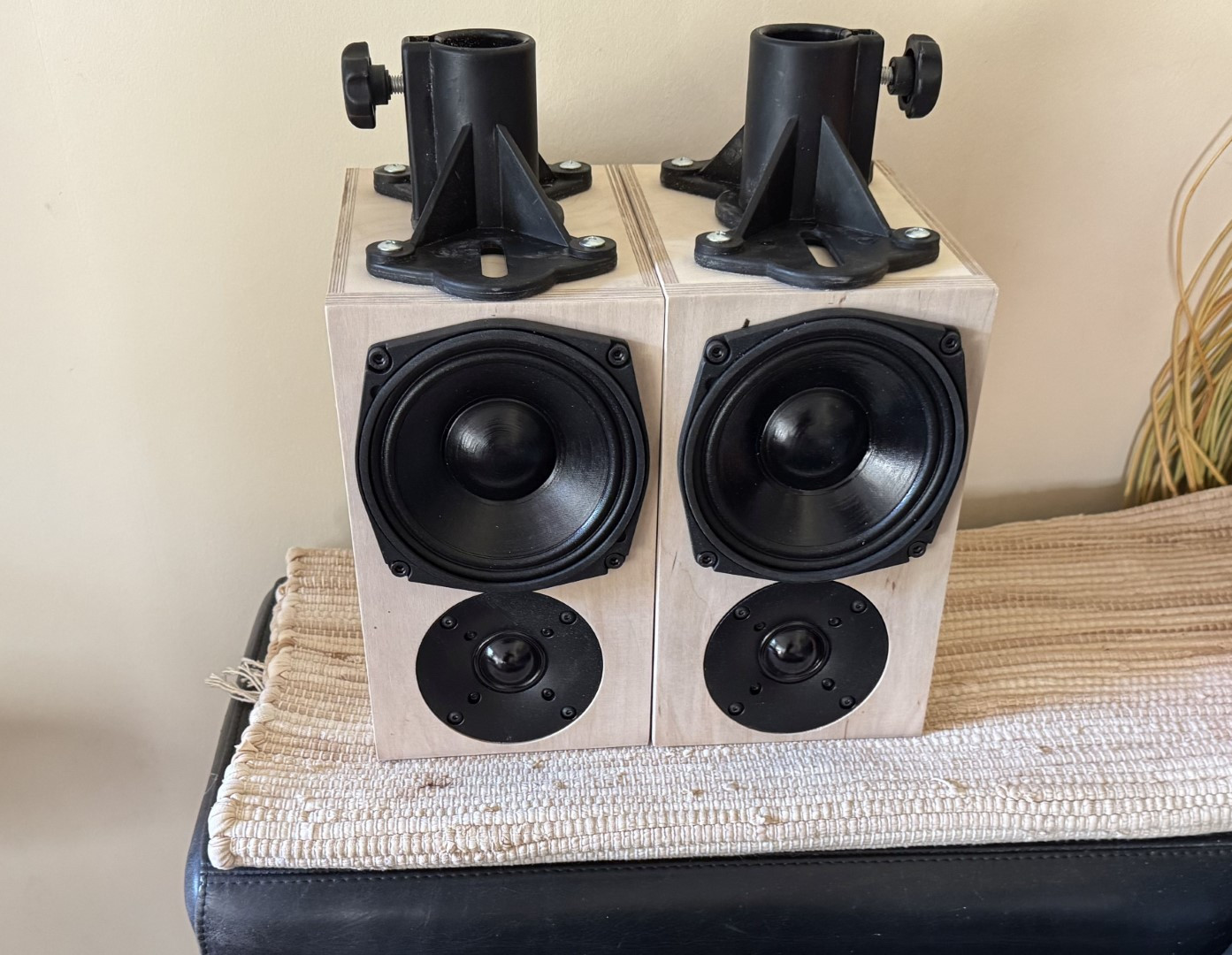

    Jetzt wo ich die No1 eingemessen und auch mal in Clublautstärke gehört habe muss ich leider sagen, dass mit meiner Concorde WG irgendwas im Argen ist. Da muss ich bei Gelegenheit mal dringend ran. Seit unserem Umzug vor bald drei Jahren habe ich fast nicht mehr reingehört. Da lief immer nur Peppa Wutz und dergleichen drüber und ich habe nie richtig am Hörplatz gesessen und gehört. Nur letzte Woche einmal zum Gegenhören. Aber wenn die nicht eingemessene No 1 (mit Subwoofer) mit billigen China Verstärkern besser klingt als die teilaktive Concorde WG über NAD C658 und mit 4 Hifi Akademie Endstufen, dann stimmt irgendwas nicht. Und ich will wissen was da los ist.

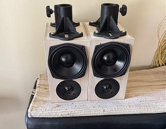

    Ich versuche noch mal ein Bild mit anzuhängen.
    Die Arias nebendran zum Vergleich sind mir letzte Woche bei meinen Eltern auf dem Dachboden über den Weg gelaufen als ich auf der Suche nach Schafwolle war.
    Haben höchstens zwei Betriebsstunden, sind aber schon fix und fertig lackiert.
Ansichten: 131
Größe: 212,4 KB

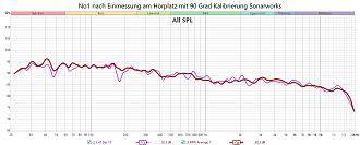

    Mein letzter Post ist auch schon wieder einen Monat alt, ... und in der Phase war ich nicht untätig, an dieser Box, ... für mich ist immer noch ein Mysterium aufzuklären, das mit dem Grundton zu tun hat.
    Die No2 misst sich im Grundton neutraler, klingt aber im direkten Vergleich zur No1 mir im Grundton zu fett, ... stelle ich aber den gleichen Frequenzgang der No2 bei der No1 ein, passt es für mich. (No1: ein TI100 und No2: zwei B100)
    die Korrektur, welche seit Wochen läuft, ist diese hier, 2 dB ...
    Klicke auf die Grafik für eine vergrößerte Ansicht  Name: Bildschirmfoto 2025-06-04 um 11.35.31.jpeg Ansichten: 0 Größe: 181,9 KB ID: 729600
    zusätzlich auf dem Bild ist auch die letzte Korrektur im Bass zu sehen, die natürlich nur in meinen Räumen und an dem Standplatz funktioniert. Und nun wird es spannend, auch die No2 hat in diesen vier Korrekturen fast genau die "Gleichen", ob jetzt GF250 oder TIW250? ... kommt es überhaupt nicht an. Es sind die Moden die am Hörplatz korrigiert werden müssen, ob nun ein TIW250 am Platz spielt oder der GF250, ist den Moden so ziemlich egal. Lediglich die tiefe Abstimmung an der No1unterscheidet sich ein klein wenig von der hohen Abstimmung an der No2, ... (34 zu 39 Hz oder so, ich weiß nicht mehr genau)
    Der ganz tiefe Tiefbass mag die No2 nicht so sehr, hat aber im gesamten Bereich, oberhalb der Abstimmung, weniger Klirr, nur unterhalb der Abstimmung erhöhter Klirr. Im Nachhinein ist also die Gehäuse-Abstimmung an der No2 besser gelungen. Wieder ein Argument sich von den ganz tiefen Abstimmungen zu verabschieden. (ich meine die 20 Hz-Abstimmung, die in den meisten Fällen hirnlos ist)
    Aktuell spielt die No1, mit dem TI100, ... ich habe zigfach im letzten Monat umgebaut, ... ich kann den TI100 und den B100 nun sehr genau unterscheiden. Es gibt ein paar Stücke, wo ich sehr genau höre, wann, welcher Mitteltontreiber spielt, ... hohe Frauenstimmen vermag der TI100 besser rüberzubringen. Das ist eine feinere Stimme zB einer Norah Jones.
    Ich habe es auch mehrfach richtig krachen lassen, ... meine Befürchtung ist immer, dass ein TI100 deutlich leiser im Maximalpegel ist als zwei B100, ... das ist sicher so, wenn deutlich lauter als 100 dB gehört wird, aber drunter würde ich jederzeit die No1 bevorzugen, da der B100 schon früher zu schwimmen anfängt, ... der Ti100 bleibt länger im Klangbild stabil und feingeistig, ... ich kann es nicht besser ausdrücken.
    da immer wieder die Frage des Hochtöners kommt, ... er tut was er soll!
    Spielt also mit dem TI100 und mit den B100 auf einem Qualitätsniveau. Das ist erstmal extrem seltsam, wenn man die Kosten des Hochtöners sich anschaut, ... aber er ist deutlich wertiger, was man bei dem Preis nicht erwartet.
    Der aktuell verbaute Sica HT in meiner Aria Sica (im Bild Mitte) ist besser, wenn man tiefer trennen möchte, aber bei Trennung, wie ich sie in der No1 habe, (rund 4kHz) ist der G25NDWG dem Sica ebenbürtig, und dass ist auch dermaßen erstaunlich, dass ich es hier mal schreiben wollte, ...
    Klicke auf die Grafik für eine vergrößerte Ansicht  Name: IMG_3301.jpg Ansichten: 0 Größe: 896,9 KB ID: 729601
    Ein Vergleich zu beispielsweise anderen Hochtönerkonzepten, muss ich noch machen, da fällt mir spontan ein kleiner AMT ein, ... da bin ich noch am Suchen.
    Also sind für mich aktuell der G25NDWG neben dem G20SC meine favorisierten Hochtöner, ... Beide können richtig was, wenn man sie korrekt einsetzt, ... also nicht zu tief trennt.

    Die rote und die grüne Kurve (Apr 12) sind von der No1, richtig? Mit der gelben Kurve klingen Männerstimmen zu fett?
    Kein Scherz. Ich bin komplett farbenblind. Rot grün gelb braun und alle zwischenfarben. Ich mache heute morgen ein Bild wo ich die Kurven durchnummeriere. Gruß Timo

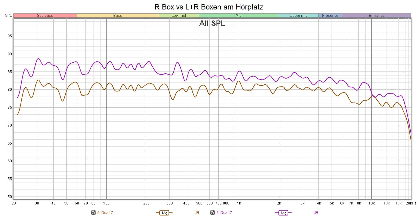

    oh, ich merke gerade, dass ich den Link zu den Messungen vergessen habe, ...
    https://forum.visaton.de/forum/proje...996#post728996
    natürlich sind die Grundtonmessungen am Hörplatz entstanden, und dann habe ich noch jede Menge Messungen gemacht in einem Meter und auch auf dem ganzen Raum verteilt, um der Sache auf den Grund zu gehen.
    ich würde gleich nochmals ein Bild im Detail zeigen, vier Messungen habe ich gespeichert, sie sind sehr stark geglättet, sodass man etwas erkennen kann.
Name: 1 Meter und Hörplatz No1 vs No2.jpg
Ansichten: 458
Größe: 199,6 KB
    die oberen beiden Kurven sind in einem Meter mit den großen Moden erkennbar No1 und No2, ... und die unteren beiden Messungen sind am Hörplatz, völlig Modenfrei, auch No1 und No2. Und bei rund 200 bis 600 Hz erkennt man die Unterschiede, die jeweils unteren Kurven sind die No1 (ein Ti100) und die oberen von der No2 (zwei B100)
    In der Einmetermessung und am Hörplatz ist die jeweilige Senke an der Messung zu erkennen, die mir aber deutlich besser im realen Hören gefällt.
