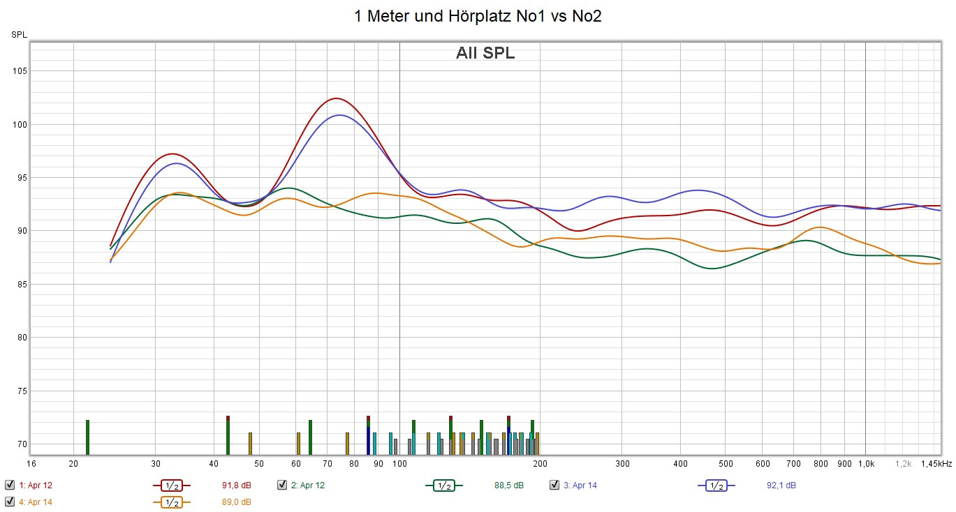

      natürlich sind die Grundtonmessungen am Hörplatz entstanden, und dann habe ich noch jede Menge Messungen gemacht in einem Meter und auch auf dem ganzen Raum verteilt, um der Sache auf den Grund zu gehen.
      ich würde gleich nochmals ein Bild im Detail zeigen, vier Messungen habe ich gespeichert, sie sind sehr stark geglättet, sodass man etwas erkennen kann.
Name: 1 Meter und Hörplatz No1 vs No2.jpg
Ansichten: 458
Größe: 199,6 KB
      die oberen beiden Kurven sind in einem Meter mit den großen Moden erkennbar No1 und No2, ... und die unteren beiden Messungen sind am Hörplatz, völlig Modenfrei, auch No1 und No2. Und bei rund 200 bis 600 Hz erkennt man die Unterschiede, die jeweils unteren Kurven sind die No1 (ein Ti100) und die oberen von der No2 (zwei B100)
      In der Einmetermessung und am Hörplatz ist die jeweilige Senke an der Messung zu erkennen, die mir aber deutlich besser im realen Hören gefällt.

          Die rote und die grüne Kurve (Apr 12) sind von der No1, richtig? Mit der gelben Kurve klingen Männerstimmen zu fett?
            • 10162
            Kein Scherz. Ich bin komplett farbenblind. Rot grün gelb braun und alle zwischenfarben. Ich mache heute morgen ein Bild wo ich die Kurven durchnummeriere. Gruß Timo

                Mein letzter Post ist auch schon wieder einen Monat alt, ... und in der Phase war ich nicht untätig, an dieser Box, ... für mich ist immer noch ein Mysterium aufzuklären, das mit dem Grundton zu tun hat.
                Die No2 misst sich im Grundton neutraler, klingt aber im direkten Vergleich zur No1 mir im Grundton zu fett, ... stelle ich aber den gleichen Frequenzgang der No2 bei der No1 ein, passt es für mich. (No1: ein TI100 und No2: zwei B100)
                die Korrektur, welche seit Wochen läuft, ist diese hier, 2 dB ...
                Klicke auf die Grafik für eine vergrößerte Ansicht  Name: Bildschirmfoto 2025-06-04 um 11.35.31.jpeg Ansichten: 0 Größe: 181,9 KB ID: 729600
                zusätzlich auf dem Bild ist auch die letzte Korrektur im Bass zu sehen, die natürlich nur in meinen Räumen und an dem Standplatz funktioniert. Und nun wird es spannend, auch die No2 hat in diesen vier Korrekturen fast genau die "Gleichen", ob jetzt GF250 oder TIW250? ... kommt es überhaupt nicht an. Es sind die Moden die am Hörplatz korrigiert werden müssen, ob nun ein TIW250 am Platz spielt oder der GF250, ist den Moden so ziemlich egal. Lediglich die tiefe Abstimmung an der No1unterscheidet sich ein klein wenig von der hohen Abstimmung an der No2, ... (34 zu 39 Hz oder so, ich weiß nicht mehr genau)
                Der ganz tiefe Tiefbass mag die No2 nicht so sehr, hat aber im gesamten Bereich, oberhalb der Abstimmung, weniger Klirr, nur unterhalb der Abstimmung erhöhter Klirr. Im Nachhinein ist also die Gehäuse-Abstimmung an der No2 besser gelungen. Wieder ein Argument sich von den ganz tiefen Abstimmungen zu verabschieden. (ich meine die 20 Hz-Abstimmung, die in den meisten Fällen hirnlos ist)

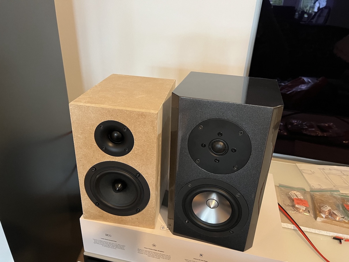

                      Jetzt wo ich die No1 eingemessen und auch mal in Clublautstärke gehört habe muss ich leider sagen, dass mit meiner Concorde WG irgendwas im Argen ist. Da muss ich bei Gelegenheit mal dringend ran. Seit unserem Umzug vor bald drei Jahren habe ich fast nicht mehr reingehört. Da lief immer nur Peppa Wutz und dergleichen drüber und ich habe nie richtig am Hörplatz gesessen und gehört. Nur letzte Woche einmal zum Gegenhören. Aber wenn die nicht eingemessene No 1 (mit Subwoofer) mit billigen China Verstärkern besser klingt als die teilaktive Concorde WG über NAD C658 und mit 4 Hifi Akademie Endstufen, dann stimmt irgendwas nicht. Und ich will wissen was da los ist.
                      Ich versuche noch mal ein Bild mit anzuhängen.
                      Die Arias nebendran zum Vergleich sind mir letzte Woche bei meinen Eltern auf dem Dachboden über den Weg gelaufen als ich auf der Suche nach Schafwolle war.
                      Haben höchstens zwei Betriebsstunden, sind aber schon fix und fertig lackiert.
