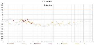

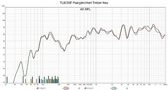

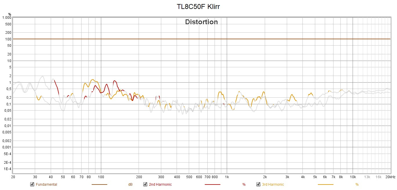

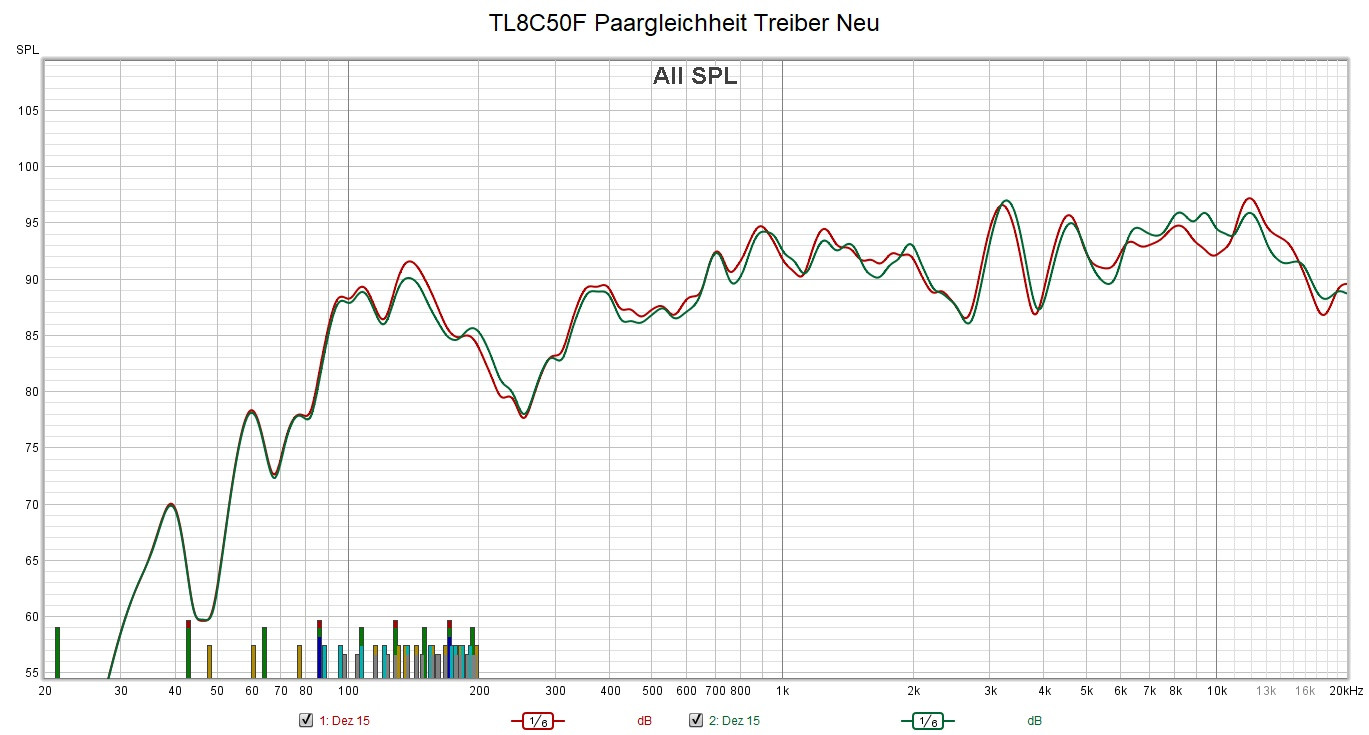

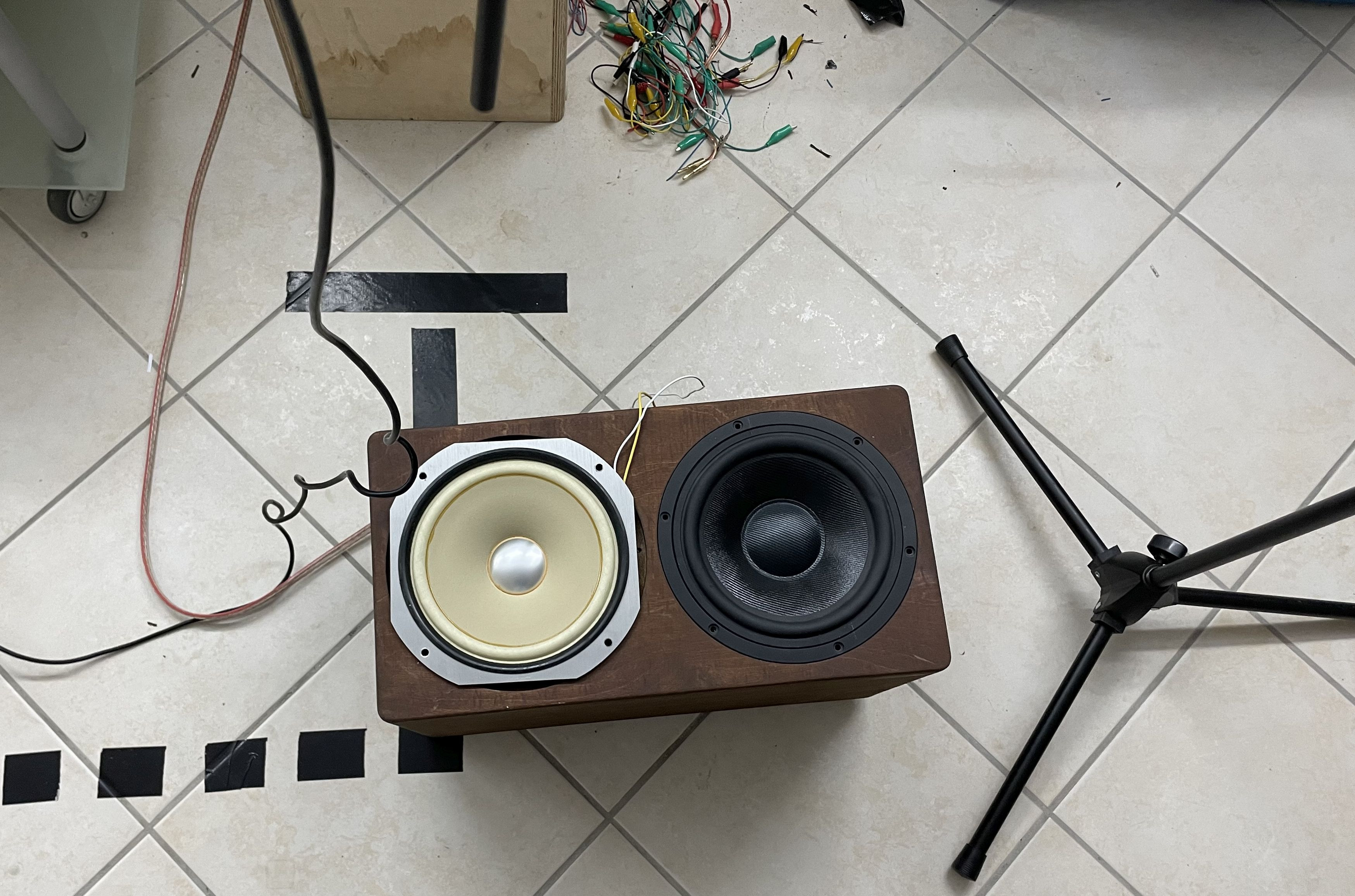

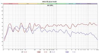

              Das Pärchen der sehr gut erhaltenen TL8C50F ist am Freitag angekommen, aber leider hatte ich noch nicht die Kraft die Teile mal anzuschließen. Ich habs heute emacht und innerhalb 5 Min mal die Treiber in ein schon vorhandenes Gehäuse zu stecken und mal das Messprogramm anzuwerfen. Erstmal wolle ich wissen ob die Teile funktionieren und dann hat mir noch die Paargleichheit interessiert und zum Dritten hat mir noch interessiert ob man imKlirr irgendein Problem erkannen kann.

              Fazit: Die Treiber funktionieren, sind akustisch gleich, und im Klirr lässt sich kein Problem erkennen. Somit alles OK.
              Meine Ideen reifen in Sachen Schreihals-"KOPF". Entweder baue ich den schon vorhandenen Zweiweger auf dem Schreihals oder ich suche noch einen guten Hochtöner in Kombination mit dem TL8C50F.
              (Bemerkung: die tiefe Kerbe im Grundton kommt von der Messsituation, ist also im fertigen Boxenaufbau nicht mehr existent)
              Man sieht deutlich, dass der Breitbänder zwar Hochton kann, aber die Schwierigkeiten rings um 3-5 kHz extrem sind. Somit ist der Breibänder ein sehr guter TMT bis 2,5 kHz.
              Danke Andi!!! die Treiber sind in Ordnung!

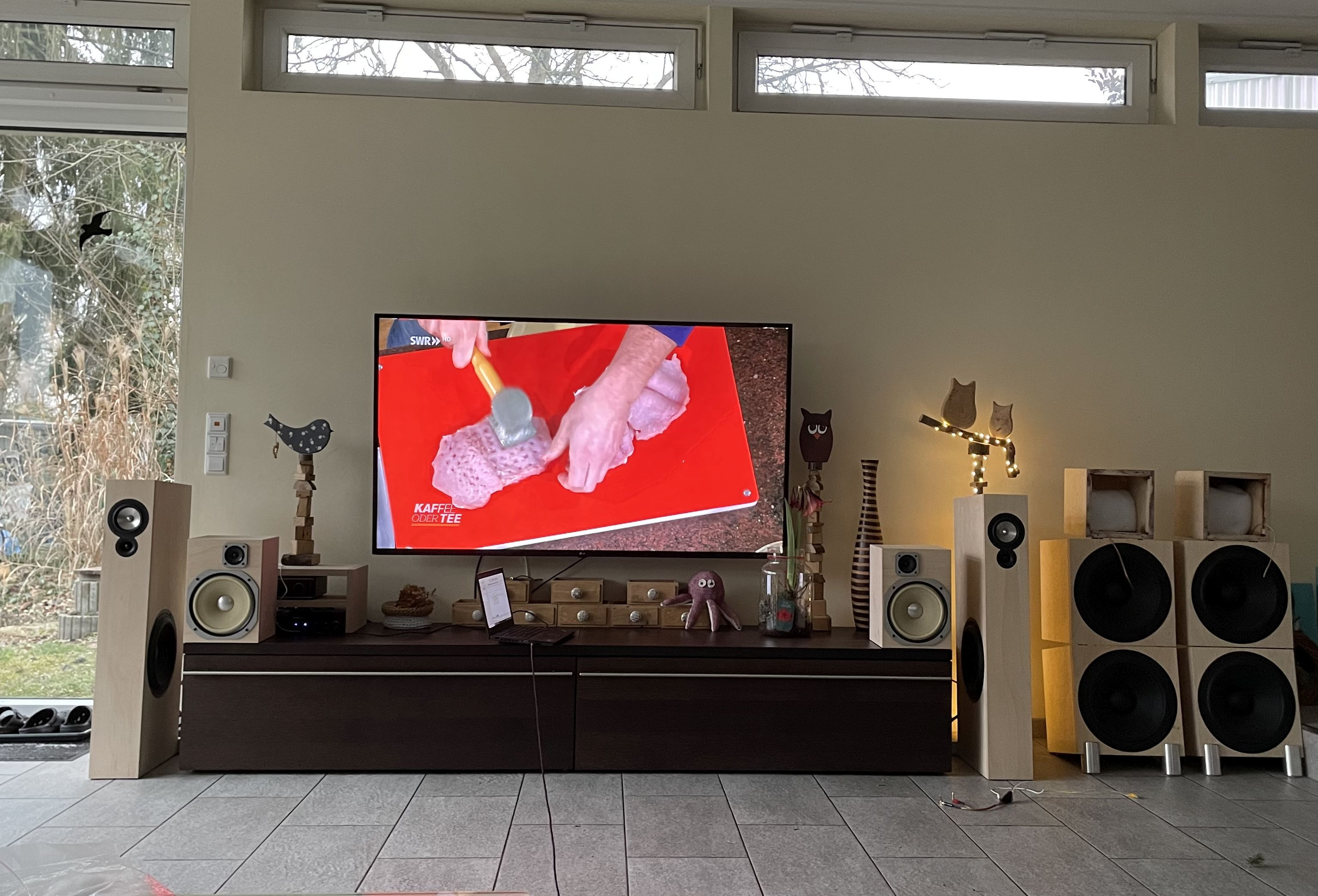

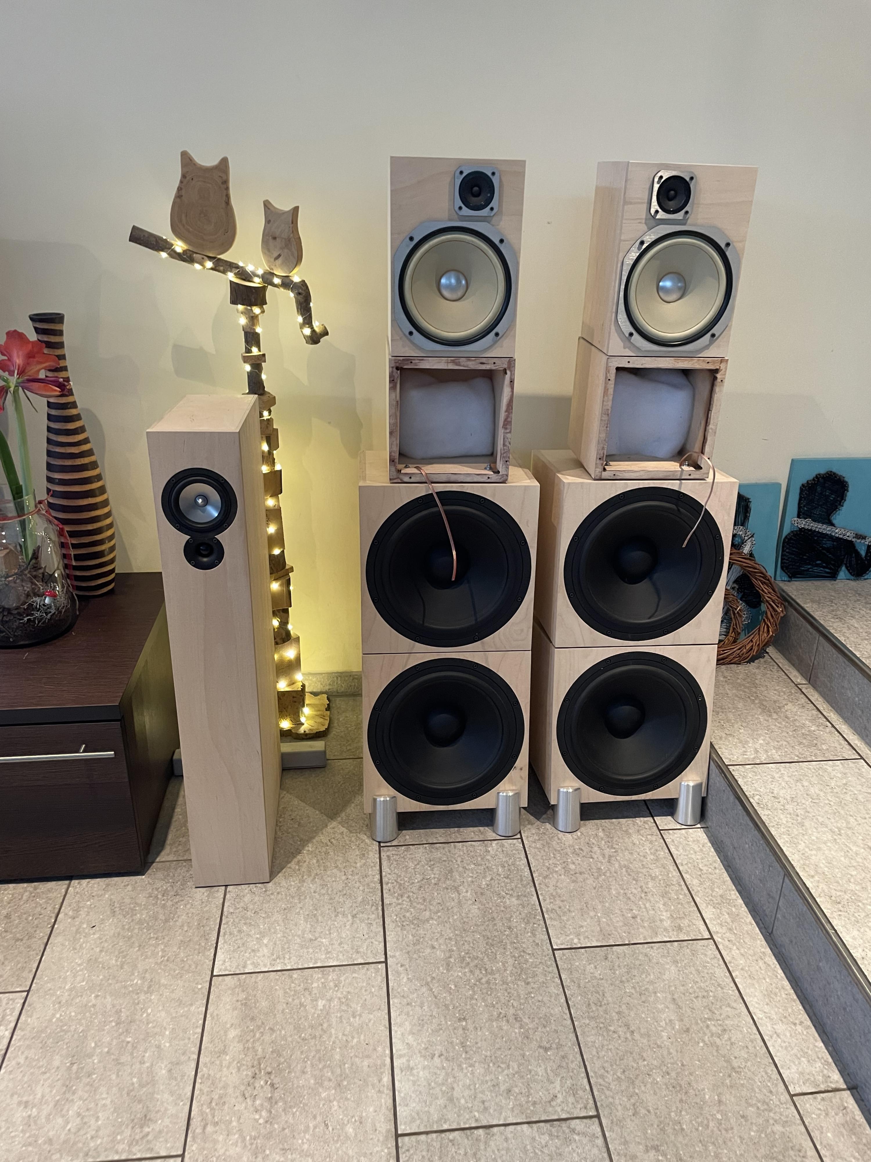

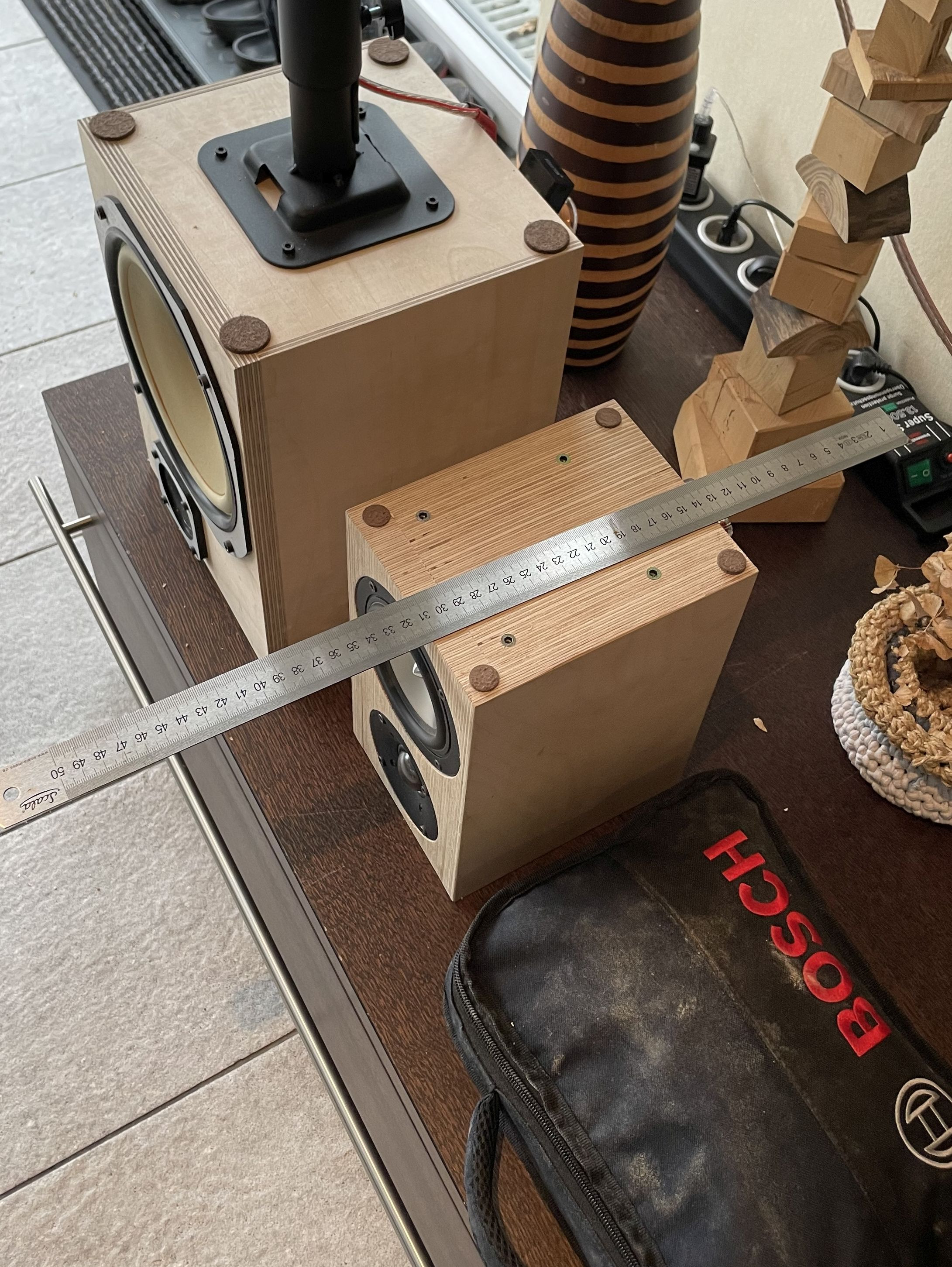

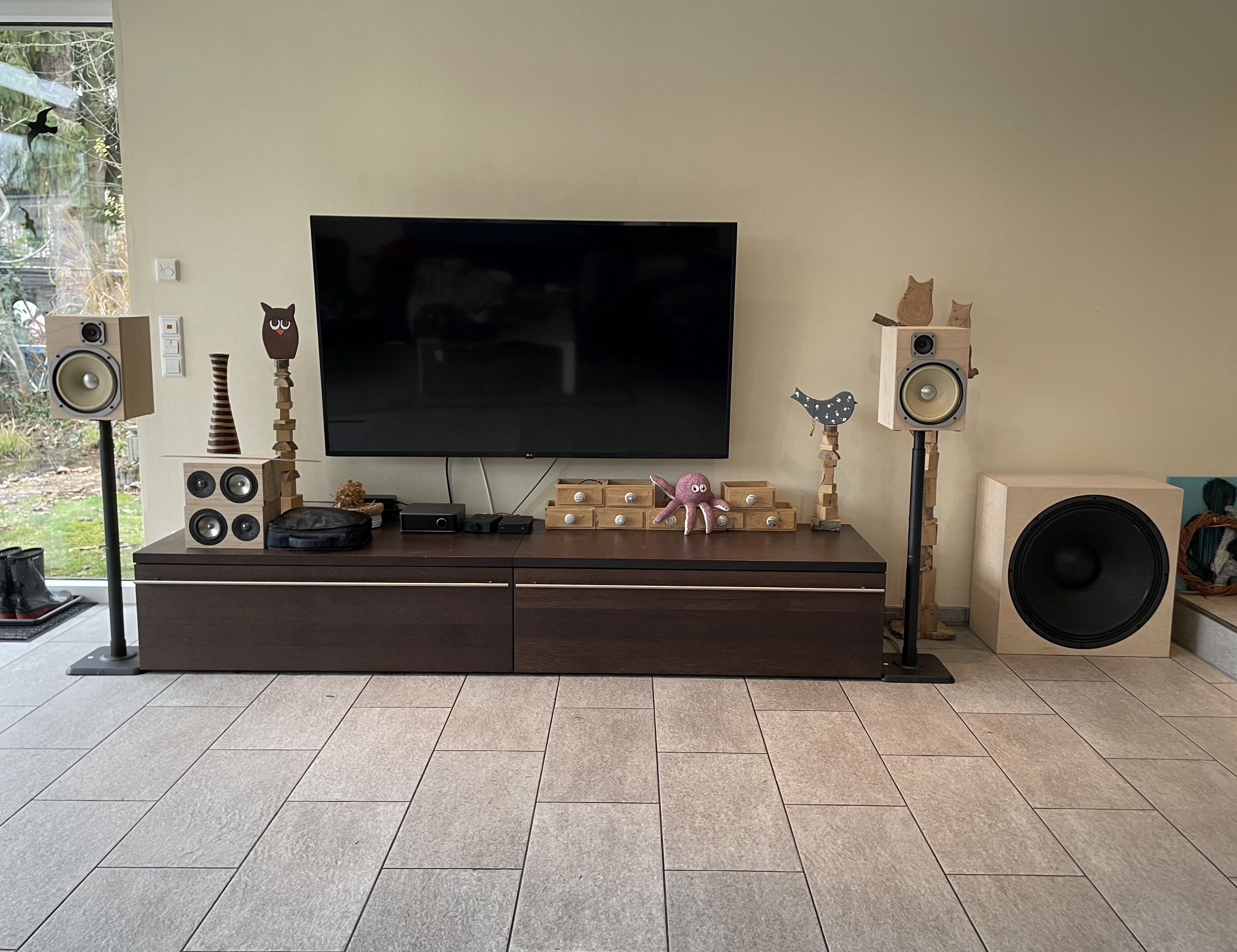

                  Mein nächstes Projekt ist eigentlich schon halbfertig, denn die Unterteile des Schreihalses und das Boxenpärchen mit den beiden Retrotreibern sollen verheiratet werden.
                  Jetzt kommt mir allerdings seit gut zwei Wochen die schlechte Witterung ins Gehege. Sprich, bei um die 0 Grad ist es leider unmöglich längere Zeit in der Hobbywerkstatt/Garage zu arbeiten.
                  Die Elektronik steht auch schon fest, die Schreihals-Retrokombination benötigt lediglich eine Trennung rings um 100 bis 200 Hz. Und die jetztige Box, die nebenan im Bild steht wird aktuell auch bei 200 Hz getrennt, über das WIIM Ultra und zwei Class D Amps, ... somit muss lediglich umgesteckt werden und neu eingepegelt werden.

                  Der Umbau sollte sehr zeitnah umgesetzt werden können. Voraussetzung ist allerdings, dass ich nicht an der Box anfriere, und mich abends jemand tiefgefroren in der Garage findet. Rein messtechnisch weiß ich was rauskommen wird, denn die Leistungsfähigkeit der Unterteile kenne ich vom Schreihals und das Oberteil habe ich hier im Thread messtechnisch dokumentiert. Was jetzt wirklich noch offen ist, sind die Verzerrungen bei sehr hohen Pegeln und die schlussendliche Bewertung was geht über 110 dB. Rein von der Theorie, sollte da richtig was gehen, und ich hoffe, dass der Hochtöner nicht einknickt, denn dieser sollte der Schwachpunkt in dieser Kombination sein. Mit der Weiche trenne ich nämlich, ganz bewusst, sehr flach, und das könnte dem Hochtöner Schwierigkeit bereiten, ... In den letzten Messungen sehe ich aber auch, dass zB der Klirr auch bei über 105 dB absolut unkritisch war. Das ist auch der Grund warum ich mich sehr auf diese Messungen freue.

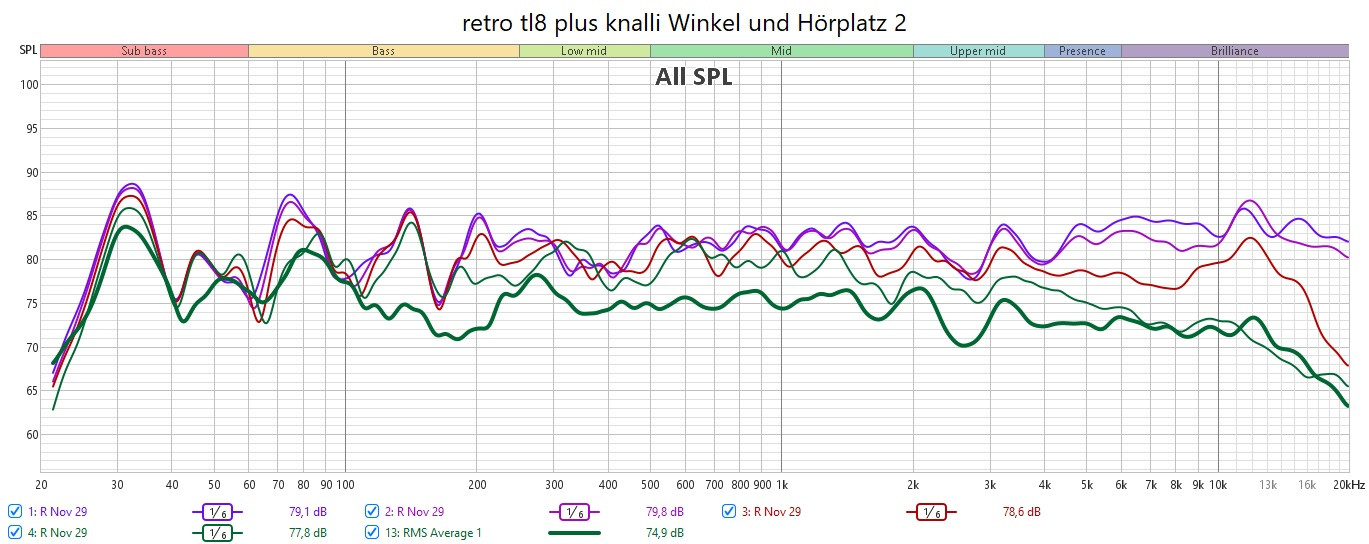

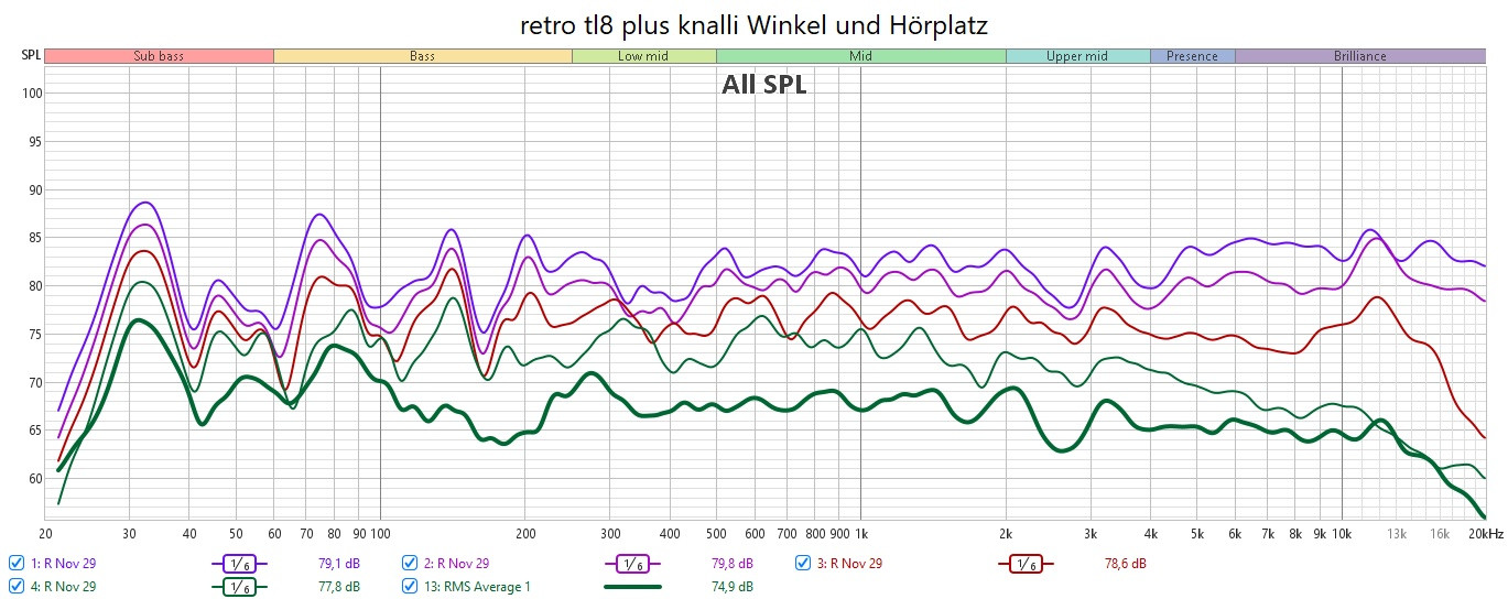

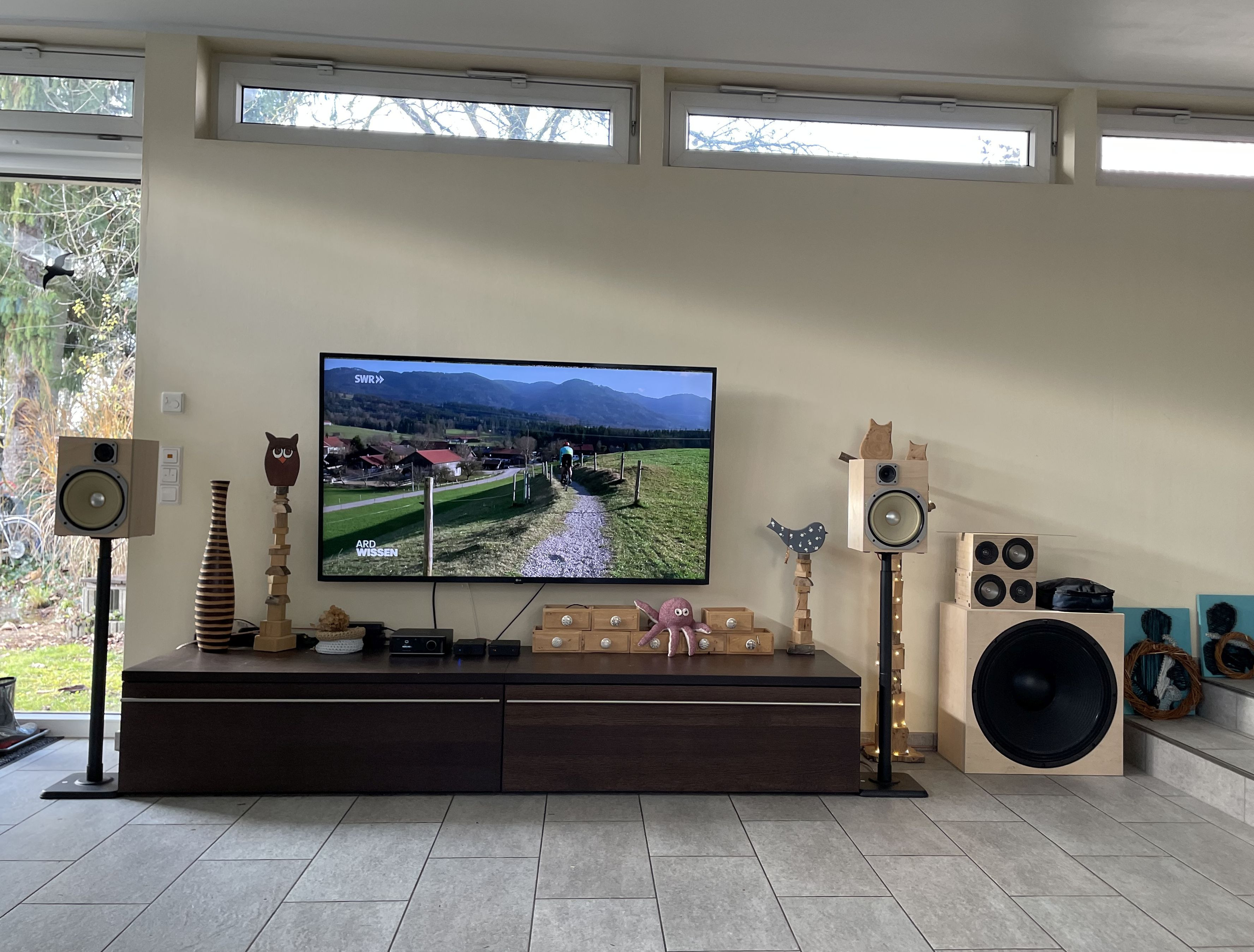

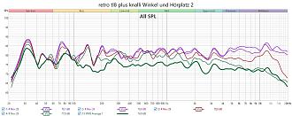

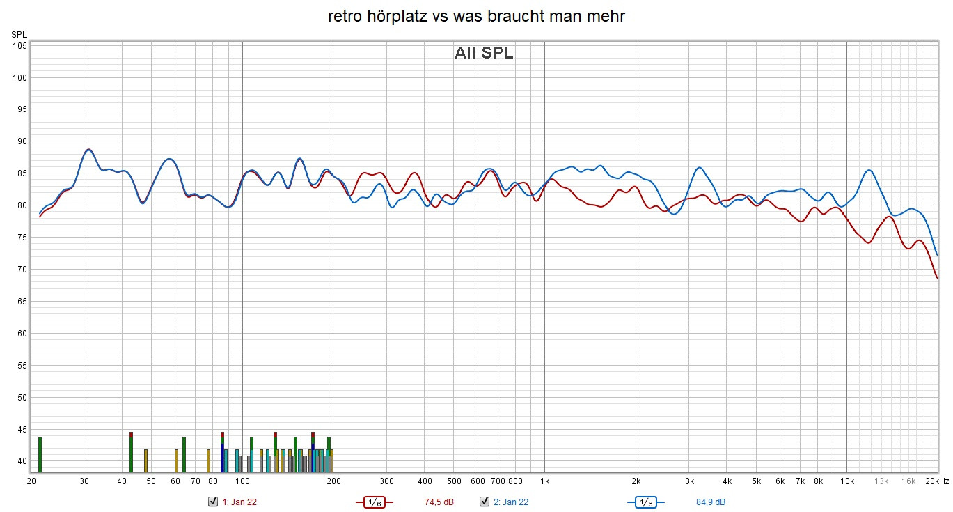

                    in Vorbereitung, den Zweiweger auf den Schreihalsunterbau mit den beiden TIW300 zu verpflanzen, habe ich eine einfache Vergleichs-Messung am Hörplatz gemacht, Referenz war die kürzlich erstellte "was braucht man mehr".

Name: retro hörplatz vs was braucht man mehr.jpg
Ansichten: 217
Größe: 258,6 KB
                    Fazit, ...
                    1. am Hörplatz hat der Konushochtöner mehr Pegel als die Waveguidekalotte G25NDWG. Pegelkalibrierung auf gleichen Pegel wurde bei 400 bis 1000 Hz gemacht.
                    2. die Retro braucht im oberen Mittelton zwei einfache PEQ um den Pegel etwas abzusenken. vielleicht mache ich das auch noch passiv.
                    3. Bem.: im Bassbereich habe ich den TIW250xs in BR genommen, mit gleicher Trennfrequenz bei 250 Hz. Dies ist nicht optimal bei der Retro sodass dieser Bereich im Vergleich vernachlässigt werden kann.
                    4. der Kennschalldruck der Retro ist um ca. 4 bis 5 dB höher, was natürlich für die Messung angeglichen wurde.
                    ... das Oberteil "Retro" macht ungemein Lust auf MEHR.
                    Was total interessant ist, dass mehr Hochtonpegel/leistung am Hörplatz ankommt, ... das hätte ich genau anders herum erwartet.
