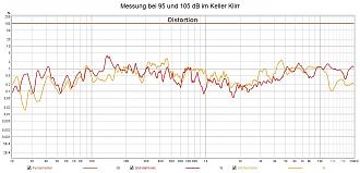

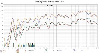

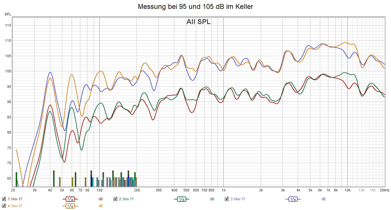

          Ich habe die Box in den Keller gebracht und dort die Messungen wiederholt, ... ich sollte gleich sagen, dass der Raum 2x4x8 Meter hat. Sodass unterhalb 300 Hz die Messung sehr speziell ist. Die Messdistanz kann "unten" leider nur unter 80 cm durchgefürt werden. Mehr geht leider nicht, da die Rückwand so nah kommt. Das hebt natürlich den Hochtonpegel wieder deutlich an, was im Wohnzimmer unter 2 Meter und 15 Grad neutral war!!!
          4 Messungen: R bei 95 dB; L bei 95 dB; R bei 105 dB und L bei 105 dB
Name: Messung bei 95 und 105 dB im Keller.jpg
Ansichten: 284
Größe: 272,0 KB
          und eine der Klirrmessungen bei 105 dB, R und L machen ähnlich hohen Klirr.
Name: Messung bei 95 und 105 dB im Keller Klirr.jpg
Ansichten: 287
Größe: 184,6 KB
          Danach habe ich bei 105 dB einige Musikstücke durchgehört, und im Keller kommt sogar etwas Bassfeeling auf. Ich habe am Messverstärker den Bass etwas angehoben, und dann geht auch Yello in etwas höherer Lautstärke.
          Fazit: Auch 40 Jahre alte Schätzchen machen ordentlich Musik.

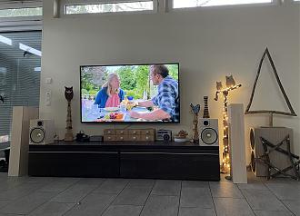

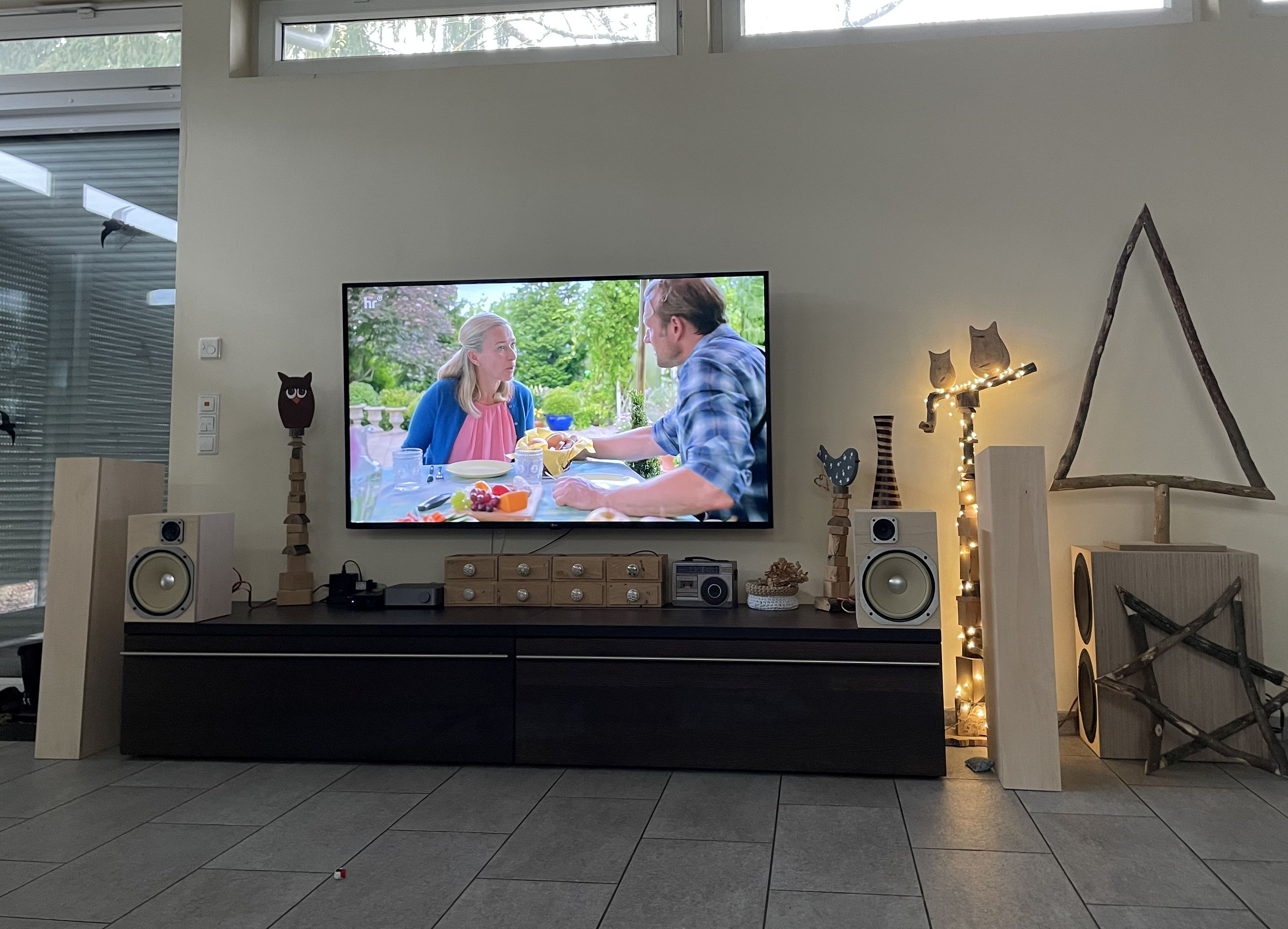

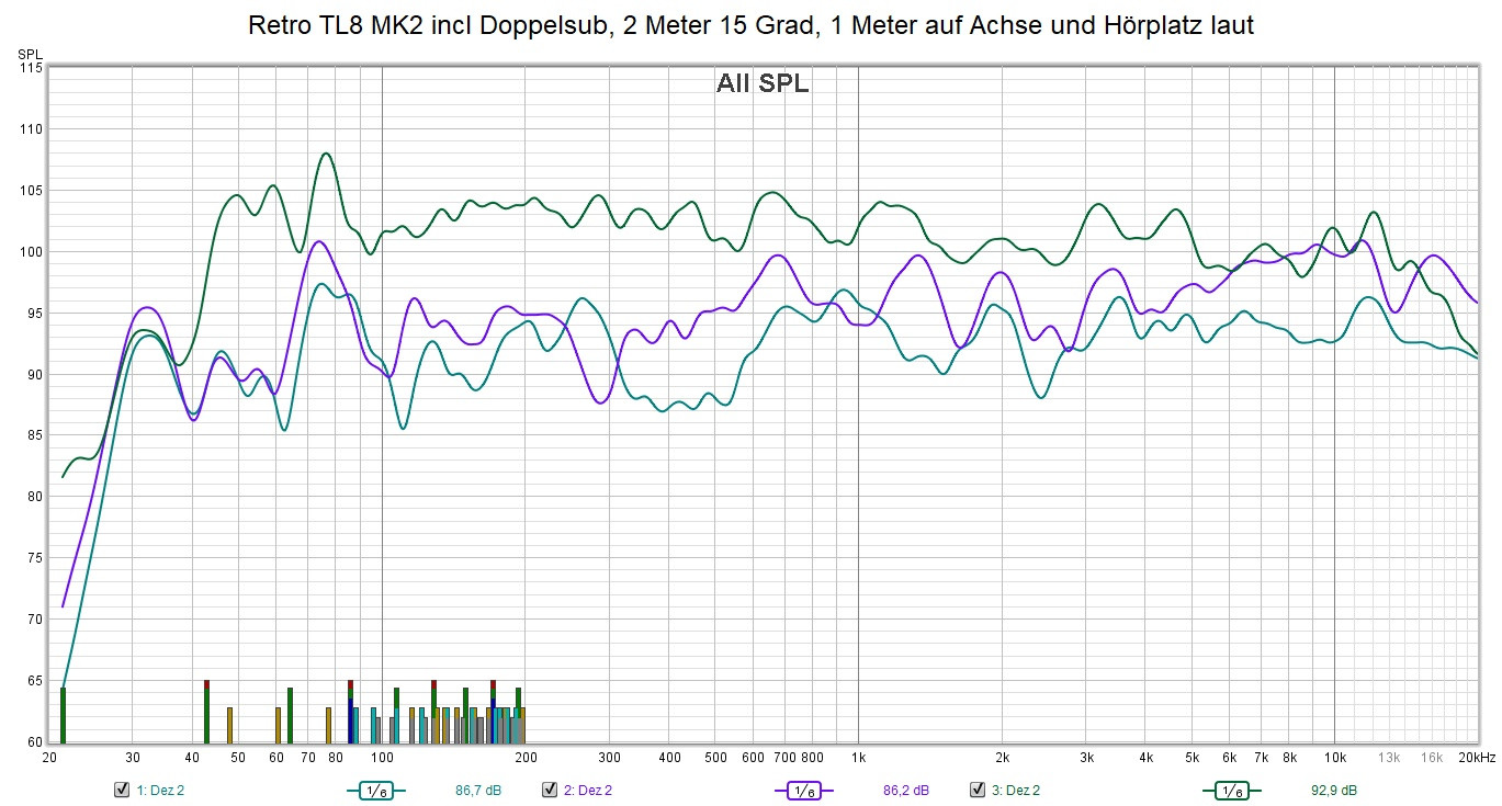

                    ich habe gestern und heute das aktuelle Wohnzimmerprojekt verfeinert. Zuerst habe ich die externe Weiche nach intern verlegt und den Hochtonpegel nach draußen gelegt, sodass ich über einen Widerstand den Hochtonpegel korrigieren kann, aktuell ist der 1 Ohm Widerstand drin, wie in der Simulation gezeigt und wie in der Messung gezeigt und wie auf dem Bild zu sehen: unten ist der Anschluss und oben die Möglichkeit den Hochtonpegel abzusenken.
                    Klicke auf die Grafik für eine vergrößerte Ansicht  Name: IMG_2967.jpg Ansichten: 0 Größe: 1,25 MB ID: 725381
                    hier zu sehen ist
                    1. die Abstimmung unter 2 Meter und 15 Grad,
                    2. dann die obligatorische Einmetermessung, mit dem übertriebenen Hochton,
                    3. und zur Verifizierung beide Kanäle incl Sub, noch gleich die Hörplatzmessung (und das in sehr laut, mit Hörschutz gemessen, die oberste Kurve)
                    Die oberste Kurve habe ich mit dem Schallpegelmesser kalibriert nachvollzogen, kommt auf plus minus 1 dB an das kalibierte Messgerät dran!
                    Klicke auf die Grafik für eine vergrößerte Ansicht  Name: Retro TL8 MK2 incl Doppelsub, 2 Meter 15 Grad, 1 Meter auf Achse und Hörplatz laut.jpg Ansichten: 0 Größe: 267,8 KB ID: 725382

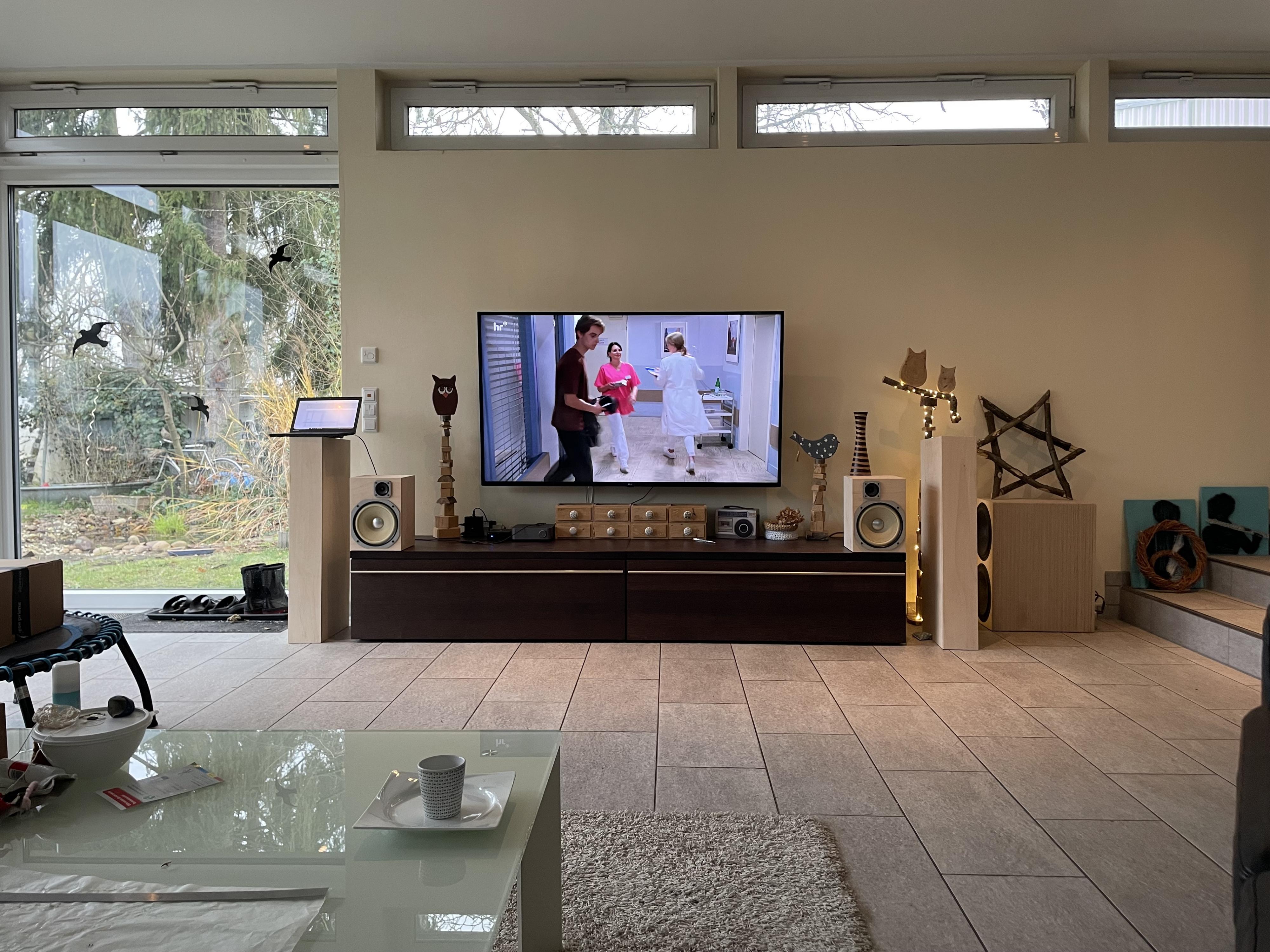

                    und noch ein Bild wie es aktuell aussieht:
                    Klicke auf die Grafik für eine vergrößerte Ansicht  Name: IMG_2969.jpg Ansichten: 0 Größe: 1,27 MB ID: 725384
                    in der Simulation ist noch eine Korrektur bei 5000 Hz zu sehen, die aktuell verfeinert wird. Aktuell steht diese Korrektur am WIIM AMP EQ auf Minus 3 dB. So gefällt es mir am Hörplatz am Besten. Gruß Timo

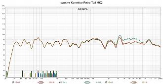

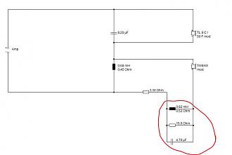

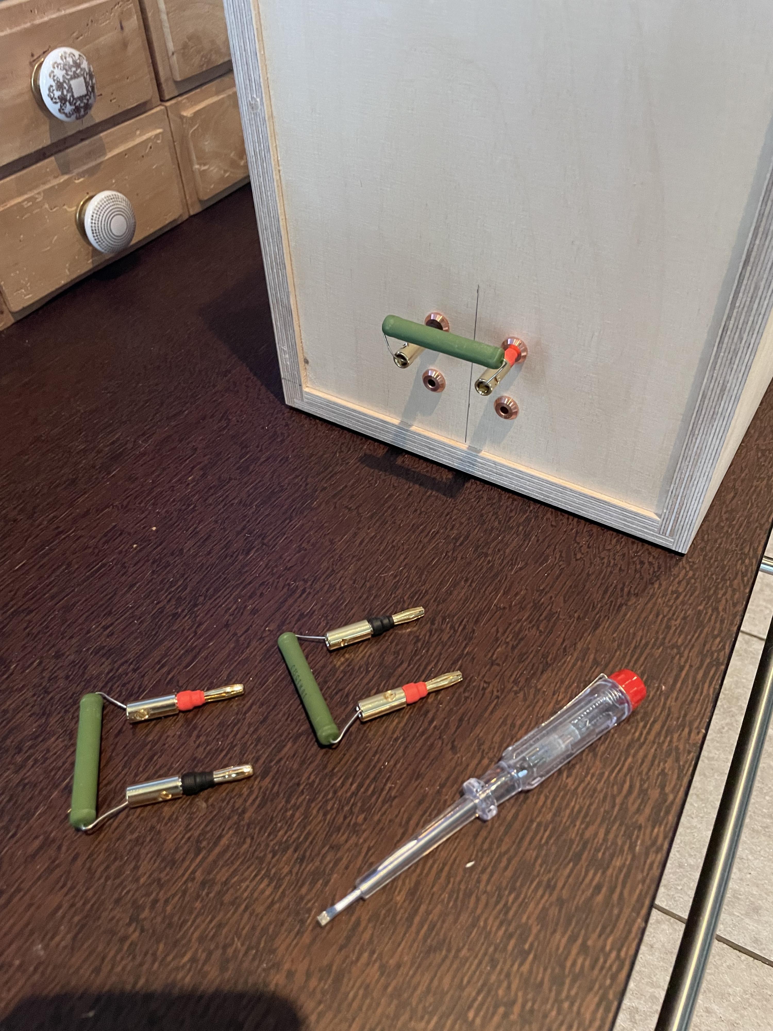

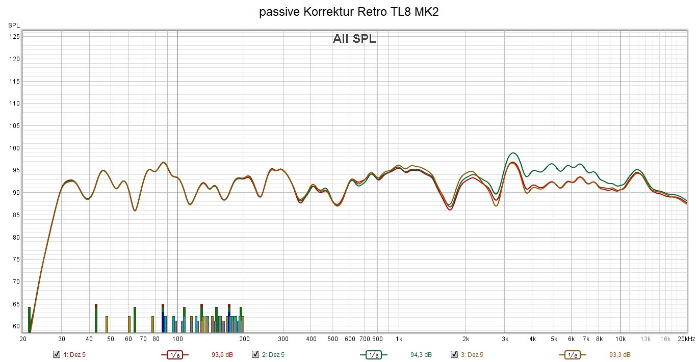

                      die Aktive Korrekur im Bereich zwischen 2 und 10 kHz ist absolut wirkungsvoll, ich bin vom Gehör her irgendwo bei 4 dB minus rausgekommen. Was ich heute über eine Passive Korrektur nachvollzogen und gemessen habe.
                      Erste, oberste Kurve ist ohne Korrektur, dann die unterste (aktiv) und nahezu deckungsgleich die passive Korrektur:
                      Klicke auf die Grafik für eine vergrößerte Ansicht  Name: passive Korrektur Retro TL8 MK2.jpg Ansichten: 0 Größe: 252,7 KB ID: 725486
                      Klicke auf die Grafik für eine vergrößerte Ansicht  Name: passive Korrektur Retro TL8 MK2 Weiche.JPG Ansichten: 0 Größe: 41,2 KB ID: 725487

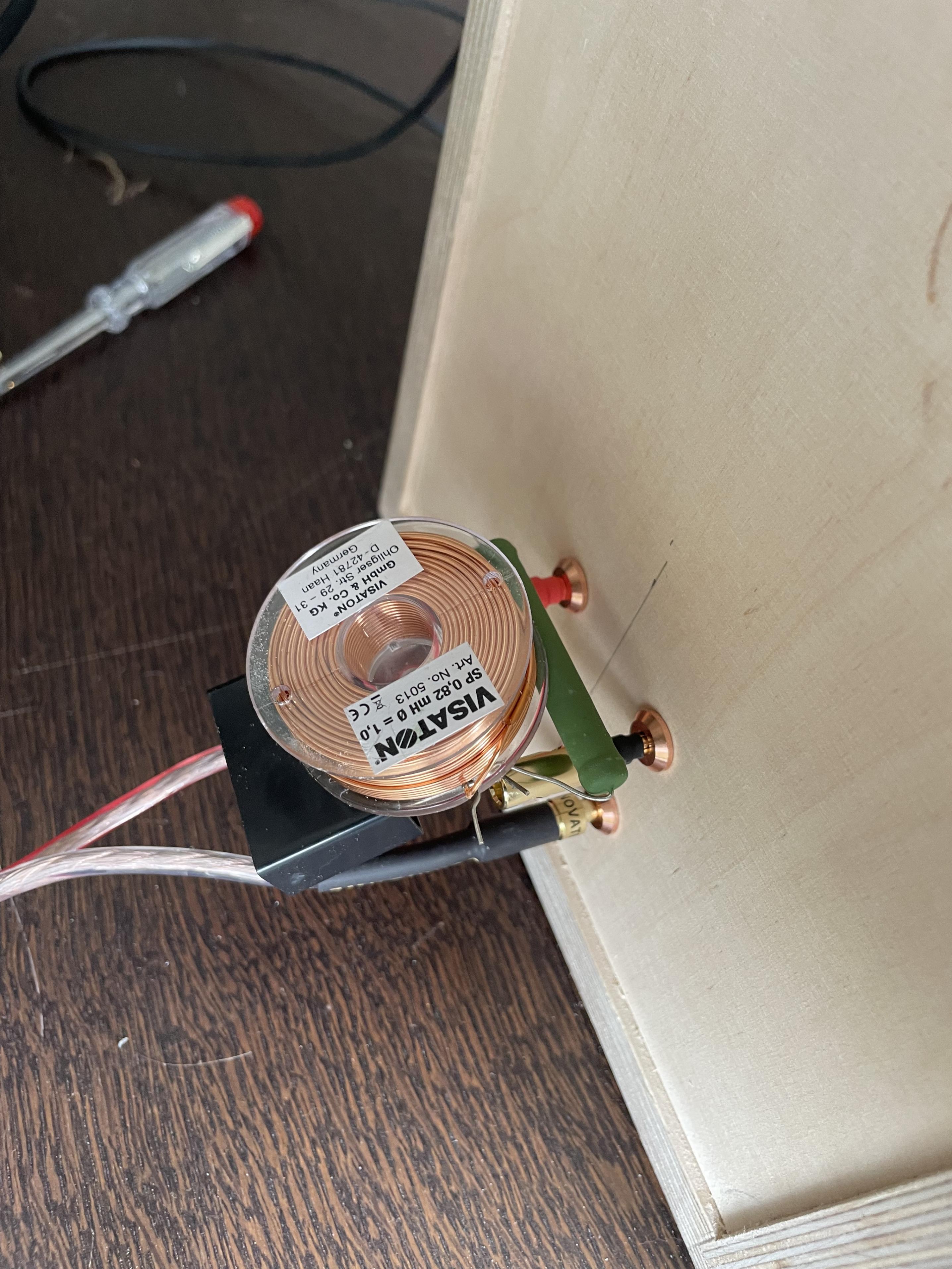

                      hinten an der Box, habe ich den Bereich nach draußen gelegt, um mit den passiven Bauteilen zu spielen. Aktuell bin ich bei 15Ohm, 4,7µF und 0,82mH

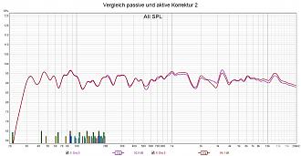

                        Da ich den Zweiweger als Aufsatz am Schreihals plane und in voll analoger Umsetzung, ohne irgendwelche DSP, wollte ich einen Aufsatz, der passiv korrigiert ist.
                        Dies ist dabei rausgekommen:
Ansichten: 181
Größe: 1,23 MB
Ansichten: 169
Größe: 1,14 MB
                        im Post zuvor ist die Weiche abgedruckt.
                        und im WIIM AMP ist die Korrektur lediglich noch im Subbass:
Ansichten: 187
Größe: 156,2 KB
                        die zweite Korrektur die Ursprünglich bei minus 4dB bei 5000 Hz stand, steht nun auf Null dB.
                        optimale Voraussetzungen den Schreihals in naher Zukunft mit diesem Aufsatz umzurüsten, ich habe schon vor, eine Weiche zu nehmen, aber eine analoge Aktivweiche, ich hätte noch eine feste bei 165 Hz und LR4, das sollte passen.

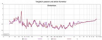

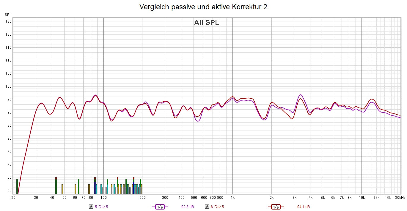

                        und Messtechnisch kommt dies, nach der Lötaktion, raus, ... Vergleich mit aktivem EQ am WIIM AMP vs passiver Weiche:
Name: Vergleich passive und aktive Korrektur 2.jpg
Ansichten: 181
Größe: 252,4 KB

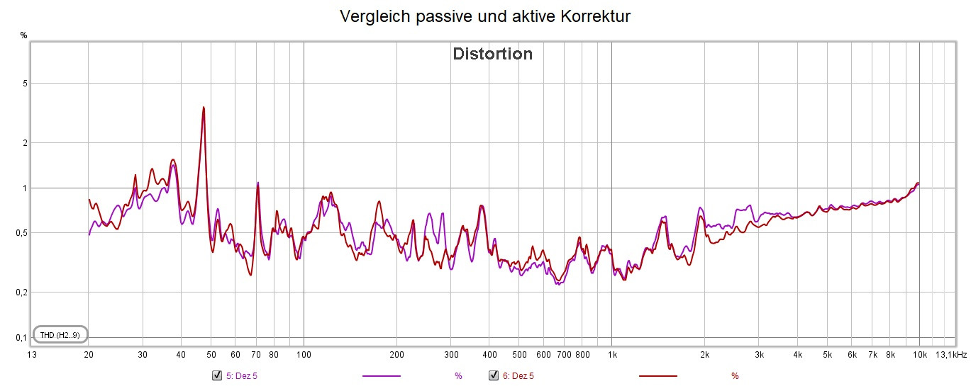

                        und ein Klirrvergleich: auch hier hat die passive Weiche wieder etwas weniger Klirr im Bereich der Korrektur:
                        (dieses Verhalten habe ich schon ein paar Mal festgestellt, und bin selbst ratlos, ist zwar minimal, aber messbar)
Name: Vergleich passive und aktive Korrektur.jpg
Ansichten: 197
Größe: 122,5 KB

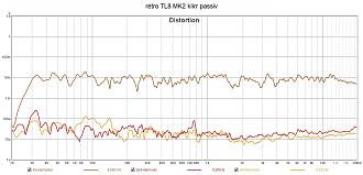

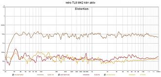

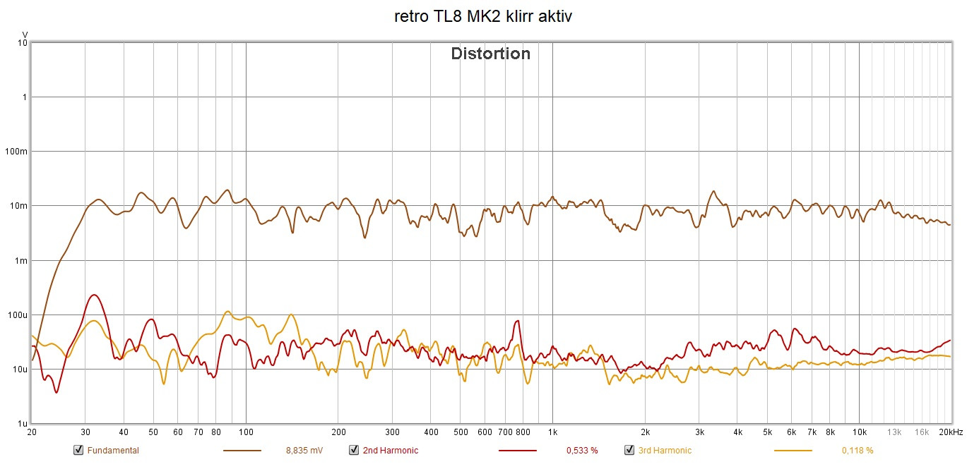

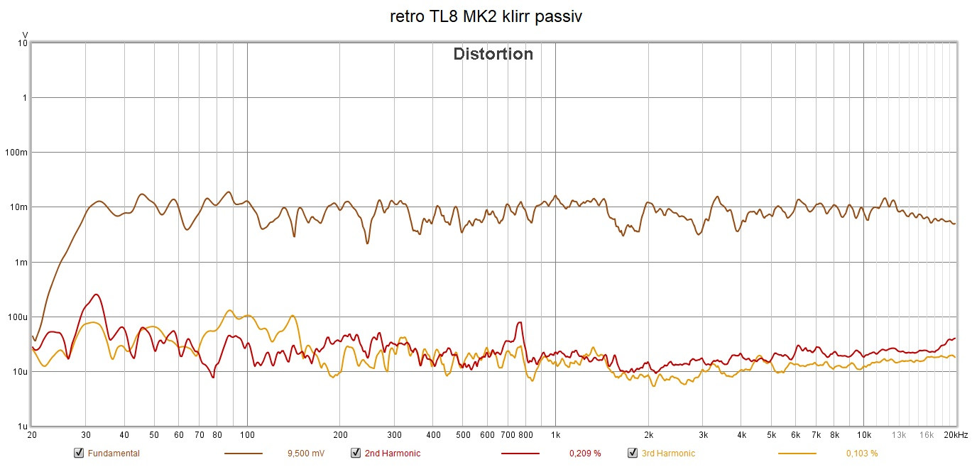

                              zum Klirr noch zwei Bilder wo man direkt vergleichen kann. Interessant ist der Bereich um 5000 Hz rum, wo der aktive EQ angesetzt hat:
                              aktiv:
Name: retro TL8 MK2 klirr aktiv.jpg
Ansichten: 191
Größe: 161,8 KB
                              passiv:
Name: retro TL8 MK2 klirr passiv.jpg
Ansichten: 182
Größe: 159,7 KB
