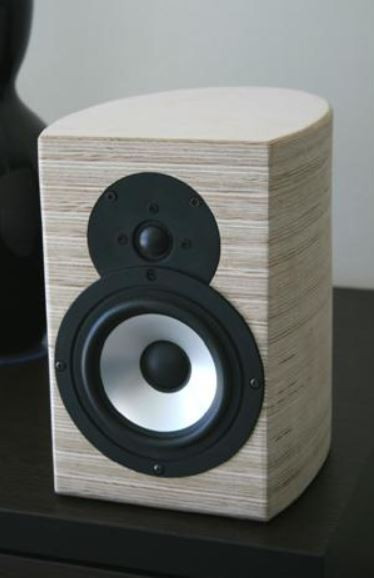

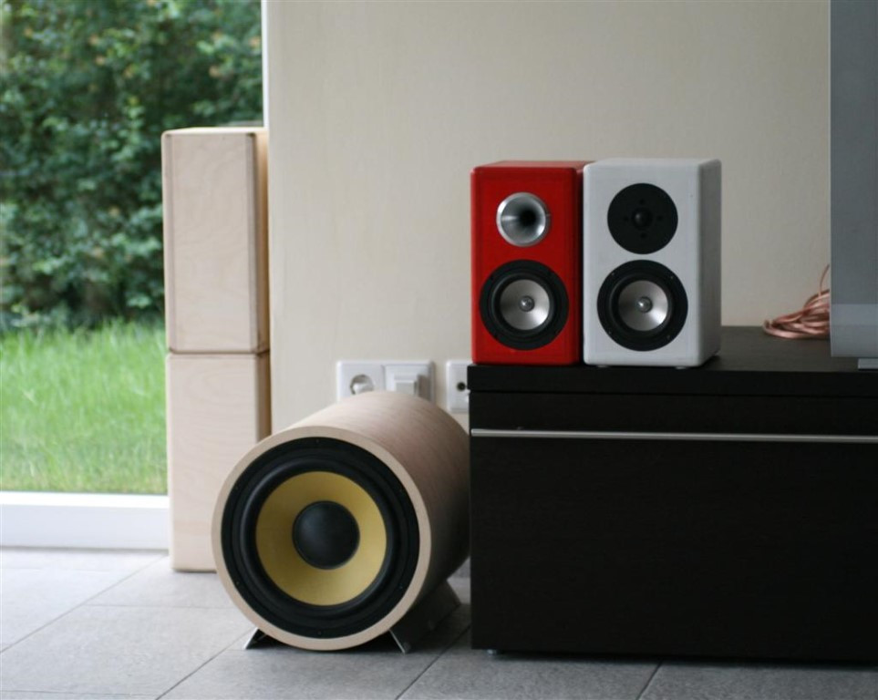

      Hallo Christoph, du hast hier was wichtiges geschrieben, die Ariavarianten die ich mache sind in der Regel in CB, und nicht bassfähig. Man benötigt einen Sub. Damals habe ich den Bass im Rundgehäuse gemacht, Bild aus 2008.
      Klicke auf die Grafik für eine vergrößerte Ansicht  Name: 2008 klein.jpg Ansichten: 0 Größe: 106,0 KB ID: 734904
      ich wollte aber auch auf ein anderes Thema hinweisen, wenn man den SAT als CB plant und eine hohe Trennung wegen der Lautstärke anstrebt kann man auch gleich die weitere Änderung machen und einen B100 einsetzen. Der neue Hochtöner wie auch die Änderung von TI100 in B100 macht die Kombination erst richtig günstig.
      Die neue AriaB100G25NDWG ist jetzt mit der VIB130CB nicht mehr vergleichbar.
      dies war ein Bild kurz vor dem Verkauf: Ich sehe es an der hinteren Vase, die 2008 mit meiner Ex zusammen ausgezogen ist: also auch ein Bild aus 2008:
      Klicke auf die Grafik für eine vergrößerte Ansicht  Name: Vib 130 CB.JPG Ansichten: 0 Größe: 31,8 KB ID: 734905
      man sieht aber auch gleich den Unterschied, wenn man besonders schmal bauen möchte, wird man an den Vierzöllern nicht vorbeikommen, .. die 122 mm Durchmesser erlauben eine Box die um die 14 cm Breite hat und beim AL130 wird es dann schon mal 17 cm. Das ist ein gewaltiger Unterschied wenn man so raumsparend wie möglich unterwegs ist.
      Als Tobias bei mir war, hat er sein Wunsch nach einer besonders schmalen Box mit mir geteilt und wir haben viel darüber diskutiert. Obwohl er mehrere AL130 und auch KE zu Hause hat wird er jetzt eine Abwandlung der No.1 machen. Einfach deshalb weil die Dimension der Box so geil geworden ist,
      Breite 14 auf Tiefe 36 auf vordere Höhe 90 cm, hinten durch die leichte Schrägstellung 88,5 cm.
      Bei der AriaB100G25NDWG wie auch bei der No.1 habe ich den neuen Hochtöner mit verschiedensten Trennungen ausprobiert. Die hohe Trennung wurde dann in der Simulation wie auch in den realen Messungen bestätigt. Also anders als ich es immer wieder mache, (möglichst tief trennen) ist de Trennung hier möglichst hoch, was eine große Herausforderung für den TI100 und den B100 darstellt, ... gleich drüber gibt es bei beiden 4Zöllern Resonanzen die man versuchen muss zu eliminieren. Im Breitbänderbetrieb ist das eher egal, aber beim Dreiweger, mit den kleinen Mittteltönern sollte man den Klirr versuchen zu vermeiden, das heißt schlussendlich dass irgendwo bei 5 kHz die Grenze ist.
      Also auch wieder ein Punkt dass man die Aria nicht mit der VIB vergleichen sollte. Dies ist eine klassische Zweiwegebox mit etwas tieferer Trennung. Ich habe in verschiedenen Posts schon angedeutet dass ich mich mal wieder dem AL130 widmen sollte. Ich kann mir gut so eine No.1 mit GF250 und AL130 und G25NDWG vorstellen, nur wird dann die Box dann breiter und die Trennung wird etwas schwieriger, die Abstrahlung und die Bündelung werden vermutlich schlechter, ...
        • 1975
        #123
        Du weißt schon noch, dass der "Damals habe ich den Bass im Rundgehäuse gemacht" SUB von 2008 hier bei mir im Zimmer steht - nur der GF250 ist jetzt schwarz, (gab' da einen, der wollte gelbe). Ist nur nicht angeschlossen, da der TIW400 läuft.
