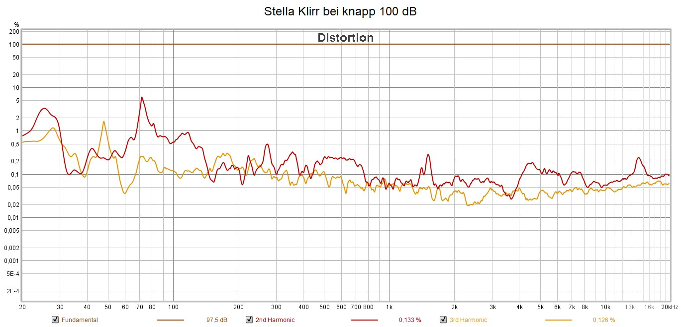

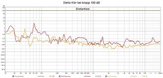

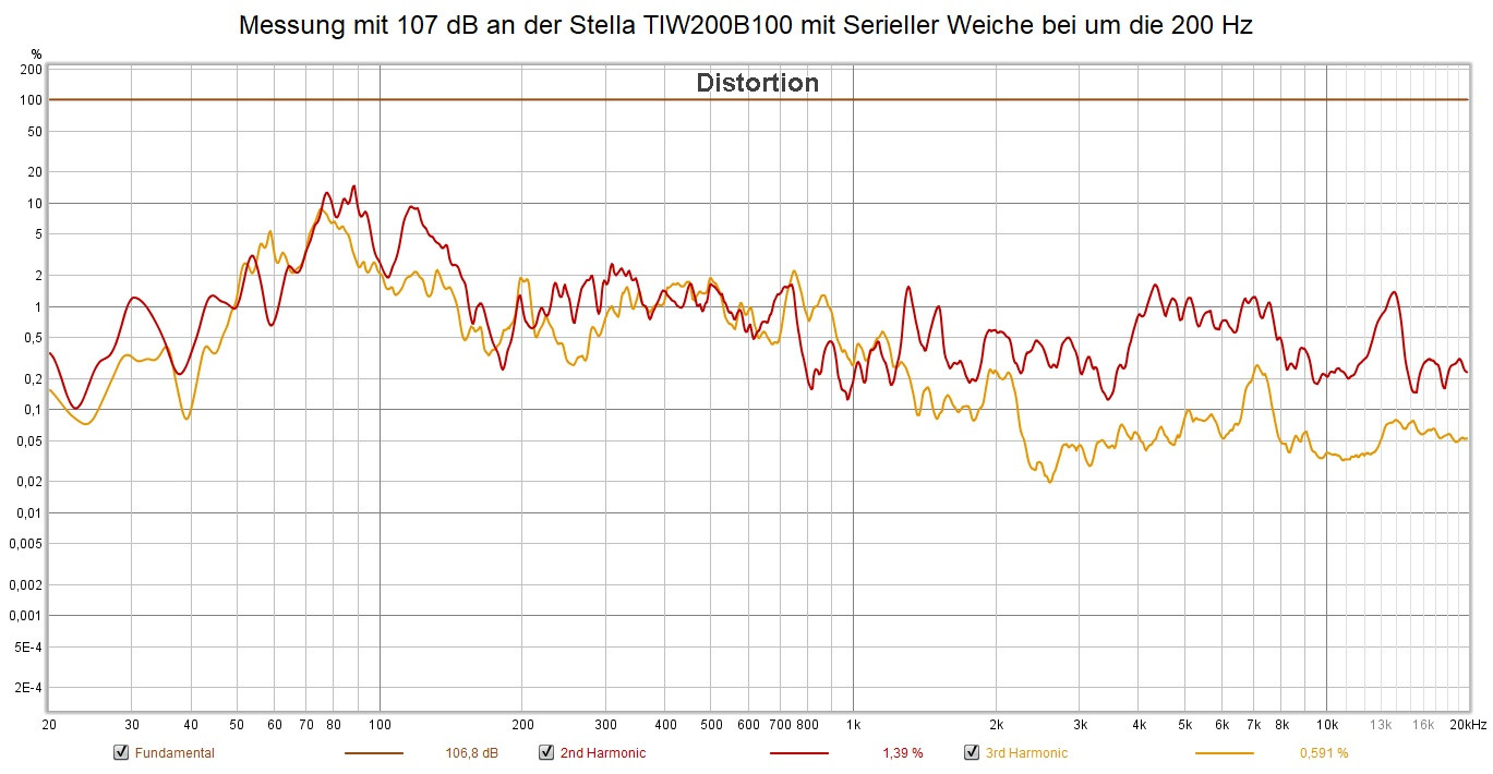

        ich habe noch eine Klirrmessung der Stella TIW200B100 rausgeholt und dort hatte ich eine sehr flache serielle Weiche bei um die 200 Hz und Seitenbass:
        Bei sehr hohem Messpegel über 105 dB machte der B100 noch ordentlich mit: unter 100 dB war der Klirr unauffällig.
        sieht zwar von den Werten etwas höher aus, konnte man aber noch sehr gut mithören, ohne große Verzerrungen ausmachen zu können:
        Klicke auf die Grafik für eine vergrößerte Ansicht  Name: Messung mit 107 dB an der Stella TIW200B100 mit Serieller Weiche bei um die 200 Hz.jpg Ansichten: 0 Größe: 201,4 KB ID: 725169
        und der Klirr bei knappen 100 dB:
Name: Stella Klirr bei knapp 100 dB.jpg
Ansichten: 557
Größe: 179,4 KB
        in der Stella mit Trennung bei 200 Hz fiel mir der B100 zum ersten Mal extrem positiv auf, und nun ist die Frage was ändert sich, mit dem Einsatz des TI100 im direkten Vergleich zum B100? Gruß Timo

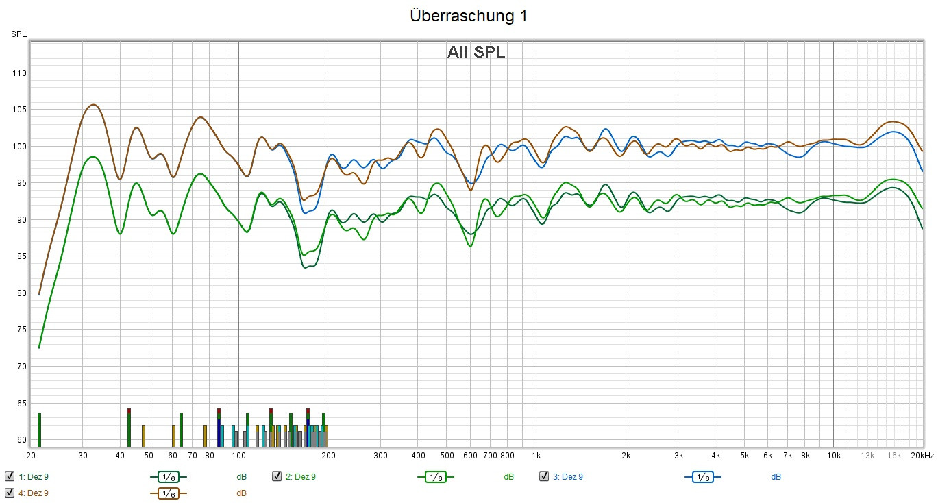

            ich würde auch diesen Thread nochmals vorholen, weil auch zu diesem kommen ein paar PNs rein, ... und immer wieder die Frage, was der TI100 besser machen würde im Vergleich zum B100, ... und ich habe keine eindeutige Meinung. Denn akustisch macht der B100 einen hervorragenden Job und ich erkenne auch keinen wirklichen akustischen Vorteil des TI100, jedoch habe ich mich bei der "was braucht man mehr" für den TI100 entschieden.
            Rein messtechnisch konnte ICH, mit meinen Hausmitteln, keine wirklichen Vorteile der TI100 ausmachen. Was dafür spricht, aufgrund des Geldes, immer den B100 zu nehmen. Wer sein Gewissen beruhigen möchte kann auch den TI100 nehmen. Bei Trennung oberhalb 200 Hz gibt es auch keine Pegelvorteile des TI100, sodass im Mitteltoneinsatz wirklich keine Vorteile mehr beim Ti100 auszumachen sind. Ein entscheidender Vorteil des B100 ist, dass er im Grundton leicht mehr Kennschalldruck hat, vermutlich Aufgrund der leichteren Membran? (Spekulation) und das tut der Aria hier aus dem Thread sehr gut, ... Der Übergang zu einem größeren Sub passt dann besser und insgesamt hat die Aria B100G25NDWG im zusammenspiel mit dem Sub etwas mehr Kennschalldruck als zB eine vergleichbare Aria TI100G25NDWG (nur ein virtueller Vergleich).
            hier habe ich die "was braucht man mehr" mit der "Aria" verglichen:
            Klicke auf die Grafik für eine vergrößerte Ansicht  Name: IMG_3017.jpg Ansichten: 0 Größe: 1,08 MB ID: 726634
            mit zwei verschiedenen Lautstärken, und wie man sieht sind die verschiedenen Boxen super ähnlich, ...
            Klicke auf die Grafik für eine vergrößerte Ansicht  Name: berraschung 1.jpg Ansichten: 0 Größe: 252,2 KB ID: 726635

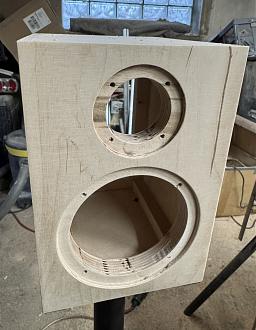

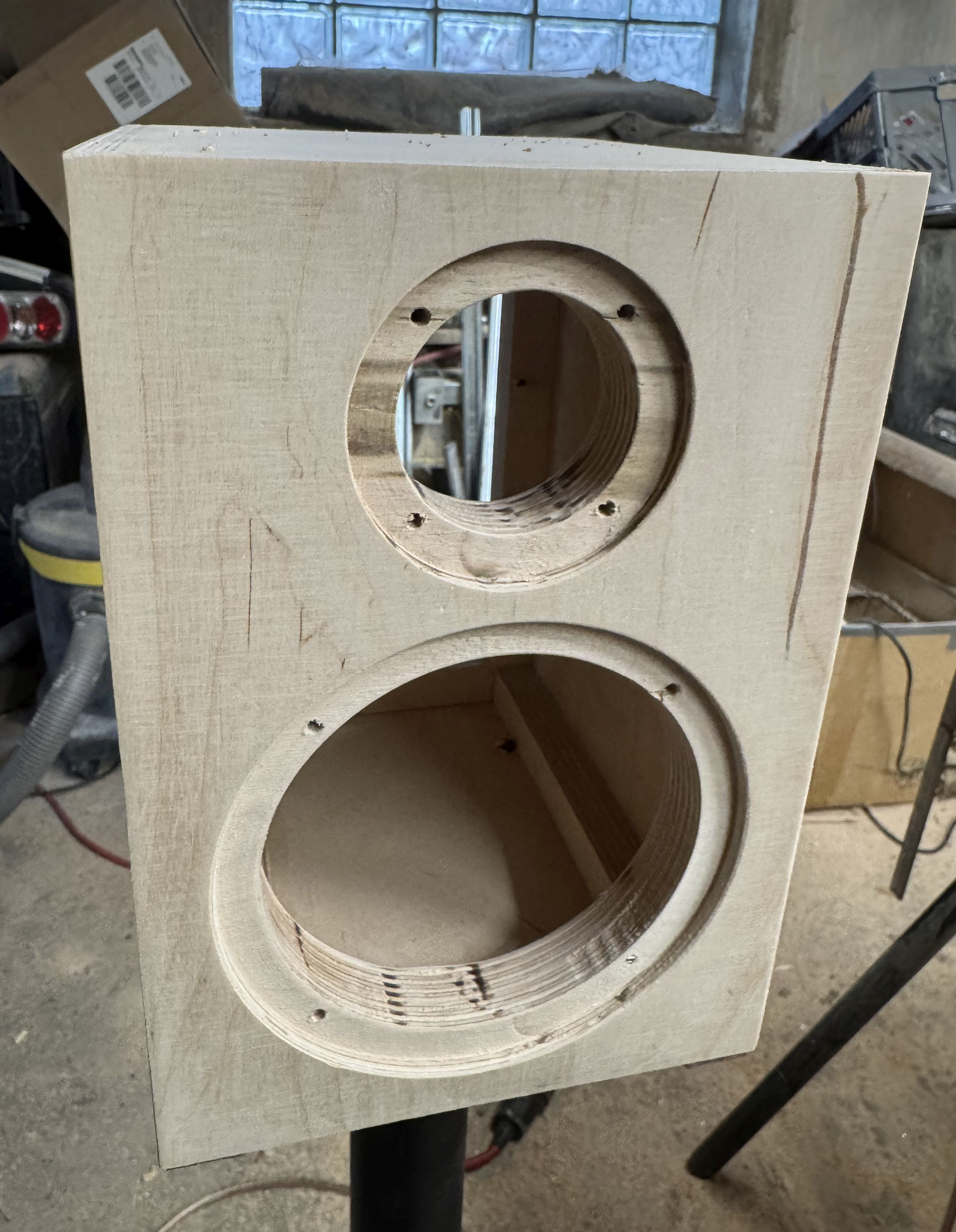

                  ich grabe dieses Thread mal wieder raus, weil mir bei der Inventur meiner Abschnitte (Restholz) ein paar größere Stücke in die Hände gefallen sind, sodass ich kurzerhand zwei Regalos zugesägt und verleimt habe, ... das 15 mm Material habe ich für die Weitenwände, Decke und Boden benutzt, für die Schalwand habe ich 24 mm gefunden und für die Rückwand hatte ich noch 9 mm MPX. Dadurch, dass ich an der Weiche sehr viel ausprobieren möchte, habe ich diese auch schraubbbar gemacht, mit einem eingeleimten Rahmen. Seitenteile, Deckel und Boden habe ich gefalzt und die Schallwand ist ebenso eingelassen.
                  Zur Fertigungszeit, von 11:00 bis 12:30 Sägen und verleimen. Von 14 bis 15 Uhr Bündigfräsen, Oberfläche schleifen, Innenrahmen schneiden und einleimen, und Rückwand schneiden.
Ansichten: 294
Größe: 1,14 MB
Ansichten: 263
Größe: 1,31 MB
Ansichten: 262
Größe: 1,14 MB
                  Sorry für die viel zu hellen Bilder, das ist wohl der Staub auf der Linse.
                  Der Hochtöner wird der G25NDWG und der TMT der TI100 und der B100, beide werden getestet, ... mir geht es um die Unterschiede der TMT.
                  Ständer und Sub werden von alten Projekten genutzt und die Elektronik wird ebenso wie der TMT variiert. Grundlage ist der WIIM AMP, und ein Fosi Audio V3 Mono für den Knalli, ...
                  Zu den Innenmaßen noch gesagt, 13 cm auf 12,5 cm auf 19,5 cm ergibt ziemlich genau 3 Liter. Ist also in BR wie auch in CB umsetzbar, ich habe mit CB sehr gute Erfahrungen.
                  Zu der passiven Umsetzung nur soviel, dass ich durch die No.1 und die No.2 sehr viele Vorerfahrungen habe, sodass ich keine Simulation mehr brauche. Trennung bei um die 4 kHz wird wieder umgesetzt. Eine aktive Umsetzung ist ebenso geplant.

                    #69
                    und nach einer weiteren halben Stunde wurde es mir in der Garage doch zu kalt.
Ansichten: 274
Größe: 1,64 MB
                    Die Schallwandausschnitte folgen in einer starken Woche und die erste passive Weiche werde ich dann gleich im Anschluss machen.

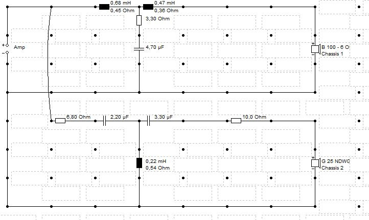

                      Es gab Rückmeldungen dass ich meine aktuelle Weiche posten soll.
                      Diese ist bei der No.1 entstanden und bei der No.2 ebenso messtechnisch rausgekommen und jetzt mit einem B100 und super hoher Trennung bei umd ie 5 kHz kommt dann zusammen mit einem Sub so etwas heraus, ...
                      Ich möchte in einer zweiten Umsetzung eine analoge Weiche mit Trennung bei 160 Hz und LR4 einsetzen, und zusätzlich das ARC Studio (automatisiertes DSP), ... keine WIIM Geräte. Dies sieht man in der Simulation. Im Falle der WIIM würde ich höher trennen, bei 220 Hz.

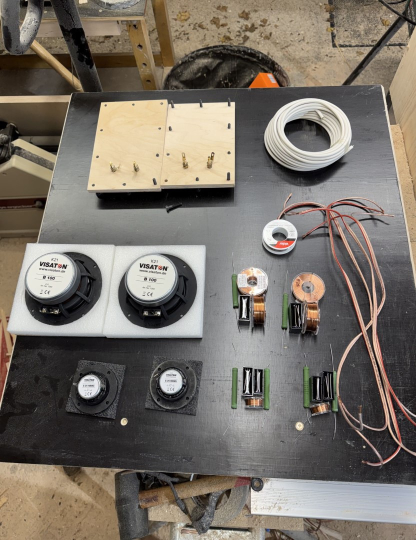

                        da ich kaum mehr Frequenzweichenbauteile im Haus habe, musste ich bei Reichelt so ziemlich alles nachkaufen, ... die B100 und die Hochtöner habe ich auch gleich mitbestellt. In meinem Kopf entsteht das vollständige 2.1 System, aus Aria B100G25NDWG und Wiim Amp plus fosi V3 mono und einem Sub, den ich noch erstellen muss, oder eben der Knalli, ... es liegen noch drei GF200 rum. In BR kommt da auch schon richtig Pegel zu stande. Ein Gehäuse eines geschlossenen Doppelsub liegt auch noch im Keller. Der GF250 Doppelsub in BR wäre mein Favorit, allerdings habe ich keine TIW250XS oder GF250 mehr.
Ansichten: 230
Größe: 359,2 KB
                        und die Gehäuse der Arias sind bis auf die Schallwandausschnitte ebenfalls fertig: (links neben dem TV auf dem Lowboard)

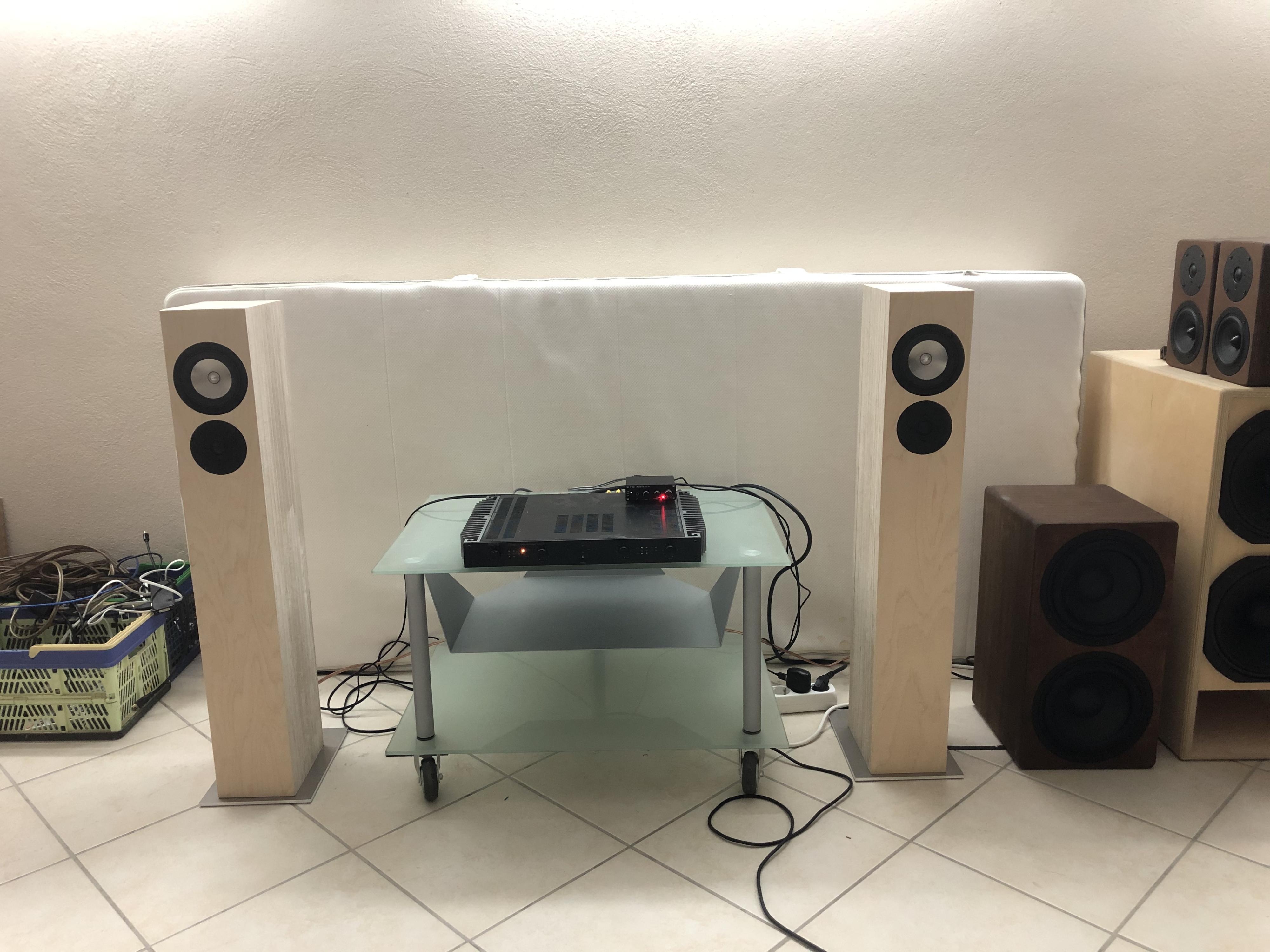

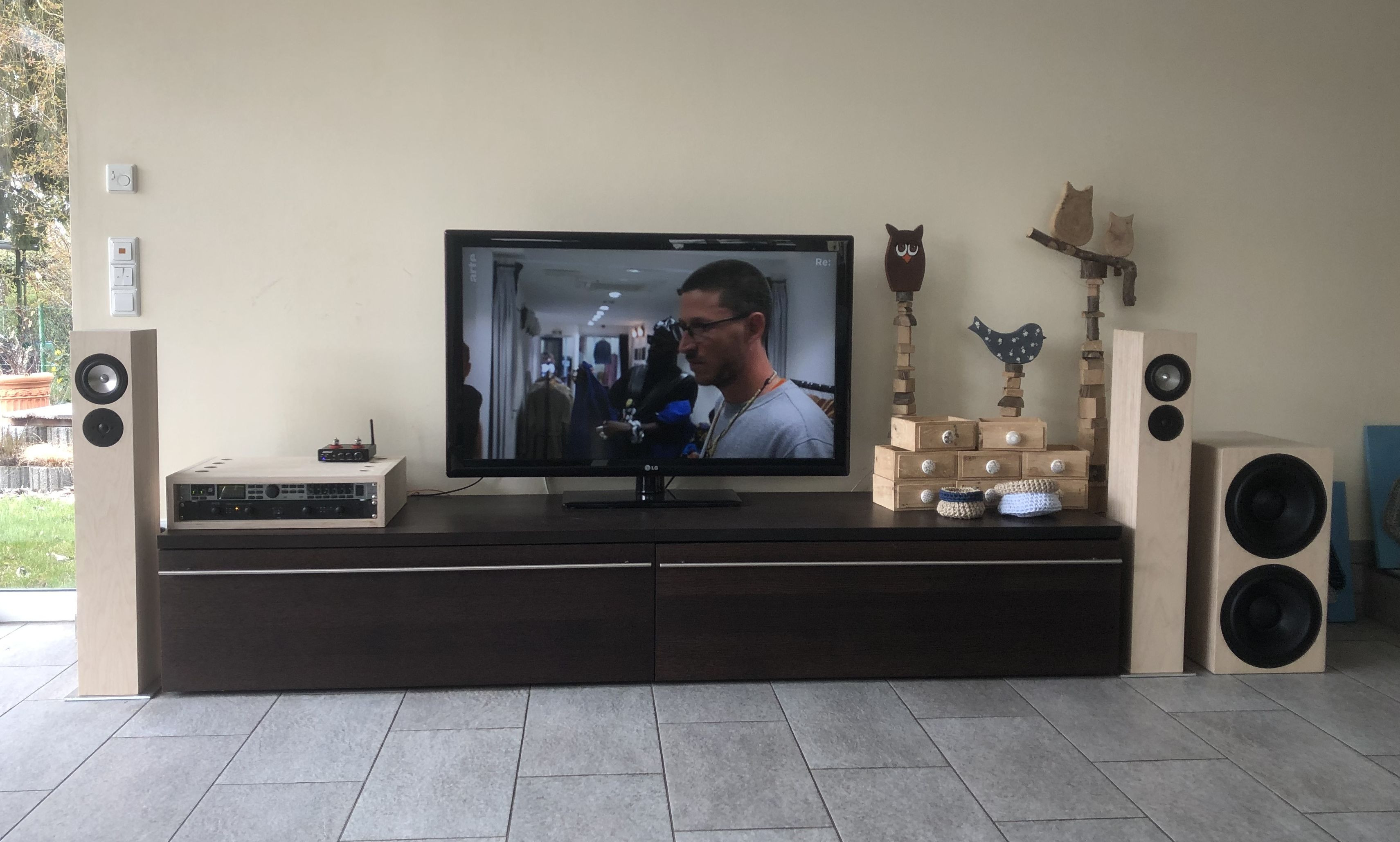

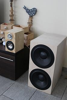

                          #72

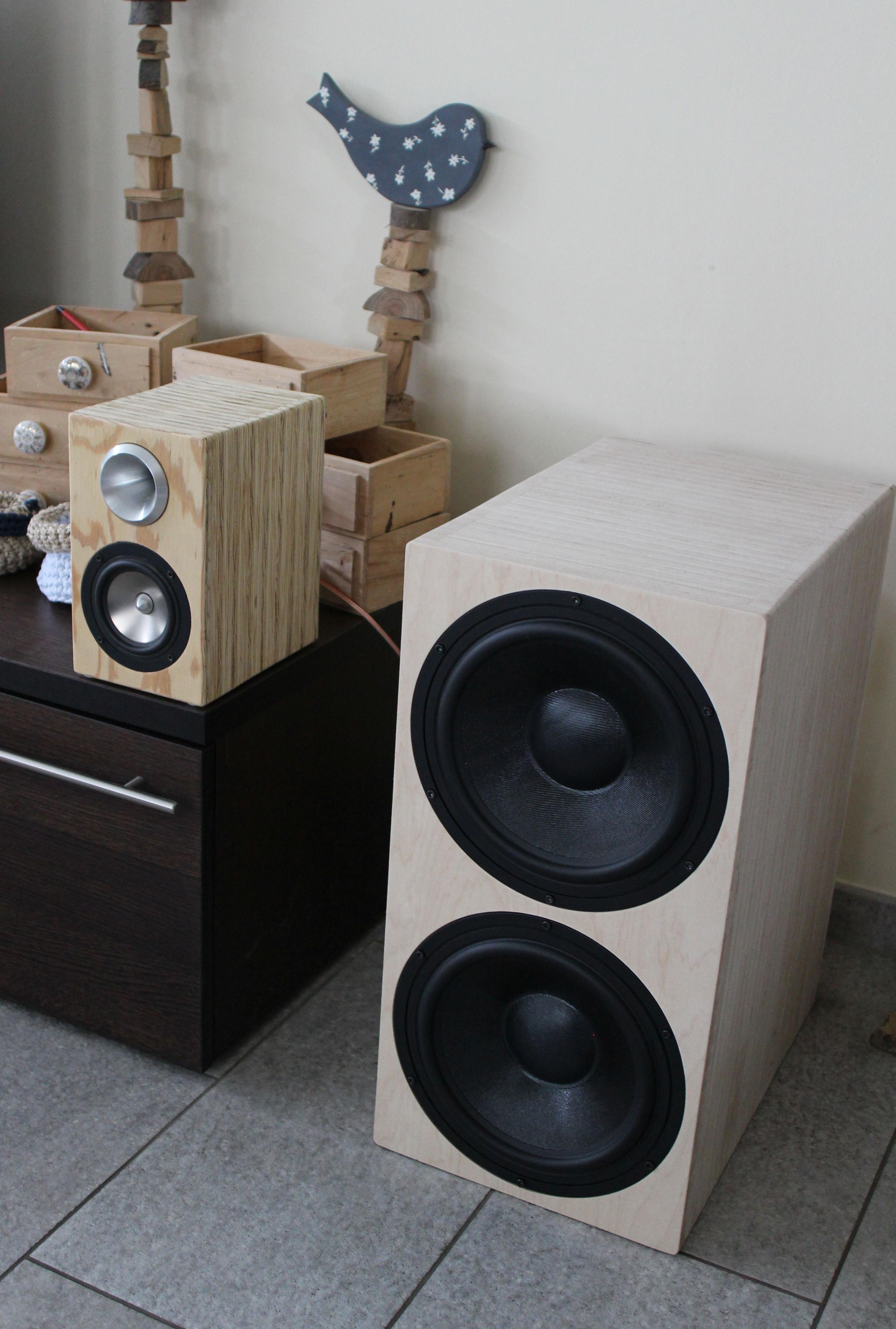

                          es muss erstmal gedanklich weitergehen.

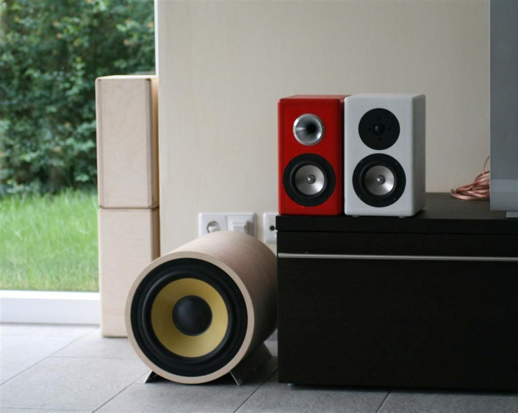

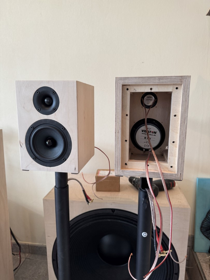

                          Die Zeit vergeht, zwischen den Bildern liegen rund 20 Jahre.
                          "Der Gf250 und die Aria", ... Inzwischen ist meine Aria durch neue Treiber auch moderner geworden, (an der Stelle entschuldige ich mich bei Visaton, dass ich den Namen "Aria" missbrauche) ... Meine Idee war, dass ich im Zusammenspiel mit dem TI100 neue Hochtöner finden lassen, die in der Aria erfolgreich sind. Um etwas auszuholen, und vermutlich habe ich es schon häufig geschrieben, ist der TI100 für mich ein Mitteltöner.
                          Als der B100 kam, ahnte ich noch nicht, dass die Aria auch mit dem B100 funktioniert. Das hat sich erst mit den Jahren verfestigt. Und auch er ist ein Mitteltöner. Um sehr deutlich zu werden. Ein Sub war in meinen Umsetzungen meist mit vorgesehen.
                          So auch hier. Ich hatte den 21er Beyma, wir haben ihn hier Knalli genannt, zunächst in der Planung. Doch dieses Teil ist für deutlich höhere Lautstärken gedacht. Dann war da noch ein Doppel 8 Zoll CB Gehäuse alternativ im Keller verfügbar und der 10 Zoll BR Doppelsub.

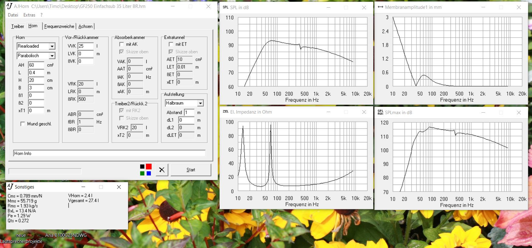

                          Heute kam durch einen tollen Tipp aus dem Forum, dass es in Hamburger Nähe einige unbenutze GF250 aus einem Firmenverkauf gäbe, es stellte sich heraus, dass es fünf GF250 sind.
                          Ich wollte eh ein Pärchen für den Doppelsub. Aber auch ein einfacher GF250 in BR kann in einem kleinen BR schon richtig laut gehen. Ich habe hier im Post eine Simulation angehängt mit einem kleinen BR-Gehäuse mit einer 40 hz Abstimmung.
                          Die anderen Bilder sind zeitlich nicht sortiert, sind aber in den letzten 20 Jahren entstanden.
                          Konkret: Geplant sind in naher Zukunft als SATs die ARIA B100G25NDWG plus dem Doppel- oder dem Einfachsub GF250 in BR.
                          Angesteuert über den WIIM AMP plus zusätzlichem SUB-AMP fosi audio V3 Stereo, in beiden Fällen - Doppel wie Einfachsub, denn auch der einfache GF250 hat eine Doppelschwingspule. 2x4 Ohm.
                          Alternativ habe ich hier noch eine analoge Aktivweiche mit LR4 und 160 Hz rumliegen, dann in Kombination mit zwei Fosi Audio V3 in Stereo, einen für die Sats und einen für den Sub. Und in Kombination mit dem ARC Studio ( https://www.thomann.de/de/ik_multime...rce=1&gad_camp aignid=1576042984&gclid=EAIaIQobChMIz-_k_b2LkgMVyQYGAB36eTeSEAQYASABEgI7_PD_BwE ) kann auch dies eine Alternative sein, wenn man nicht so in der Messtechnik drin ist.
                          In diesem Fall ist das Konstrukt allerdings noch nicht fertiggedacht, denn in dem Falle wäre noch ein Vorverstärker Pflicht. Mal sehen was ich mir da einfallen lasse. Ich habe da so ungenutztes Zeugs im Keller (Arylic), mal sehen was ich da am Ende nutzen kann.
                          Ist aber, wie schon geschrieben, die Alternative zum WIIM AMP.
                          Klicke auf die Grafik für eine vergrößerte Ansicht  Name: img3178largeuv2.jpg Ansichten: 0 Größe: 103,1 KB ID: 734014
                          Klicke auf die Grafik für eine vergrößerte Ansicht  Name: IMG_1544.jpg Ansichten: 0 Größe: 902,2 KB ID: 734015
                          Klicke auf die Grafik für eine vergrößerte Ansicht  Name: IMG_1476.jpg Ansichten: 0 Größe: 956,9 KB ID: 734016
                          Klicke auf die Grafik für eine vergrößerte Ansicht  Name: IMG_4131.JPG Ansichten: 0 Größe: 777,2 KB ID: 734017
                          und noch die Simulation des GF250 Einfachsubs:
                          Klicke auf die Grafik für eine vergrößerte Ansicht  Name: GF250 in 25 Liter BR 40 Hz.JPG Ansichten: 0 Größe: 342,9 KB ID: 734018

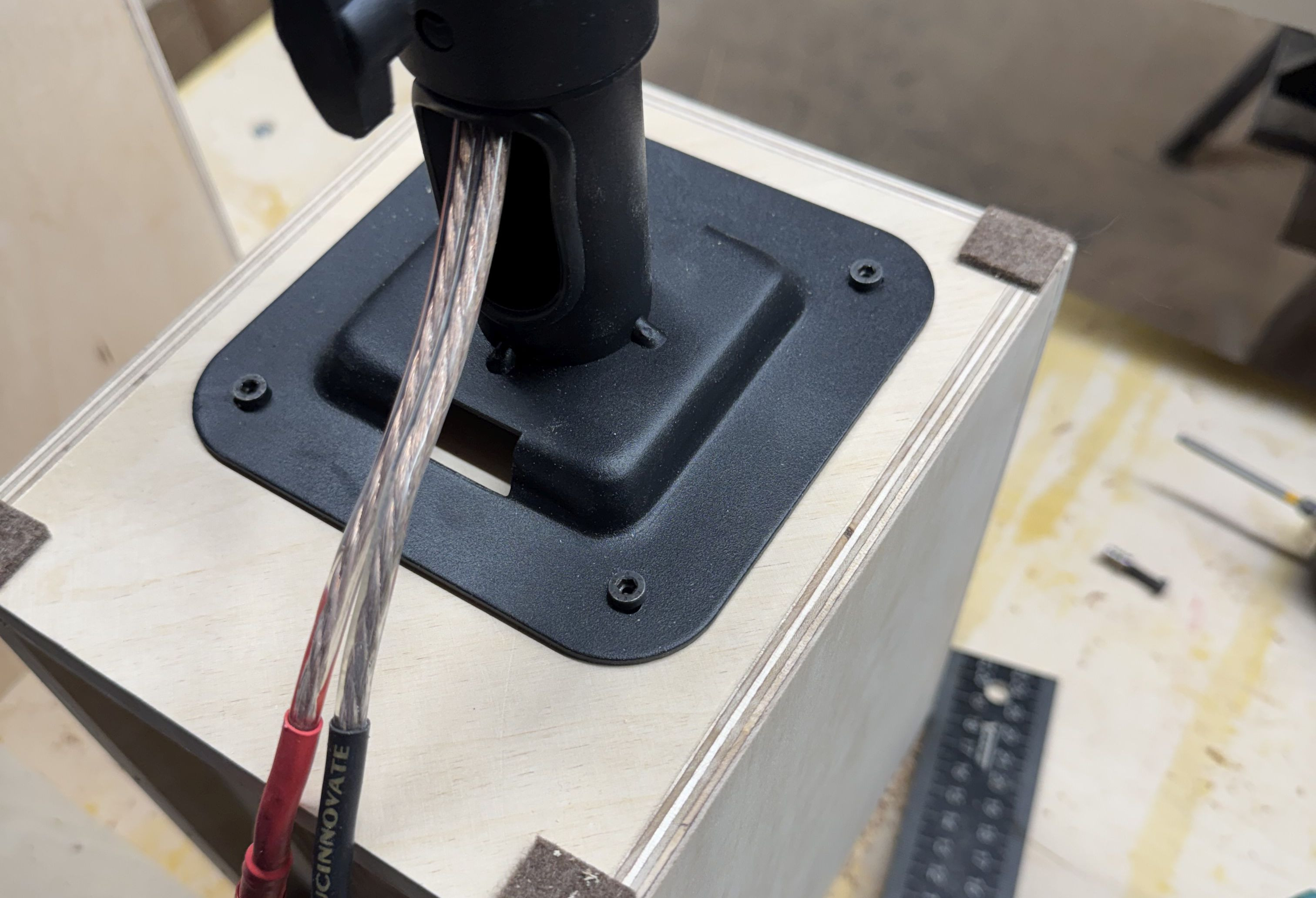

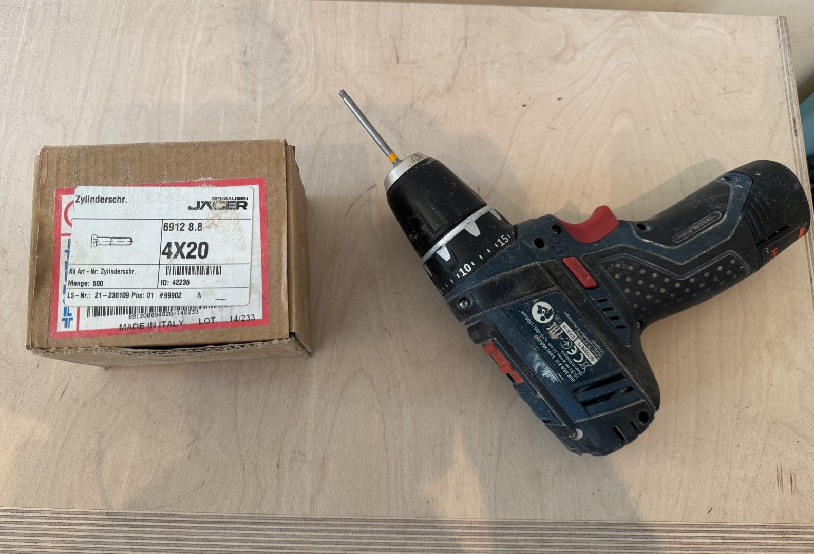

                            es ging heute in die Garagenwerkstatt, mit dem Thema, was ich am wenigesten gerne mache, in unserem gemeinsamen Hobby: Einfräsen der Chassis.
                            Ich weiß nicht an was es liegt, aber ich mache es einfach nicht gerne. Es ist mir einigermaßen gelungen.
                            Und dann möchte ich kurz noch etwas vorstellen, was ich ab und zu mal mache. Mit 6 mm die Schraublöcher in MPX aufboren und ich verwende dann eine M4 Messingbuchse. Das nehme ich immer dann, wenn es sehr stabil sein soll.
                            Beim B100 und beim G25NDWG bohre ich aber mit 3 mm vor und gehe mit einem Maschinengewindeschneider mit M4 direkt in MPX rein. In MPX hält dies ganz gut. Auch ein weiterer Grund, warum ich MPX verwende. Sprich, meine Verschraubungen werden mit M-Schrauben gemacht: Innensechskant und kleiner Kopf.

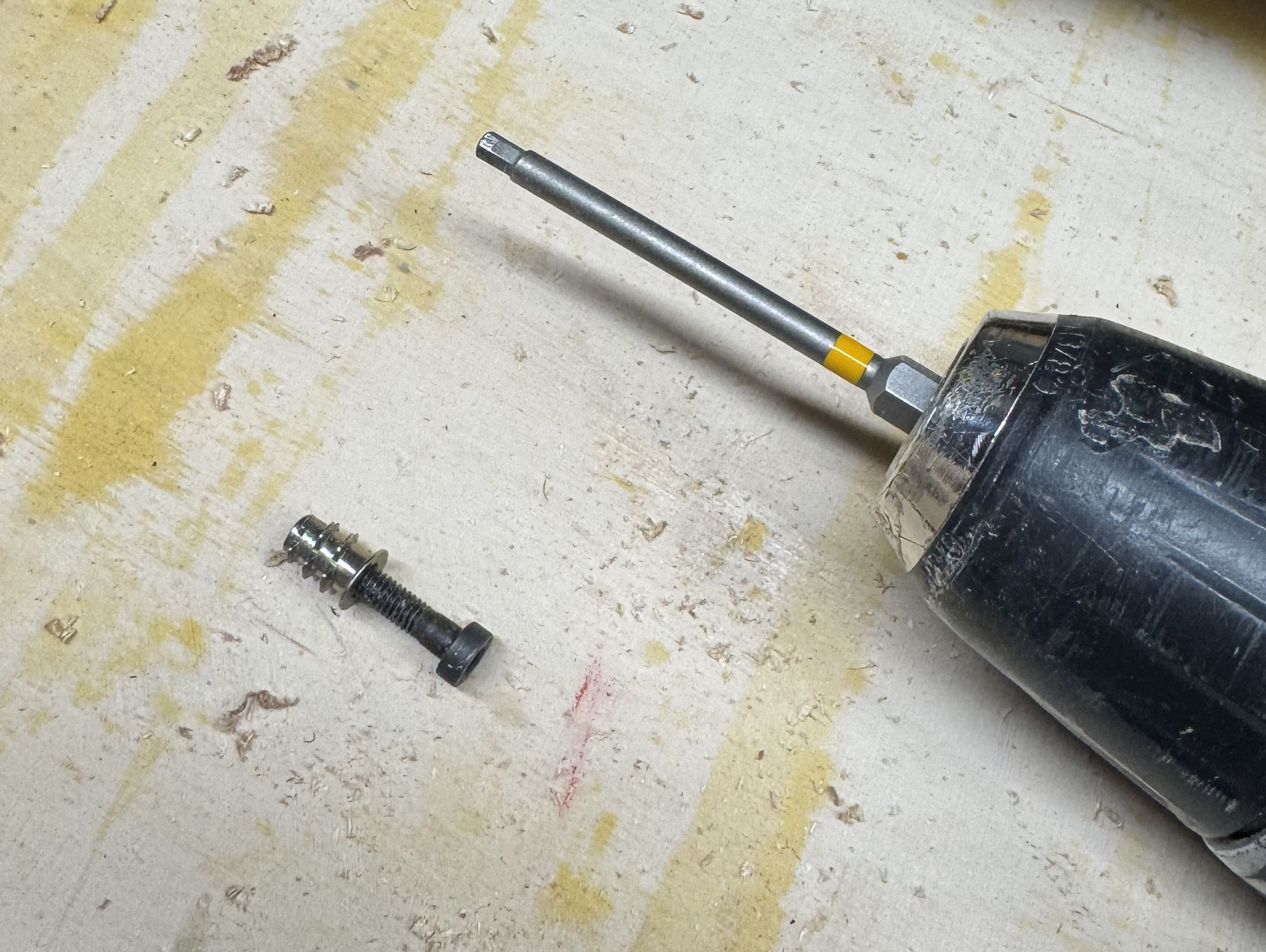

                              um das Thema von gestern abzuschließen, die von mir verwendeten Schrauben sind für kleine Chassis diese hier:
Ansichten: 146
Größe: 396,8 KB
                              und, es sieht nach der Zusammenstellung der Teile so in meiner Garagenwerkstatt aus, ...
Ansichten: 125
Größe: 267,8 KB
                              da ich gleich weg muss, habe ich die Chassis verlötetet und verschraubt, und nun fehlt nur noch die Weiche um Bedämpfung. Dazu später mehr:

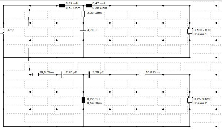

                                zur Weiche noch kurz die möglichen Varianten.
                                erste Weiche:
                                Klicke auf die Grafik für eine vergrößerte Ansicht  Name: erste Weiche Aria B100G25NDWG.JPG Ansichten: 0 Größe: 65,6 KB ID: 734043
                                alternative:
                                Klicke auf die Grafik für eine vergrößerte Ansicht  Name: alternative Weiche Aria B100G25NDWG.JPG Ansichten: 0 Größe: 66,1 KB ID: 734044
                                Dazu muss ich sagen, dass ich während meiner letzten Boxen eine Toleranz festgestellt habe, im Kennschalldruck des Hochtöners, und es wurde auch von Visaton kommentiert, dass es ein Toleranzband von 1.5 dB gibt. Ich meine mich dran zu erinnern, dass von plus 0,5 und minus 1 geschrieben wurde. Ich habe einmal die beiden extremen in einer Box verwendet und deshalb an der No.2 zwei verschiedene Weichen im Hochton eingesetzt. Im Grunde ist es nur ein stärkerer Widerstand im HT, und eine leicht größere Spule beim B100, hier in der Aria. Diese Weiche mit 10 Ohm nehme ich bei einem lauten Hochtöner. Eine Zwischenvariante wäre die große Spule im B100-Zerig mit kleinerem Widerstand 6.8 Ohm im Hochton. Und genau diese Variante werde ich verwenden wenn der Hochtöner etwas leise daherkommt.
                                Diese Entscheidung werde ich nach der Messung treffen, ...
