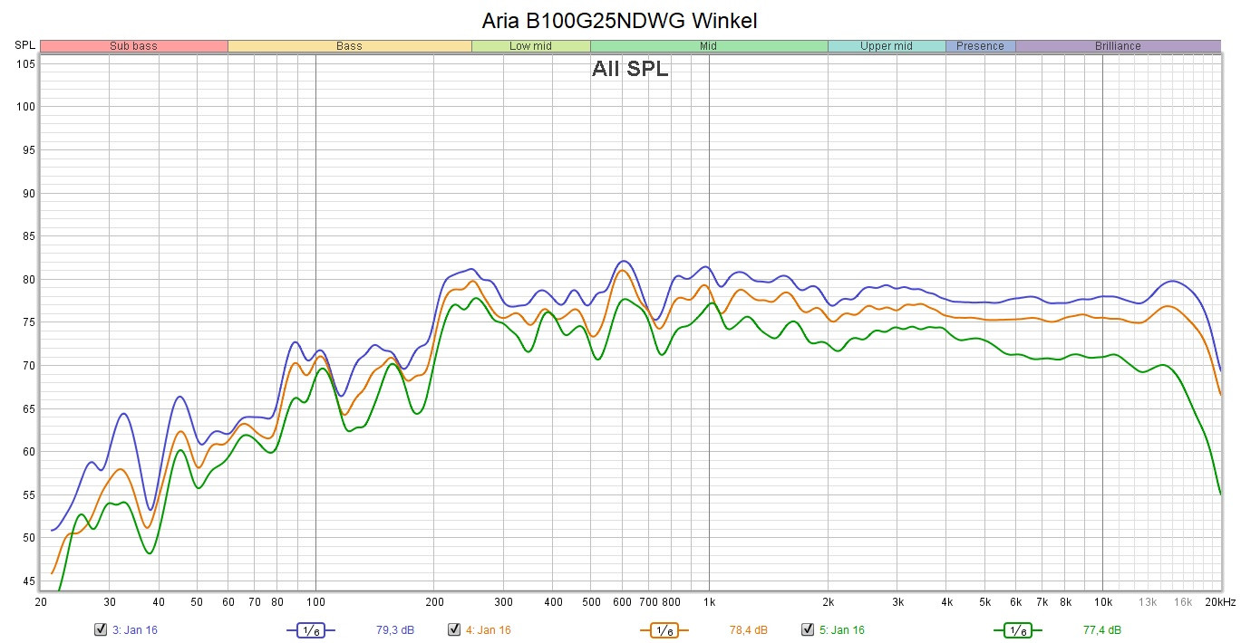

      die genauen Messungen folgen gerade mit einer Überraschung. Ich habe die 0,82 mH Spule eingesetzt, und ich habe trotzdem den 6.8 Ohm im Hochton eingesetzt und meine Messungen mit einem neu kalibrierten Dayton sehen so aus. Unter Winkel: 0 15 und 30 Grad
      Klicke auf die Grafik für eine vergrößerte Ansicht  Name: Aria B100G25NDWG Winkel.jpg Ansichten: 0 Größe: 263,1 KB ID: 734048
      und die Paargleichheit: links zu rechts am gleichen Platz
      Klicke auf die Grafik für eine vergrößerte Ansicht  Name: Aria B100G25NDWG Paargleichheit.jpg Ansichten: 0 Größe: 240,1 KB ID: 734049
      was ich sehe ist, dass im Hochton ca. ein dB fehlt, nicht viel, aber dadurch, dass ich schon den 6.8 Ohm eingesetzt habe, eine Überraschung.
      und die nächste Änderung wird dies hier sein:
      anstatt 6,8 Ohm einen 4,7 Ohm, macht einen dB plus im Hochton:
      FINALE WEICHE!!!
      Klicke auf die Grafik für eine vergrößerte Ansicht  Name: nach der Messung bei der Aria.JPG Ansichten: 0 Größe: 79,1 KB ID: 734050
      in der großen Hoffnung, dass ich noch zwei 4,7 Ohm habe.

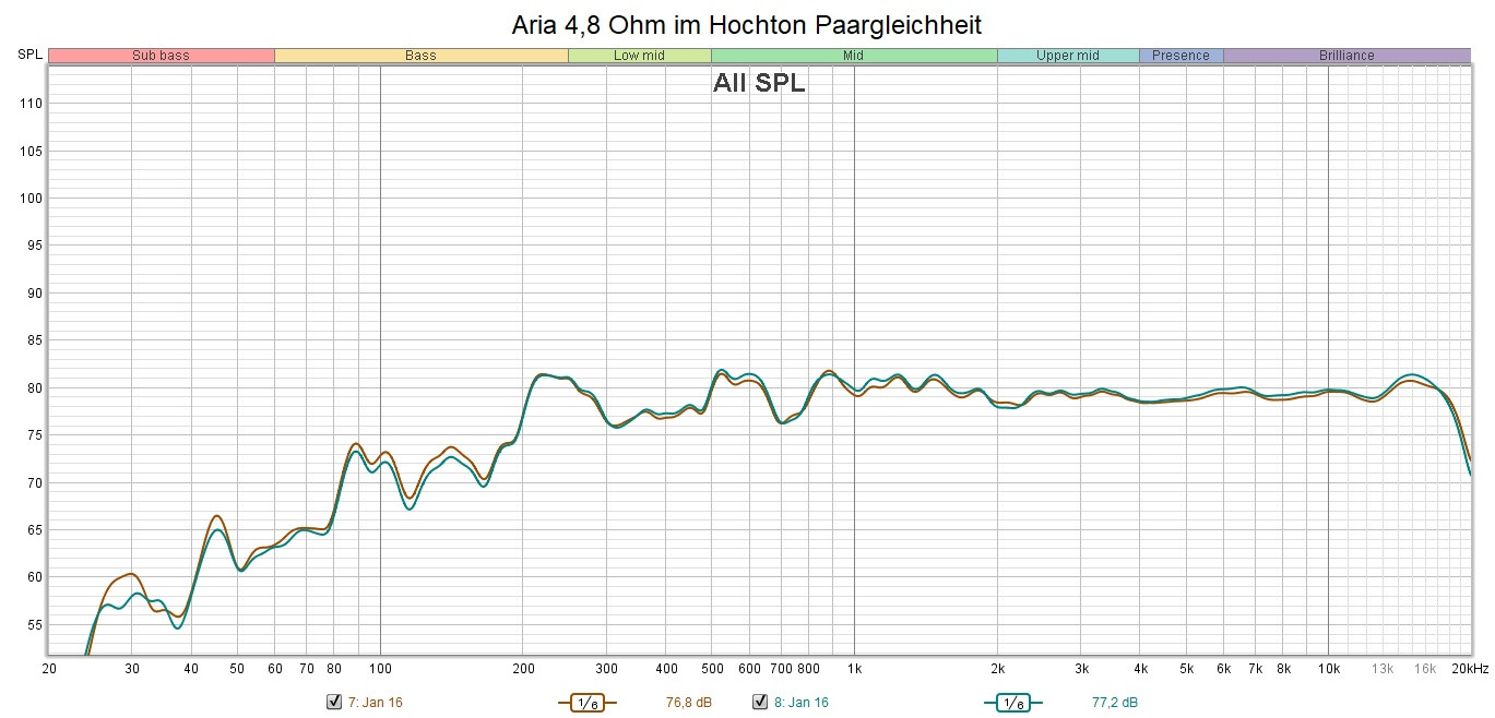

        die finale Weiche konnte ich soeben über die Winkelmessungen bestätigen, es ist die Weiche mit dem 4,7 Ohm Widerstand: nachgemessen 4,8 Ohm
Name: Aria Winkel 4_8 Ohm im Hochton.jpg
Ansichten: 233
Größe: 247,7 KB
Name: Aria 4_8 Ohm im Hochton Paargleichheit.jpg
Ansichten: 224
Größe: 230,2 KB
        Fazit Nummer 1, ... die kleine Einschnürung bei 4,5 kHz ist konzeptbedingt. Ich habe unter 15 Grad abgestimmt und da passt die Kurve. Der kleine Peak nach unten bei 2 kHz würde mich jetzt nicht weiter stören ... vermutlich in der Hörplatzmessung nicht mehr zu erkennen.
        Ich würde in einer ruhigen Minute die Messungen mit der No.1 vergleichen.
        Fazit Nummer 2, vermutlich habe ich auch dieses mal wieder zwei Hochtöner erwischt die im unteren Limit der Toleranz liegen. Ist ja nicht schlimm, wenn man nachmessen kann. Aus meiner Erfahrung heraus würde ich mir ein dB mehr in jeder Simulation gönnen. Dann sollte die Realität sehr gut zu treffen sein.
        ps. gerade über den Jahreswechsel habe ich das Dayton kalibrieren lassen, da ich Unterschiede im Hochton immer mal wieder hatte. Mit der neuen Kalibrierung kann ich etwas sicherer sein.
