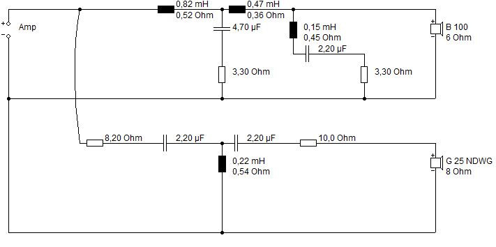

    Ja genau so passiert das. Wenn du 2 gleiche Werte parallel schaltest halbierst du den Widerstandswert und addierst die beiden Belastbarkeiten.

    Moin Timo,
    ich habe in Elektrotechnik damals gefehlt, aber was passiert denn, wenn man im Bereich des 10 Ohm Widerstands am HT zwei 20er parallel schalten würde? Halber Widerstandswert könnte ich mir denken, aber vielleicht doppelte Watt-Zahl, weil ja zwei Widerstände vorhanden sind? Oder denke ich da zu simpel in meinem Silo?
    Gruß Nico

    ich habe in der Simulation noch ein wenig "rumgespielt", und ich habe danach meine gesammelten Bauteile gesichtet. Leider sind genau die kleinen Werte in meiner Bauteilekiste sehr reduziert, sodass ich zuerst mal nachbestellen muss. Und was ich auch bemerkt habe, dass speziell die Widerstände kaum noch vorhanden sind, FAZIT, ich muss erst mal nachkaufen. Ist nicht weiter schlimm, da ich diese Woche eh zu nichts komme, ...

    ich muss noch kurz erklären warum ich so viel im vorhinein simuliere, ... der B100 hat die erste Reso bei um die 7 khz, wenn ich vorhabe bei 5 kHz zu trennen muss die Trennung entweder sehr steil oder die Reso muss angegangen werden, oder beides. Ich habe jetzt hier beides versucht. In der Messung möchte ich sehen ob dies so wirksam ist, oder ob man noch etwas an den Bauteilewerten machen muss. Kleiner Nebeneffekt, die Phase wird dadurch auch besser, zwar nicht perfekt, aber erfüllt meine Anforderung.
    Dann ist noch die Sache mit dem Runterbremsen des Hochtons, da habe ich hunderte Varianten ausprobiert, bei rund 8 Ohm Eingangs des HT, liegt der Widerstand mit kompletter Leistung am Verstärker, ... etwas ähnliches habe ich bei der Aria TL, ... und genau dieser Widerstand ist mir bei der Aria TL mehrmals abgeraucht, oder zumindest verfärbt. Ganz Wichtig, nicht die Keramikdinger nehmen, denn diese platzen, wenn sie zu viel Leistung abbekommen, die MOX haben zwar weniger Leistung, werden aber "nur" Warm/Heiß. Deutlich besser, für die Widerstände ist die Regelung nach der Trennung, aber mir hats eben so besser gefallen.
    Ich würde die Weiche nachbestellen und fliegend verdrahten. Dann werde ich mal das Mic dranhalten.
