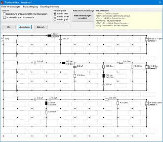

        Ich habe die Weiche einmal mit realen technischen Werten umgemodelt, der Grundwert bleibt aber gleich, bis auf Versuchsweise die rot markierten Werte, die man gegen die ursprünglichen tauschen kann, wodurch man den Mittelton anhebt und verbessert.

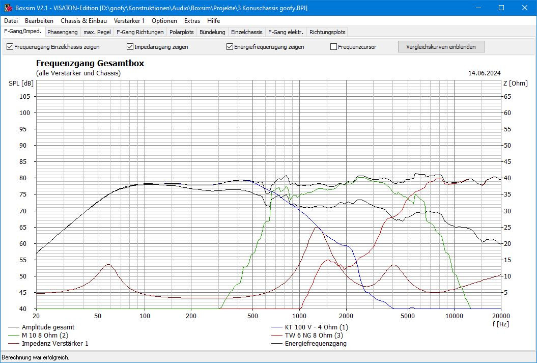

          Fs unterhalb 1,6 kHz, gemesssener gemeinsamer Optimalbereich von TW 6 NG und M 10 von 2,9 bis 3,3 kHz, LC-Produkt noch eine Nummer kleiner als bei Gather, das sollte m. E. passen. Käme halt auf einen Versuch an.

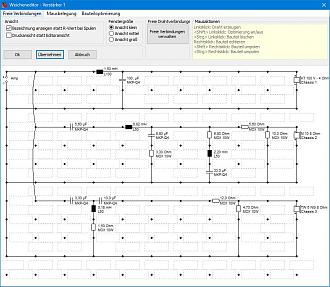

            Gehäuse / Volumen habe ich 1:1 übernommen, aber andere Trennungen gewählt - jetzt hätte der M10 einen echten MT-Bereich. Werte der Weiche habe ich größtenteils von Mundorf / IT genommen - der größeren Auswahl wegen. Die Werte an sich stammen aus der Normreihe. Der besseren Lesbarkeit wegen habe ich nen zusätzlichen Screenshot mit den entsprechenden Bezeichnungen angehängt...
            Klicke auf die Grafik für eine vergrößerte Ansicht  Name: 3 Konuschassis goofy FG.JPG Ansichten: 0 Größe: 245,7 KB ID: 720584 Klicke auf die Grafik für eine vergrößerte Ansicht  Name: 3 Konuschassis goofy Weiche Werte.JPG Ansichten: 0 Größe: 171,7 KB ID: 720580 Klicke auf die Grafik für eine vergrößerte Ansicht  Name: 3 Konuschassis goofy Weiche Bezeichnung.JPG Ansichten: 0 Größe: 175,7 KB ID: 720581

              kann man alles machen. Die Resonanzen des M 10 sind hier aber kaum noch bedämpft, und auch die Frequenzganglinearität ist schlechter. Letzteres trifft übrigens auch auf meine jüngste Überarbeitung zu, die dafür bezüglich der Einzelkurven erste Sahne ist und sogar noch einen der Widerstände "unter" den Bandpass-Parallelgliedern einspart. Unterm Strich gefällt mir das Ergebnis im Post Nr. 17 am besten.

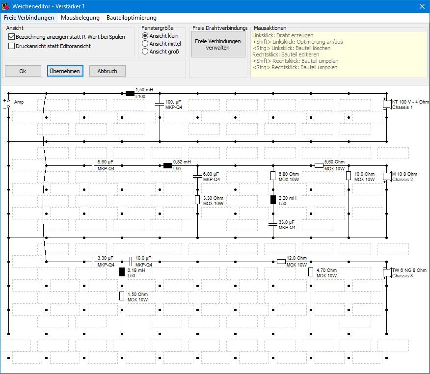

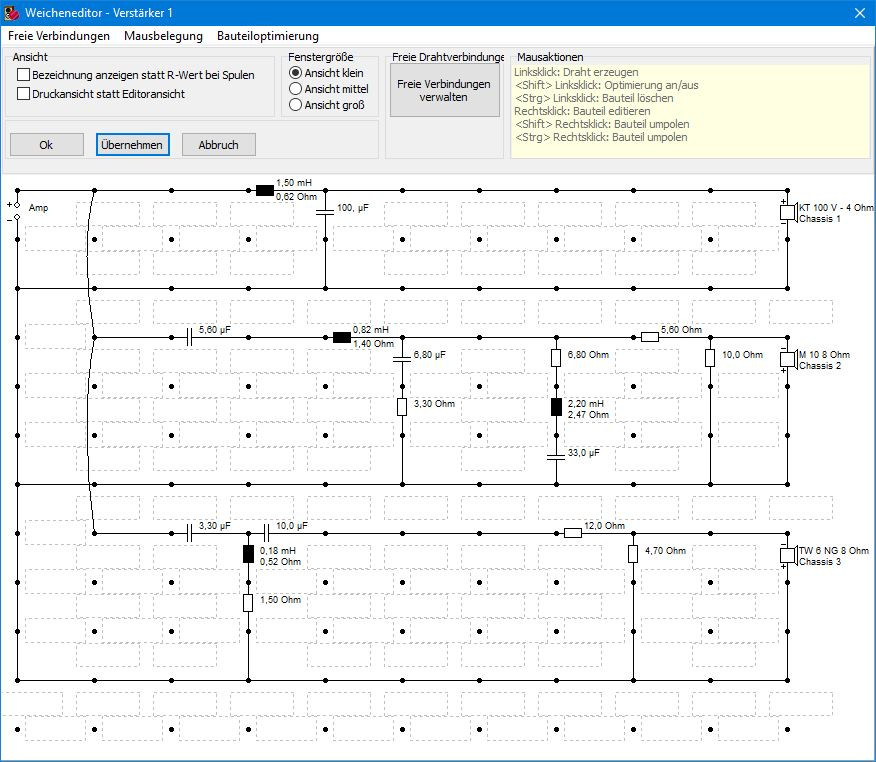

                    Ich habe das Ganze noch einmal überarbeitet und den Tieftöner jetzt auch mit einem Filter dritter Ordnung angekoppelt. Dessen k3-Spitze bei 2,35-2,4 kHz ist nun besser bedämpft und die Trennfrequenz um einen Ganzton gesunken. Die Mitten sind nun nicht mehr minimal betont, sondern minimal gedämpft. Besser kriege ich es nicht hin.
                    Man hätte die Trennfrequenz auch knapp über der bei 1,6 kHz gelegenen k3-Spitze des Mitteltöners ansetzen können, um die deutlich stärker ausgeprägte des Tieftöners noch besser zu bedämpfen, aber das Bandpassfilter ist schon eine harte Nuss, da tastet man sich Hertz für Hertz vorwärts. Ich habe auch mal ausprobiert, ob ich den mit 48 µF sehr großen zweiten Serienkondensator im Mitteltonzweig (aus MKT und MKP gestückelt) weglassen kann, aber dann wird der Frequenzgang wieder viel krummer.
                    Versuchsweise habe ich im Tieftonzweig die Filterordnung noch mal um eine weitere Stufe gesteigert und dabei die Induktivitäten immer weiter erhöht; gegenüber "3 Konuschassis 25" steigt L1 von 1,2 über 1,5 und 1,8 auf 2 mH, um den Buckel bei 1 kHz unter Kontrolle zu halten. Die Klirrspitze des Tieftöners wird dadurch immer stärker bedämpft und der Frequenzgang nicht viel schlechter. Das ist insofern günstig, als die Bauteile ja gewisse Toleranzen haben und man die so knapp über der Trennfrequenz angesiedelte Klirrspitze ja auch sicher unterdrücken will.

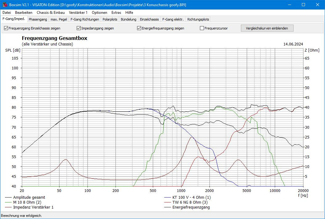

                            ... und nicht mal gut. Seht euch mal die Richtdiagramme an.
