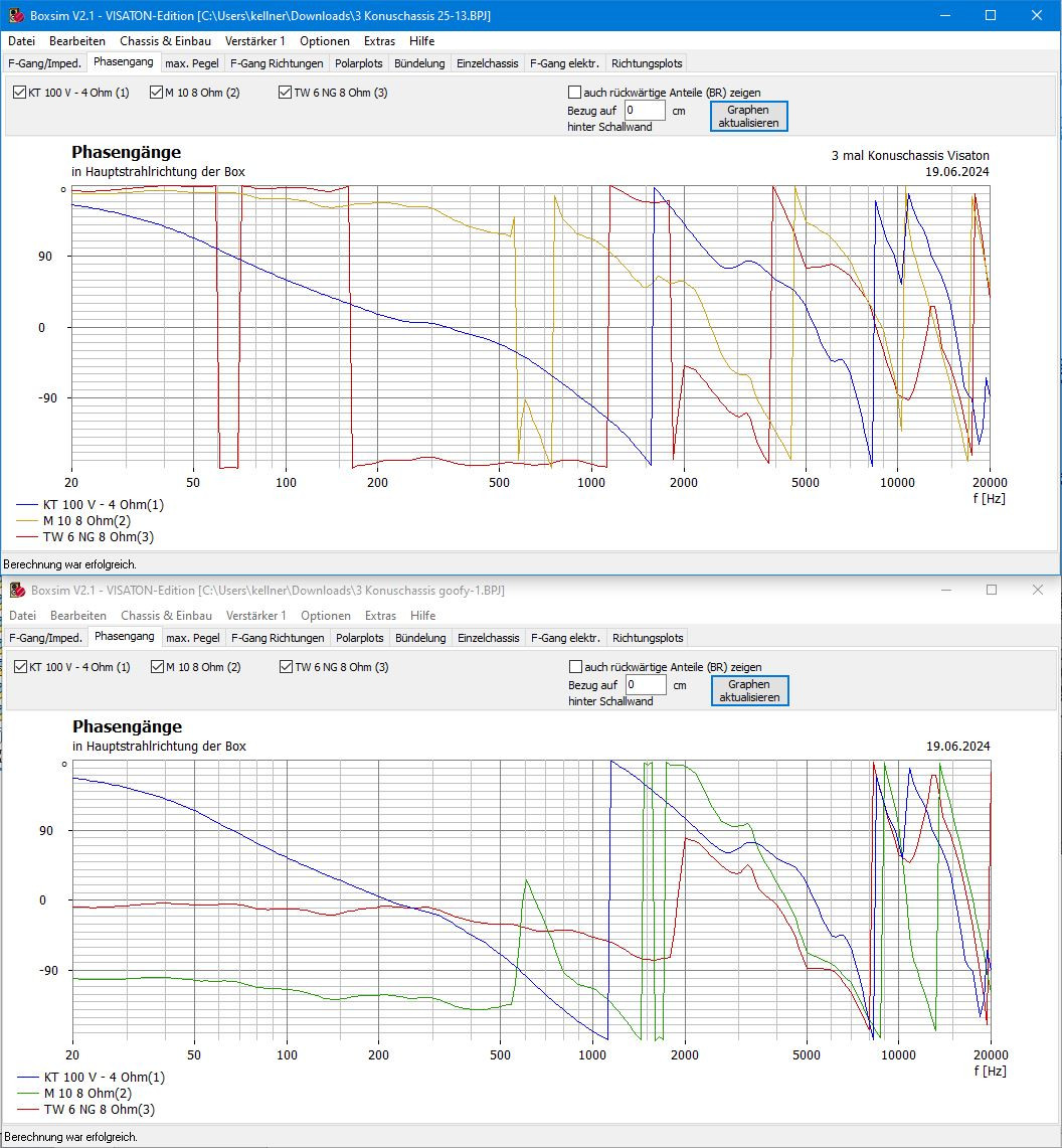

      Zitat von poor but loud Beitrag anzeigen
      ...und auch die Frequenzganglinearität ist schlechter ... jüngste Überarbeitung zu, die dafür bezüglich der Einzelkurven erste Sahne ist ... Unterm Strich gefällt mir das Ergebnis im Post Nr. 17 am besten.
      Also eins lese ich bei Dir immer wieder heraus - Resonanzen bedämpfen und FG (partiell) schön glatt - aber hast Du Dir in Deinem bevorzugten Projekt (auch den später bearbeiteten) einmal die Phasenlagen der Chassis zueinander an den Trennfrequenzen (Oktave drunter bis Oktave drüber) angeschaut, geschweige beim Weichenlayout berücksichtigt? Der FG kann noch so glatt sein, wenn die Phasen dermassen verdreht zueinander stehen, werden die Chassis gegeneinander und nicht miteinander spielen. Ich hab bei Deinem Projekt in Boxsim mal die gleiche Skalierung eingestellt, wie bei meinem, beide übereinander gesetzt
          Ich habe zugesehen, dass ich den glattesten Frequenzgang leicht außeraxial bekomme und dass außeraxial in keiner Richtung Überhöhungen auftreten; ferner sollte der Energiefrequenzgang einigermaßen stimmen. Wenn die Einzelkurven oder eine der 15-Grad-Kurven über der axialen Summenkurve liegen, deutet das auf Phasenprobleme hin, so weit, so verständlich. Eventuelle klangliche Probleme kann ich leider nicht einschätzen. Qualitativ nicht und quantitativ schon gar nicht, denn da gehen die Meinungen so weit auseinander wie im Sketchup-Scherz "Wie issn deine Frau im Bett" .

            ...Du kannst mit glattem FG eine gute und auch eine miserable Phase hinbekommen - das Thema sollte man schon mit berücksichtigen, zeigt sich sehr deutlich in Boxsim
