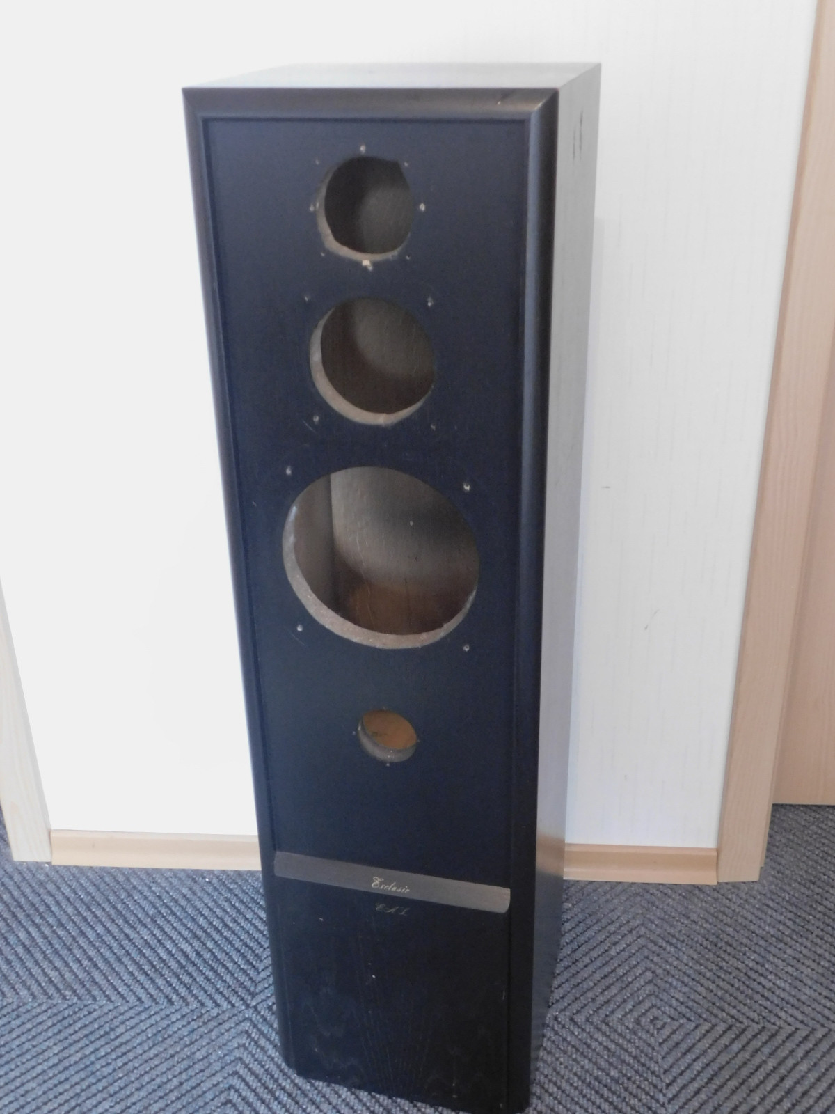

    Ich habe mir dazu günstig ein paar 3-Wege Selbstbau-Standlautsprecher besorgt.
    Klicke auf die Grafik für eine vergrößerte Ansicht  Name: DSCN0448.JPG Ansichten: 0 Größe: 264,1 KB ID: 720251
    Laut dem Verkäufer sind die vom Tischler gemacht worden. Die sind stabil gebaut, mit 26 mm Wandstärke und Echtholzfurnier und von außen schwarz lackiert. Darauf findet sich ein Schriftzug in altdeutsche Schrift "Exclusiv E A L". Könnte auch ein Bausatz gewesen sein. Bestückt waren sie mit RFT Chassis, TT 200 mm, MT 130 mm, HT 25 mm Kalotte. Bei beiden Lautsprecher waren die Hochtöner defekt, das hatte mir der Verkäufer auch gesagt, aber mir ging es letztendlich nur um die Gehäuse. Die Schallwände sind nach hinten versetzt, was akustisch nicht so doll ist, aber für mich gut, weil ich so einfach wechselbare Schallwände einsetzen kann.
    Die Gehäuse haben die Außenmaße H 107 cm, B 30 cm, T 27 cm. Das Innenvolumen beträgt 37 Liter. Nun werdet ihr sagen, dass Volumen ist aber wenig für die Größe. Ja, das stimmt, aber auf ca. 1/3 Höhe befindet sich ein Trennbrett, dass untere Teil ist leer.
    So, ich habe dann mal spaßeshalber, anstelle für die kaputten HT, die G25FFL einsetzt, die haben die gleichen Maße. Ein Hochtöner ging immer noch nicht und die andere Box klang ziemlich fürchterlich und auch Bass war kaum vorhanden. Die Weichen waren Fertigweichen, es war einfach nichts abgestimmt. Die Chassis waren auch hässlich, also kamen sie raus.
    Ich hatte die Hochtöner mal aufgeschraubt, die Schwingspulen waren schwarz verkohlt, die hatten wohl zu viel Power abbekommen.
    Bei der Box, wo die G25 auch nicht ging, habe ich mir mal die Weiche angeschaut. Erst ist mir nichts aufgefallen, ich habe mich nur über Konfetti im Gehäuse gewundert. Dann habe ich gesehen, da wo eigentlich der Kondensator sitzen sollte, fanden sich nur 2 Drähte. Den Kondensator hat es total zerfetzt, so was habe ich auch noch nie gesehen. Wie ist so was möglich?

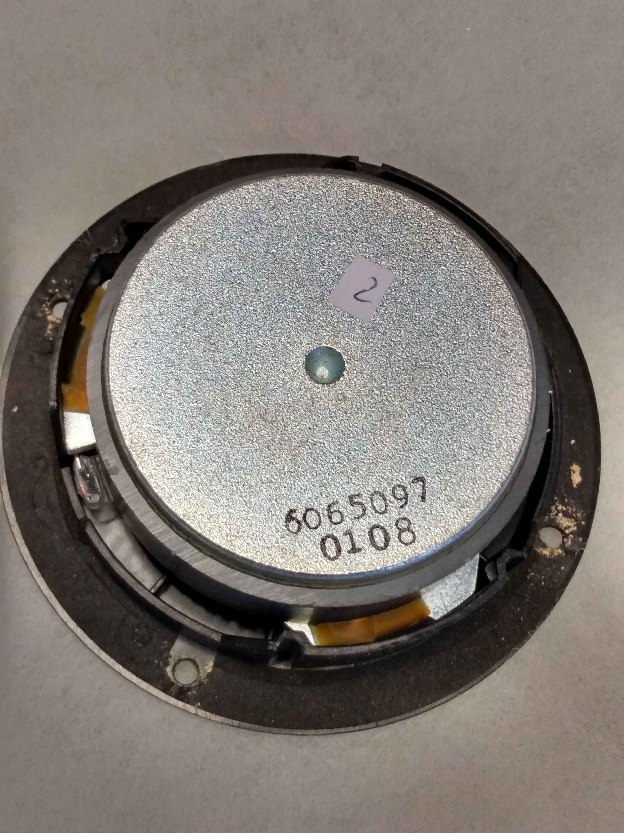

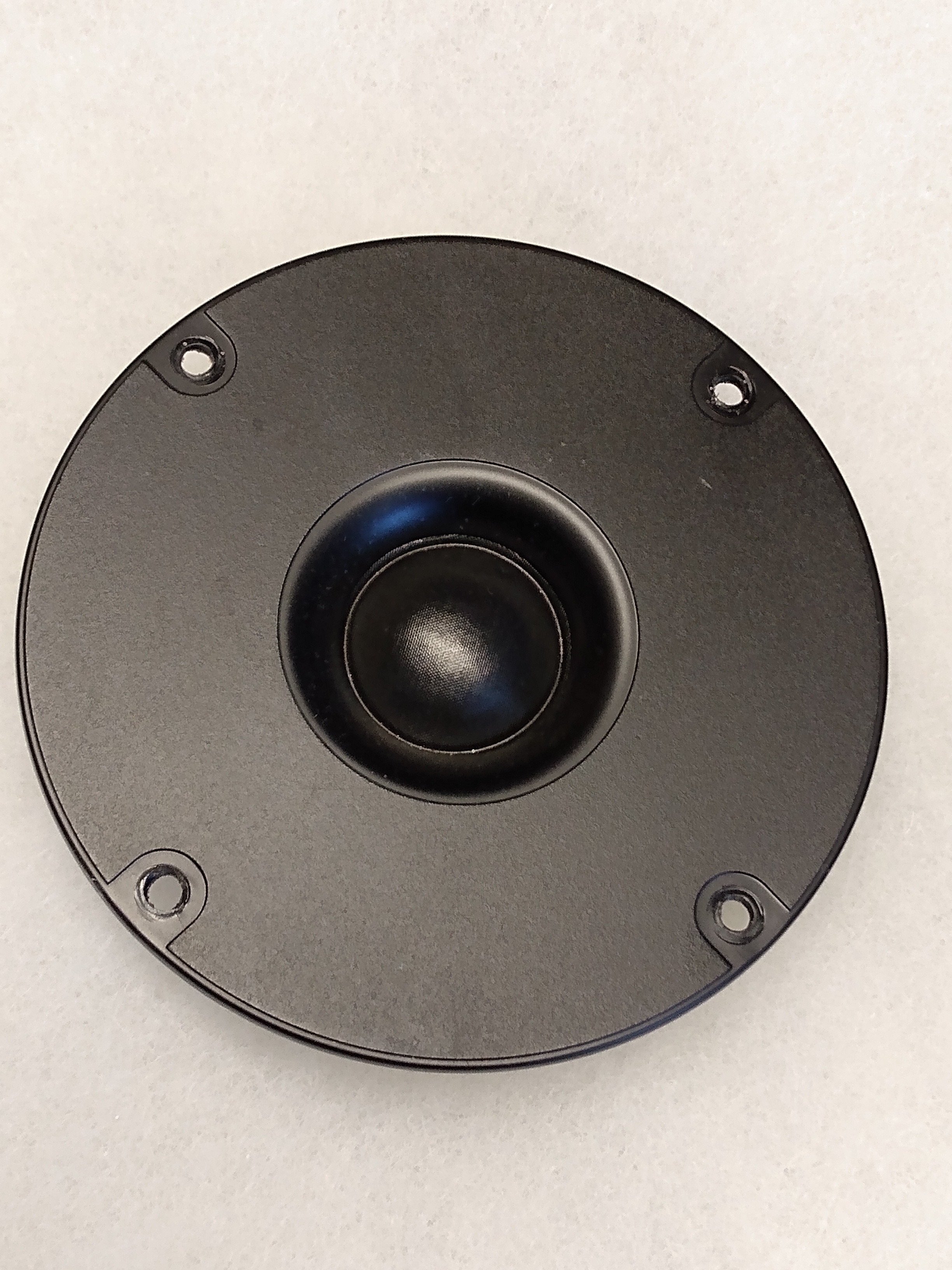

    Aus alten Yamaha Lautsprecher habe ich diese Hochtöner ausgebaut.
Ansichten: 754
Größe: 1,45 MB
ID: 720268Klicke auf die Grafik für eine vergrößerte Ansicht
Ansichten: 657
Größe: 1,76 MB
    Hmm, irgendwie kommen die mir bekannt vor, erinnern mich an die SC10N. Die werde ich nehmen, simuliert habe ich mit den SC10N. Ich simuliere ja viel, aber ich muss echt sagen, die MR 130 hat sich mega angestellt, ich hatte lange gebraucht, um ein vernünftiges Ergebnis zu kriegen. Nun, die Resonanzfrequenz ist mit 500 Hz angegeben, ich denke, die sollten auch nicht unter 1000 Hz eingesetzt werden. Es war schon ein bisschen schwierig, die MR 130 zusammen mit den W200S vernünftig anzukoppeln.

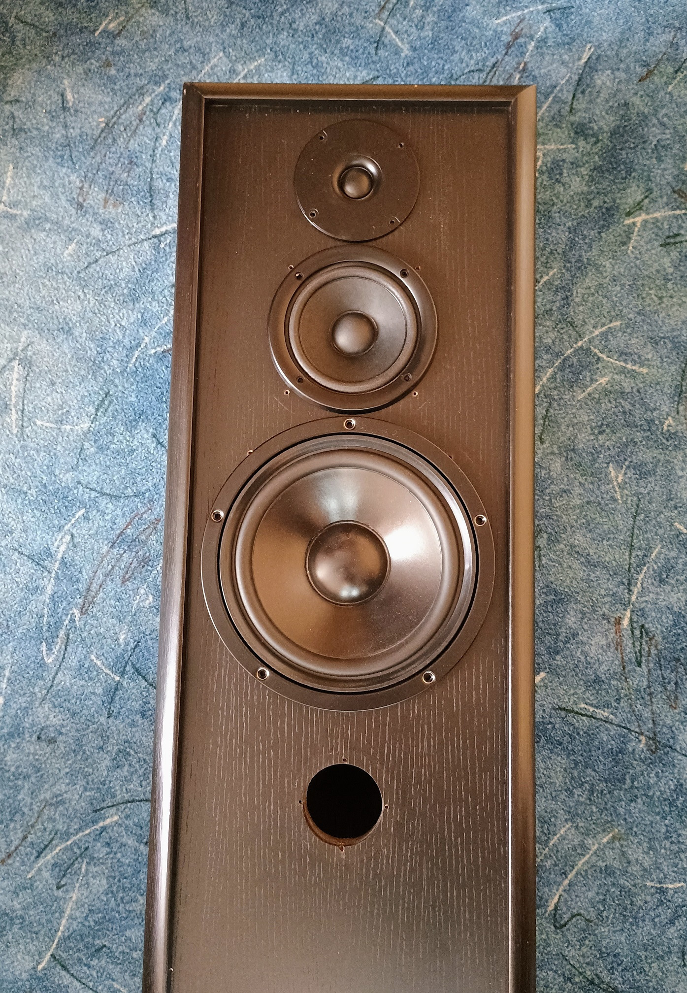

      Als erstes möchte ich noch 2 kleine Korrekturen vornehmen. Ich habe die Innenmaße noch mal millimetergenau nachgemessen, es sind statt meine angegebenen 37 Liter, genau 38,6 Liter. Und bei der Boxsimdatei hatte ich MR10 angegeben, es sollte MR 130 heißen. Simuliert habe ich aber mit MR 130.
      Die Chassis passen genau in die Ausschnitte.

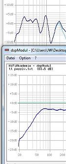

      Ich bin dabei, die Bassabstimmung zu machen. In dem Gehäuse war ein 50er Rohr verbaut, was für ein 8" Chassis wohl etwas knapp sein dürfte. Ich habe noch die BR15.34 hier liegen. Laut Boxsim ergibt das dann in 38,6 Liter eine Abstimmfrequenz von aufgerundet 33 Hz.
      Ich frage mich immer wieder, was simuliert Boxsim unter 100 Hz? Eigentlich sollte der Frequenzgang lienar bis 50 Hz gehen, aber ich sehe bei fast jeder Simulation, dass der Pegel schon ab 100 Hz abfällt.
      Vielleicht kann mir das mal jemand erklären?
      Werner

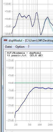

        • 28401
        Boxsim gehorcht den physikalischen Gesetzen.
        In der Praxis hebt der Raum aber den Bassbereich an, so dass es etwa stimmt.
Name: Bass im Raum.gif
Ansichten: 571
Größe: 24,9 KB
Name: Bass Theorie Praxis klein.jpg
Ansichten: 568
Größe: 39,0 KB
        Oben Praxis gemessen, unten Boxsim

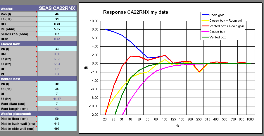

                Die Bassabstimmung mache ich meistens mit Basscade oder WinISD. Ich hoffe, ich darf hier die Simulationsergebnisse zeigen?
Ansichten: 543
Größe: 46,9 KB
                Basscade zeigt mir mit den gleichen Angaben einen linearen Verlauf bis 50 Hz. Die etwas höhere Abstimmfrequenz von 36,7 Hz kommt daher, weil Basscade die Einbausituation nicht mit berücksichtigt.
                Boxsim zeigt aber bei 50 Hz einen Abfall von 5 dB. Und das ist das, was ich nicht verstehe? So sieht die Abstimmung immer tiefer aus, als sie eigentlich ist.
                Na ja, ich bin schon gespannt, was ich messe
                Werner

                  Hmm, ja, aber unter 100 Hz anscheinend nicht. Ich will ja wissen, was die Box macht, den Raumeinfluss hat damit ja gar nichts mit zutun. Zumindest vorerst nicht, die Raumprobleme kommen erst später

                        Also Boxsim stimmt auch unter 100 Hz.
                        Berücksichtigt Basscad auch die Gehäusegröße, Schallwand usw?
                        • Pollton
                          • 06.02.2015
                          • 297
                          Ich wollte nicht sagen, dass Bosxim falsch simuliert, bitte nicht falsch verstehen.
                          Ich möchte nur wissen, warum es zu unterschiedlichen Ergebnissen kommt.
                          In Basscade kann man nur das Volumen angeben, aber nicht die Gehäusemaßen.
                          Du willst wahrscheinlich auf den Baffle Step hinaus?
                          Ja, das wird bei Basscade nicht mit berücksichtigt, soviel ich weiß.
                          Das könnte den Unterschied ausmachen, aber wirkt sich der so groß aus?
                            • 28401
                            Der Bafflestep wirkt eher umgekehrt, bei gleichem Volumen steigt der Pegel mit größerer Schallwand zu 500Hz hin an.
                            Der Effekt ist aber normal, dass der Pegel zu unteren Frequenzen abfällt, warum das so ist, muss ein Theoretiker erklären. Vermulich sinkt der Wirkungsgrad, weil die Luft bei tiefen Frequenzen um das Chassis "ausweichen" kann.
                            Da hilft nur mehr Hub oder man muss "nach oben" den Pegel senken, was aber den Gesamtpegel senkt.
