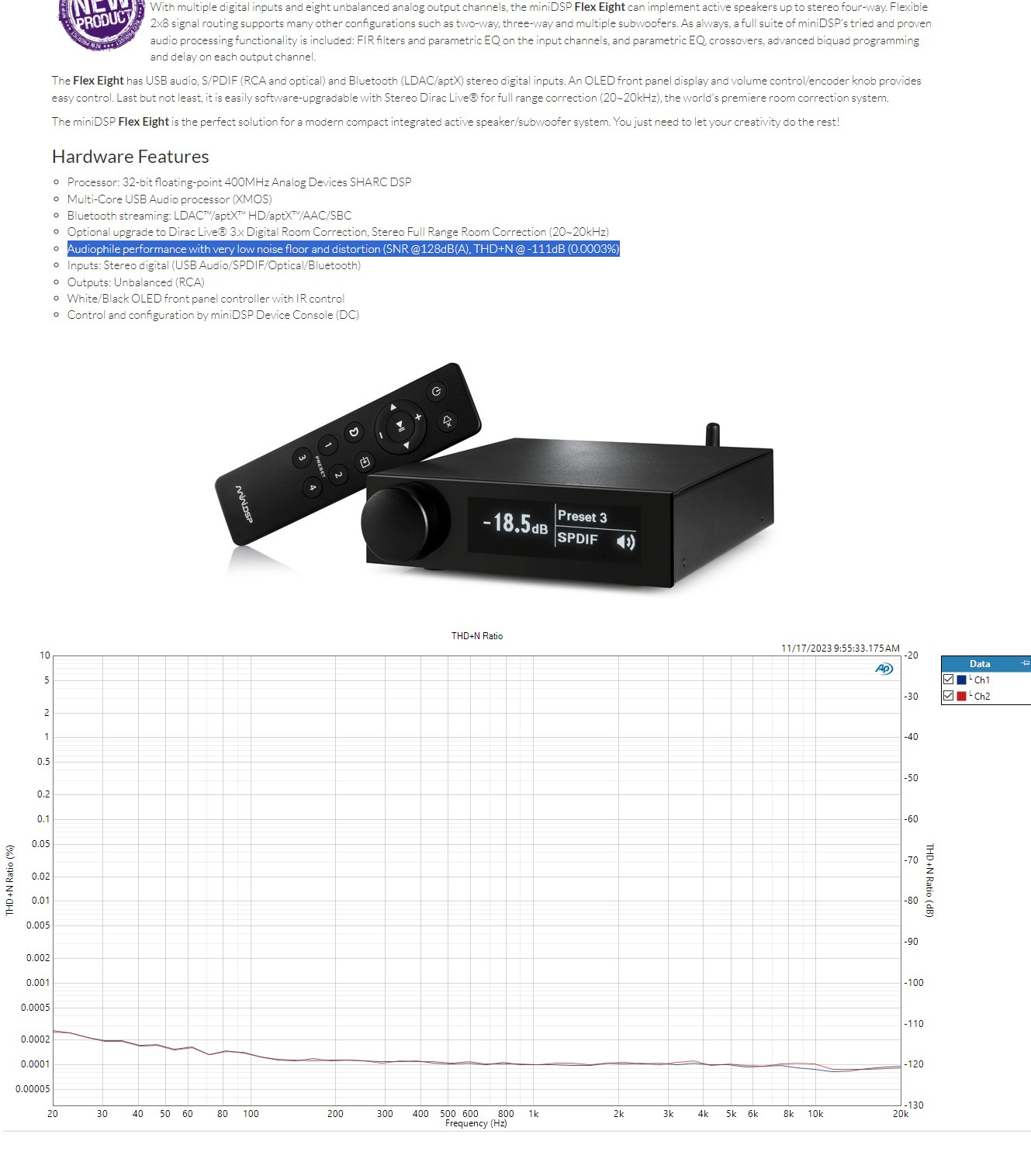

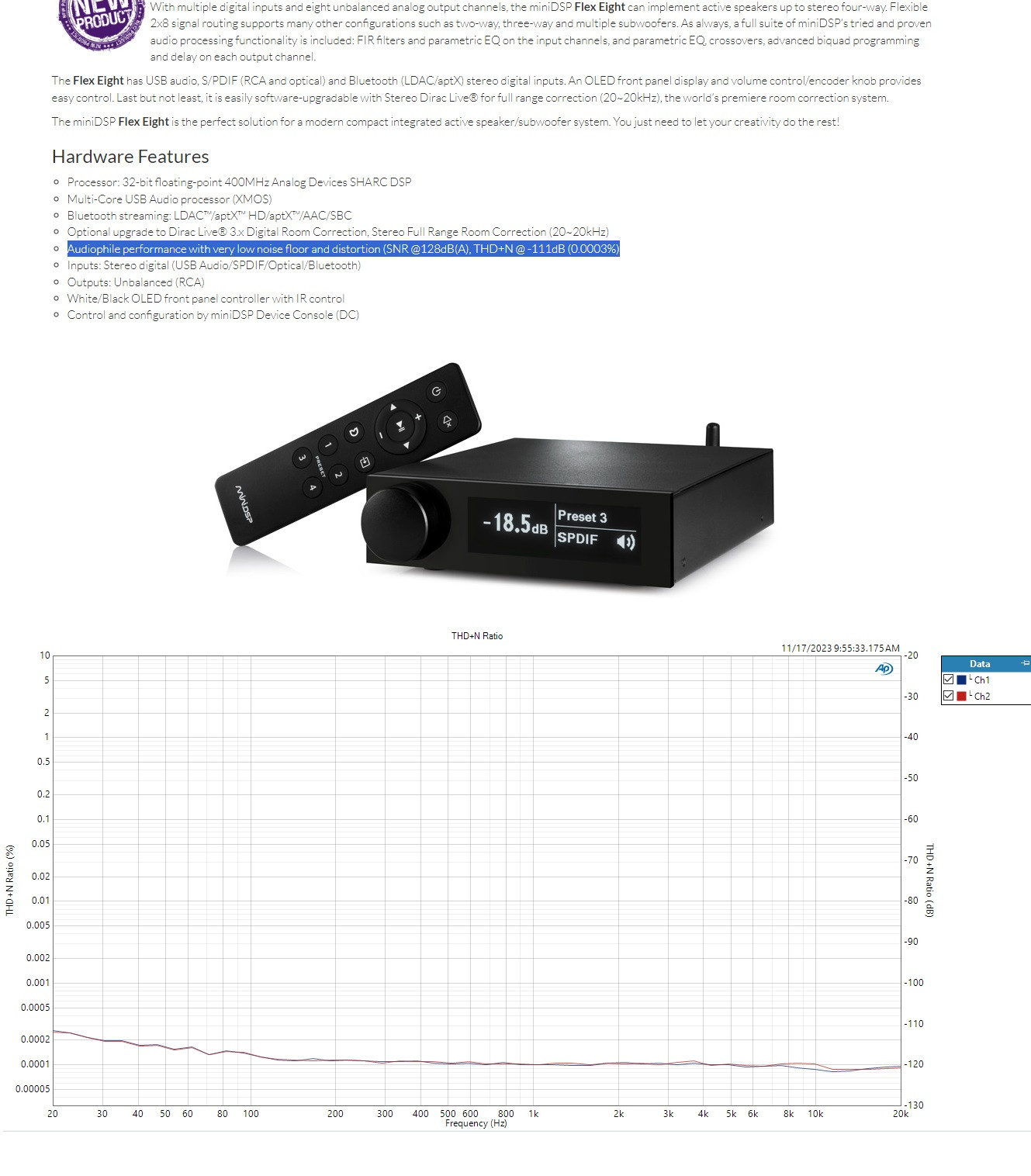

        Hier noch was von der miniDSP Seite.
Ansichten: 541
Größe: 339,1 KB

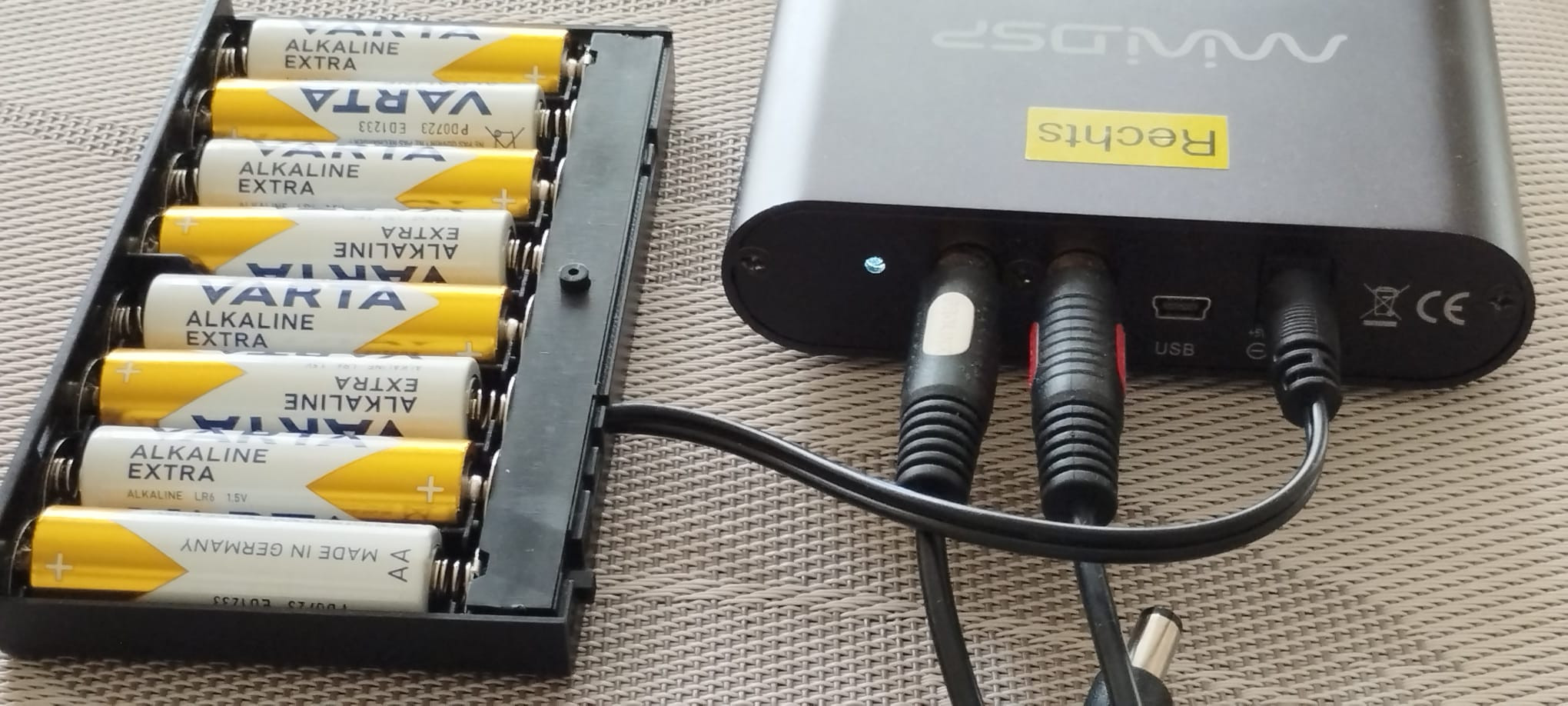

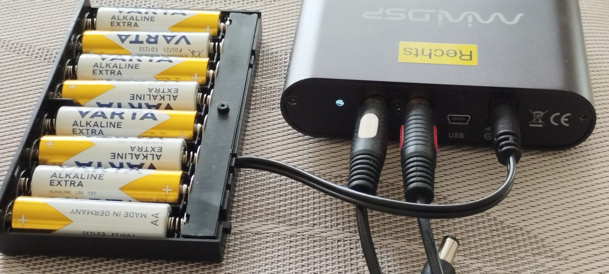

          Als Ergänzung Klicke auf die Grafik für eine vergrößerte Ansicht
Ansichten: 500
Größe: 357,9 KB

            danke für die Ergänzung, und bei dem anderen Thema Klirr gehst du ein zweites mal nicht auf meine Vorgehensweise ein, ich danke dir, ...
            Gerät 1 und Gerät 2 haben die gleichen Ausgangsparameter und Gerät 2 macht schlechtere Messwerte, WARUM? Es geht um einen Vergleich, nicht um Katalogwerte eines Geräteherstellers, sondern um eine real existierende Wiedergabekette.
Ansichten: 480
Größe: 851,9 KB

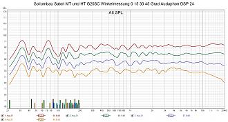

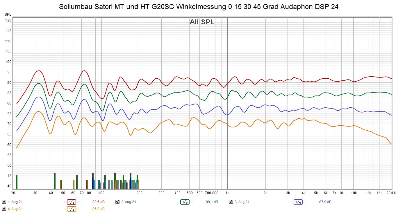

                  nach dem ganzen WIIM AMP Thread sollte es demnächst hier wieder weitergehen, denn für die nächsten Boxenumbauten wollte ich einen sehr guten DSP nehmen, ... zur Auswahl steht:
                  Audaphon DSP 24 der auch am Soliumbau aus TIW200 in CB und Satori MT und G20SC als Hochton aktuell läuft.
Ansichten: 424
Größe: 1,19 MB
Ansichten: 389
Größe: 1,20 MB
Name: Soliumbau Satori MT und HT G20SC Winkelmessung 0 15 30 45 Grad Audaphon DSP 24.jpg
Ansichten: 428
Größe: 303,2 KB
                  Der Audaphon war zunächst ein nicht geliebter DSP von mir, den ich für die Soli rausgeholt habe, ... man muss genau die Funktionsweise verstehen, dass er alles über Absenkung korrigiert und NICHT anhebt. So kann im direkten Vergleich zu beispielsweise der Behringer der Eindruck entstehen, dass der Audaphon die Ausgangsleistung nicht bringt. Mit ein paar Tricks bei den Einstellungen ist dies aber korrigierbar.

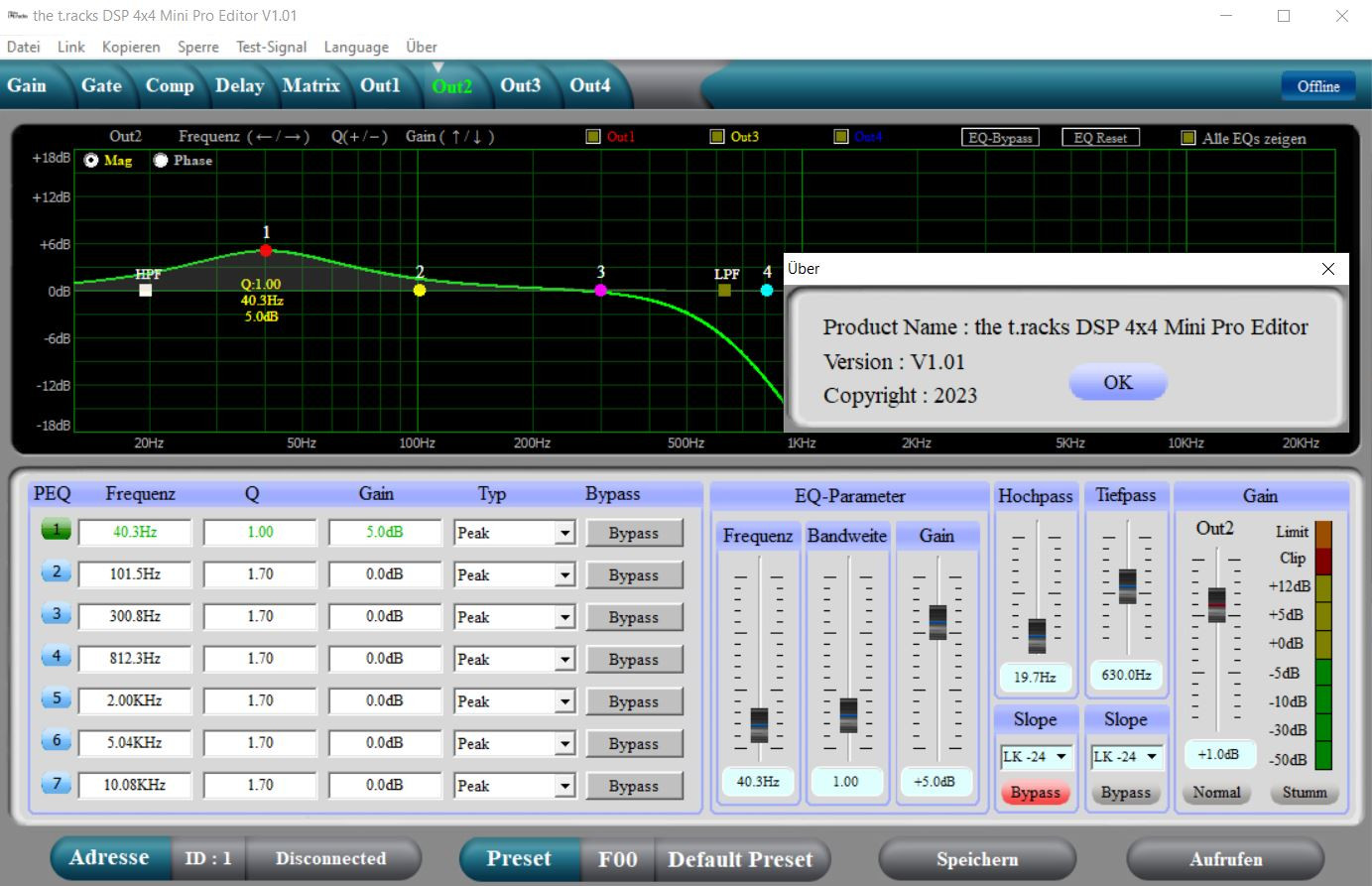

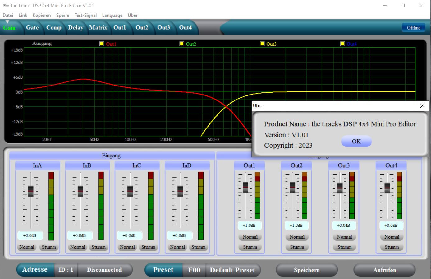

                      und nach erfolgreicher und schneller Abstimmung am Audaphon DSP 24, weil ich es kenne und sehr gut bedienen kann, habe ich mich an das MiniDSP Flex gemacht, ... die Abstimmung mit der Software hat mich zunächst so aufgeregt dass ich zum Thomann weitergesprungen bin, (also erstmal kein miniDSP). Die Software des Thomannteils ist deutlich besser verständlich. Das Thomann ist das "the t.racks dsp 4x4 mini pro" und die Software dazu sieht so aus:
Name: track Abstimmung BS VisMo.JPG
Ansichten: 369
Größe: 291,4 KB
Name: track Abstimmung BS VisMo 2.JPG
Ansichten: 350
Größe: 279,9 KB
                      Die Einstellung zum BS VisMo hat keine drei Minuten gedauert und man kommt super schnell rein, ... also "Daumen Hoch" zum Bedienen!

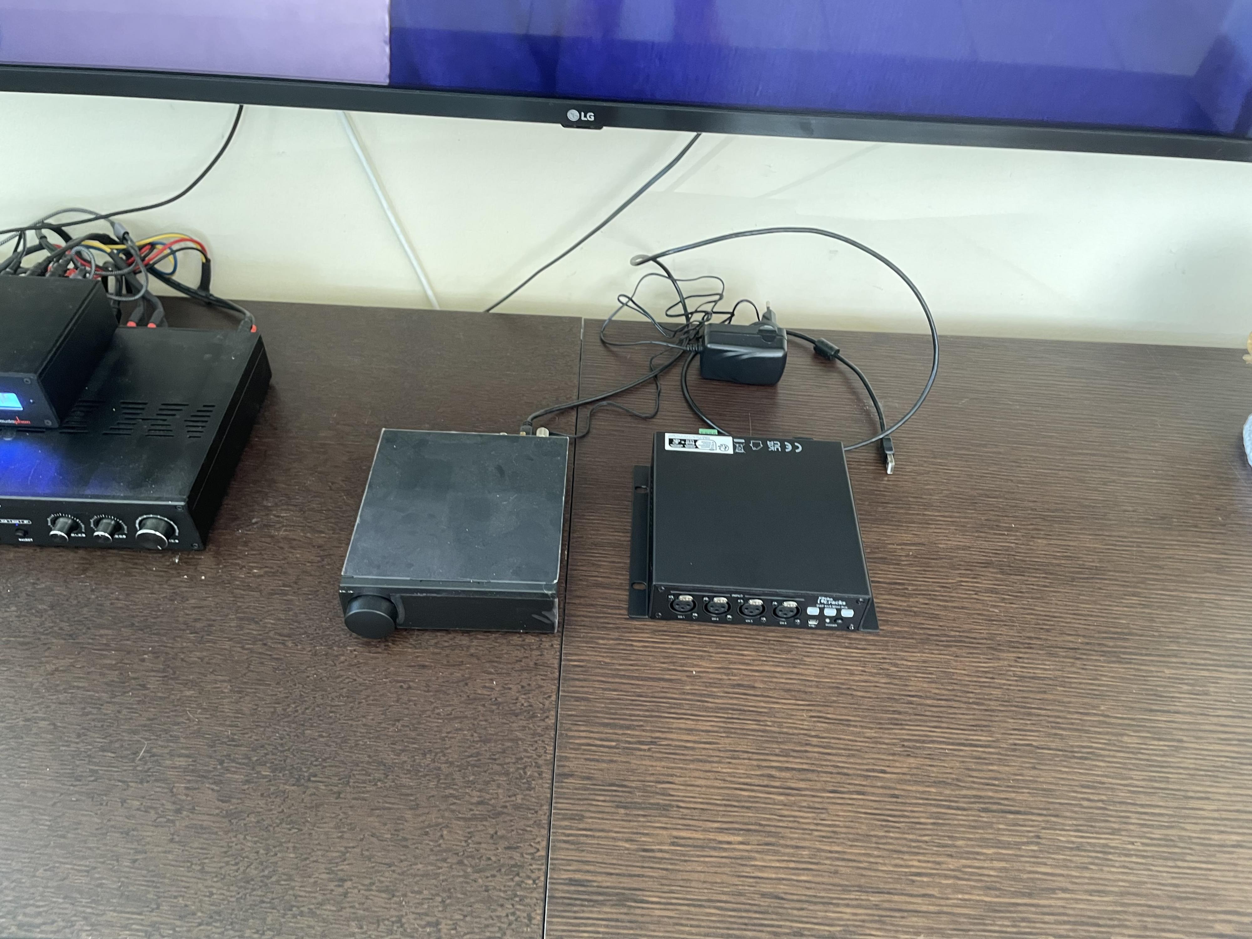

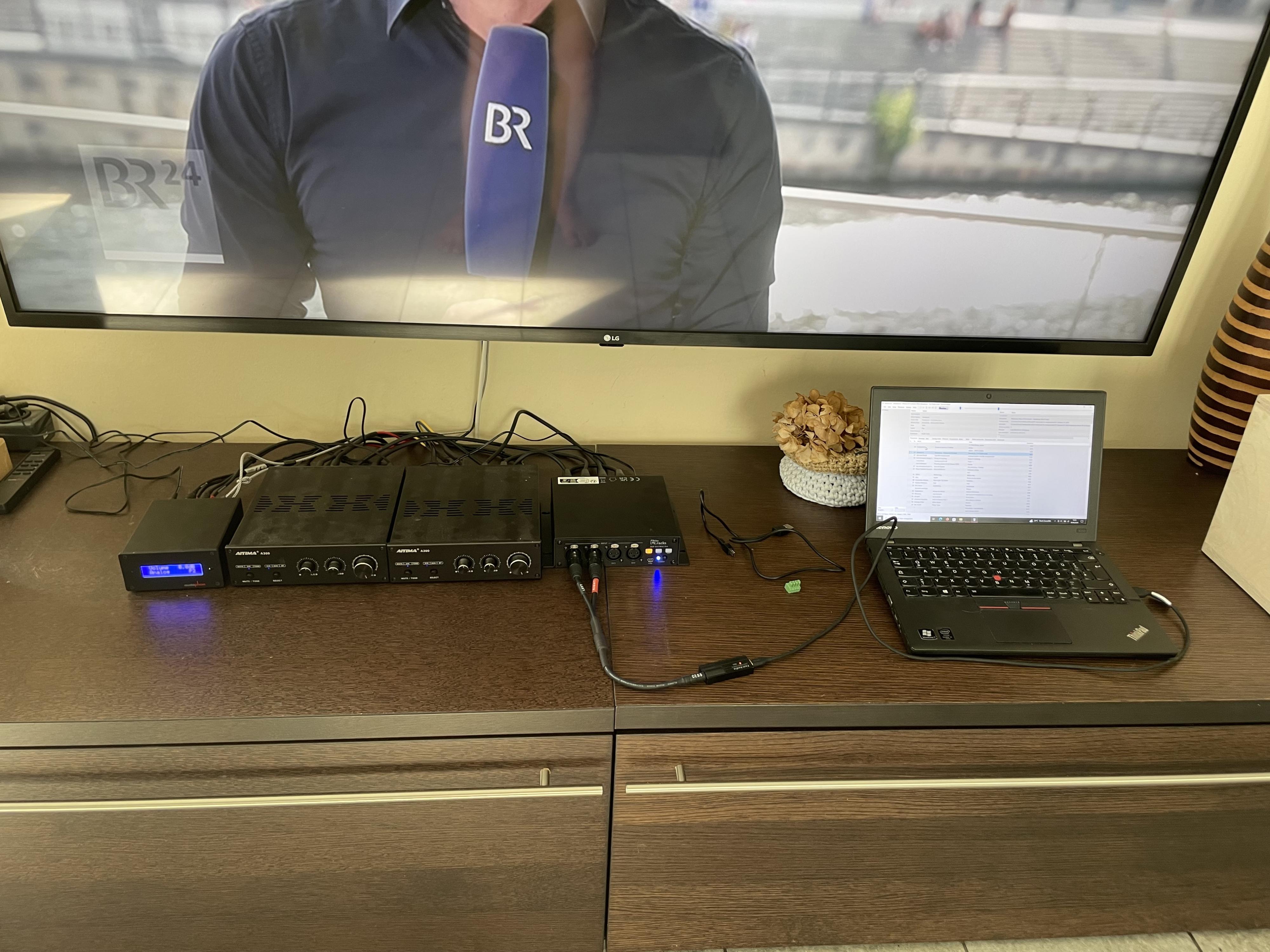

                        für 160 Euro zu bekommen und die Software ist sehr einfach bedienbar, die XLR bieten eine vollsymetrische Ansteuerung, ... und bei mir sieht es so aus:

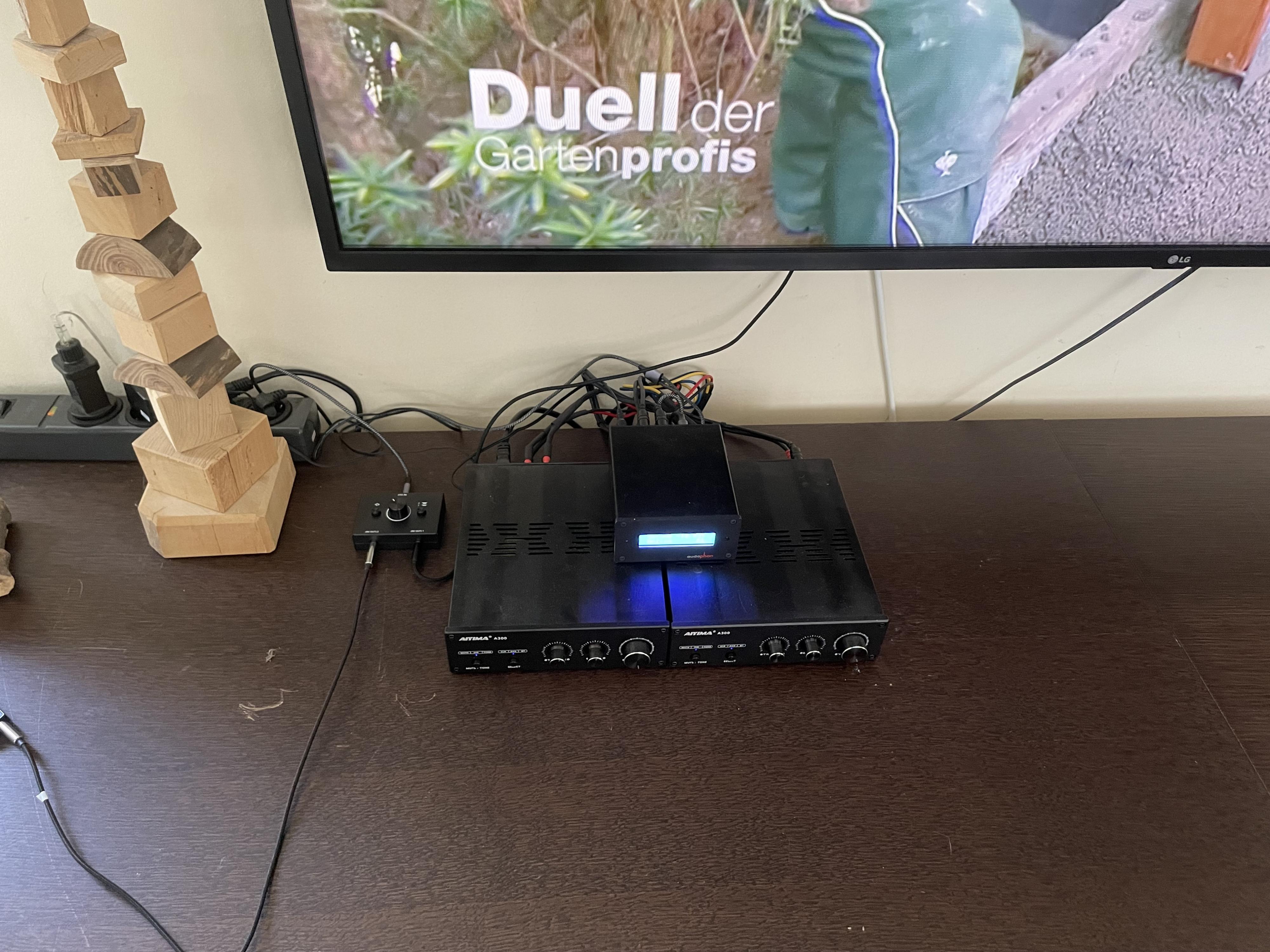

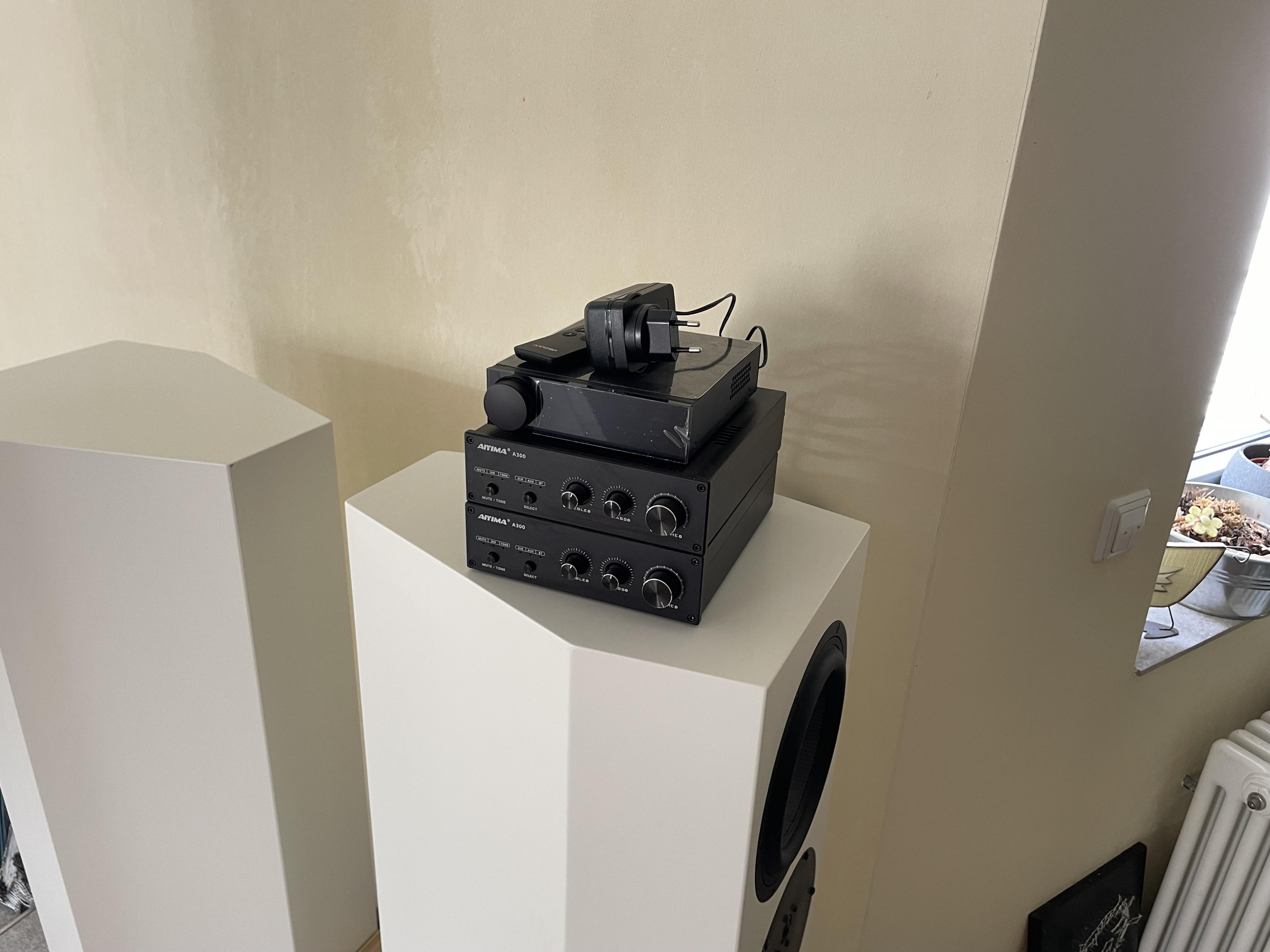

Ansichten: 363
Größe: 885,2 KB
Ansichten: 325
Größe: 1,10 MB

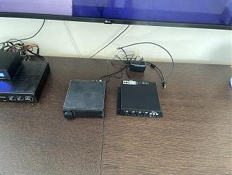

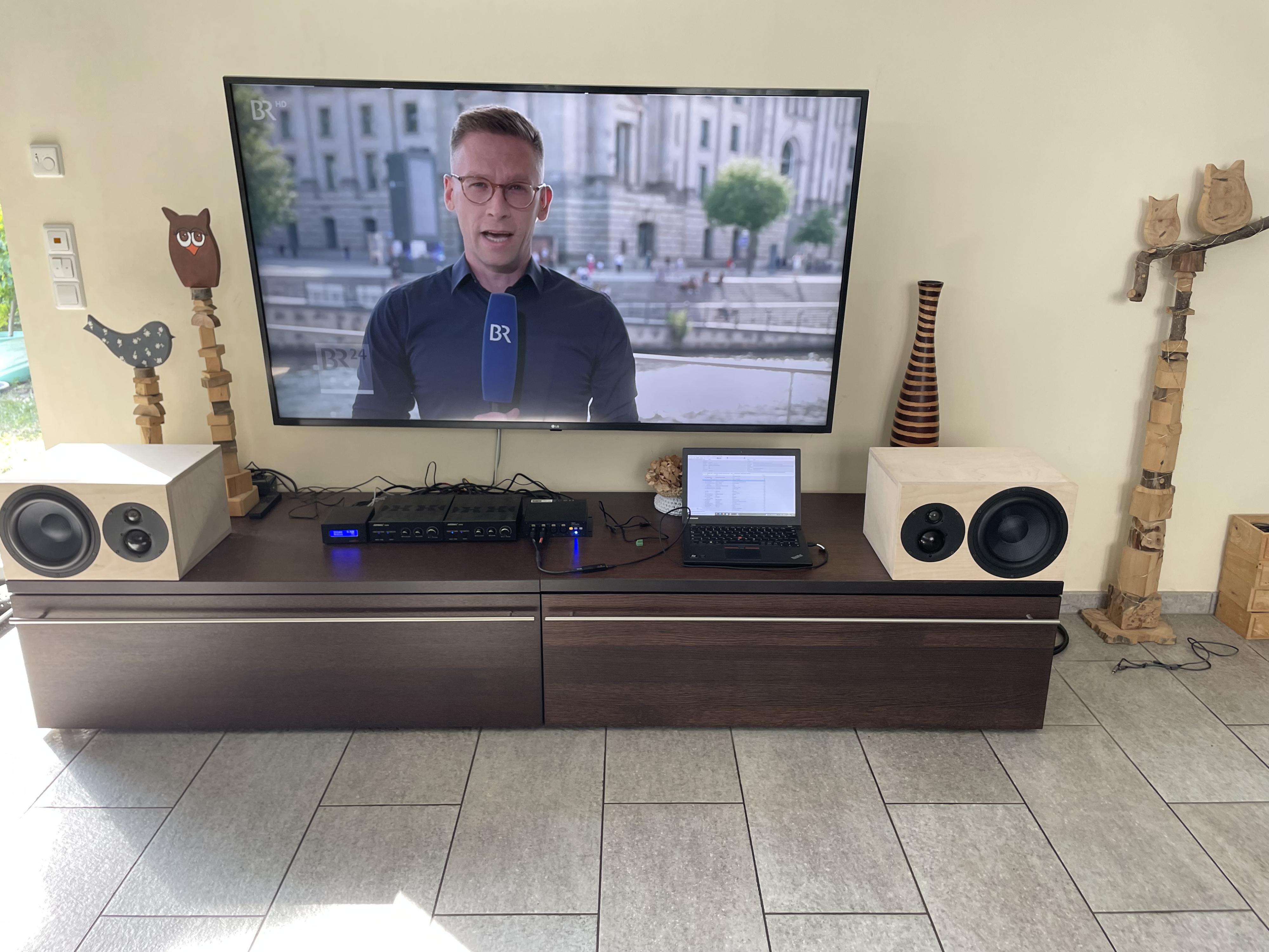

                        Die erste Kette:
                        TV mit Klinke und Cinch am Audaphon DSP und per Cinch in die Verstärker, dort weiter an die Boxen
                        Die zweite Kette:
                        PC an Fosi Dac Symetrisch an The T-Rack DSP und dort per XLR in die Verstärker, dort weiter an die Boxen
                        am Verstärker stelle ich dann per XLR und RCA um! Somit kommt TV über das Audaphon und Musik über den PC an das T-Rack.

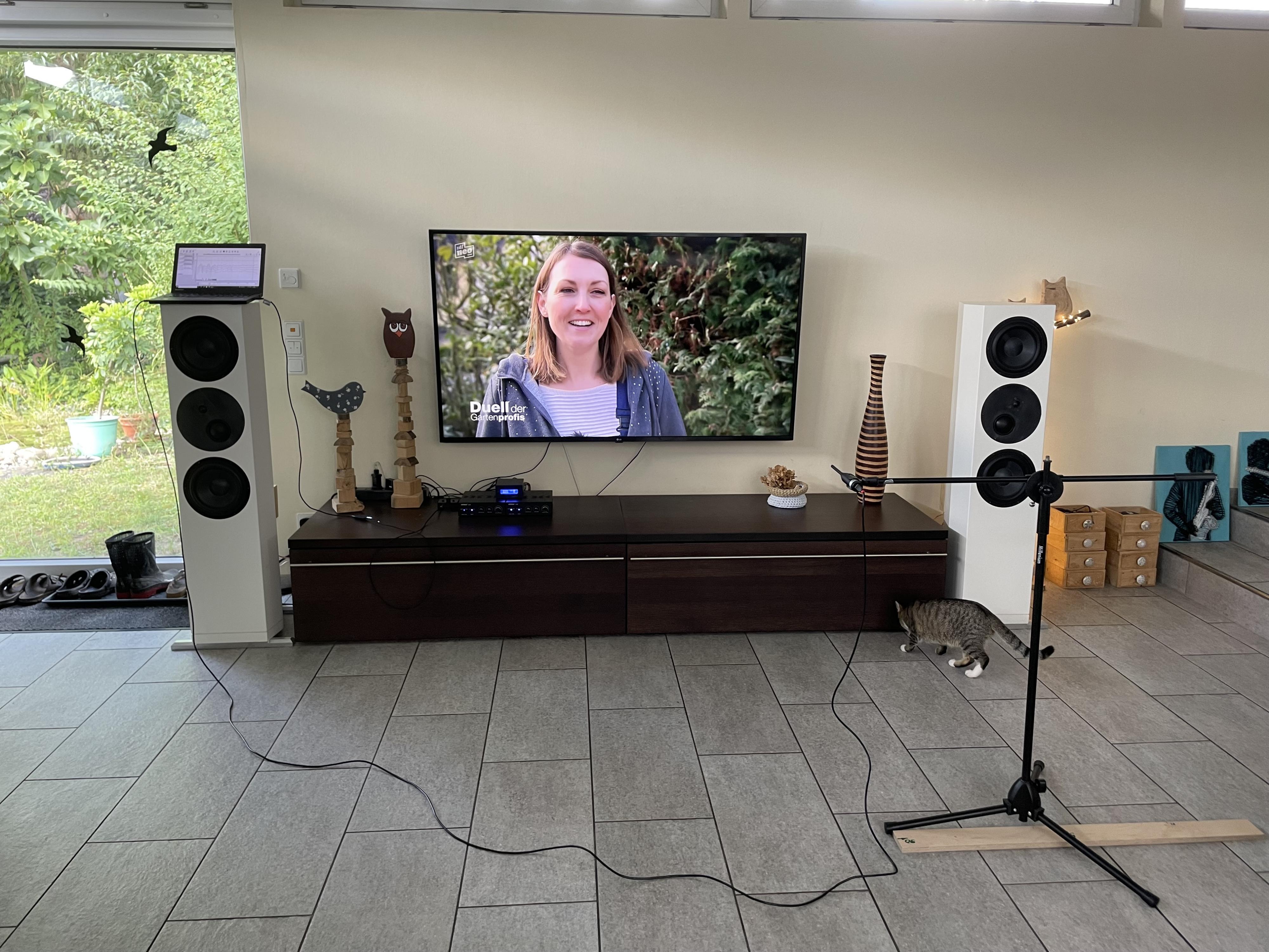

                        Mein erster Eindruck, den ich bei fast allen PA Teilen habe, da gehen die Signale sehr viel Leistungsstärker durch, ... beim Audapon steht der Laustärkeregler auf 70 bis 80 von 100, dass es laut spielt, und beim Thomannteil bin ich schon bei der Einstellung bei 30 oder 40 von 100 schon fast am Anschlag. Es ist dann schon sehr laut:

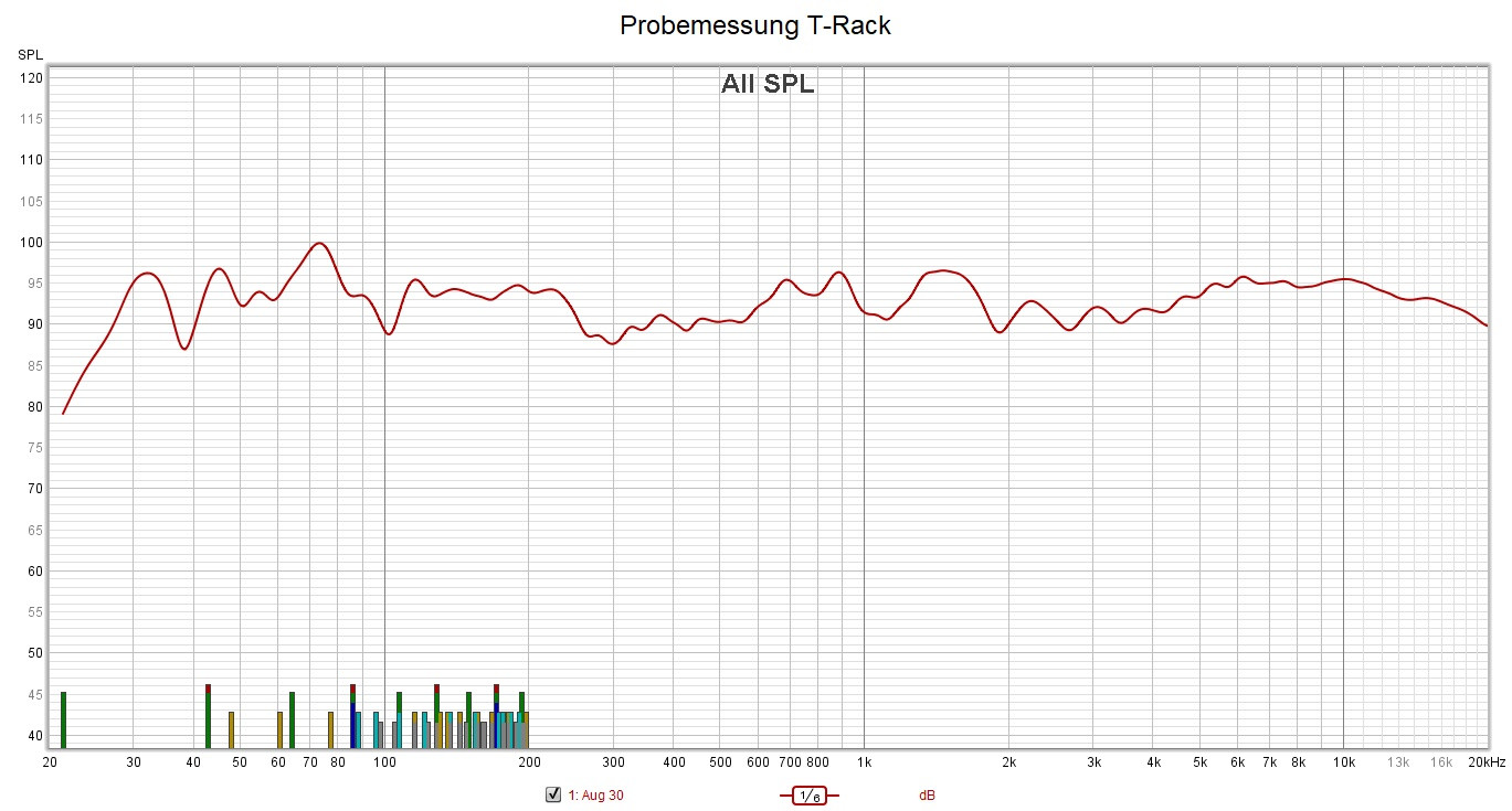

Name: Probemessung T-Rack.jpg
Ansichten: 356
Größe: 253,7 KB
                        bei der Probemessung wo der TIW200 schon fast am Limit war, war die Einstellung am PC bei 40 von 100, ... was dafür spricht, dass da keine Leistung geschluckt wird. Der Klangeindruck ist absolut klar und sauber, also durchweg eine Empfehlung wert, ... und nun Frage ich mich warum ich das MiniDSP Flex haben musste?

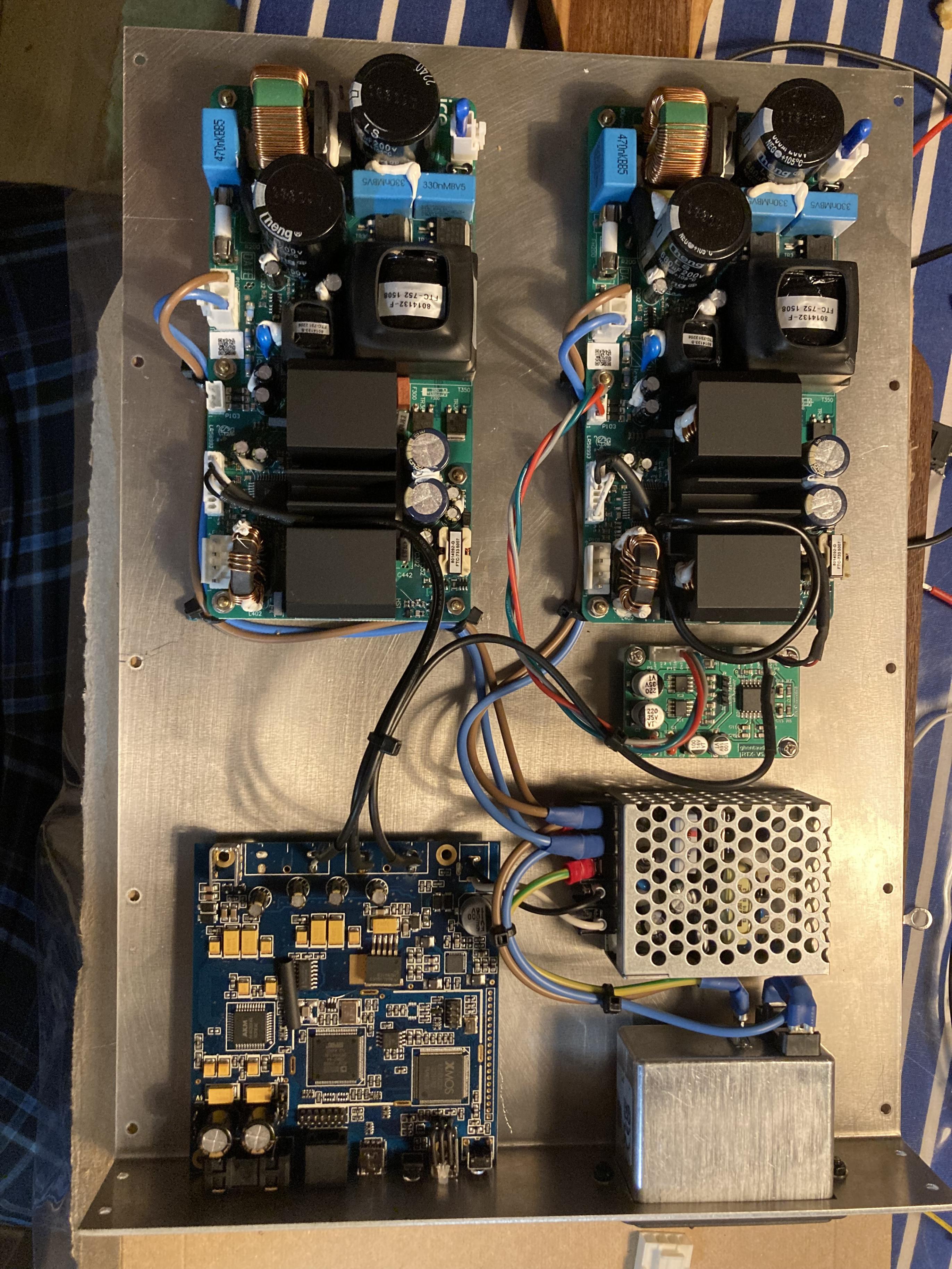

                            • 2333
                            Ich hab gestern meinen ersten DSP-Amp für den D&D Clone fertig verdrahtet. Ist ein MiniDSP2x4HD + 2x Icepower125ASX2. Eins davon läuft im BTL Mode für die beiden Bässe.
