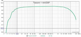

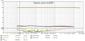

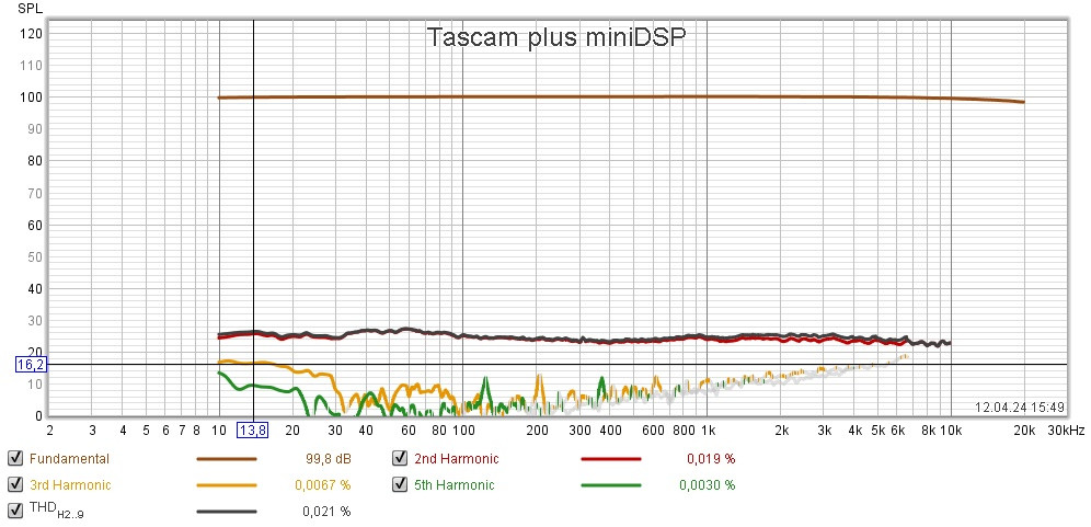

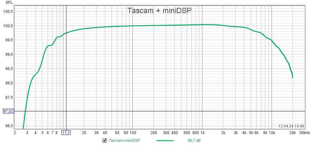

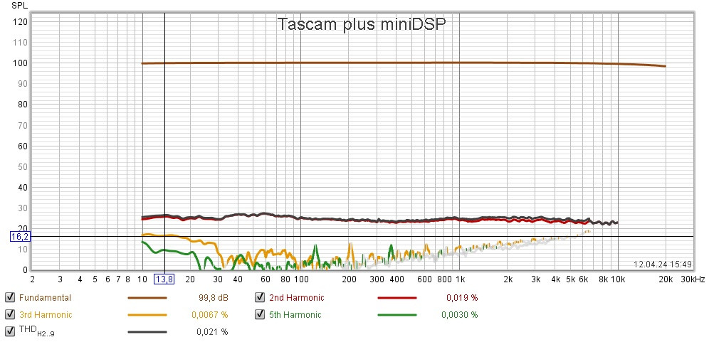

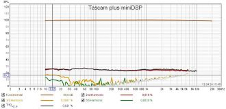

                              Hier meine Messung, die einen hervorragenden kleinen Klirrfaktor bei miniDSP zeigt. Soll ich aus dem Keller die Behringer DCX2496 holen und nachmessen?
                              Klicke auf die Grafik für eine vergrößerte Ansicht  Name: Klirrfaktor mniDSP mit Tascam.jpg Ansichten: 0 Größe: 143,5 KB ID: 719026
                              Klicke auf die Grafik für eine vergrößerte Ansicht  Name: Tascam plus minDSP.jpg Ansichten: 0 Größe: 125,1 KB ID: 719027
