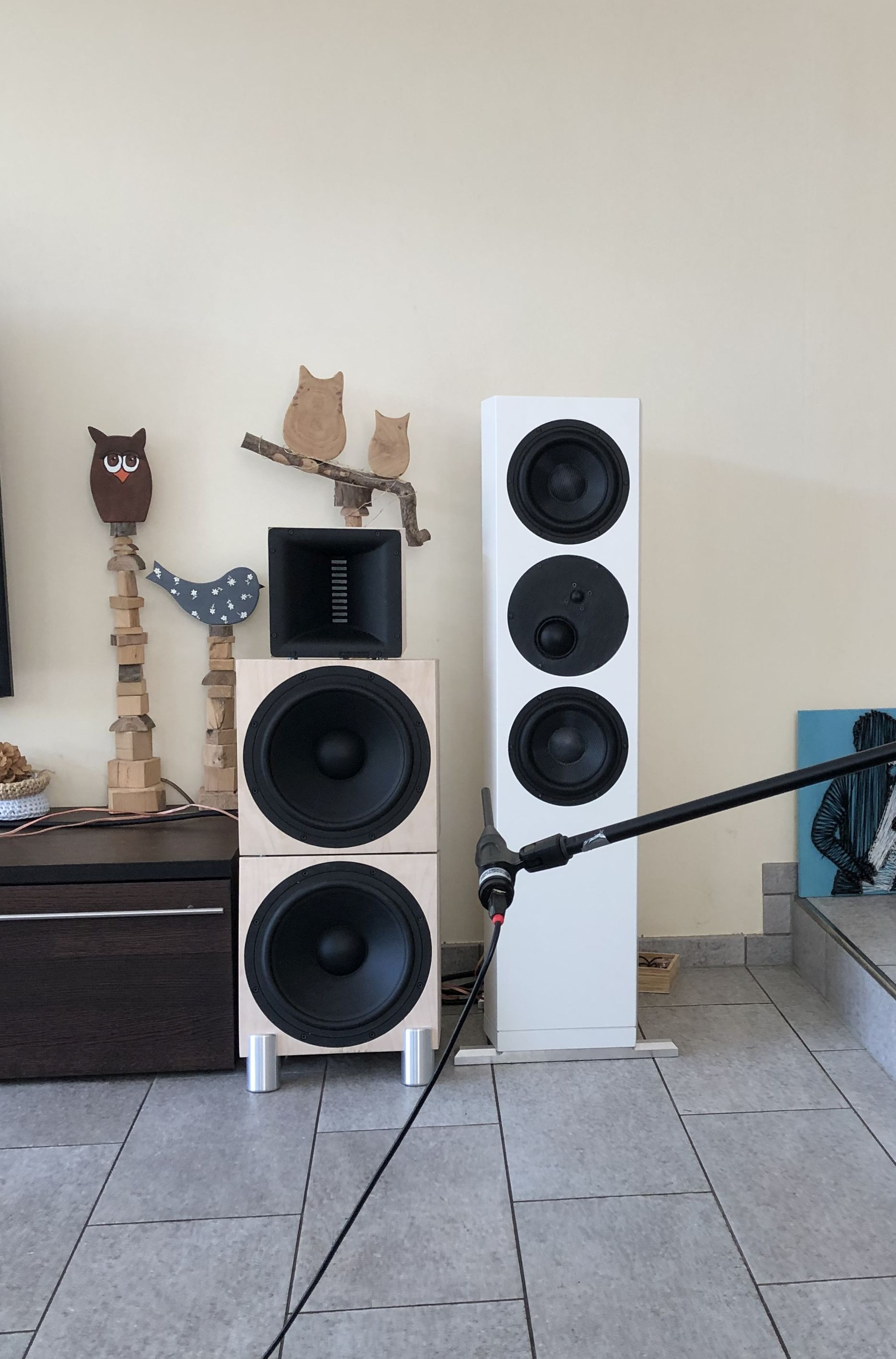

    Am Soliumbau MK3 möchte ich einen DSP-Vergleich anstellen, und meine DSP die im Keller liegen miteinander vergleichen, hier im Bild die rechte Box.

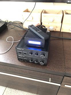

    aktuell umgesetzt das Audaphon DSP 24

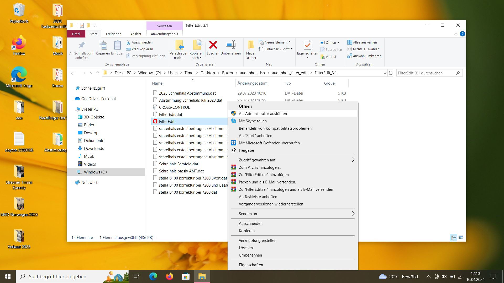

            Aber zunächst der Softwarvergleich im Bild, also Software bei Audaphon immer so starten, sonst gibt es keine Verbindung zum Gerät.

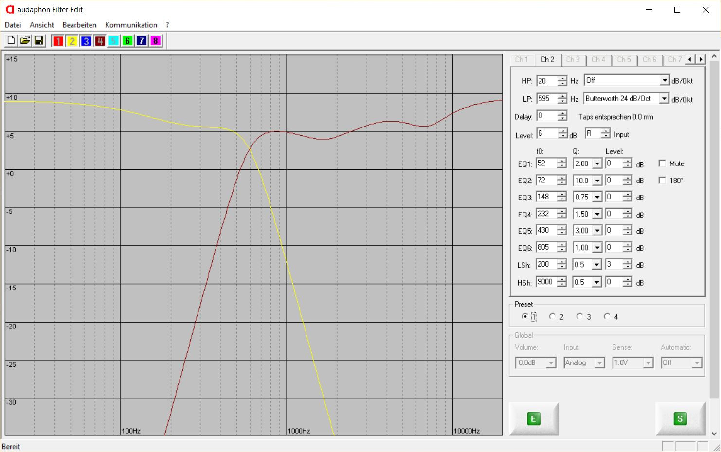

            dann Audaphonsoftware, die sehr einfach gehalten ist und mir deshalb sehr gut gefällt. TIPP bei der Leveleinstellung immer auf plus 6 dB gehen!

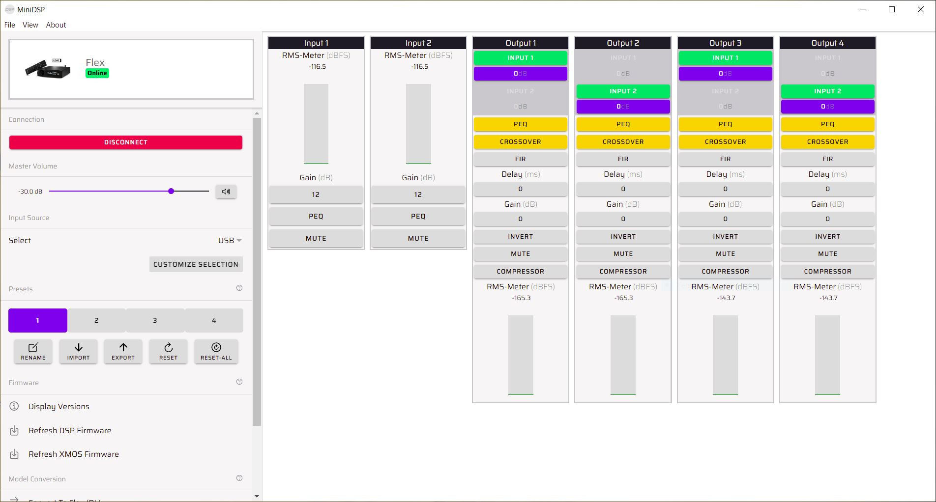

            Dann die MiniDSP Software
Name: MiniDSP Software.JPG
Ansichten: 625
Größe: 245,1 KB

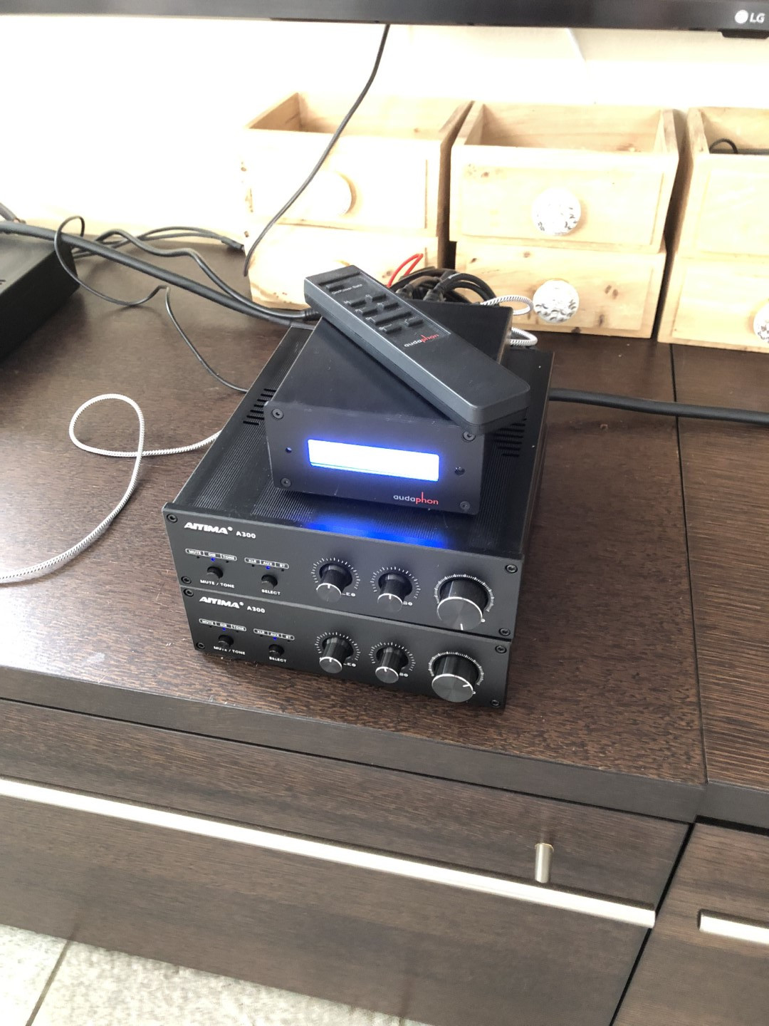

            diese ist deutlich logischer Aufgebaut als noch vor Jahren, also erstmal für mich gesehen ein dicker Pluspunkt. Was etwas länger gedauert hat war das Ansteuern des MiniDSP. Also bitte Reihenfolge beachten. MiniDSP anmachen, Software starten und das richtige Gerät auswählen, und er zeigt dann das Gerät online. andersherum gibt es Fehlermeldungen, und auch Abstürze/ Hänger und Abschießen der Software mittels Taskmanager, ... ist durchaus lästig, ist mir gerade eben zwei mal passiert, ... Mit REW und über Eingang USB wollte die MiniDSP heute noch nicht gehen, ich bin dann kurzerhand wie bei der Audaphon über Analog Cinch hinein und der DAC war der Fosi,
Ansichten: 600
Größe: 1,17 MB
            der Anschluss direkt über Analog hat den Vorteil dass ich direkt vergleichen konnte, denn audaphon war genau soangeschlossen, ...

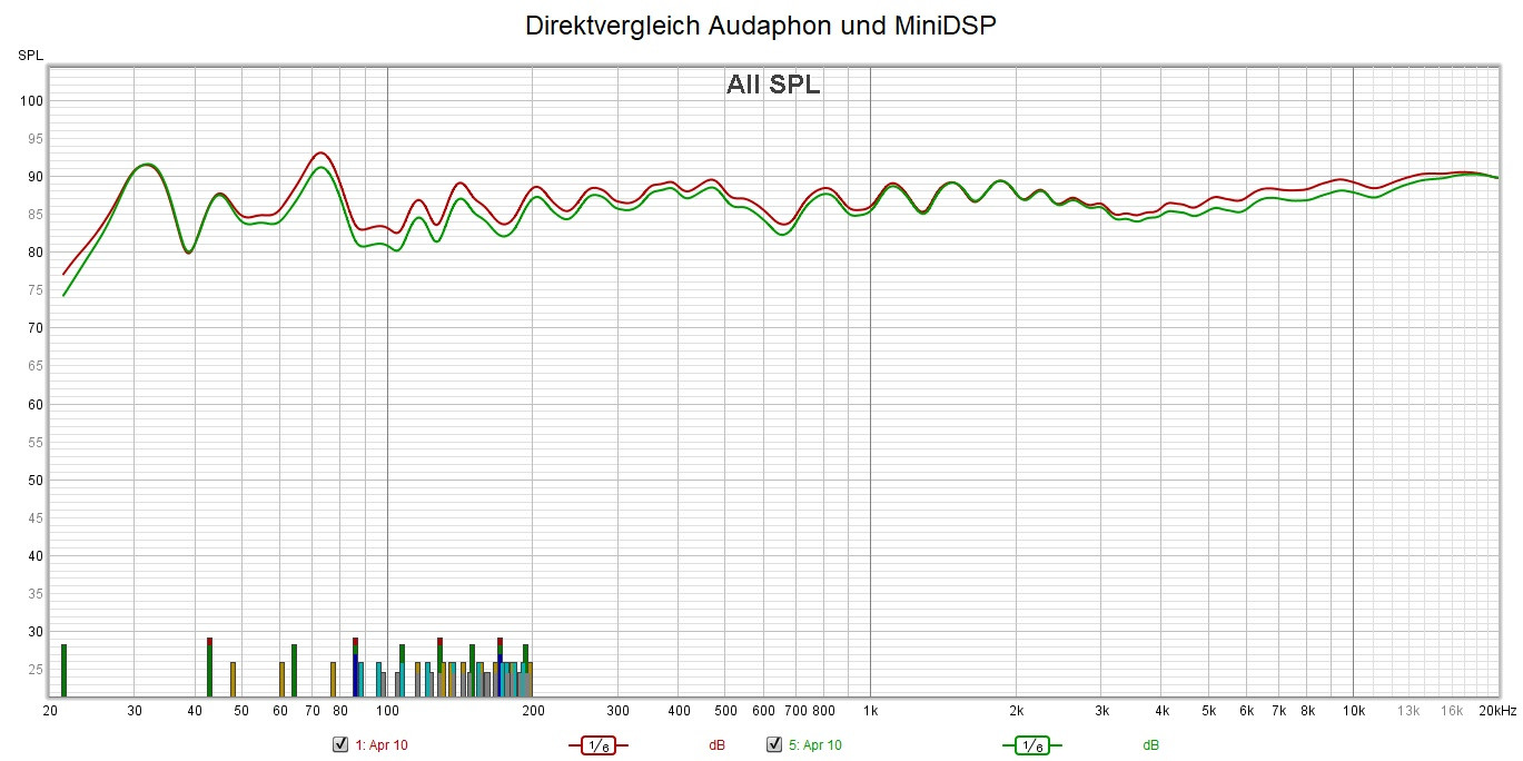

              gleich zu den Messungen, zunächst mal ohne Bewertung woher es kommt:
              0 Grad
              Klicke auf die Grafik für eine vergrößerte Ansicht  Name: vergleich Achse.jpg Ansichten: 0 Größe: 246,1 KB ID: 718975

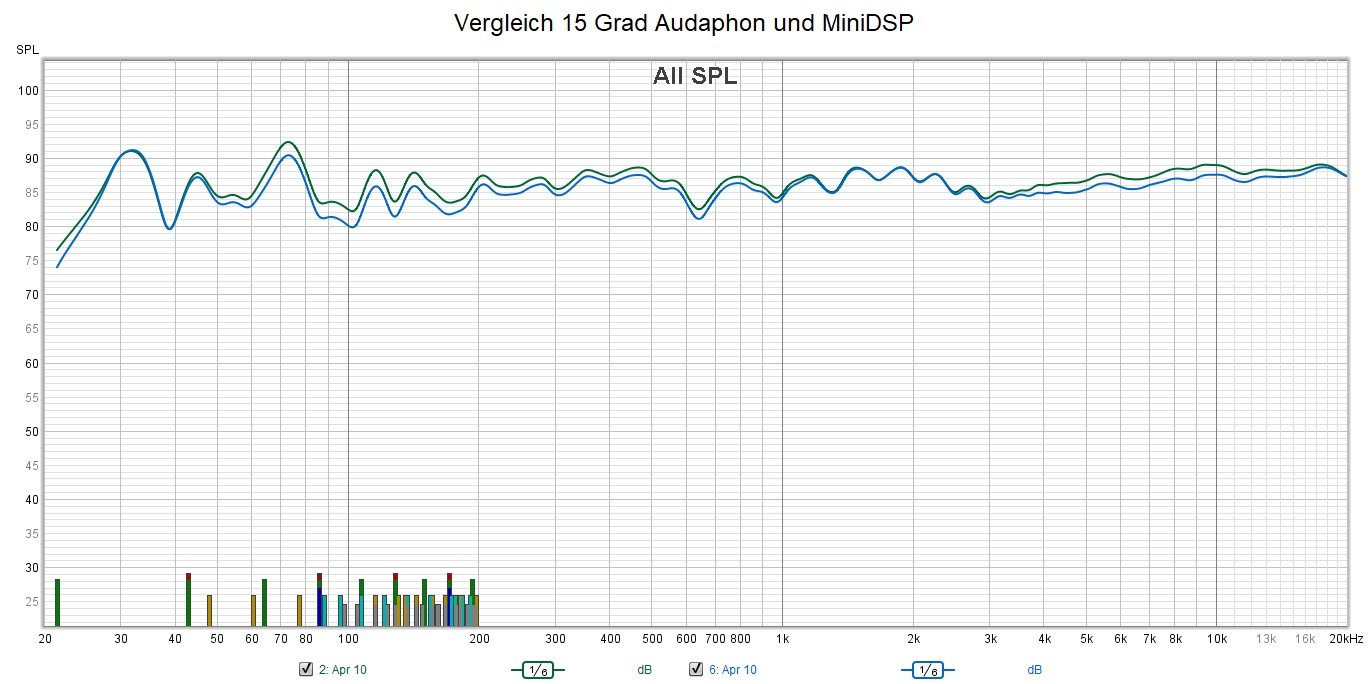

              und 15 Grad
              Klicke auf die Grafik für eine vergrößerte Ansicht  Name: Vergleich 15 Grad Audaphon und MiniDSP.jpg Ansichten: 0 Größe: 245,2 KB ID: 718976
              Das ist ein "spannendes" Ergebnis und habe ich wirklich nicht erwartet, ... nach mehrmaliger Prüfung der EQs ob nicht doch eine andere Einstellung drauf ist.
              Mein schnelles Fazit, die MiniDSP klingt im Grundton deutlich dünner, was man direkt auch gehört hat, im Hochton eine ähnliche Situation, da bringt das audaphon etwas höhere Pegel, im Superhochton ist es wieder gleich.
              ganz nebenbei, das miniDSP hat eine deutlich höhere Latenz wie das Audaphon, also Zeitverzögerung, was man direkt bei Nachrichtensendungen bemerkt, die Lippen und die Sprache sind nicht mehr gleichartig synchron. ABER deutlich weniger, wie bei dem alten miniDSP HD 4x10, ... ist also am TV verstellbar und über Menueinstellung synchronisierbar. Also kein NoGo für die miniDSP.
              Neben den dünneren Klangbild möchte ich noch kurz auf das Rauschen eingehen, was bei einigen DSP immer mal wieder diskutiert wird, ... weder bei der audaphon noch bei der MiniDSP ist ein Rauschen zu hören, ich würde später mal den Klirr noch gegenprüfen ob es da änderungen gibt ... Maximale Pegel habe ich noch nicht verglichen, das wollte ich am Samstag machen, ...
                • 28884
                Zwei db ist deutlich hörbar, keine Frage. Bleiben denn die Unterschiede, wenn gar kein EQ aktiviert ist?

                        Die verschiedenen DSP-Hersteller arbeiten bei den PEQs nicht mit identischen Werten für die Bandbreite. D.h. selbst wenn man vermeintlich gleiche EQ-Einstellungen programmiert, können sie die DSP-Ausgaben unterscheiden. Deshalb muss man bei REW z.B. das DSP-Modell angeben, wenn man sich Filtereinstellungen berechnen lassen möchte.
                        Grüße aus Karlsruhe, Florian
                          • 28884
                          Vorsicht bei Übernahme von DSP-Einstellungen.
                          13.08.2016, 12:49
                          http://www.felusch.de/?p=388
                          Wie man sieht, definieren die Hersteller "Bandbreite" unterschiedlich. Übernimmt man nun Einstellungen (zB meine für Hifi-Akademie) in andere DSP (z.B. Reckhorn oder Behringer), kann es sein, dass nichts mehr stimmt.
                          Fazit: Messen oder gleiche DSP verwenden. Ersteres ist immer die bessere Lösung wegen Raumeinfluss.

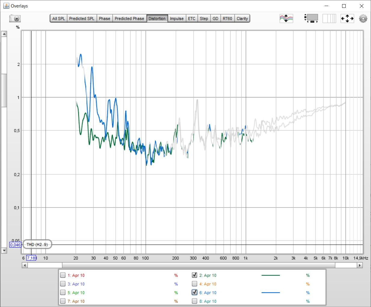

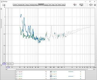

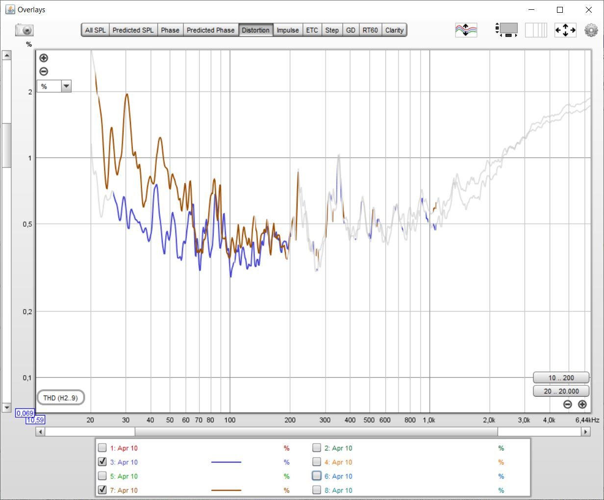

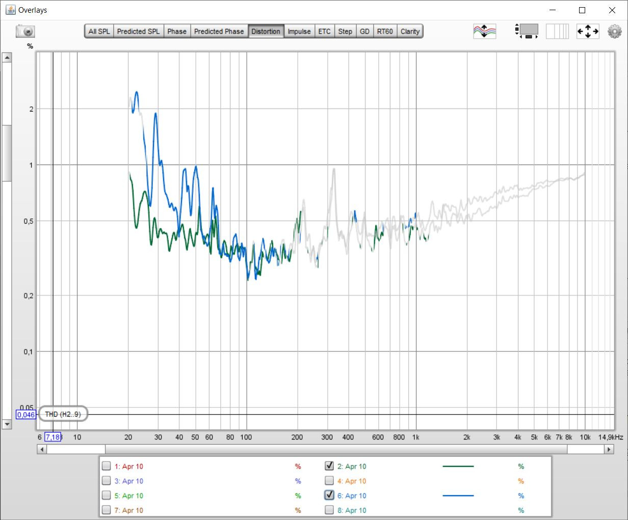

                            bei meinem nächsten Satz mache ich vielleicht ein extremes Fass auf, was garnicht meine Intention ist, ... ich habe festgestellt dass die miniDSP an der Soli deutlich mehr Klirr im Tiefbass verursacht als die audaphon, aber nur bis in den Grundton hinein, ab da total identisch, ... das verstehe ich auch noch nicht, ... Bei beiden Boxen ist KEIN Subsonic drin, ...
                            15 Grad Messung Klirrvergleich
                            Klicke auf die Grafik für eine vergrößerte Ansicht  Name: Vergleich im Klirr der 15 Gradmessung, gleicher Abstand.JPG Ansichten: 0 Größe: 185,8 KB ID: 718986
                            30 Grad Messung Klirrvergleich
Ansichten: 711
Größe: 173,2 KB
