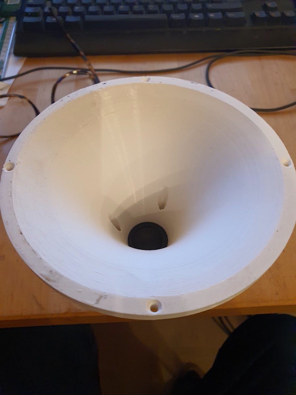

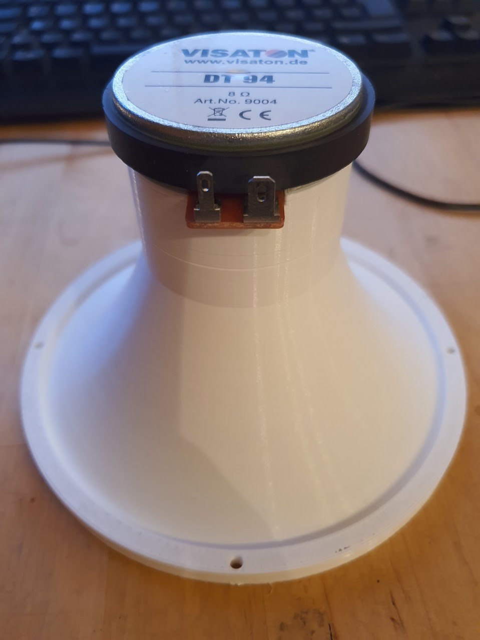

                So, die Piezo-Hörnchen sind bestellt, die HH 01/23 auch und ich habe auch mal ein DT94 Tractrix Horn gedruckt. Wie gesagt, es ersetzt die komplette Frontplatte.

                Da ich mein USB Sound-interface geschrottet habe muss ich erst auf ein neues warten aber das ist bestellt. Dann versuche ich mich mal an ein paar hemdsärmeligen Messungen.
                Grüße,
                Niko
