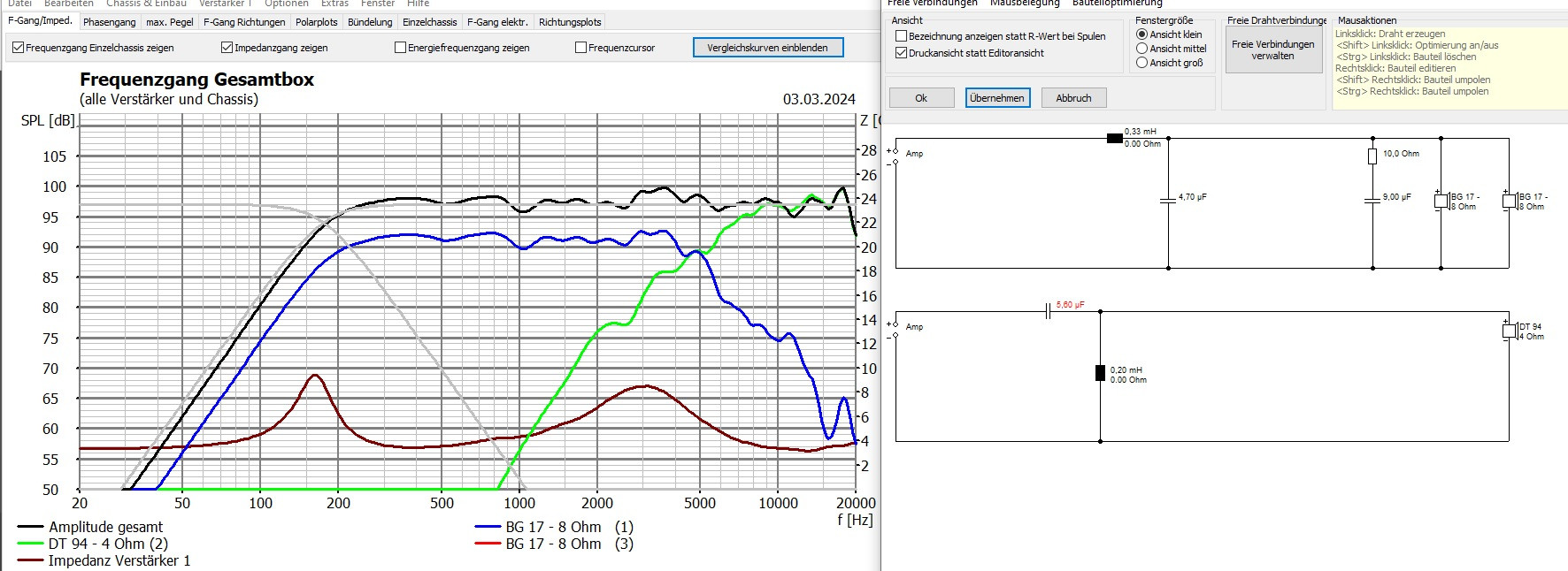

    Ich hatte mich mit einem kleinen PA Satelliten mit hohem Wirkungsgrad beschäftigt. Die Basis sind 2 BG-17 und ein 4 Ohm DT-94 dazwischen. das Ergebnis gefällt mir an sich schon mal gut, das Boxsim file habe ich angehangen. Dass der Frequenzgang in der Mitte und den Höhen in der Simu nicht ganz eben ist, ist nicht das Problem. Da ich die Box trapezförmig bauen möchte und die Schallwand zum Schutz der Chassis etwas zurücksetzen werde, ist sie dort eh nicht korrekt. Ich werde mich darum kümmern wenn ich sie mit Gehäuse einmal durchgemessen habe.
    Mein Problem ist ein anderes. Ich würde ihn gerne den Bassteil bei 150 Hz trennen. Vom Frequenzgang her passt das auch super, allerdings nicht vom Pegel, weil das Limit da schon 8 db niedriger ist. Naheliegend wäre natürlich, die Membranen durch Bassreflex in diesem Bereich zu entlasten. Dadurch steigt allerdings in Boxsim vor allem Energiefrequenzgang der BG-17 bei 200 Hz um weitere 3 db an. Im Freien vermutlich kein Problem, aber in einem geschlossenen Raum würde ich das natürlich gerne vermeiden. Frage 1 ist also, gäbe es Alternativen, die Belastung der Membranen in den tiefen Frequenzen zu verringern, ohne diesen Nebeneffekt? GHP erhöht ja auch nur den Pegel, ohne Einfluss auf die maximale Memberanauslenkung. den Charakter der kleinen Satellitenbox sollte sie schon behalten...
    Zur 2. Frage nehmen wir mal an, ich baue sie mit Bassreflex und die Feinabstimmung im Übergabebereich macht ein DSP. Dann komme ich bei 7 Liter netto Volumen auf ein passendes Bassreflex-"Rohr" von 7 cm Durchmesser und 1,6 cm Länge. Funktioniert ein Bassreflexrohr mit so einer niedrigen Güte halbwegs? Gibt es Tricks oder Ideen hierzu, auch vor dem Hintergrund den nicht-resonanz Schall zu verringern der dort austritt?

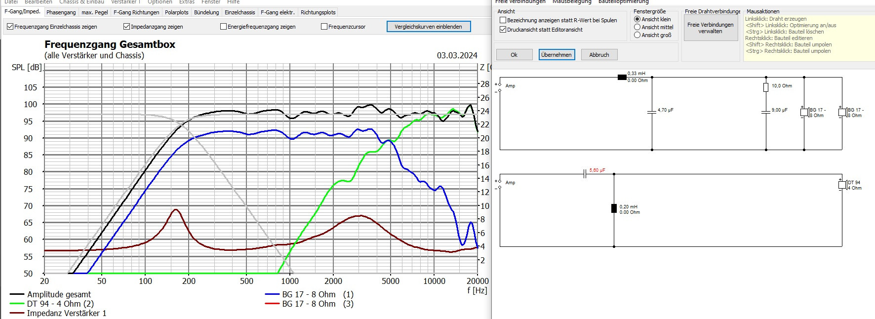

    ich habe mich da auch schon durchgeschlagen mit sämtlichen Chassies. Warum sollen es die BG17 werden?
    GHP hat Einfluss auf die Phase und ist dann etwas kompliziert zu Filtern.
    Wirkungsgrad und MaxPegel sieht gut aus, aber die DT94 auch schon vorzeitig am Ende.

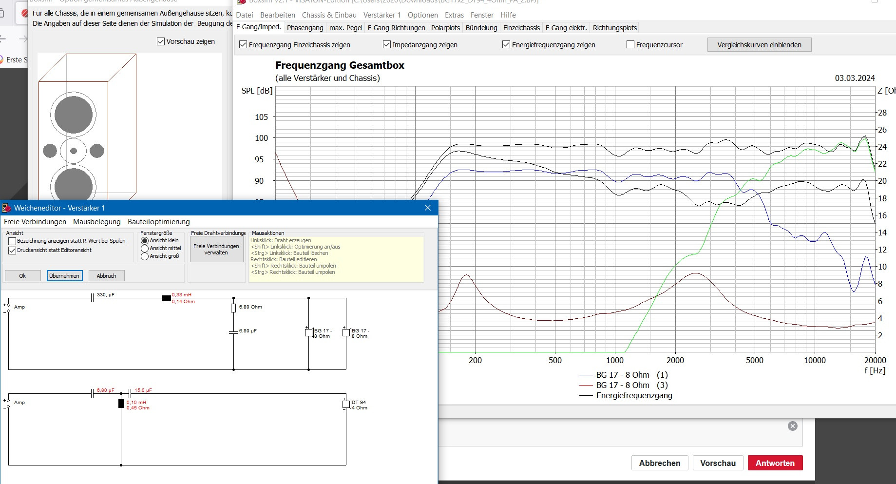

        Die Ursache für den eigenartigen Energiefrequenzgang liegt in den Bassreflexöffnungen nach hinten, die bei deiner hohem Abstimmfrequenz schon einen Phasenunterschied erzeugen. Man sieht es auch am Bündelungsmaß.
        Wenn du die BR-Rohre nach vorne legst ist der Effekt weg. Dann musst du aber etwas tiefer abstimmen, etwa 100-110 Hz, was deine BR Rohre auch etwas verlängert. Nach Möglichkeit das Volumen etwas vergrößern, etwa 9-10l.
        Denn restlichen Buckel kriegst du mit einem HP-Kondensator weg, funktioniert auch bei BR. Etwa 330-470µF.
        Für die 2-Weg Weiche würde ich Markus zustimmen. Deine Schaltung funktioniert nur genau auf Achse und außerhalb gibt es viele Auslöschungen wegen der breiten Überlappung. Oder so die Kalotte noch etwas besser schützen:
