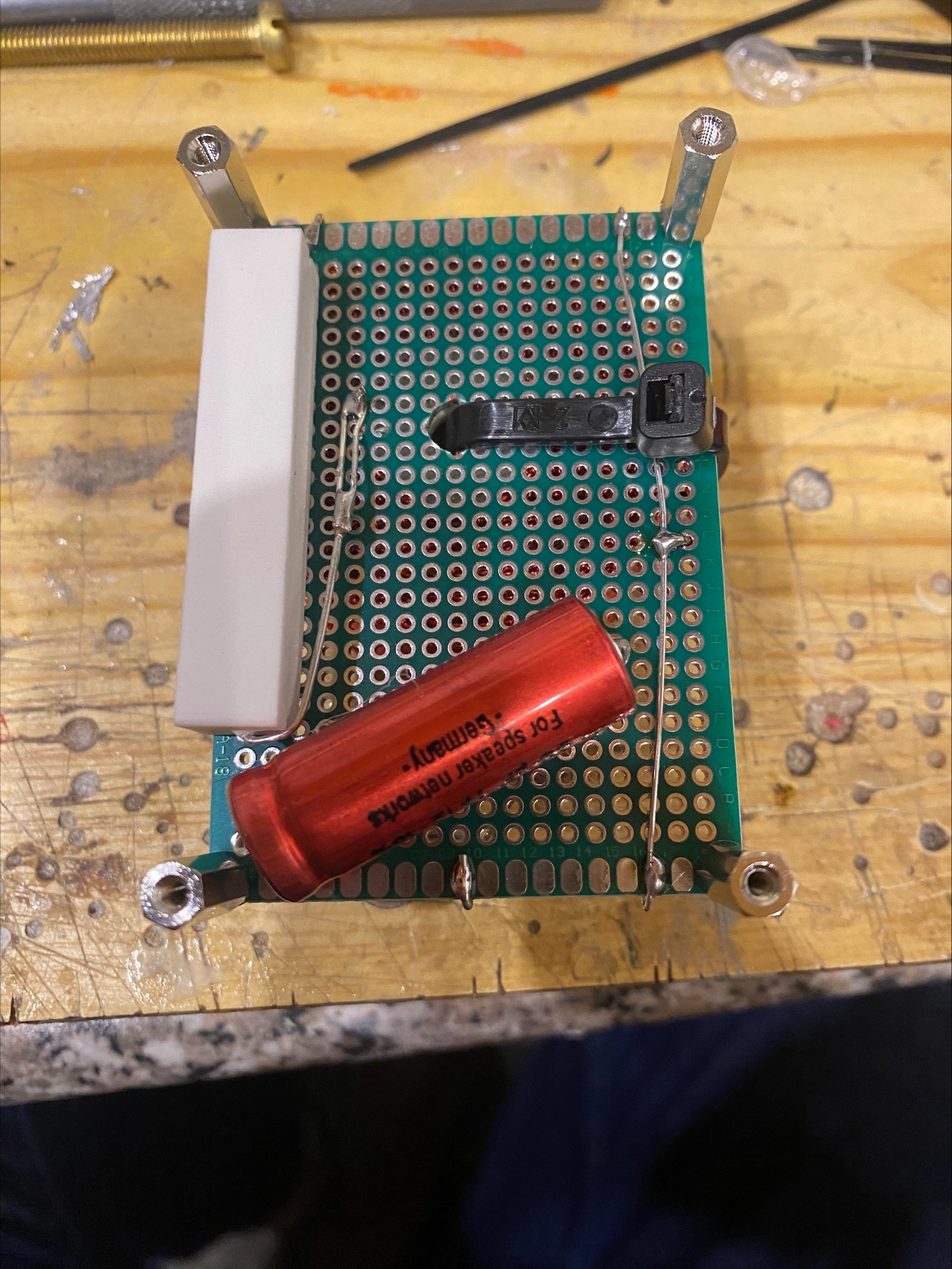

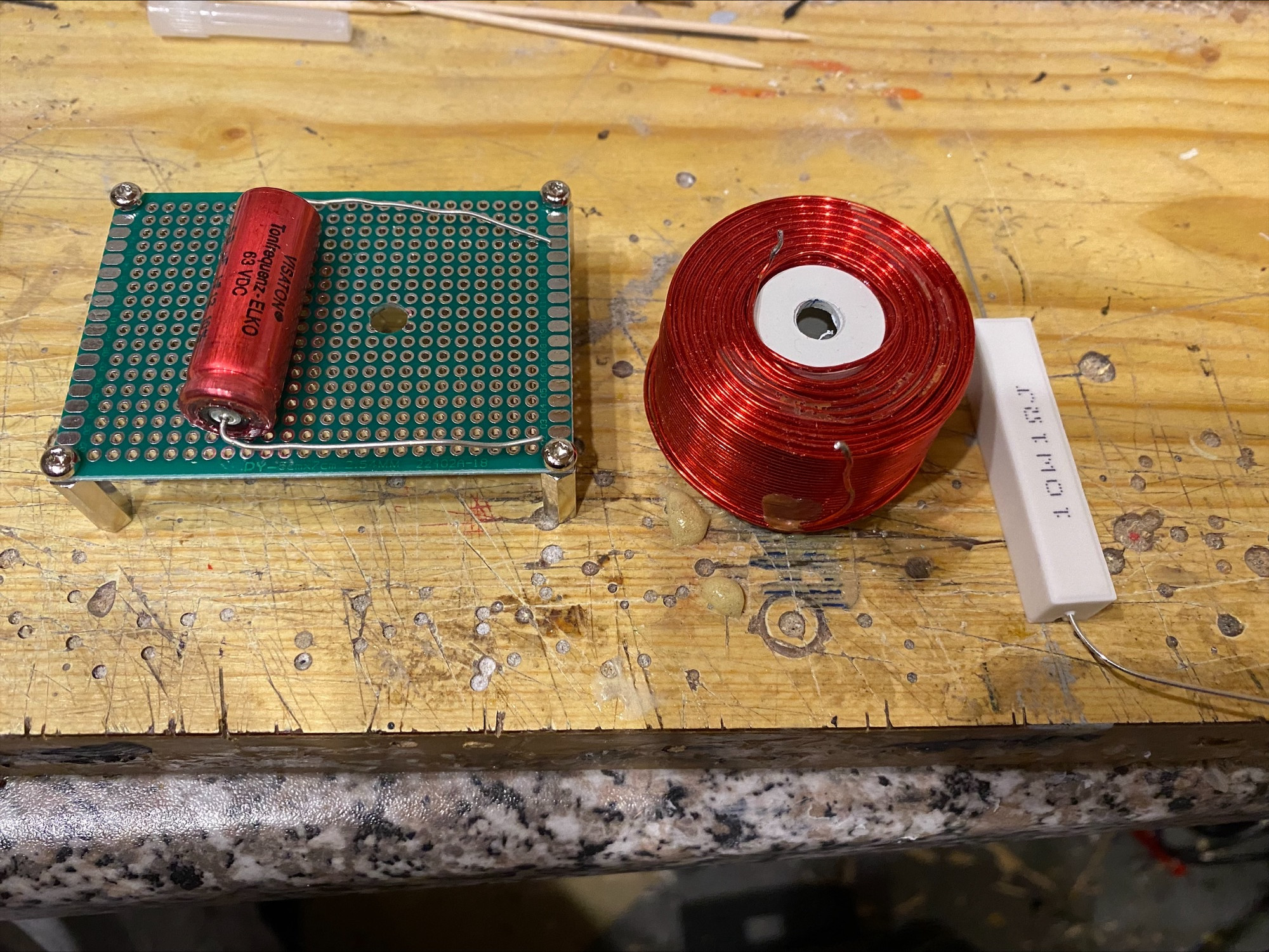

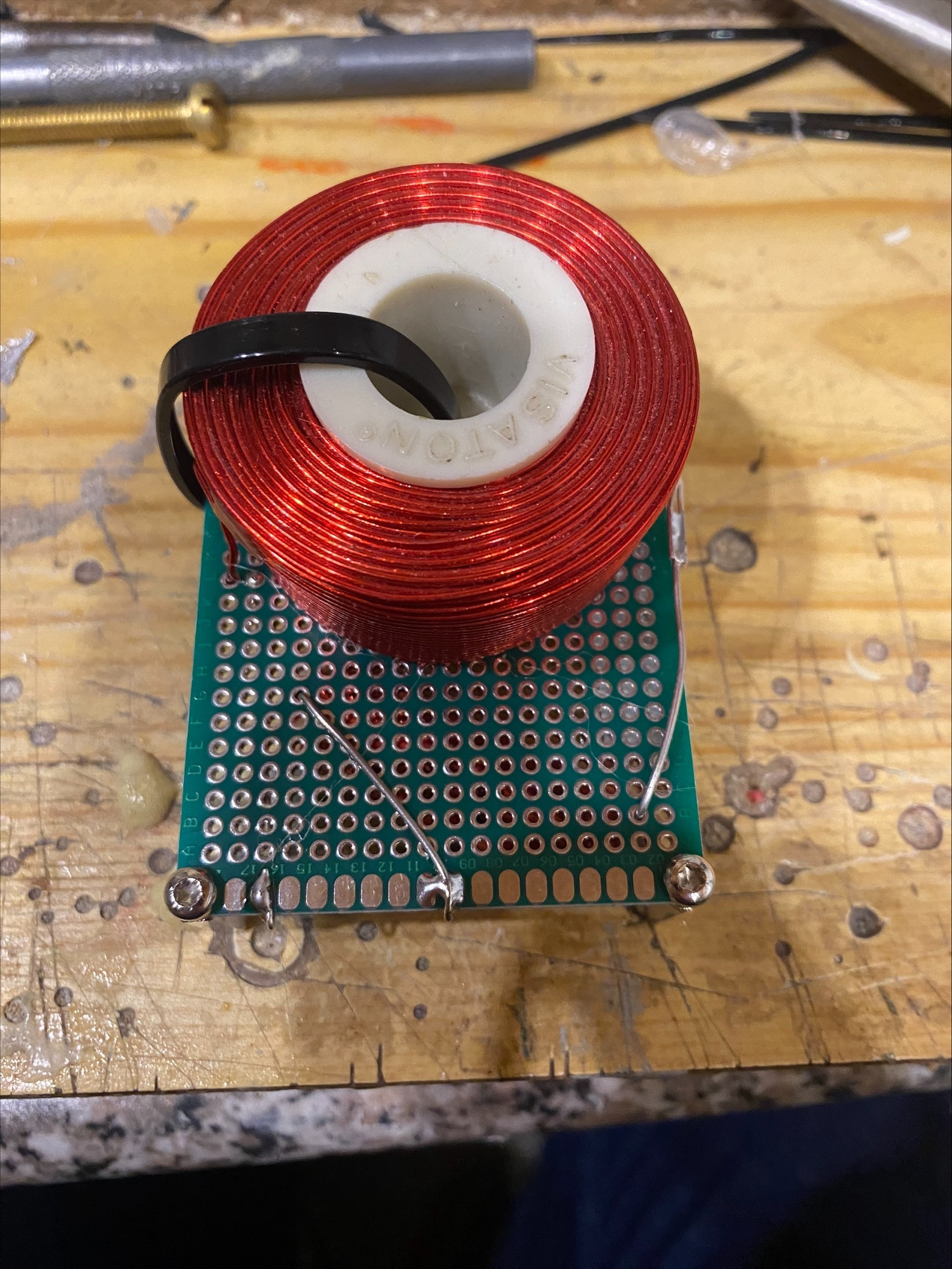

              Teile sind alle da, nur warm ist es noch nicht.

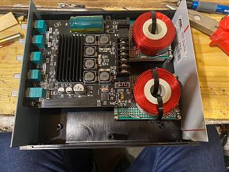

              Aus Langeweile schon mal die Weichen gelötet und in das doch recht kleine Gehäuse platziert.
              Bauteile wurde mir freundlicherweise von Guido überlassen
              Klicke auf die Grafik für eine vergrößerte Ansicht  Name: Weichenteile.jpeg Ansichten: 0 Größe: 961,6 KB ID: 718827
              Teile der Wiche mussten in den "Keller", sonst passt es nicht ins Gehäuse.
              Klicke auf die Grafik für eine vergrößerte Ansicht  Name: Weiche von oben.jpeg Ansichten: 0 Größe: 818,4 KB ID: 718828 Klicke auf die Grafik für eine vergrößerte Ansicht  Name: Weiche von unten.jpeg Ansichten: 0 Größe: 770,5 KB ID: 718830
              Klicke auf die Grafik für eine vergrößerte Ansicht  Name: im Gehäuse.jpeg Ansichten: 0 Größe: 877,2 KB ID: 718831
              Neben den Verstärker kommt evtl noch ein Schalter für LED Beleuchtung
              Gruss
              Peter

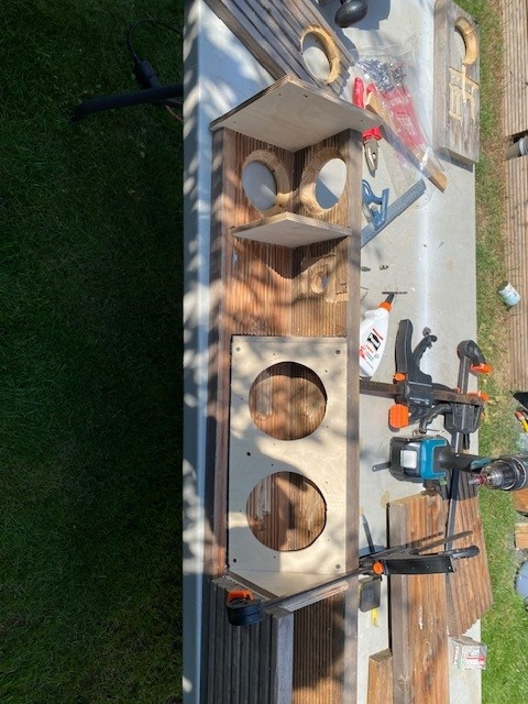

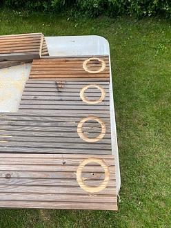

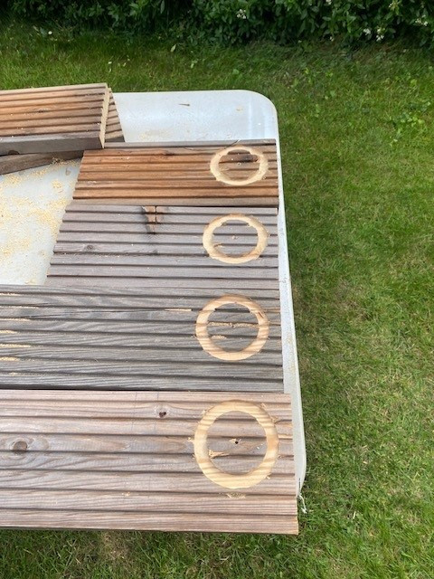

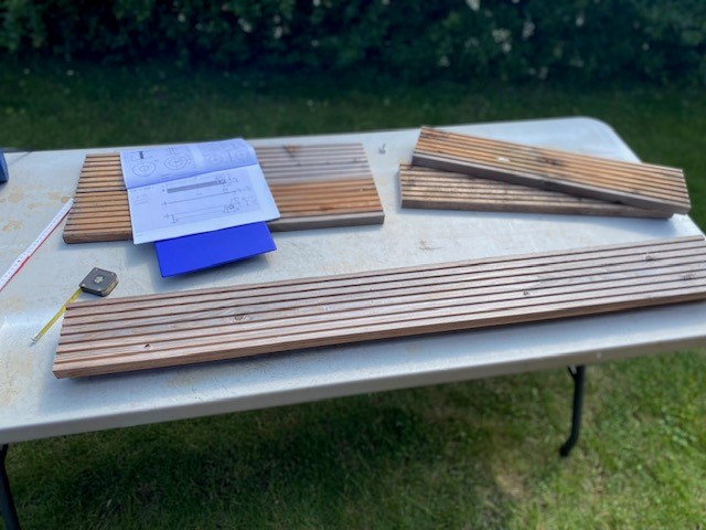

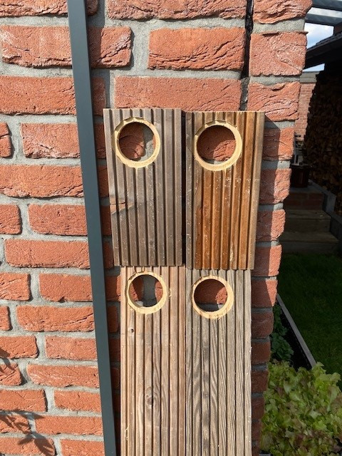

                Es ist nun fast warm....
                Die Terassenbretter sind gut abgelagert und geschnitten.
                Leider ist die Breute nicht mehr 145mm, sonder irgendwas von 138-142mm, und so ganz gerade ist es auch nicht.
                Egal Schrauben und Leim werden es schon richten.
                hier die ersten Bilder vom Fräsen
Ansichten: 369
Größe: 84,0 KB
Ansichten: 363
Größe: 132,6 KB
Ansichten: 368
Größe: 149,4 KB
Ansichten: 349
Größe: 138,5 KB

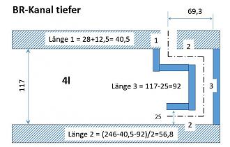

                  Ich musste die Säule ja etwas höher machen um das Volumen zu erreichen, dadurch kommt aber auch die Tischplatte 6cm höher.
                  Wenn ich die über die Gewindestangen absenke, liegt die BR Öffnung über der Platte. Klanglich eventuell unschön und dann auch bestimmt ein toller Mülleimer.
                  Mal sehen ob ich die Öffnung vernünftig verlegt bekomme.

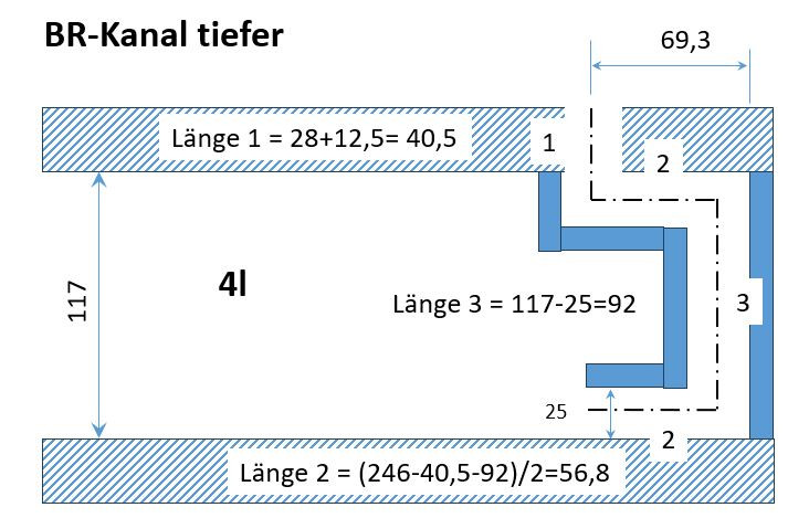

                        Habe gestern Abend ein bisschen gezeichnet und gerechnet. Durch die neue Volumenaufteilung muss ich den Kanal mehrmals falten.
                        In etwa so:
Ansichten: 335
Größe: 89,8 KB
                        Spricht da was gegen?

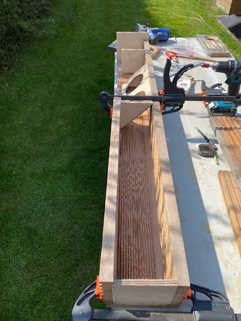

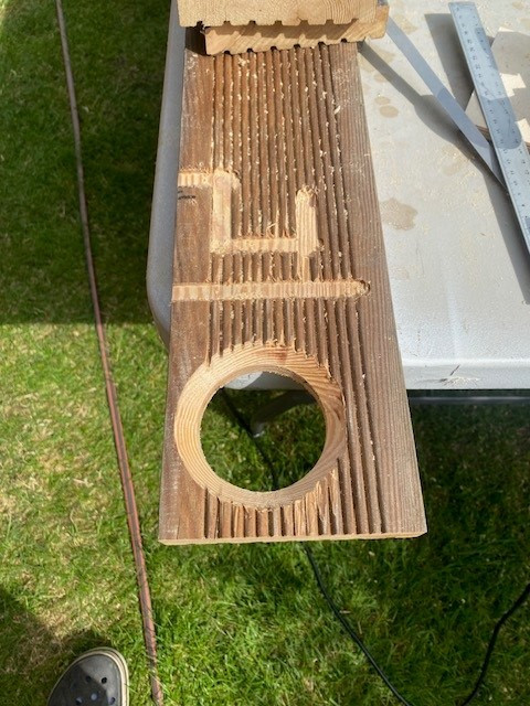

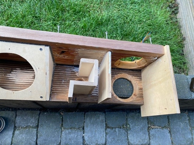

                            So....weiter geht's mit Bildern.
                            Ich habe durch den gefalteten Kanal die Baureihenfolge etwas geändert.
Ansichten: 163
Größe: 127,2 KB
                            Ausfräsung für den Kanal, die Rillen im Kanal spachtel ich noch zu
Ansichten: 155
Größe: 118,5 KB
                            Bassbrett und Trennung zu den Breitbändern
Ansichten: 152
Größe: 115,8 KB

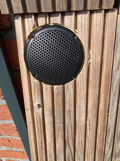

                            • PeterK
                              • 07.04.2001
                              • 61

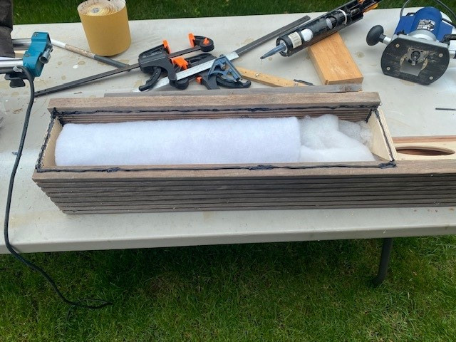

Ansichten: 161
Größe: 110,4 KB
                              Wolle rein
Ansichten: 151
Größe: 129,6 KB

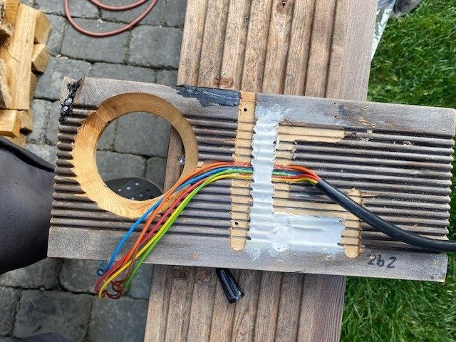

                              BR Kanal eingesetzt
Ansichten: 152
Größe: 137,7 KB
                              Kabeldurchführung
