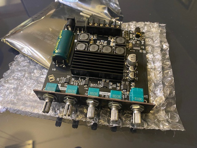

    1. Aktivierung mit einem 2.1 Bluetooth Modul vom großen Fluss:
Ansichten: 1011
Größe: 108,1 KB
    (Darf man hier Links dazu posten?)
    Da das Modul den Bass aktiv trennt (20-200Hz einstellbar), fliegt die Frequenzweiche vom Bass raus.
    Um die beide Stereokanäle zu nutzen werden je 2 FR8 WP 4 Ohm in Reihe geschaltet und die Weiche vereinfacht.
    Das Anheben der Höhen/Absenken der Mitten versuche ich über die Pegelsteller am Verstärkermodul zu machen.

                    Tausch am besten gleich den Elko von der Endstufe, die gehen gerne kaputt, weil schrott…
                    • PeterK
                      • 07.04.2001
                      • 61
                      Danke für den Hinweis, bestelle ich bei Reichelt direkt mit. Ist kleines Geld.

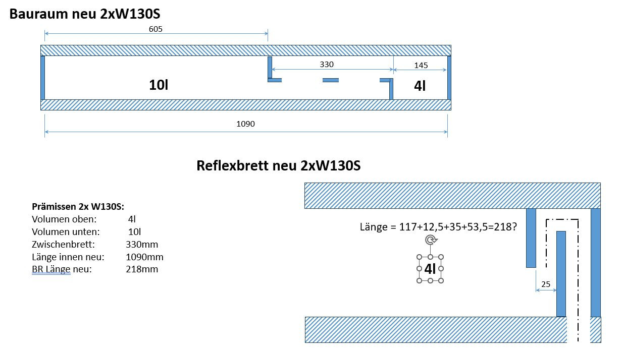

                              und weiter gehts.
                              Ich habe jetzt mal alles was so an Input gekommen ist in Boxsim eingearbeitet. Doppelbass von Burns mit angepasstem Volumen, Weiche für den Breitbandteil von Ubix.
                              Ich plane des Rest mit den Pegelstellern am Verstärker zu machen.
                              Stehtisch-PeterK.BPJ
                              Die neue Volumenaufteilung wird tricky. Das neue Brett muss 330mm lang werden um die beiden W130S unterzubringen. Mit der Aufteilung 10l zu 4l wird die obere Kammer zu kurz für das Reflexbrett. Ich würde den Kanal jetzt falten, wie z.B. beim SUB 130.
                              Fragen:
                              • Berechne ich die Länge des Kanals über die Mittellinie? (wird natürlich alles verrundet)
                              • Ich habe das Volumen des Kanals in den 4l ist das richtig?
                              Klicke auf die Grafik für eine vergrößerte Ansicht  Name: Volumen-2xW130S.JPG Ansichten: 0 Größe: 177,7 KB ID: 718180
