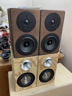

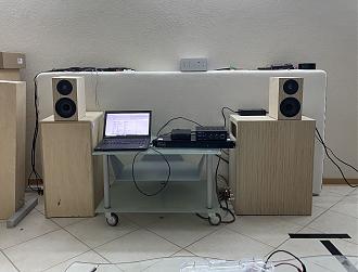

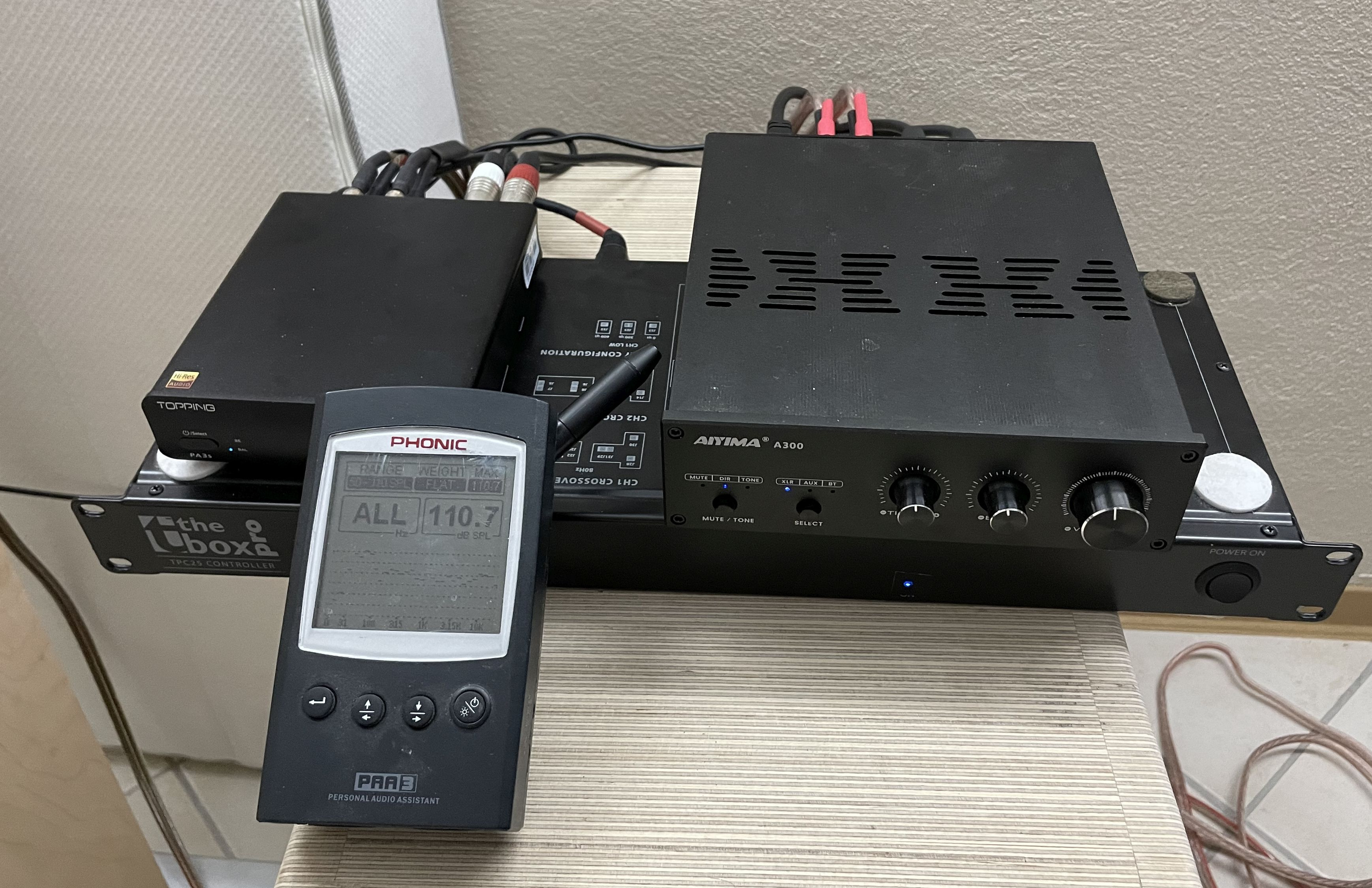

      aktuell teste ich wieder die aktive Weiche von Thomann LR4 im Hoch- und Tiefpass bei 165 Hz und im Verstärkerbereich ein Topping bei den SATs und ein China Class D im Subbereich, übrigens Vollsymmetrischer Aufbau. Messungen mache ich demnächst im Wohnzimmer.
      aktuell sieht es so aus:

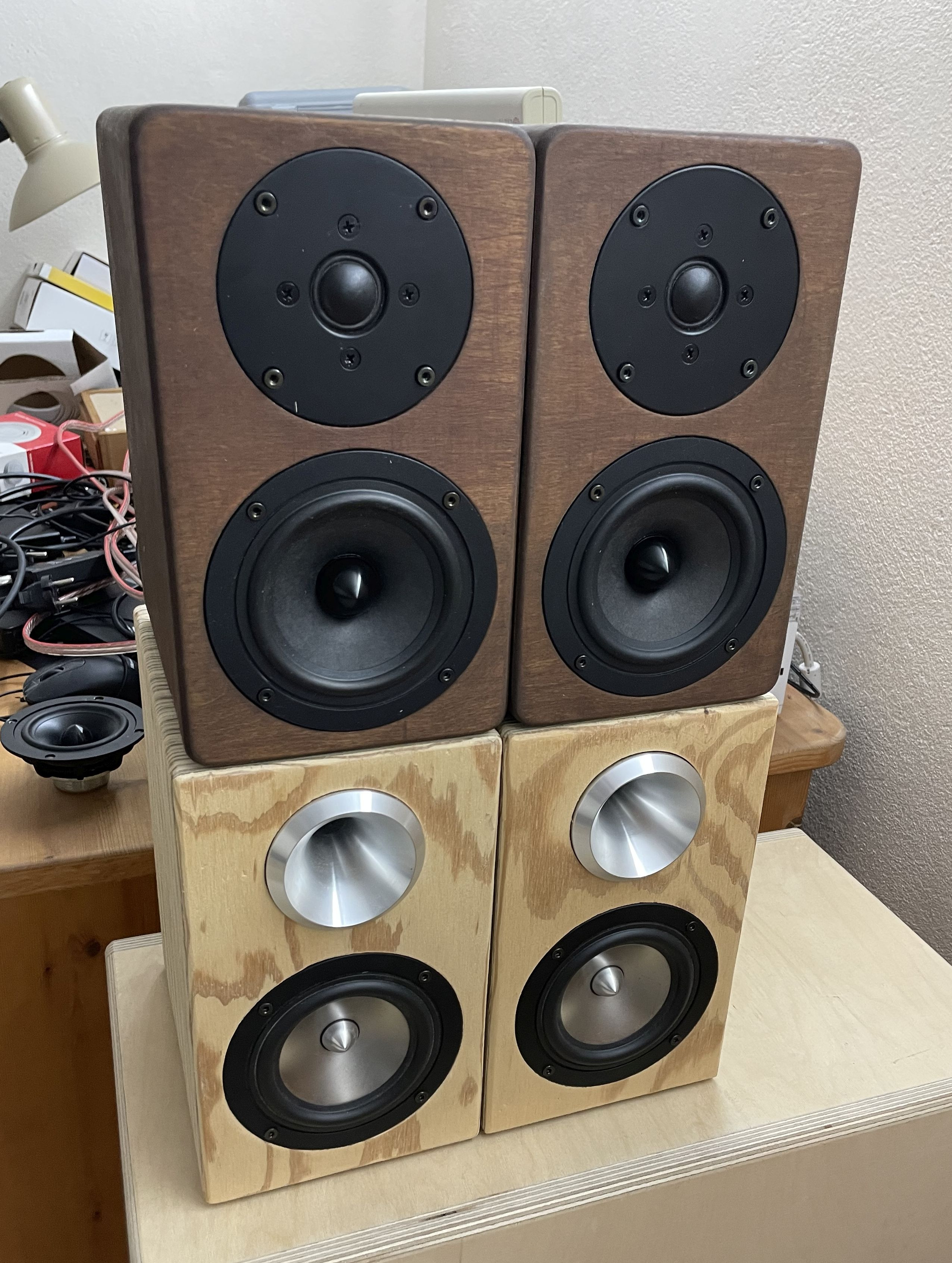

      demnächst mache ich Vergleiche zu den anderen "ARIA"s welche noch hier sind:

      Im ersten Bild sieht man wie leistungsfähig das 2.1 System mit diesem Minimalsetup wirklich ist, ... in einem Meter Abstand und mit Yello gemessen.

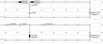

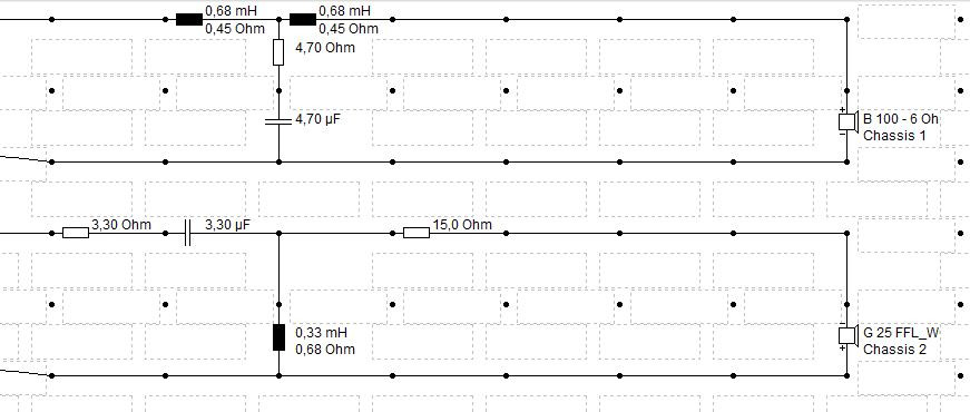

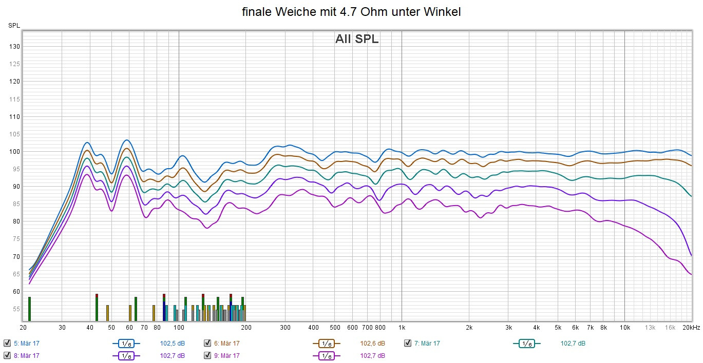

        Am Wochenende fand ein etwas längerer Hörtest statt, mit der Thoman-Aktivweiche bei LR4 und 165 Hz, ... die erfolgreich im Trennungsbereich funktionierte, (Den Sub habe ich wie im Karlsruher Treffen 2023 um 90 Grad verdreht was den Übernahmebereich deutlich verbessert: Seitenbass), ... jetzt ist mir allerdings ein Bereich unter größeren Winkeln aufgefallen bei 2,5 bis 3,5 kHz, den ich noch passiv an der Weiche korrigieren möchte, ... Analysemessungen zeigen deutlich, dass der Widerstand parallel zum B100 etwas zu klein ist, der 2,2 Ohm wird durch ein 4,7 Ohm getauscht, ... Ich hatte dies zwar als alternative Variante schon gemessen, aber mich dann doch für den kleineren Widerstand entschieden, ... das senkt den Bereich um 3 Khz etwas ab, ... auf Achse ist mir das messtechnisch zuerst nicht so aufgefallen, aber ab 30 Grad kommt dieser Bereich sehr präsent hervor, was jetzt neuere Messungen zeigen ...
        Ein Jammern auf sehr hohem Niveau, denn den Direktvergleich zu beiden Arias habe ich auch gemacht, und da schneidet die NEUE sehr hervorragend ab, ... der TI100 bringt bei dieser Trennung bei 165 Hz KEINE Vorteile im Klirr. Ich würde in diesem Anwendungsfall bei Trennung um die 150 bis 200 Hz IMMER zum B100 tendieren, auch bei Pegeln um die ... und über 100 dB machen der B100 wie der TI100 kaum Hub ....
        im Hochtönervergleich bei dieser hohen Trennung bei um die 4kHz ist auch kein SIEGER zu erkennen, ... natürlich löst der TL16H hervorragend auf, und der G20SC hat enorme Breitenabstrahlung, aber der Sica bleibt bis in hohe Pegel komplett unbeeindruckt, ...

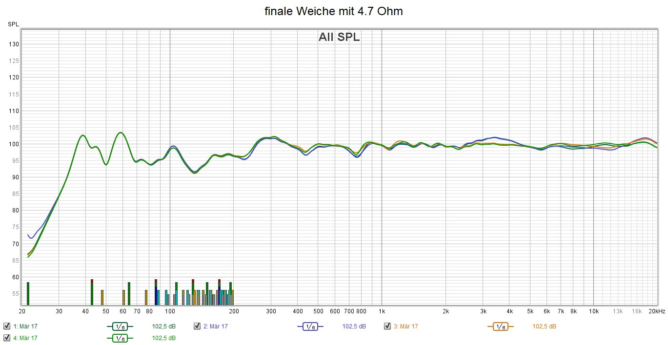

          die Weiche der "kleinen Feiglinge Nummer 3" ist fertig, ...
          das sieht mit 4,7 Ohm etwas harmonischer aus.
Name: finale Weiche des kleinen Feiglings 4_7 Ohm.JPG

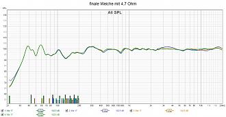

          Messungen von linker und rechter Box, vor und nach der Modifikation des Widerstandes, von 2,2 Ohm wird 4,7 Ohm:

          so gefällt mir der Mittel- und Hochton sehr gut, sprich die passive Weiche ist richtig gut geworden ... an die untere Trennung muss ich natürlich nochmals ran.

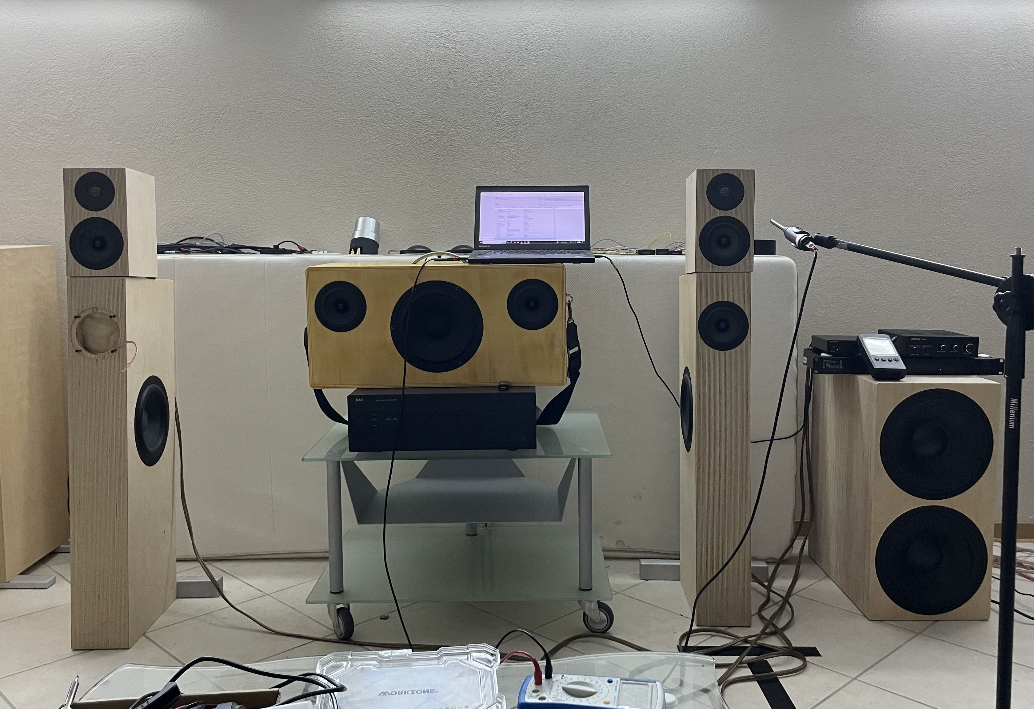

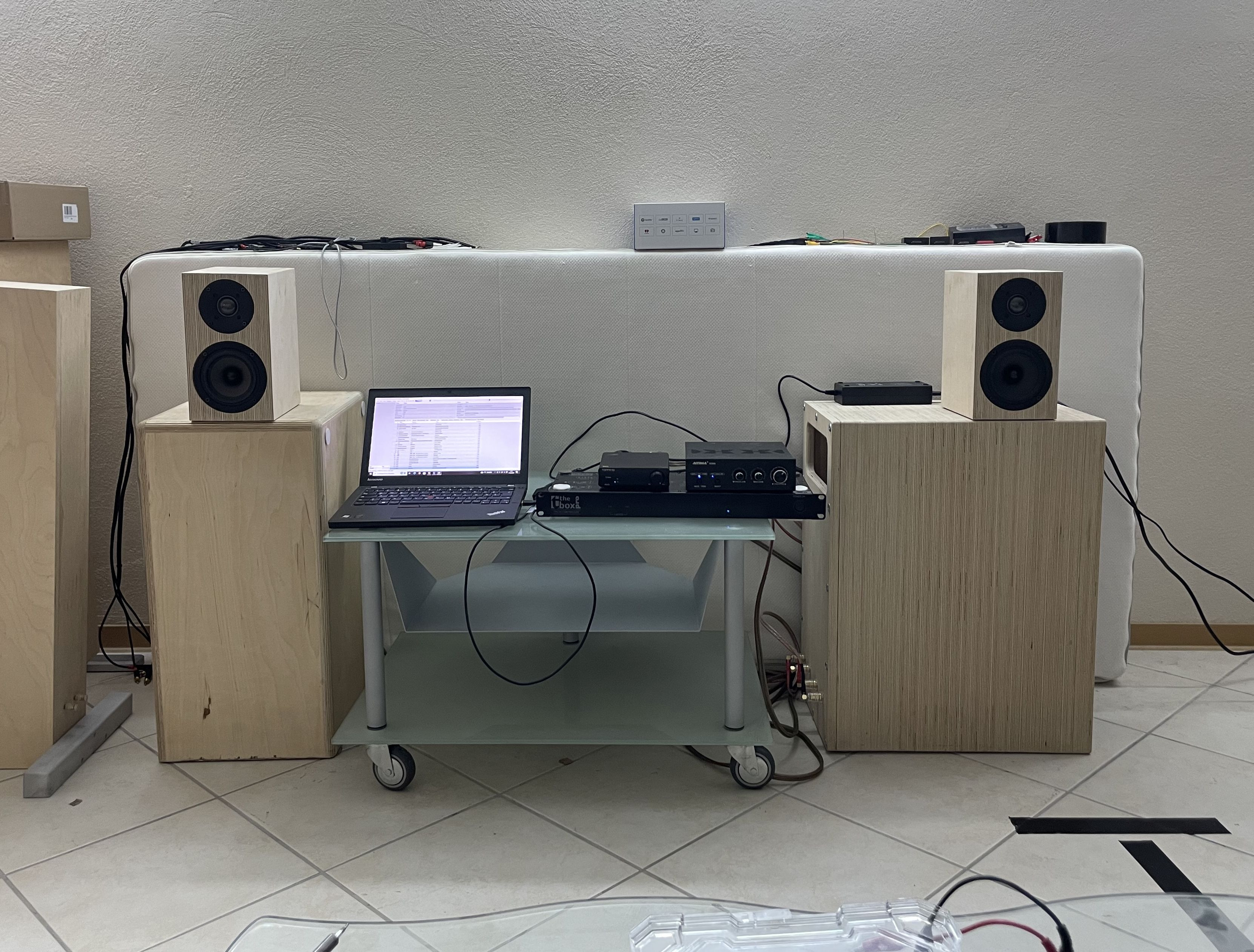

          aktuell hängt nach dem Rechner ein FosiDAC in die Aktivweiche mit Trennung von LR4 bei 165 Hz, und Hochton der Topping Amp und im Sub ein China Class D Amp:
