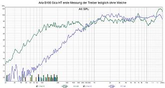

        • 11236

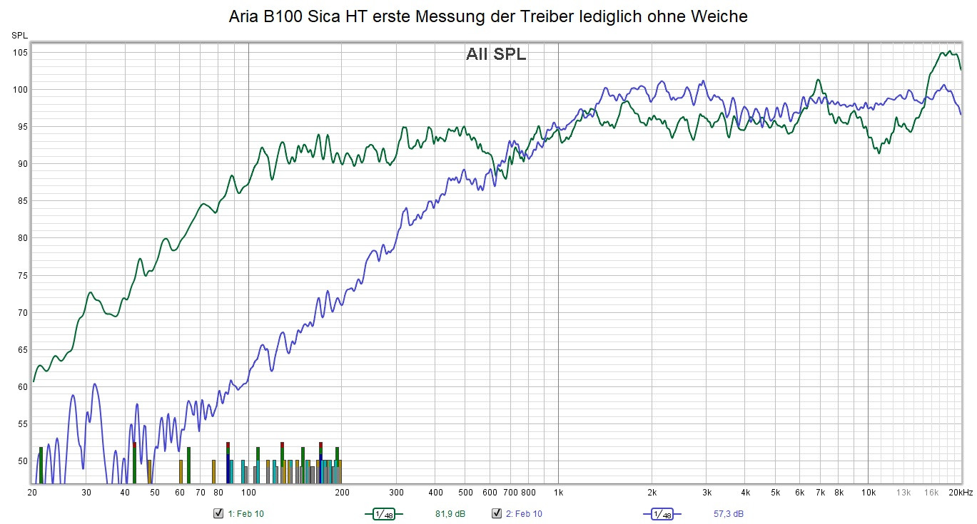

        die erste Messung, und es sieht so aus dass die Trennung irgendwo bei 3 kHz ganz geschickt wäre.
        (bem. der Einbruch des B100 bei 600 - 700 Hz kommt von der Messanordnung, dieser verschwindet bei größeren Abständen)

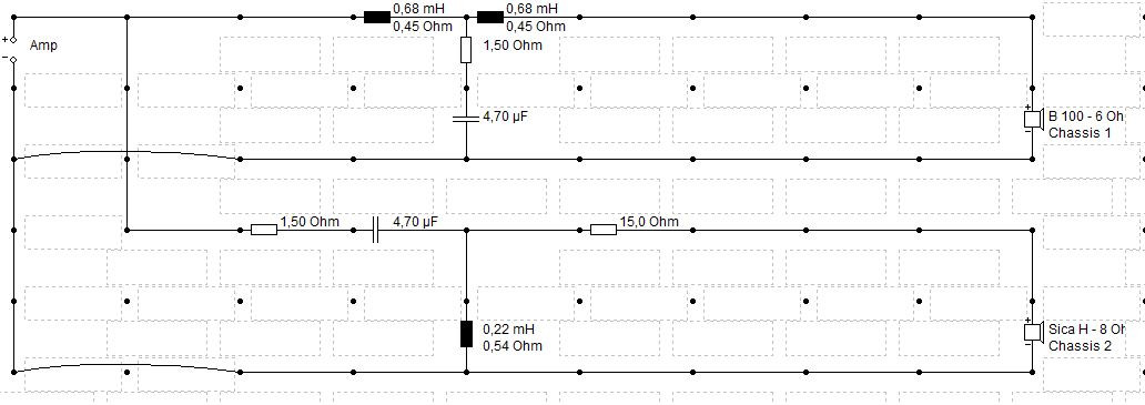

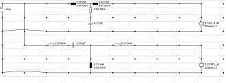

          • 11236

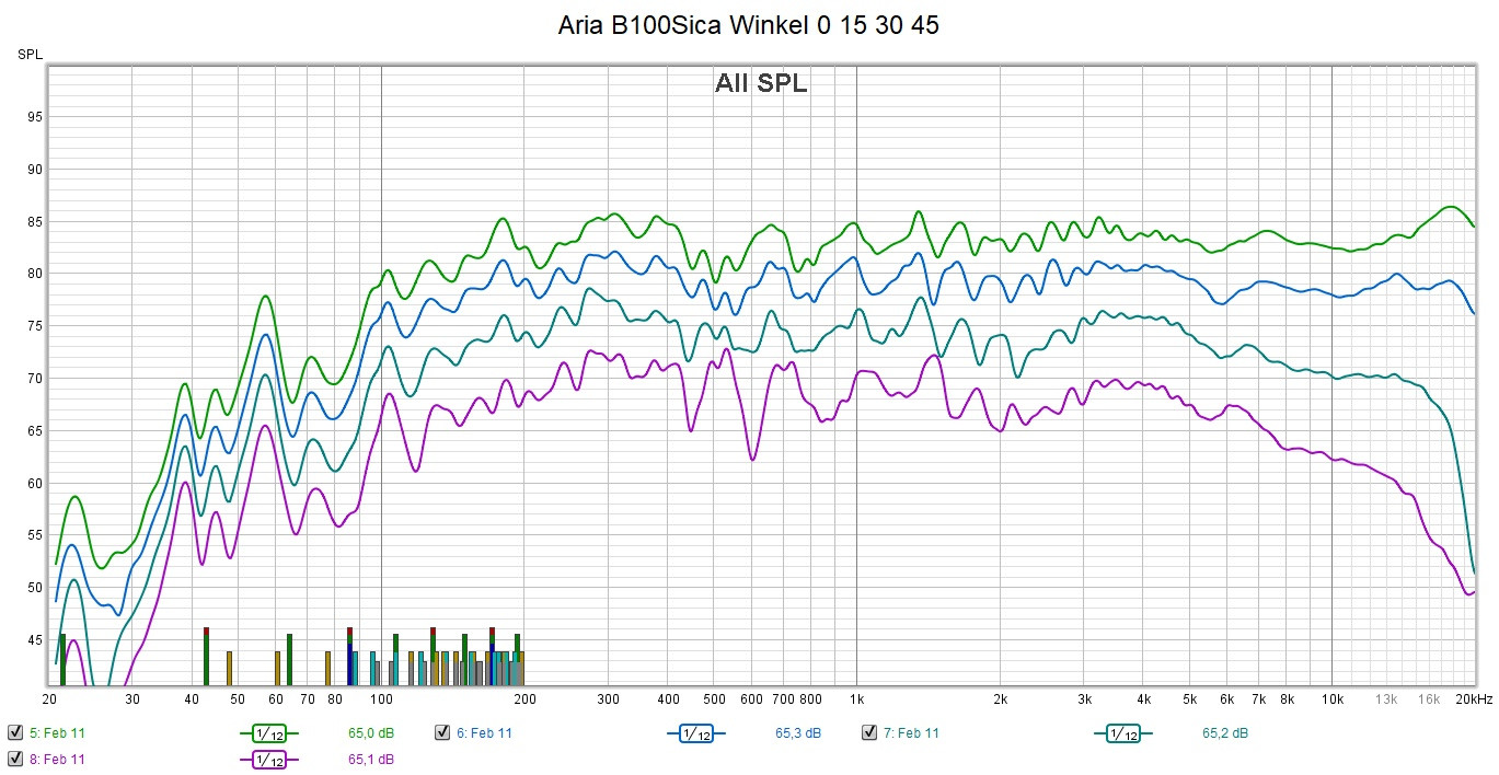

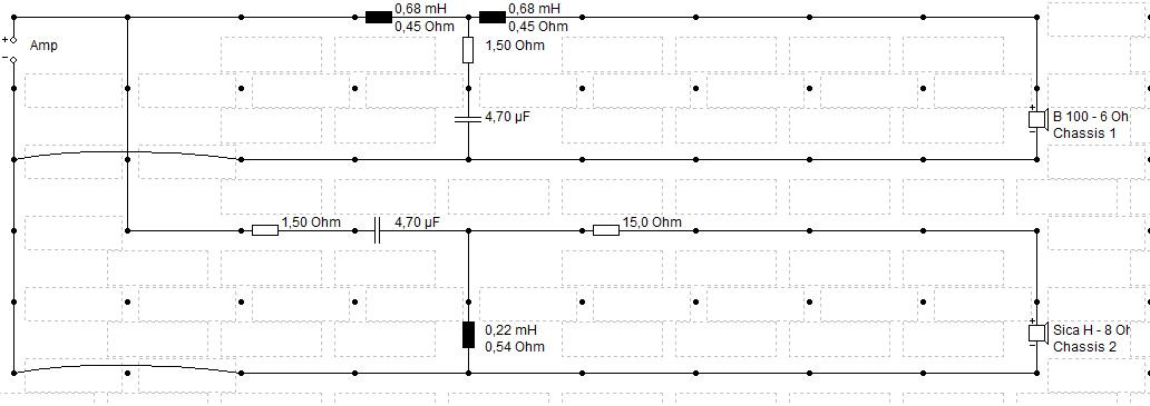

          ich habe jetzt eher die "Hohe Trennung" bei 4 kHz umgesetzt, ... die tiefere Trennung hat mir, gerade unter Winkel, überhaupt nicht gefallen.
          Die aktuell im Keller umgesetzte und fliegend verdrahtete Weiche:
Name: erste Weiche.JPG
Ansichten: 663
Größe: 78,0 KB
          unter Winkel:
Name: Aria B100Sica Winkel 0 15 30 45.jpg
Ansichten: 586
Größe: 292,7 KB
          ich werde mir erstmal die Teile in neu besorgen und zusammenlöten, ... Die Phase ist noch nicht optimal und da muss ich nochmals ran, ... aber für das Erste ist das schonmal nicht schlecht.
          Da die Teile eh in einer teilaktiven 2.1 oder 2.2-Umsetzung spielen, werde ich den Rest per Aktiv-EQ entzerren, geplante Trennung bei 200 bis 300 Hz.
          in diesem Zusammenhang entstehen in meinem Kopf gerade einige Subwoofer, TIW200 oder TIW250 oder TIW300??? Meine favorisierte Lösung, da super klein umsetzbar, sind zwei TIW200 Doppelsubs in kleinem CB.

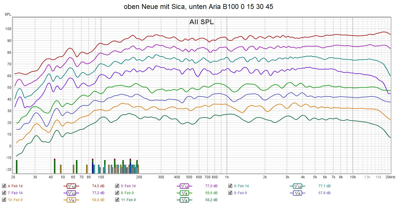

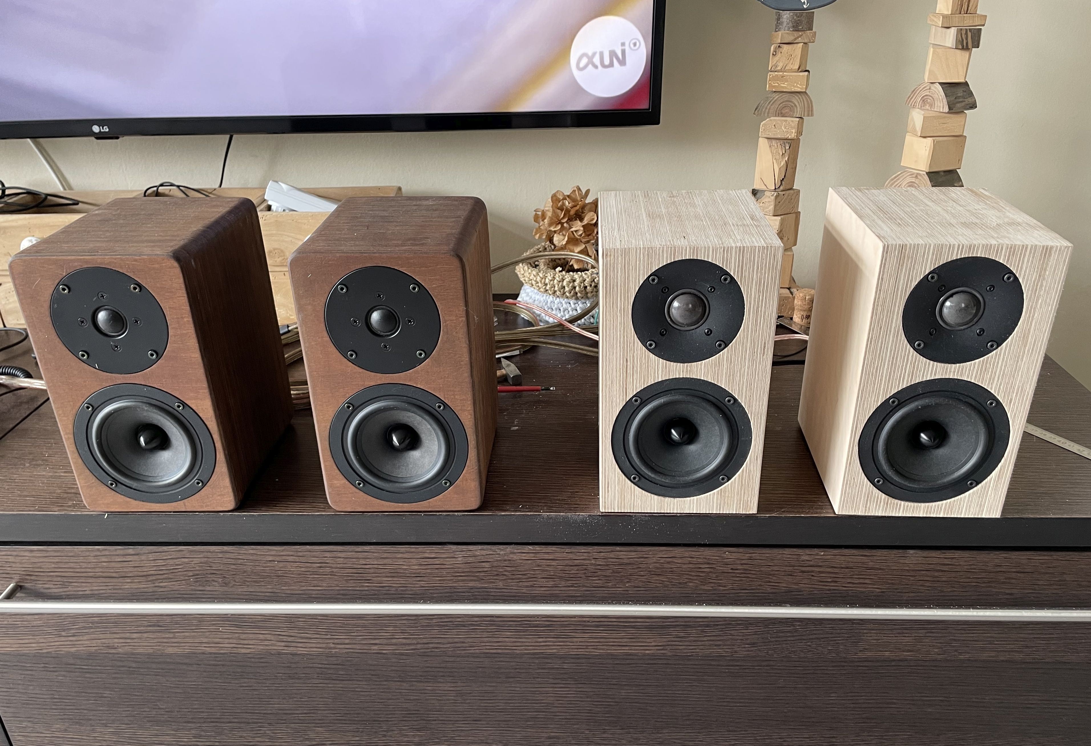

                ich habe heute in der früh die beiden Ariavarianten miteinander verglichen, ...
                inzwischen ist auch die oben gezeigte Weiche an der Neuen leicht geändert und die Trennung habe ich minimal nach unten verlegt, auf 3kHz. Die Überhöhung des B100 bei rund 7 kHz ist somit etwas mehr gedämpft und kommt nicht mehr durch. Die Phase passt besser und die Winkel sehen auch nicht schlecht aus. Trotzdem ist noch
                Feinarbeit angesagt. Zur alten Aria B100: Ich muss gestehen dass die alte auch mal so ausgesehen hat und im Hörversuch habe ich die Weiche gehörtechnisch etwas verfeinert, sodass die Optik der Messungen hier nicht ganz mit der Akustik zusammenpasst.
                So würde ich es jetzt erstmal lassen, man kann ja immer noch im DSP die Bereiche leicht anpassen, ... ich habe auf 15 Grad ausgelegt, die oberen Messungen wäre die Neue und die unteren Messungen wären die dunkle Aria B100, ... 0 15 30 und 45 Grad, auseinandergezogen. So sieht man auch schön, dass die Neue noch etwas Feintuning notwendig hat.

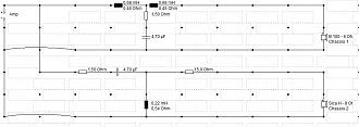

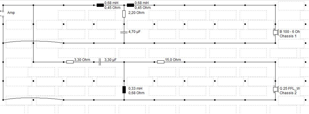

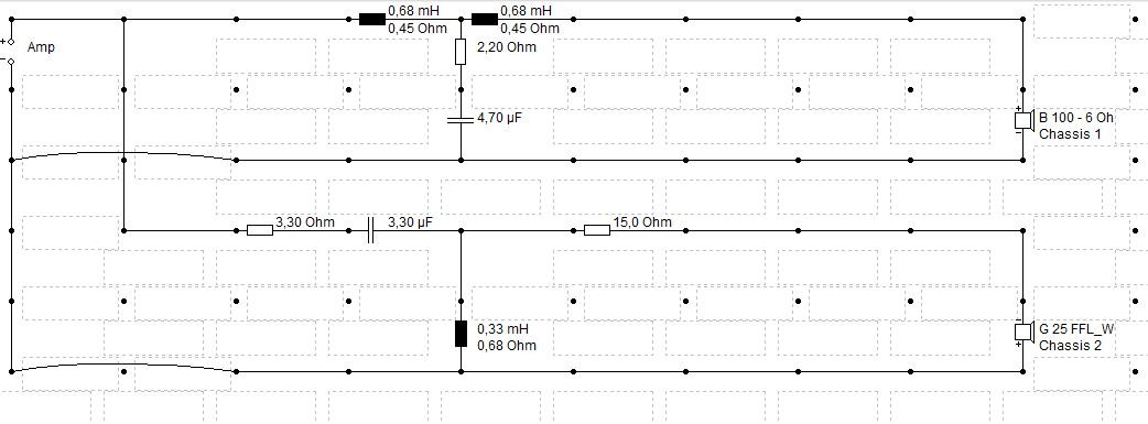

                  niedriche Trennung oder doch hohe Trennung? das hat mich jetzt eine halbe Stunde beschäftigt, ... unter Winkel ist ganz klar die hohe Trennung besser. Die Phase ist dadurch nicht optimal und leicht schlechter, das werde ich erstmal in Kauf nehmen.
                  Anbei zunächst die finale Weiche, frei verdrahtet, ist:
Name: hohe Trennung finale Weiche.JPG
Ansichten: 585
Größe: 82,0 KB

                  Es ist aktuell bei 4 kHz getrennt, und wie ich finde keine schlechte Box geworden, der Sica ist nicht ganz einfach und ich habe lange an verschiedensten Weichen gesessen ... die tiefe Trennung hingegen ist ab 30 Grad unter Winkel deutlich schlechter, ... sodass ich mich jetzt entschieden habe am Wochenende die hier gezeigte Version in Stereo umzusetzen und die Boxen erstmal mit der hohen Trennung fertig zu machen, ...

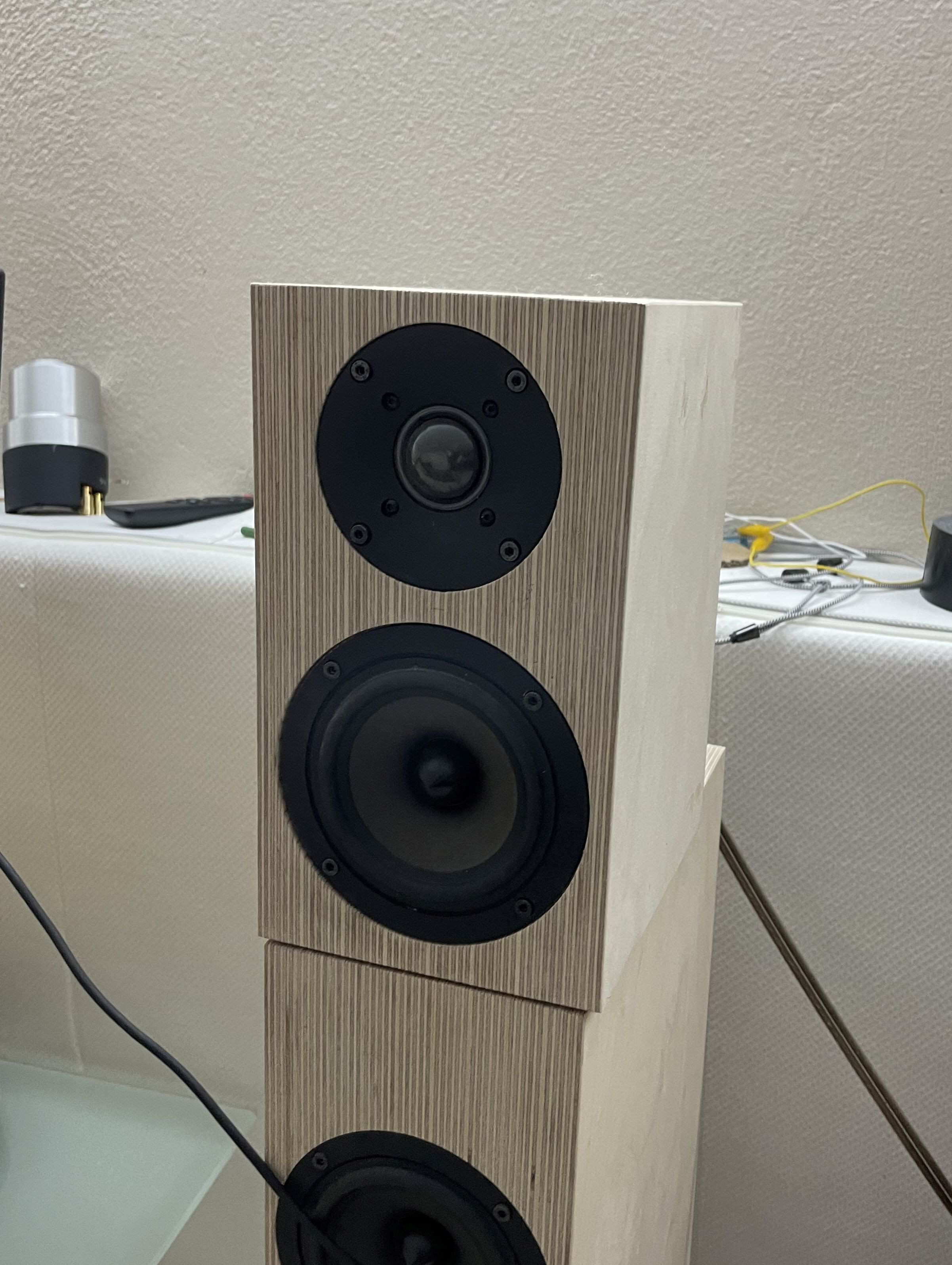

                    • 11236

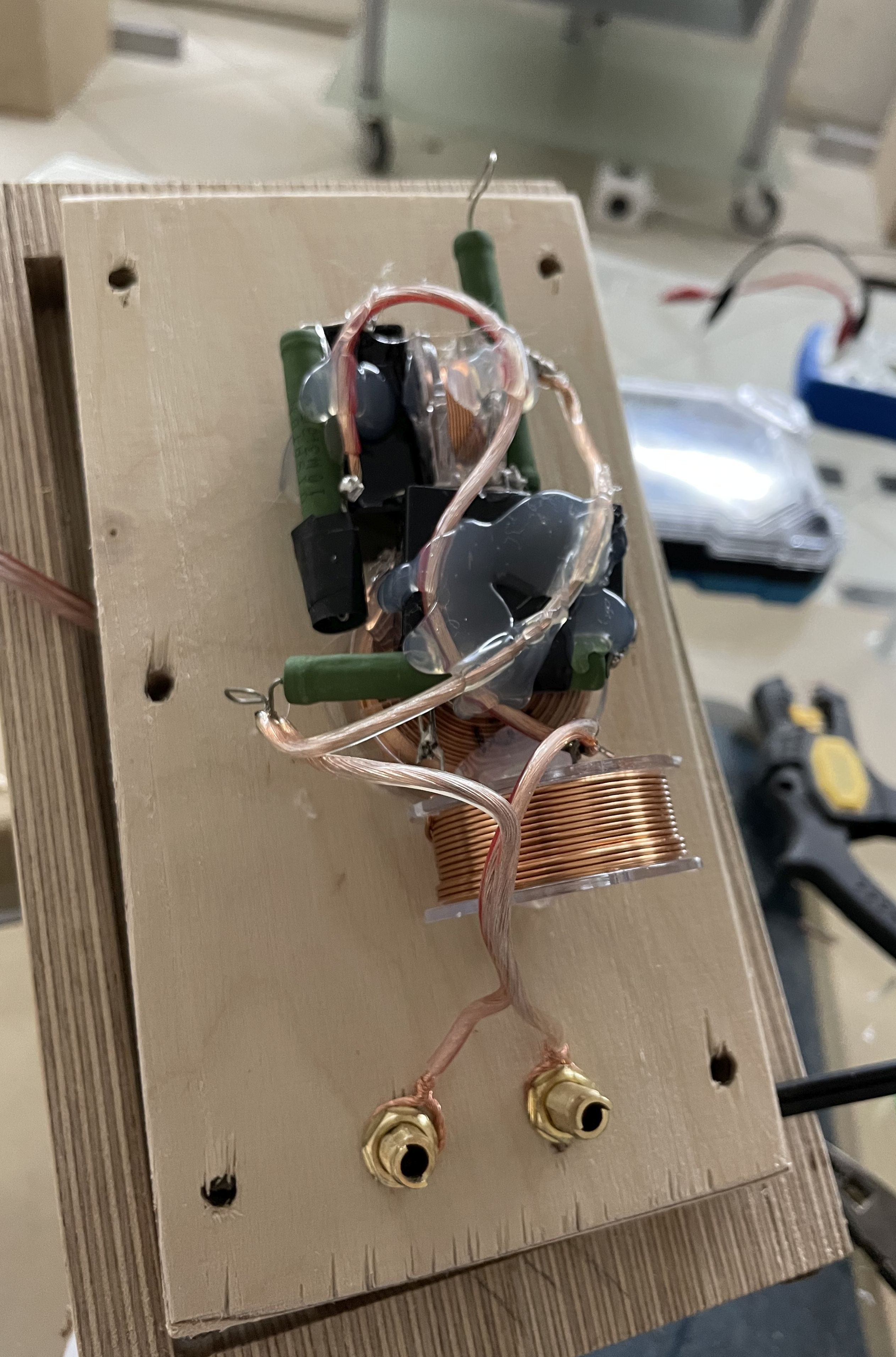

                    nicht schön aber selten! ich wollte die Teile unbedingt hören, sodass ich die Weiche einfach an die Rückwand geklebt habe.
Ansichten: 511
Größe: 1,64 MB

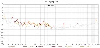

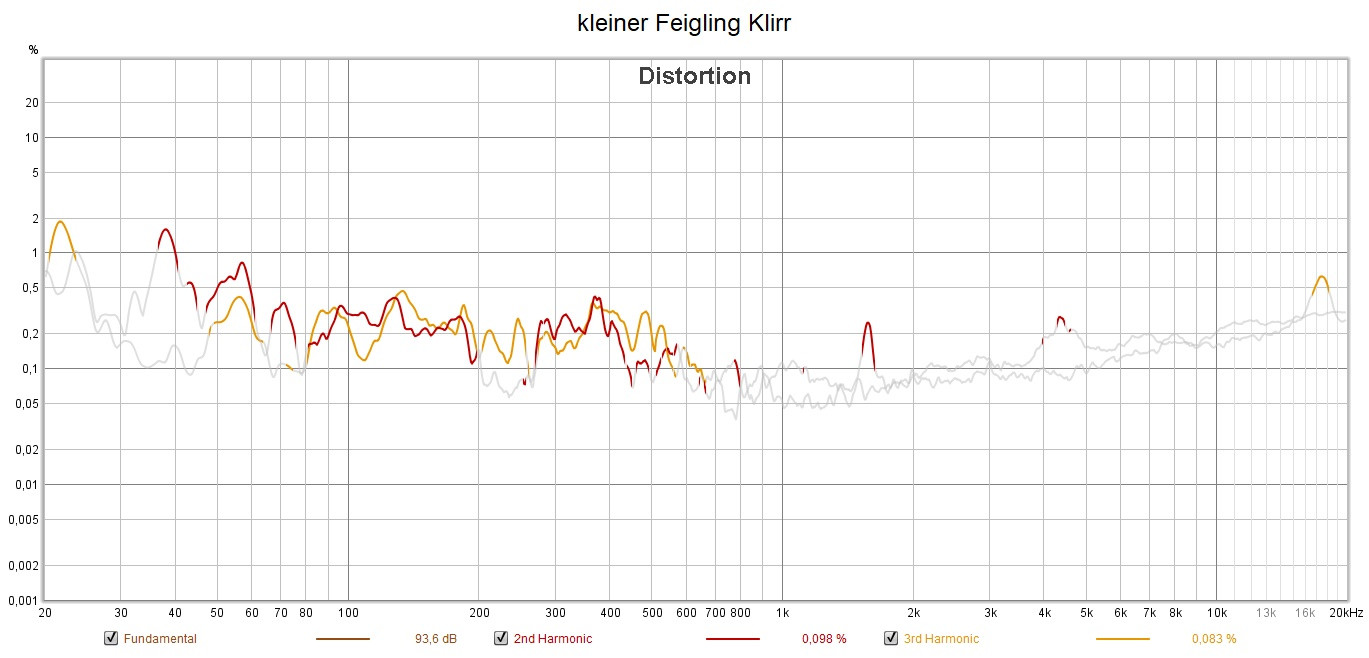

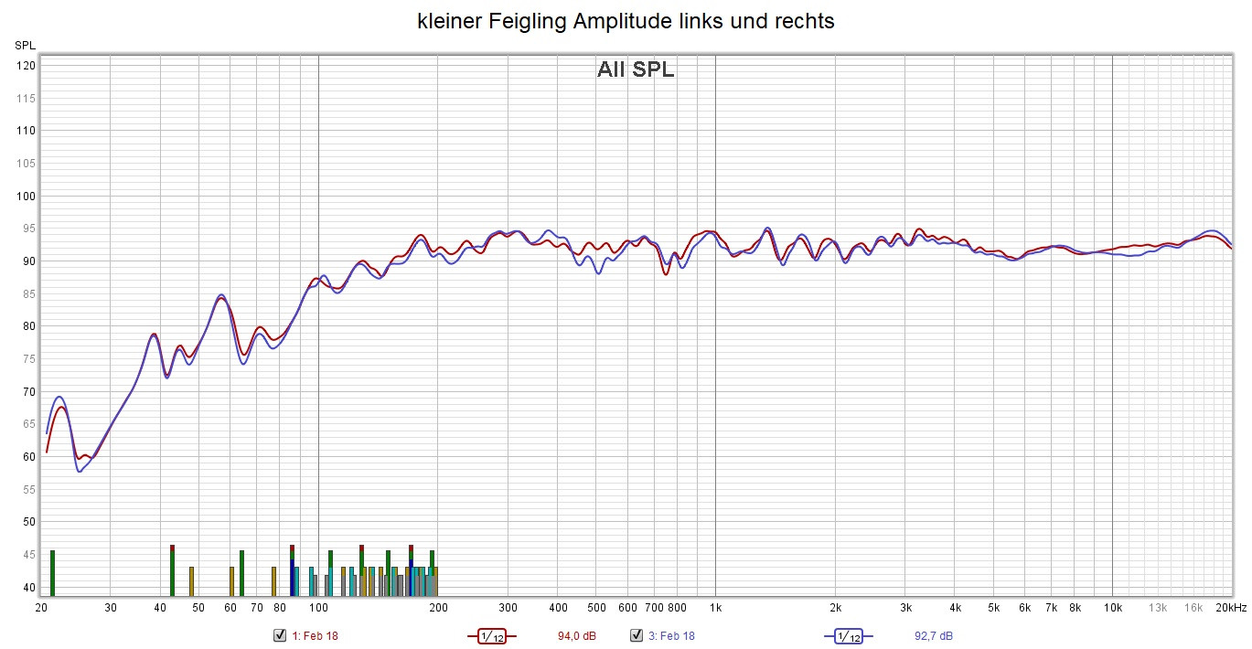

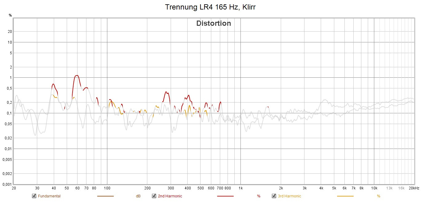

                    nach Fertigstellung habe ich die beiden Boxen vermessen, und an einer Box war immens viel Klirr zu hören und zu messen. Nach Austauch eines B100 aus der Stella in den kleinen Feigling war alles in Ordnung, ... ich muss mir wohl einen neuen B100 kaufen! ...
Name: kleiner Feigling Amplitude links und rechts.jpg
Ansichten: 445
Größe: 257,3 KB
Name: kleiner Feigling Klirr.jpg
Ansichten: 489
Größe: 141,9 KB
Name: kleiner Feigling Spectrogram.jpg
Ansichten: 456
Größe: 229,1 KB

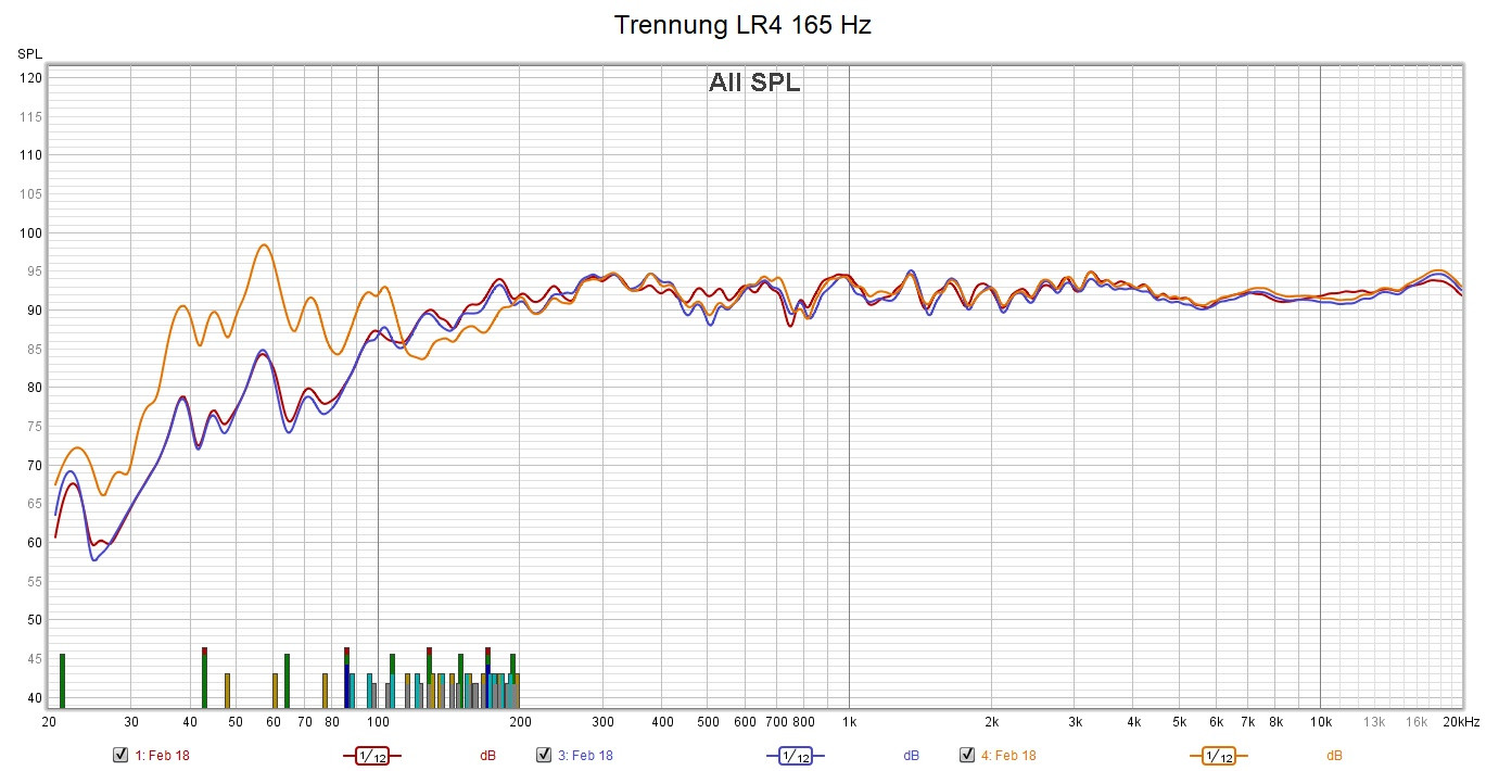

                      mechanic, ich muss über einen DSP gehen, ... denn LR4 165 passt überhaupt nicht, auch mit Umpolen das gleiche Bild, ... Die Weiche muss ich zunächst über das Audaphon geradeziehen. Schade drum, ich dachte dass LR4 rings um 200 Hz funktionieren sollte, ... Ich habe mir heute auch einen MiniDSP Flex bestellt (das wollte ich eh tun), in der Hoffnung, dass das Teil besser funktioniert als mein letzter Ausflug zu MiniDSP.
Name: Trennung LR4 165 Hz.jpg
Ansichten: 464
Größe: 262,7 KB

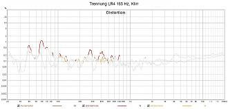

                        Aber, ich bin jetzt schon absolut zufrieden, was die Akustik angeht, ... ich hörte gleich dass die Boxen gut gelungen sind, ... die Abstimmung ist gelungen, rechts und links sind nahezu Identisch und die Winkelmessungen passen auch, ... der Klirr reduziert sich enorm wenn der Sub spielt: Messung mit 95 dB Amplitude
                        Klicke auf die Grafik für eine vergrößerte Ansicht  Name: Trennung LR4 165 Hz, Klirr.jpg Ansichten: 0 Größe: 135,2 KB ID: 717709
                          • 2493
                          Musst du nicht! Dein LR4 ist doch nur ein Tiefpass, oder? Eine richtige Aktivweiche hat Hochpass und Tiefpass ...
                            • 11236
                            Doch der hat lr4 hoch und tiefpass bei verstellbaren Trennung. Gejumpert auf höchst mögliche Trennung. 165 hz.
                              • 11236
                              seit kurzem habe ich das MiniDSP Flex im Test, und aktuell prüfe ich die verschiedenen Trennmöglichkeiten, bei super steiler Trennung LR48 passt die Kombination sehr gut, allerdings spiele ich aktuell noch mit einem Delay um die Situation zu verbessern. Geplant ist allerdings, dass ich das MiniDSP wo anders benutze, an der umgebauten Soli. Die Feiglinge sollen passive Weichen bei 200 Hz bekommen, vor dem Verstärker. Eins konnte ich heute untersuchen: 200 Hz passt ganz hervorragend, ... bis in sehr hohe Pegel fühlt sich der B100 noch super wohl, ...

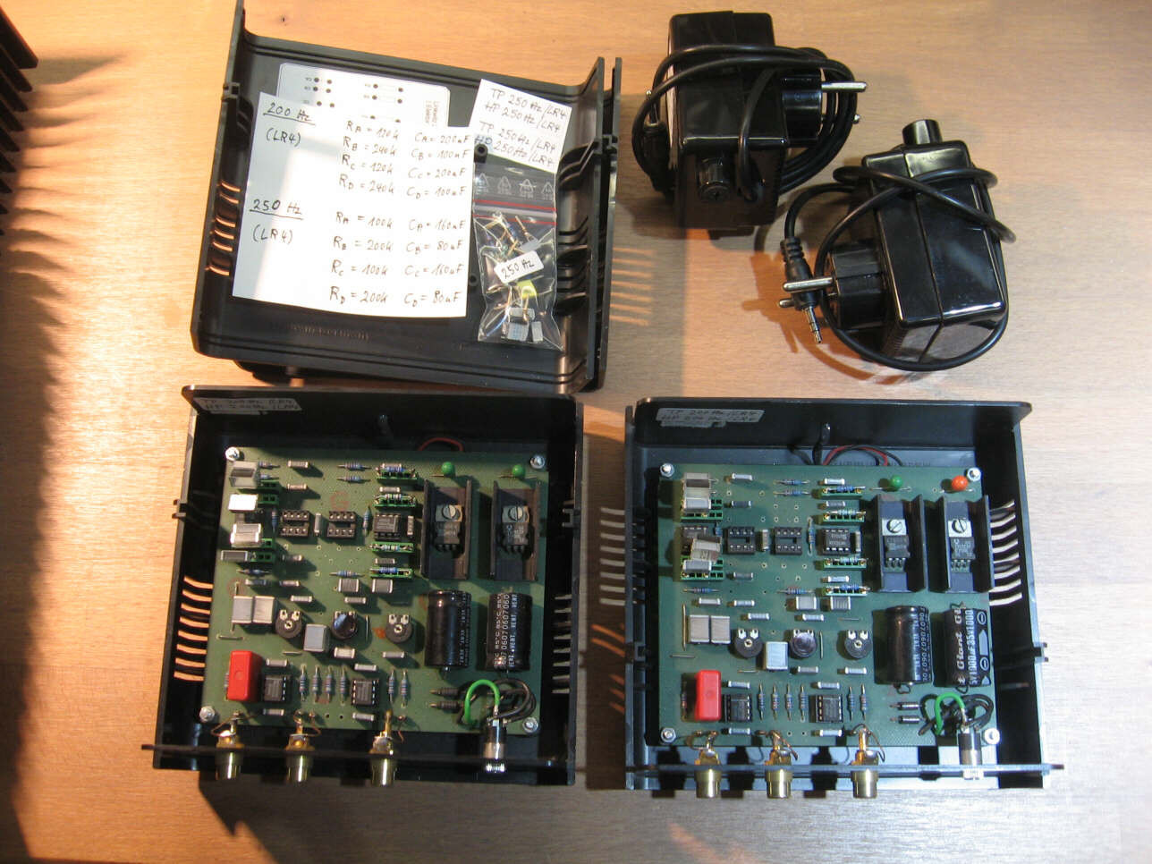

                                Zitat von Timo
                                Die Feiglinge sollen passive Weichen bei 200 Hz bekommen, vor dem Verstärker. Eins konnte ich heute untersuchen: 200 Hz passt ganz hervorragend ...

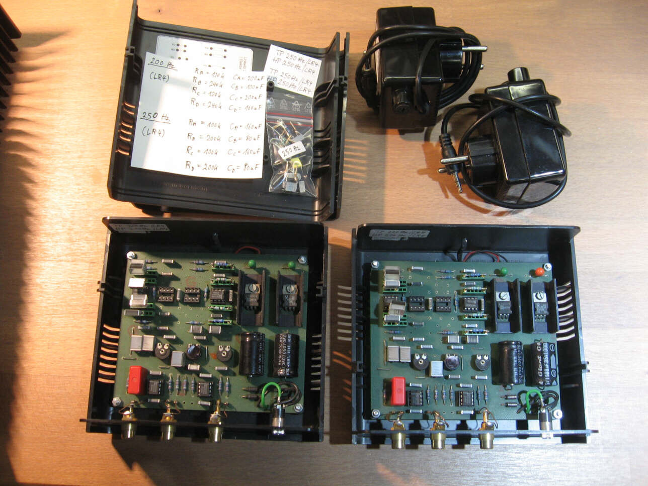

                                Hallo Timo, sind zwar aktive Weichen (passiv vor der Endstufe wäre von der Impedanzanpassung her schwierig, deshalb macht das auch keiner ...), aber 200Hz / LR4 sind gesteckt, ein Satz 250Hz / LR4 ist in der Tüte und abholbereit:
                                Klicke auf die Grafik für eine vergrößerte Ansicht  Name: cr_alt.JPG Ansichten: 0 Größe: 286,9 KB ID: 717834
