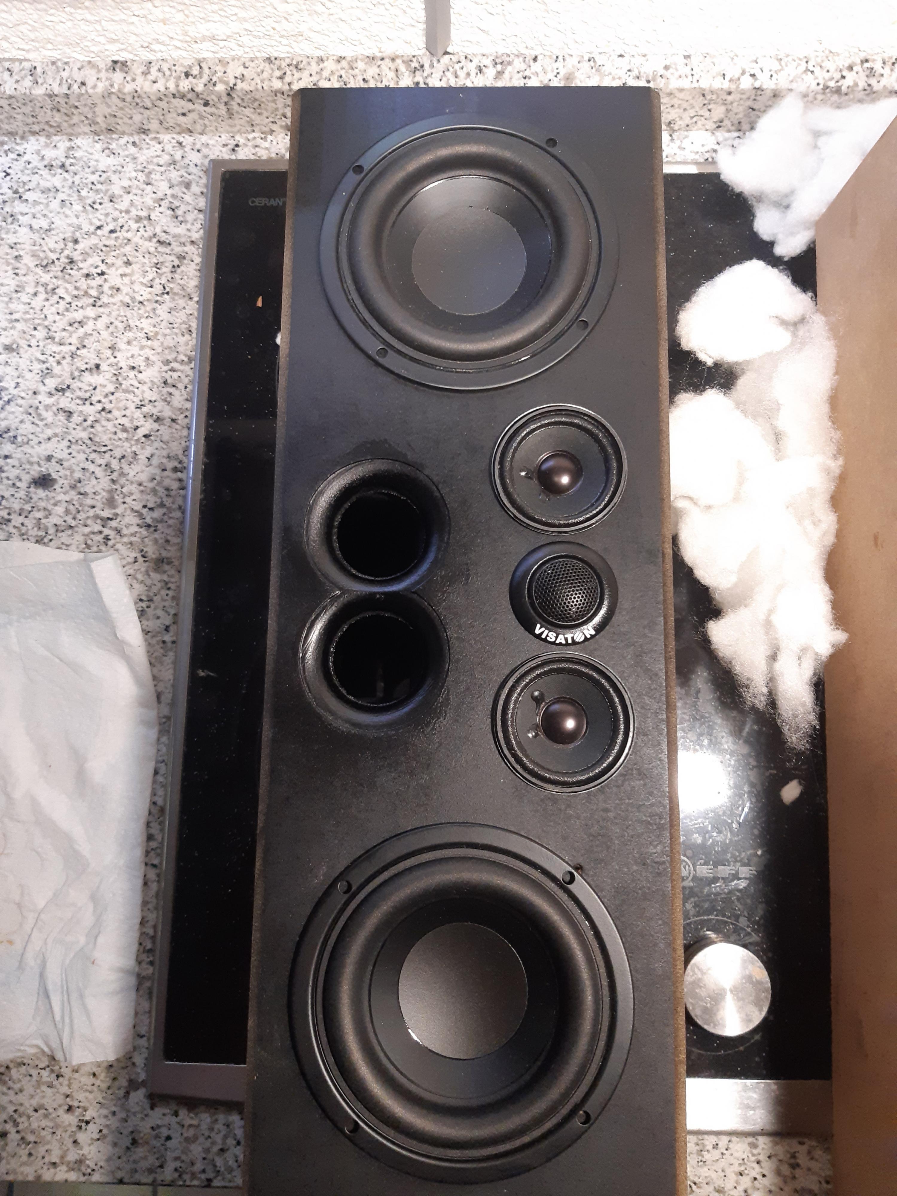

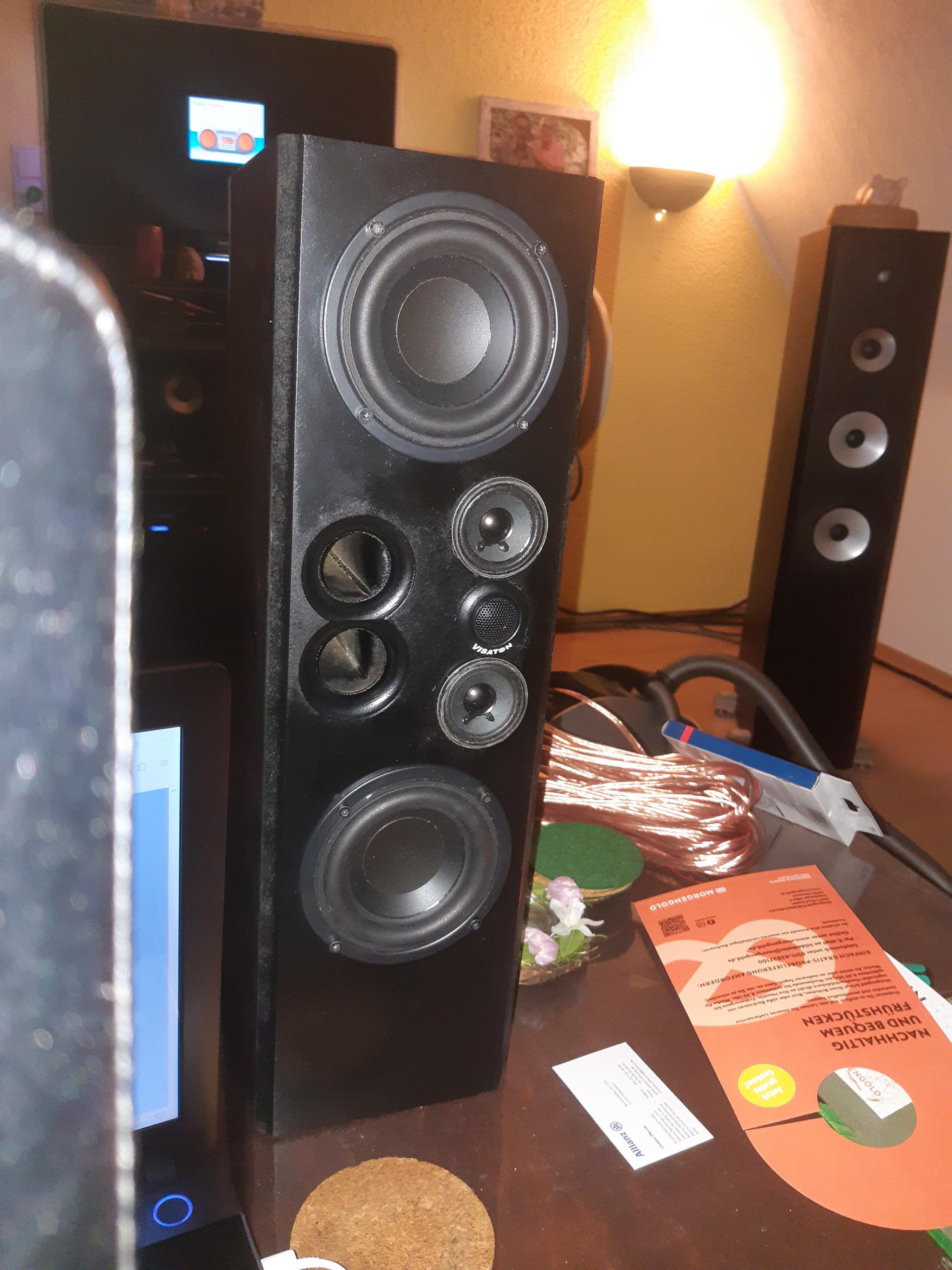

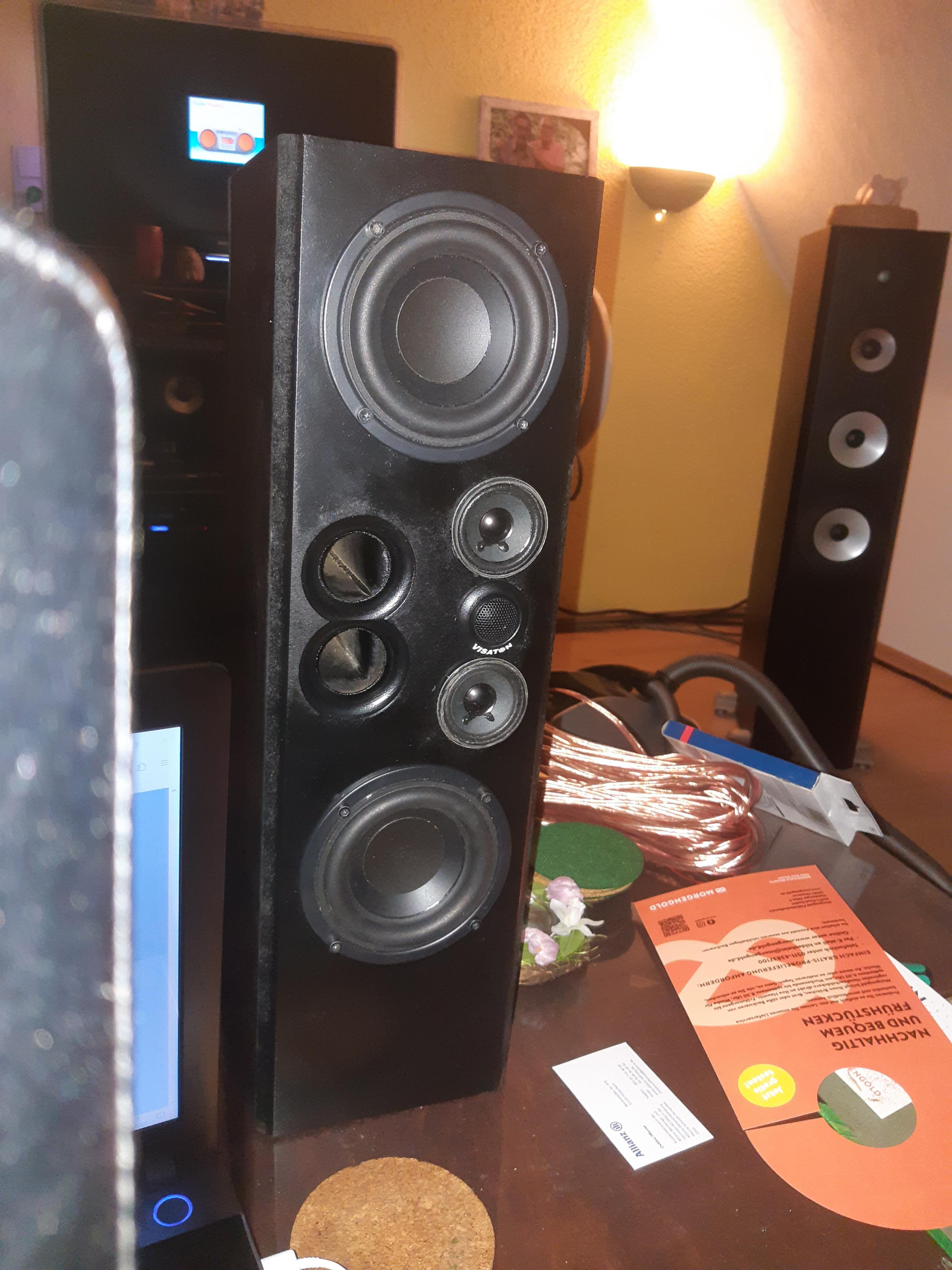

                              Hi
                              Der fertige Lautsprecher
Ansichten: 354
Größe: 1.001,6 KB
ID: 713623 Klicke auf die Grafik für eine vergrößerte Ansicht
Ansichten: 322
Größe: 1,04 MB
                              • Marcemi
                                • 19.08.2020
                                • 128
                                Der Lautsprecher ist wirklich sehr kräftig im Bassbereich,
                                rein vom hören her bin ich sehr zufrieden.
                                Die Tage werde ich mal eine Pegelmessung machen.
                                Gruß Marc
