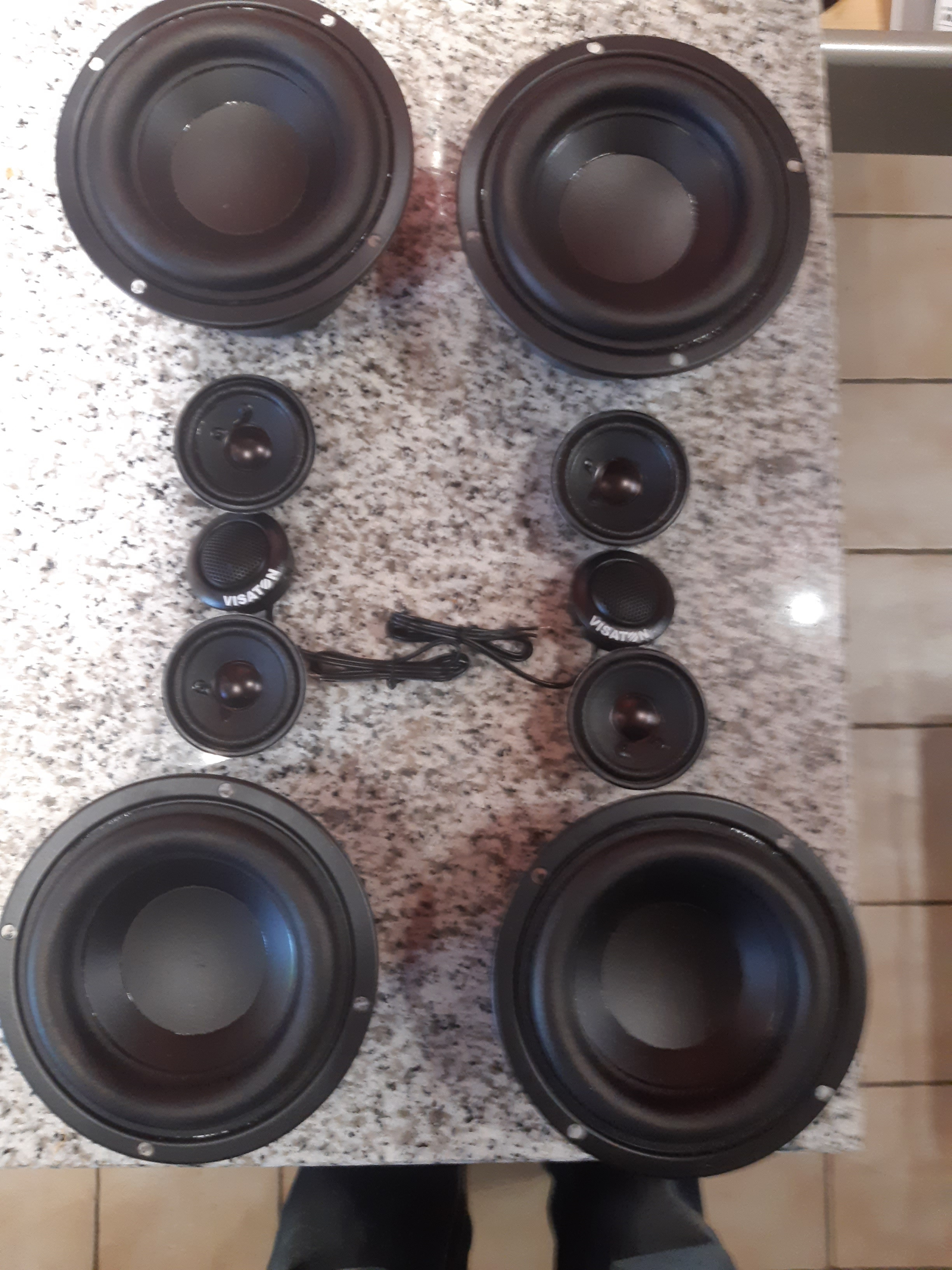

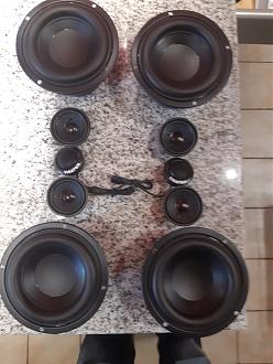

    Da ich über ebay an 4 FRWS5 R für 11,50Euro mit Versand gekommen bin
    und die Idee schon lange hatte,baue ich die jetzt.

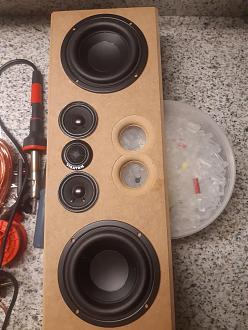

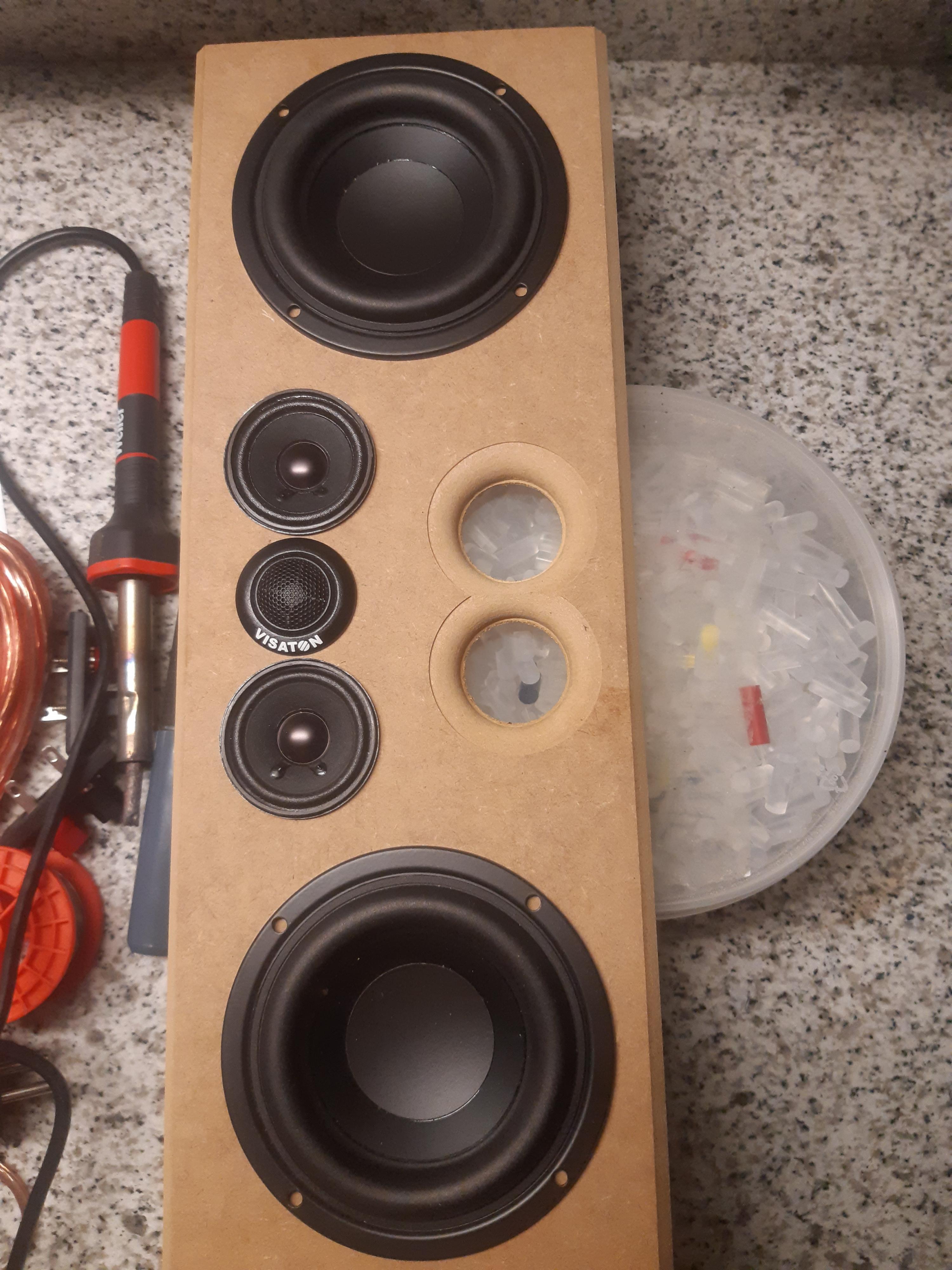

      Ich möchte die W100X auf 16Ohm verschalten.
      Im Bassbereich kommt dann zwei Spulen mit insg.8mH
      zum einsatz.
      Ob ich zwei getrennte Kammern mit je 3Liter BR oder eine Kammer
      mit 2,6 Liter CB weiß ich nocht nicht.
      Zuletzt geändert von Marcemi; 25.08.2023, 23:31.
      • Marcemi
        • 19.08.2020
        • 128
        Die Boxen werden 50cm hoch und Schwarz.Es sollen Sourround Back Lautsprecher werden.

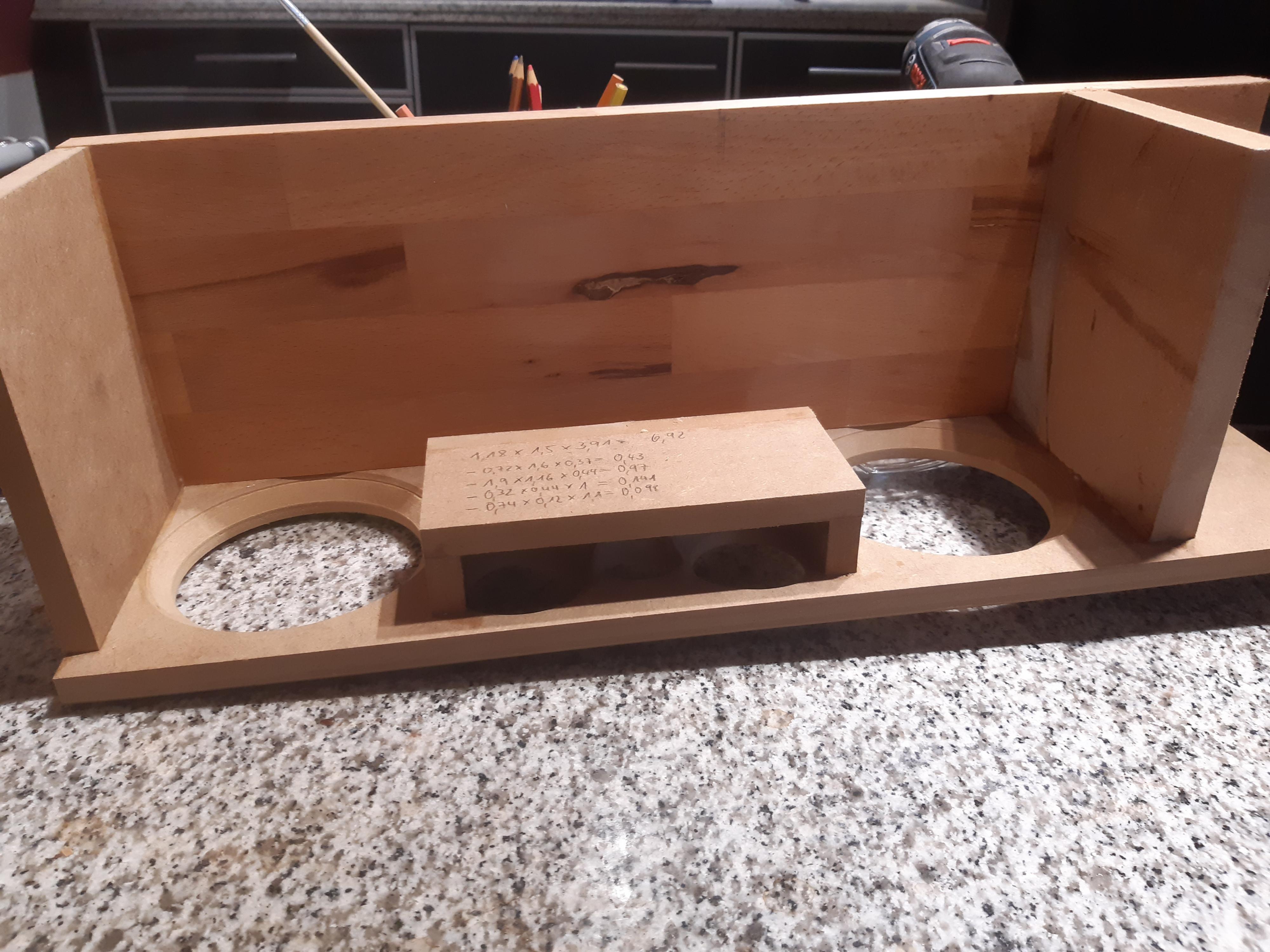

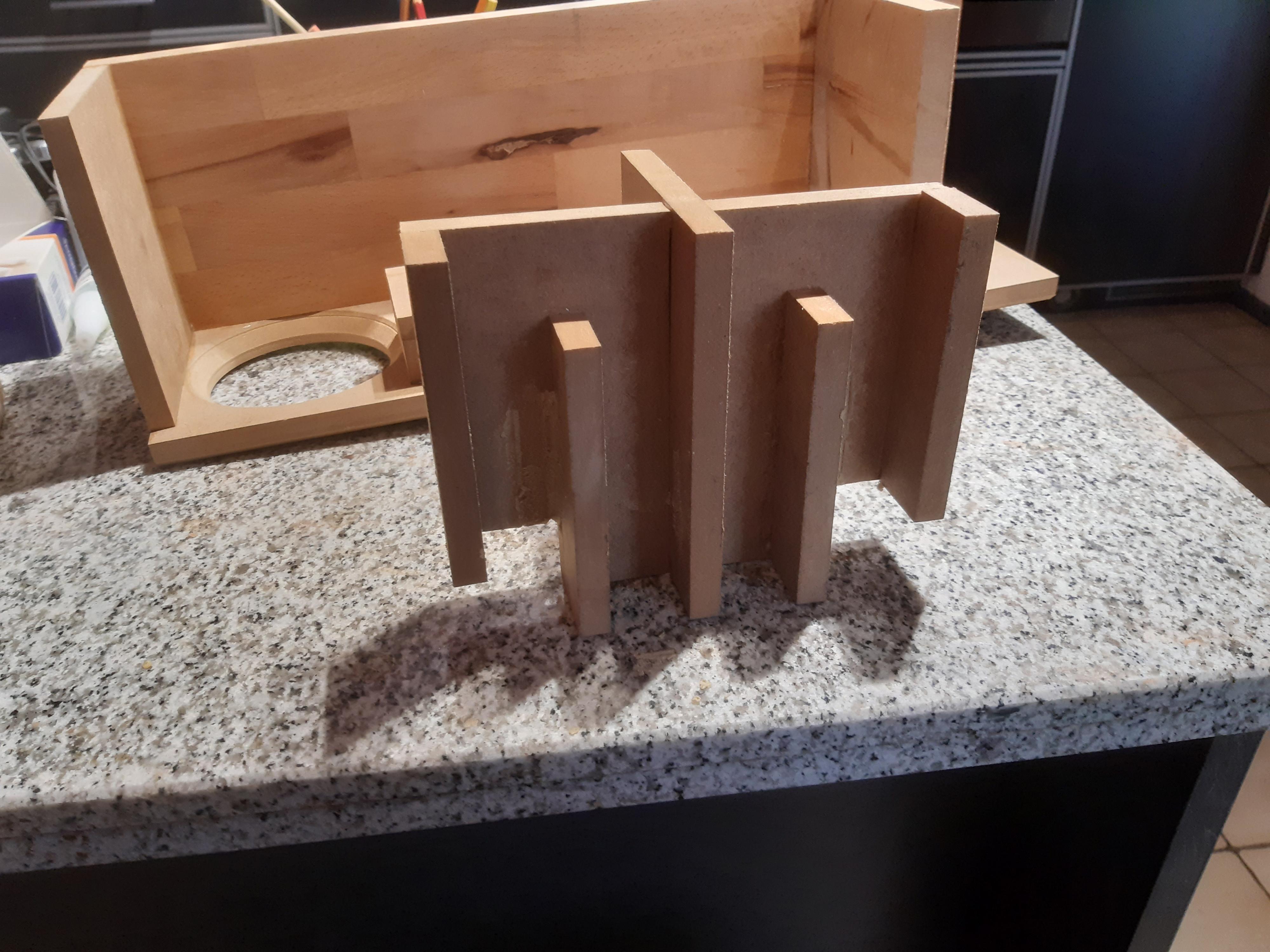

              Heute habe ich die Schallwände nochmal neu gemacht und einiges zugesägt. Ich baue jetzt doch Bassreflex, je 3 Liter pro W100X. Klicke auf die Grafik für eine vergrößerte Ansicht

              Die Frequenzweiche kriegt ein eigenes Fach.

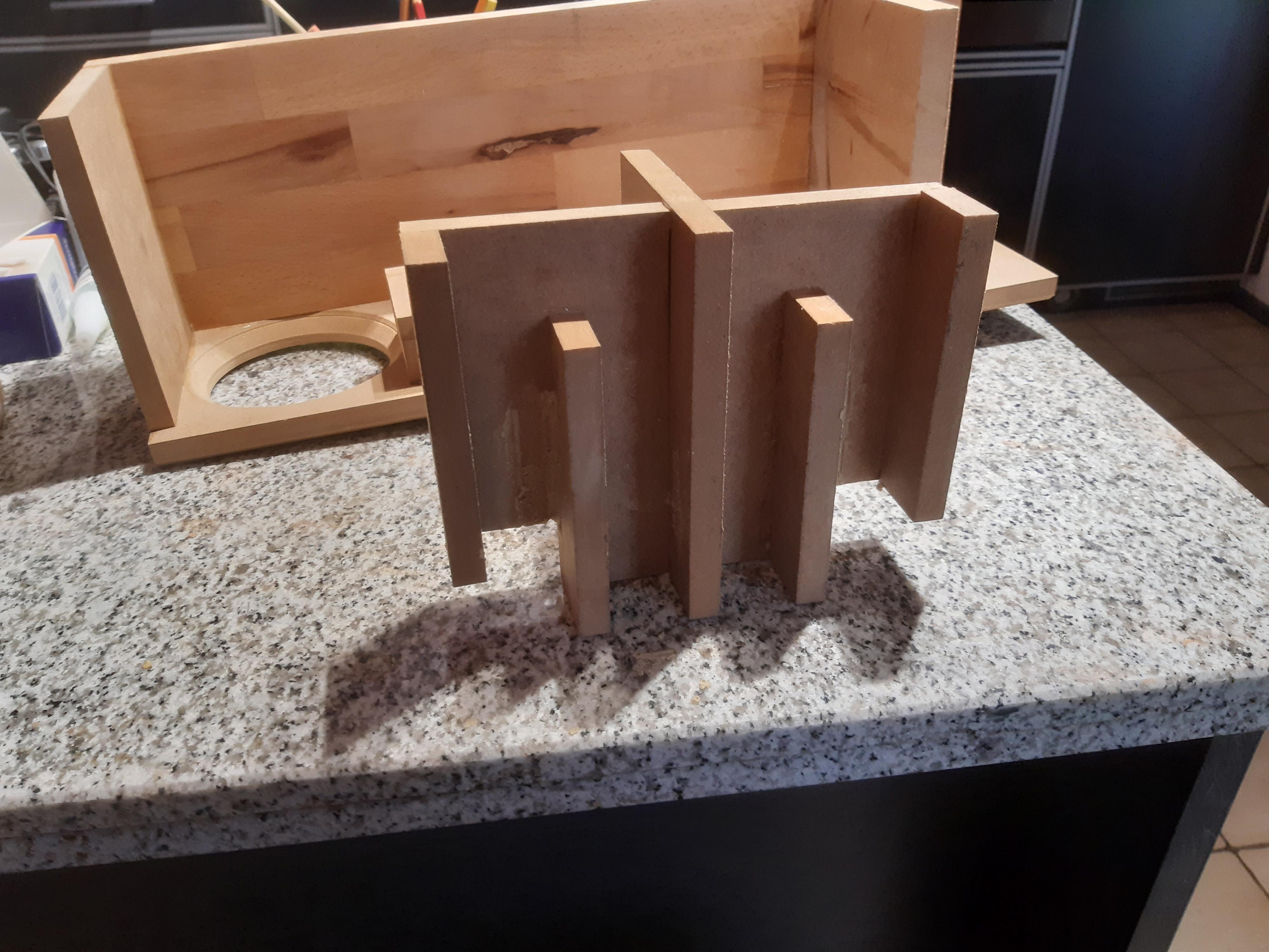

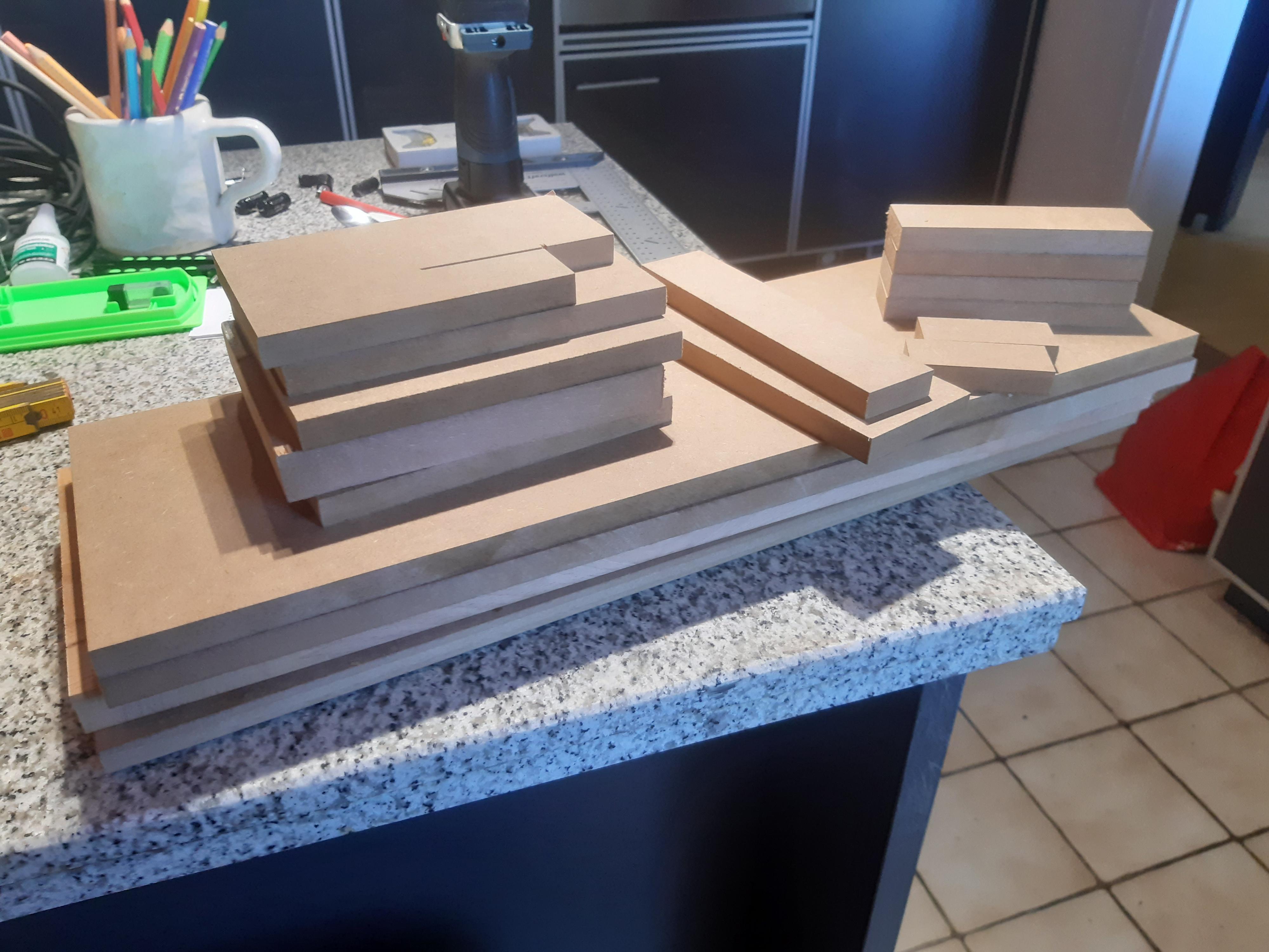

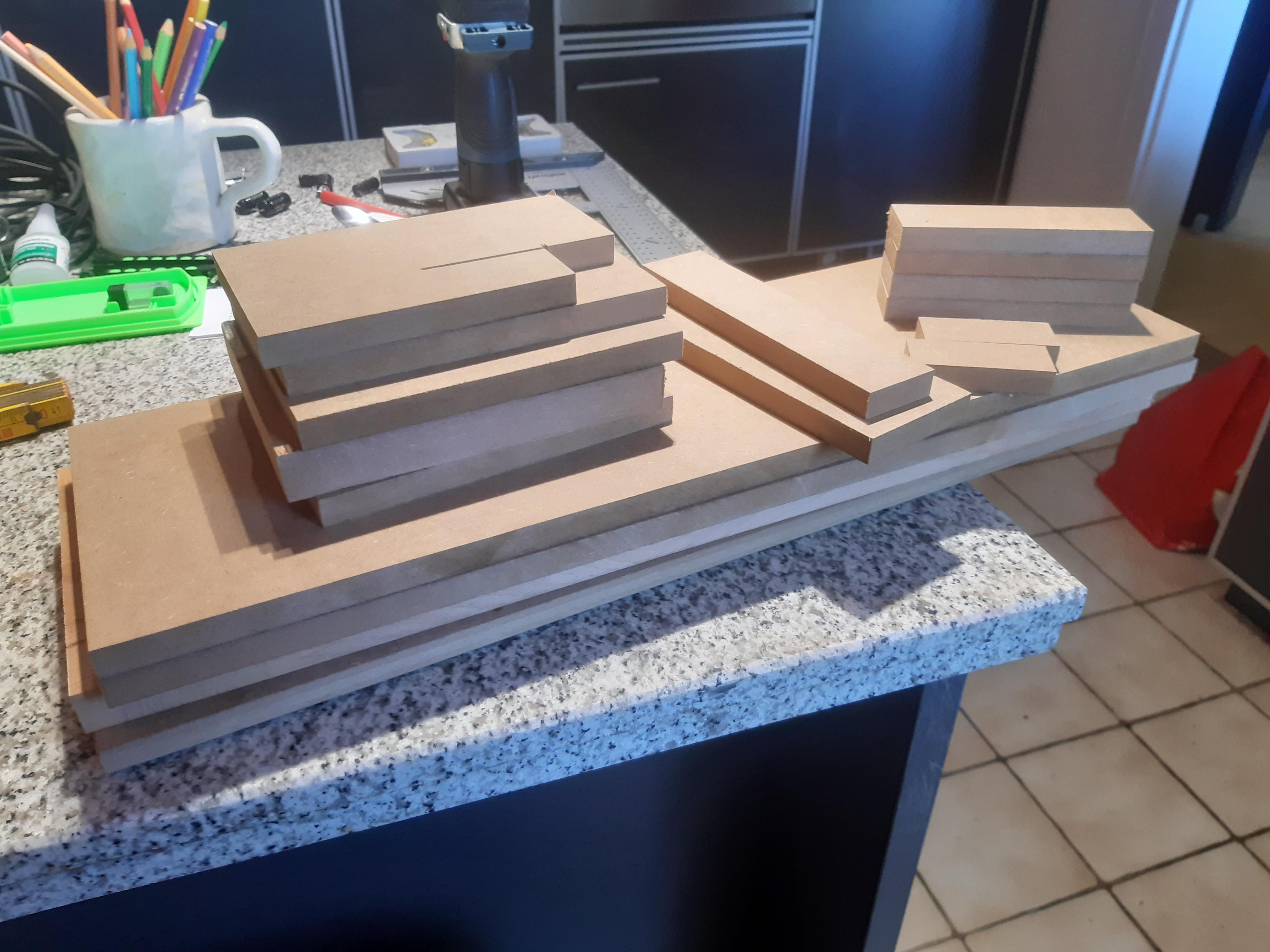

                  So das ist das ganze Material für eine Box. Klicke auf die Grafik für eine vergrößerte Ansicht  Name: 20230905_140610.jpg Ansichten: 0 Größe: 784,5 KB ID: 713404 Der Br Kanal für beide Gehäuse. Klicke auf die Grafik für eine vergrößerte Ansicht  Name: 20230905_194425.jpg Ansichten: 0 Größe: 918,2 KB ID: 713405 Klicke auf die Grafik für eine vergrößerte Ansicht  Name: 20230905_194414.jpg Ansichten: 0 Größe: 954,7 KB ID: 713406

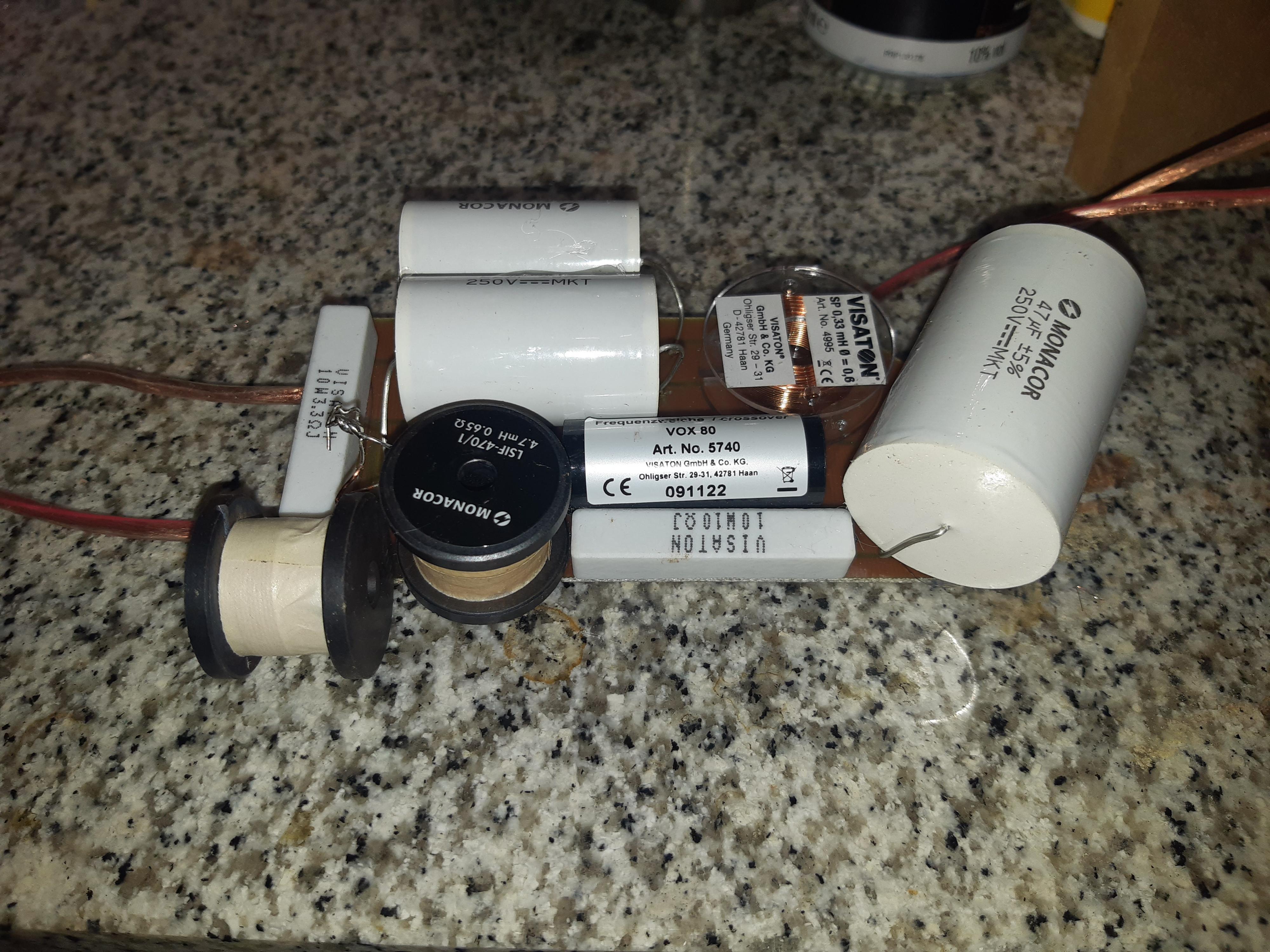

                    ​ Hier die Frequenzweiche Klicke auf die Grafik für eine vergrößerte Ansicht  Name: 20230906_174421.jpg Ansichten: 0 Größe: 1,23 MB ID: 713418Die Bassreflex Kanäle habe ich noch gefeilt,sodass alles schön verundet ist.
                    Der Br Kanal ist 3,2 mal 3,2 sprich ca 10 qcm groß im Querschnitt.
                    So ist der Kanal erst eckig und am ende rund.
                    Ist zwar nicht optimal ich habe aber alles verrundet bzw. angefast.
                    Ich wollte erst einen Schlauch kaufen,nur habe ich befürchtet das der Schlauch nicht flexibel genug ist.
                    So ist das halt komplizierter geworden.​

                      Trennfrequenz beim W100X liegt wie beim großen Bruder bei 450Hz.
                      Dazu habe ich zwei in Serie geschaltete Spulen mit ingesamt 8mH verbaut.
                      Der Kondensator,parallel zum TT,hat 15uF.
                      Ich werde alle Schwingspulen in Reihe schalten.(16Ohm)
                      Jeweils eine Spule des TT mit dem anderen Chassis in Reihe zu schalten (8Ohm)
                      macht keinen Sinn da die Qts bei 4Ohm über 0,7 liegt.
