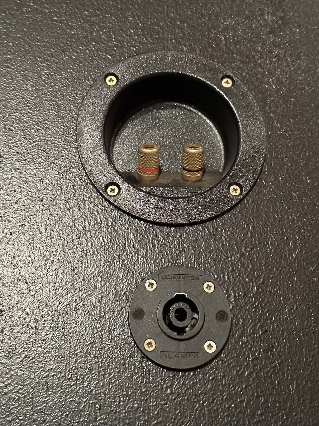

    Hallo!
    Ich weiss, daß es sowas und dazu dann die passenden Buchsen gibt:
    https://www.thomann.de/de/adam_hall_...nbauschale.htm
    Es ist nun aber auch nicht so, daß ich den Kram jedes Wochenende irgendwohin karre, um eine Party zu beschallen. Eigentlich wollen wir doch nur spielen!
    Diese NL4-Verbindungen sind aber soviel besser, als Bananenstecker!
    Diese Teile, die man oben sieht, habe ich früher häufig verbaut. Nach längerer Zeit lagen die vergoldeten(!) Bananenstecker an meiner Atlas DSM nur noch durch die Schwerkraft gehalten in den Buchsen. Hätte ich sie anders herum eingebaut, wären sie wohl abgefallen. Also besser, wenn schon, Labor-Buschelstecker nehmen.
    Für Timo bleibt aber (in irgendeiner Zukunft) die Frage nach einem passenden Verstärker. Im Moment ist da scheinbar nichts bezahlbares am Markt. Selbst seine Apart-Vierfach sind nicht mehr bestellbar und auch das Teil, was ich mir vor drei Jahren gegönnt habe ist nicht mehr lieferbar. Das hätte seine Anforderungen für 1K5€ erfüllt.
    Die in dem Beitrag genannten sind in der Tat für Hobbyisten sehr ambitioniert. Es soll aber beim freundlichen Chinesen Nachbauten geben, die sogar eine mitkopierte Anleitung dabei haben...
    Das ist sehr dreist und müßte bei der Einfuhr beschlagnahmt und zerstört werden. Es gibt aber Menschen, die daran Freude haben und das auch noch auf YouTube zur Schau stellen.

    Hallo!
    Und in die Boxen kommt dann sowas:
Ansichten: 372
Größe: 551,1 KB
    https://www.thomann.de/de/neutrik_nl4_mprxx.htm
    Habe ich mittlerweile in allen Boxen, die ich nicht nur an der Hifianlage verwende.
    Gruß Bernd
    Sowas sieht immer gut aus und ist auch gut. Wenn man das ganze noch versenkt einbaut, ist es noch etwas professioneller, und gegen Seitenhiebe geschützt

    Ja. Den Tipp habe ich hier aus dem Forum. Und jetzt im Kellerprojekt hat Ralf mir diese stecker gezeigt. Und mir hat dies dann sehr gut gefallen. Im Baumarkt habe ich leider kein flexibles Kabel gefunden mit vier Adern. Die meisten waren für die Installation in Wänden. Ich wollte aber ein Kabel für Bass und hochton.

  • Bernd
    antwortet
    Hallo!
Ansichten: 372
Größe: 551,1 KB
    Habe ich mittlerweile in allen Boxen, die ich nicht nur an der Hifianlage verwende. Da kann beim rumfummeln niemals ein Kurzschluss entstehen, wenn man die Stecker von den Boxen abzieht und das Anschliessen geht auch super problemblemlos und es gibt auch keine Verpolungen. Die Stecker gibts auch einzeln und das Vierfachkabel in 2,5mm2 oder 4mm2 als Meterware. Ist aber auch nicht billiger als fertige Kabel, wenn die Länge passt. Man kann an den Steckern natürlich auch einfaches 2,5mm2 aus dem Baumarkt anlöten.
    Gruß Bernd

    Ja gut. In diesem Fall wollte ich einen großen Querschnitt von vier mal 2,5. und dieses dicke Kabel gab es nicht überall. 10 Meter sind zwei mal 5 Meter. Was ich wohl auf 4 Meter kürzen werde und den Rest würde ich im Inneren der Box Recyceln.
    als Backup würde ich noch bananas rauslegen.
    am Verstärker benötige ich Bananenstecker. Nur an der Box verwende ich die vierfach Speakon.
