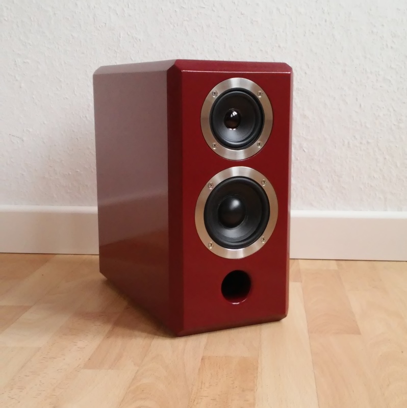

    Der Name der Boxen leitet sich natürlich vom Membranmaterial Polypropylen ab, Proper bedeutet aber auch: passend, geeignet, genau.

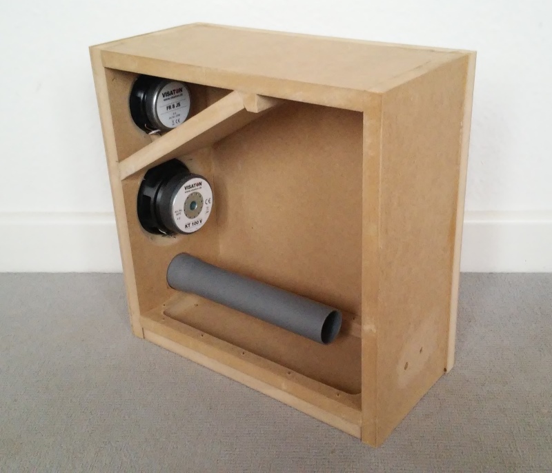

    Das Gehäuse

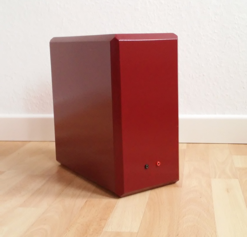

    hat die Abmessungen 34*34*17cm und besteht aus 16mm MDF mit zusätzlicher 3mm Aufdopplung auf der Schallwand. Der FR8JS bekommt ein etwa 1 Liter großes Abteil, das Tieftonabteil eine verschraubte Bodenplatte, um den Innenraum noch vernünftig erreichen zu können. Als Reflexrohr dient ein DN40 Installationsrohr (26cm lang), welches ich vorne hinter der Dichtungsaufnahme abgeschnitten habe um so eine verrundete Öffnung hin zu bekommen. Dämpfung im HT-Abteil mit Bodum 800, im TT-Abteil sind alle Wände außer der Schallwand mit Damping 10 ausgekleidet, dazu noch etwas Polyesterwatte locker verteilt.
    Lackiert in Weinrot RAL 3005 Acryl glänzend, die Farbe war noch von meinen Fourstar Classic übrig, und das passte sehr gut zu den Zierringen.
    Hier ein Bild vom Rohbau:

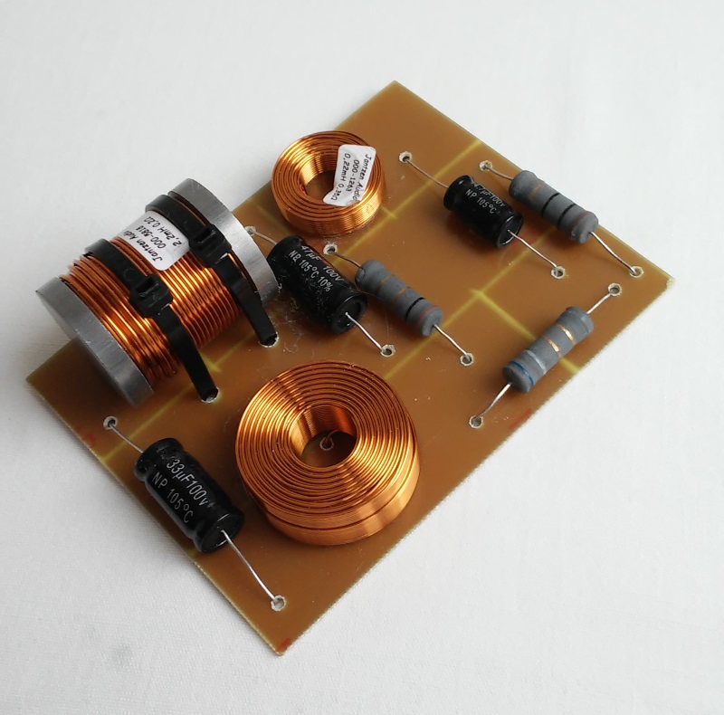

    Praktisch aufgebaut, diesmal mit Jantzen Bauteilen, sieht es dann so aus:
