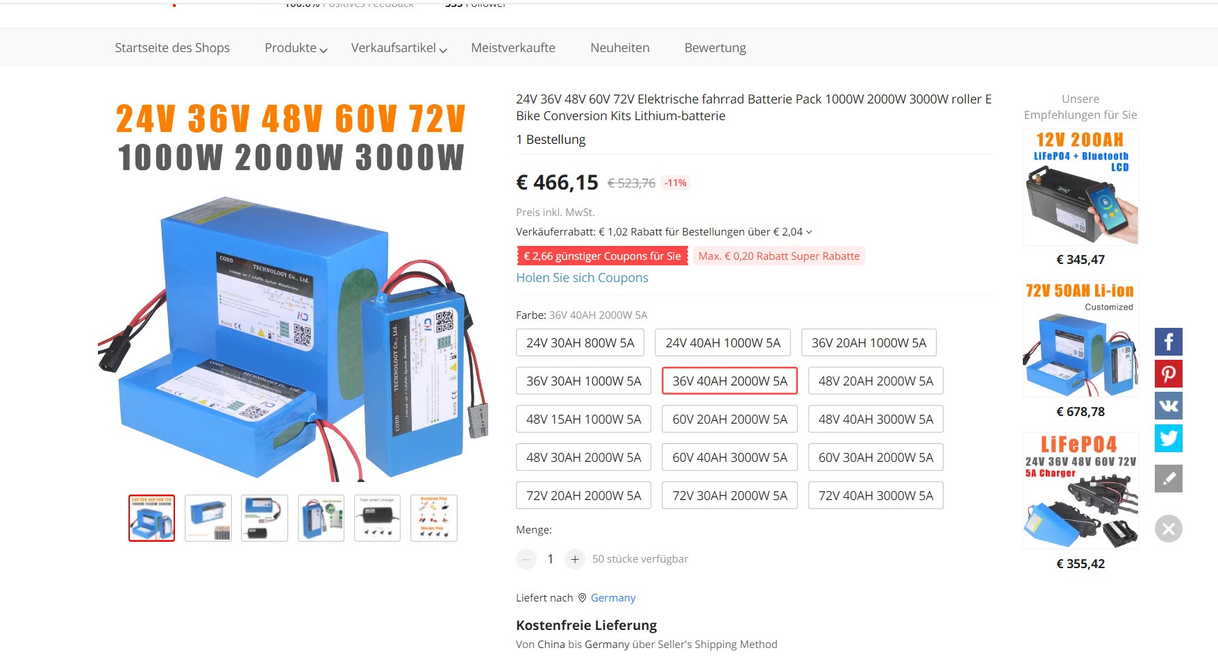

                  Ich habe Verständnisprobleme. Ihr wollt über 10 Stunden 2x100W Musik laufenlassen?
                  also 2x100W=200Wx10h=2kWh
                  Richtig?
                  200W/36V=5,5A über 10h
                  Was für Akkus nehmt ihr, welche 2000Wh Kapazität haben.
Ansichten: 273
Größe: 306,8 KB
                    • 1313
                    Mit den 4 Makita Akkus 18V 5Ah würde bei 2x100W das lange 45min spielen. Ein Kurzauftritt am Festival quasi
                    Ja, das ist echt ein Problem.
                    Hier in Österreich sind die Festivals äußerst Notstromagregat feindlich
                    Ansonsten gilt bei mir Einhell 1000W Inverteragregat + T.amp QuadroDSP500 + diverse PA-Böxchen / Hörner

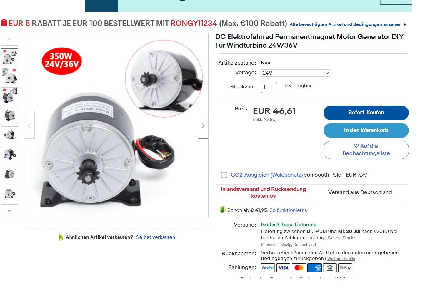

                      Ich hab es:
                      Man muss nur ans Fahrrad anbringen
Ansichten: 330
Größe: 265,0 KB

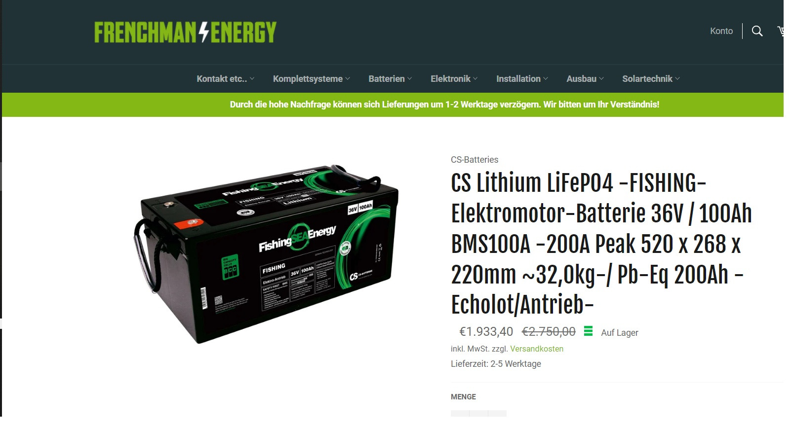

                        Es gibt eine elegante Lösung:
Ansichten: 307
Größe: 216,7 KB
                          • 1313
                          36V x 40Ah sind bei mir 1440Wh
                          Die Endstufe würde bei 36V 10A ziehen laut Hersteller =4std Musik

                            Ich habe nicht richtig geschaut. Du bist Spaßverderber. Aber wenn man 3 Bleiakkus a 55Ah vom Schrotthändler nimmt kommt man an 2kWh.
                              • 1313
                              Mit Ladegerät ist das trotzdem noch günstig.
                              Mir sind noch PV Module mit Laderegler eingefallen die die Batterien laden, 400Wp kosten da aber auch 400€
                              Deswegen Leistung von Agregat bzw laufendem auto ist da unersetzlich. Ein Kühlschrank benötigt auch mind 2kwh
