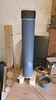

                Hallo Burns,
                es geht momentan nicht viel, ich bin aber schon etwas weiter.

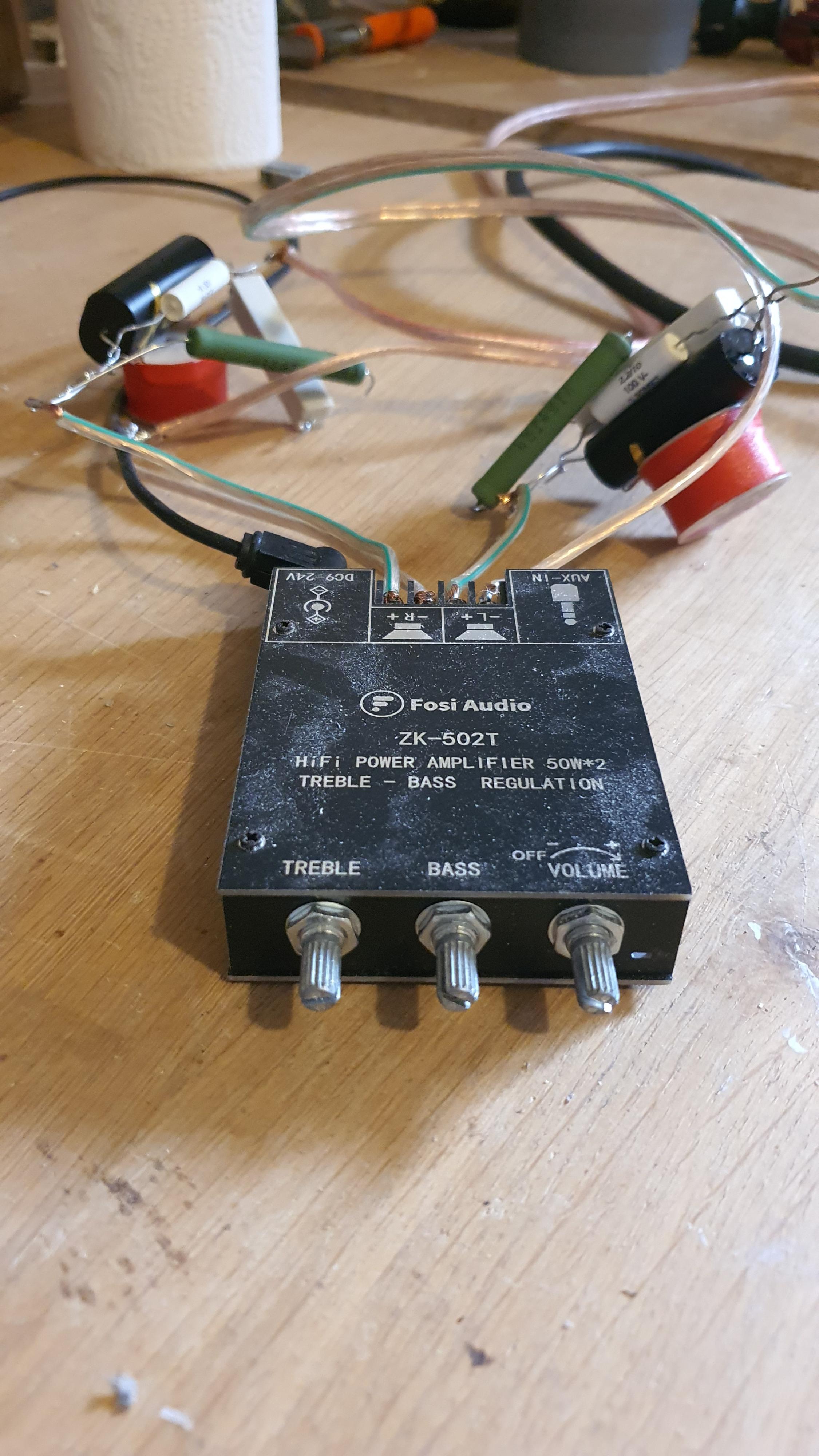

                Ich hab inzwischen beide LS nach dem ursprünglichen Konzept gebaut, wobei der Halter für den Kegel aus einem Rohrstück geschnitten ist. Das Ganze weitestgehend verrunded und - weil das Rohr natürlich unschön aussieht - mit Akustikstoff bespannt / beklebt. Richtig toll sieht das leider auch nicht aus, hab gar kein Foto davon gemacht.
                Den Sperrkreis hab ich optimiert. Mit 32 Ohm, 12,2uF und 0,82mH misst sich das ziemlich smooth. Das BR Rohr hatte ich schon vorher unten rausschauen lassen, damit weniger Mittelton eingefangen wird, es kam aber doch noch eine deutliche Resonanz des BR Rohrs selbst durch. Allerdings nur bei der neueren Version wo ich beide Enden verrundet habe - dachte eigentlich, die Verundungen sollten eher gegen solche Resonanzen helfen? Behoben hab ich das aber sehr effektiv mit vier mittigen Bohrungen im BR Rohr, das zudem von einem eigenen zusätzlichen Volumen umgeben ist, quasi als Schalldämpfer. Vielleicht übertrieben, funzt aber perfekt.
                Akustisch funktioniert das Ganze jetzt fehlerfrei, also ziemlich ausgewogen und ohne, dass manche hohe Frequenzen am LS verortet werden.
                Ich wünschte mir aber doch noch etwas mehr Bass und hab angefangen mit der BR Abstimmung zu spielen. Ursprünglich hatte ich irgendwas um 80Hz, jetzt ca. 70Hz, was aber nicht so überzeugend ist. Da will ich noch ein paar Abstimmungen probieren.
                Alternativ gibts vielleicht doch noch den KT100V als Tieftöner.
                Vor Allem fehlt es aber noch an geeigneten Füßen für 8cm Bodenabstand und 70cm Ohrhöhe. Dann erst wird im Schlafzimmer probegehört.
                Das wird sich alles noch etwas hinziehen.
                  • 1270
                  Vorschlag für die Füße: Führe die Idee mit dem Rohr fort - drei Ringe aus nem 80er Kunststoff, oder etwas vergleichbares aus Holz, vielleicht 25-30mm lang, gleiches Finish, und dann untereinander zum Dreieck verbunden. Das lässt es zum Boden hin sehr luftig erscheinen

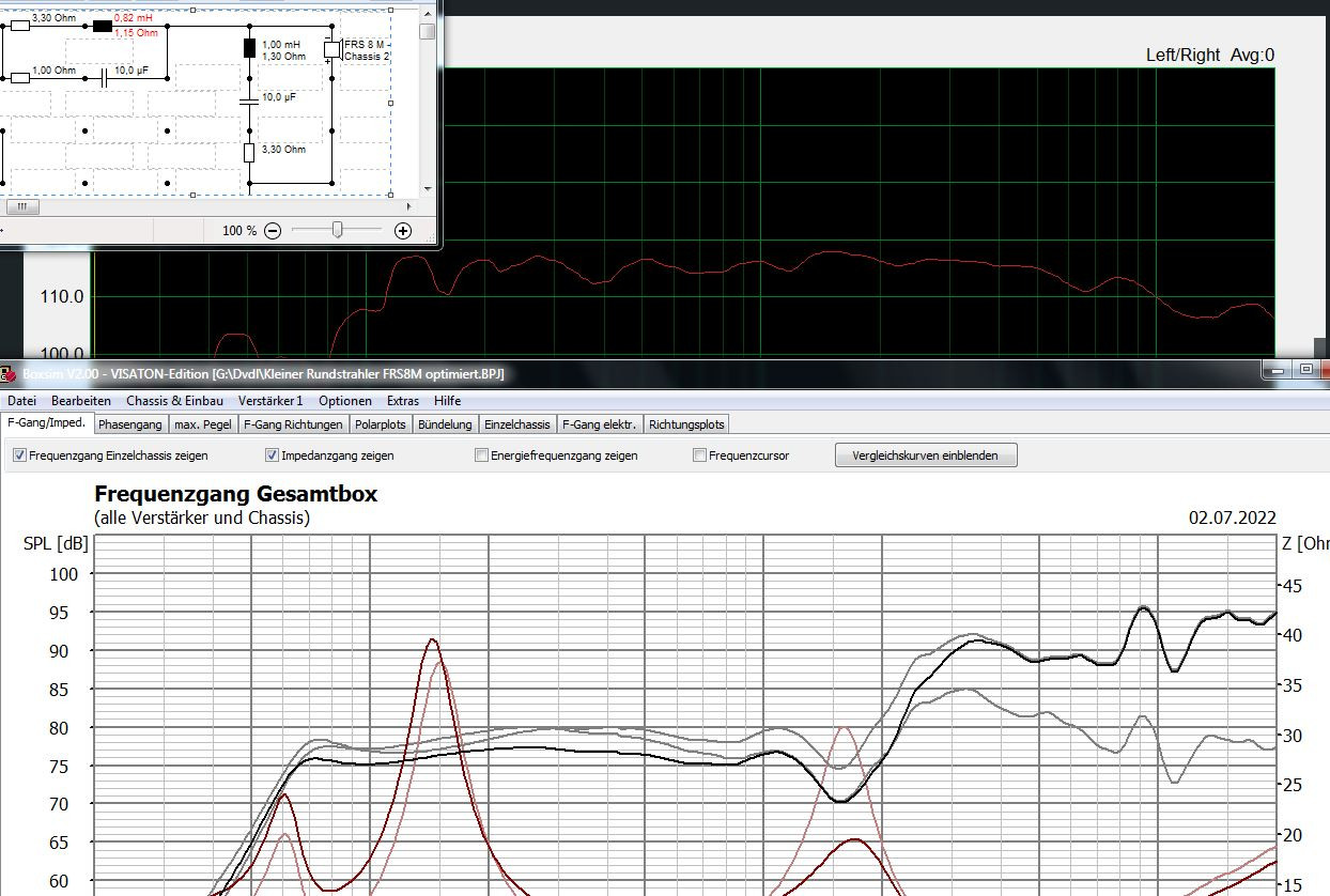

                        Kann ich morgen gern mal hochladen, messung auch. Die simu sieht ziemlich daneben aus, das hat mit der Messung nicht viel zu tun. Aber ja, es ist nur der Sperrkreis drin. Ich senke auch zum Musik hören den Hochton nicht (mehr) ab. Nur der Bass ist angehoben.
                        Ich hatte von Anfang an mehr Mittelton gemessen als erwartet, wenn ich mich richtig erinnere. Mit dem Trichter WG ist das noch mal deutlich mehr geworden, gleichzeitig wurde der Hochton geglättet. Der Treiber spielt ja jetzt praktisch in ein kleines rotationssymetrisches Horn, das sich im Quadrat zur länge - also dem radius - erweitert. Vielleicht kann das mal jemand simulieren, was da passiert?
                        (Edit: Stimmt gar nicht, der Querschnitt nimmt linear mit der Länge zu. Es ist und bleibt ein Trichter)
                        Was die Messung angeht: ich messe natürlich den Raum mit, der ja maximal eingebunden wird. In meinem Fall ist das ein Kellerraum. Keine Ahnung, was passiert, wenn die Dinger woanders stehen.
                        Es bleibt spannend.
                        Zuletzt geändert von blindrabbit; 02.07.2022, 00:49.
                        • blindrabbit
                          • 02.12.2019
                          • 626
                          Bei den Messungen hab ich leider gepfuscht und nur eine Variante gespeichert, von der ich nicht weiss, ob es die finale ist... aber so ungefähr sieht es aus. Ich bilde mir ein, den 1500Hz Buckel noch attackiert zu haben, in der Simu ist da entsprechend ne dicke Senke.

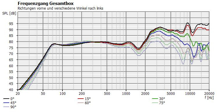

                                Hab trotz nicht sicherer Messung den Frequenzgang optimiert
                                Klicke auf die Grafik für eine vergrößerte Ansicht  Name: Rund FRS8M.JPG Ansichten: 0 Größe: 284,8 KB ID: 703272
                                Ein Sub müsste bis 200Hz mindestens spielen um den FRS8M zu entlasten
