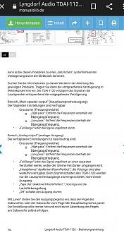

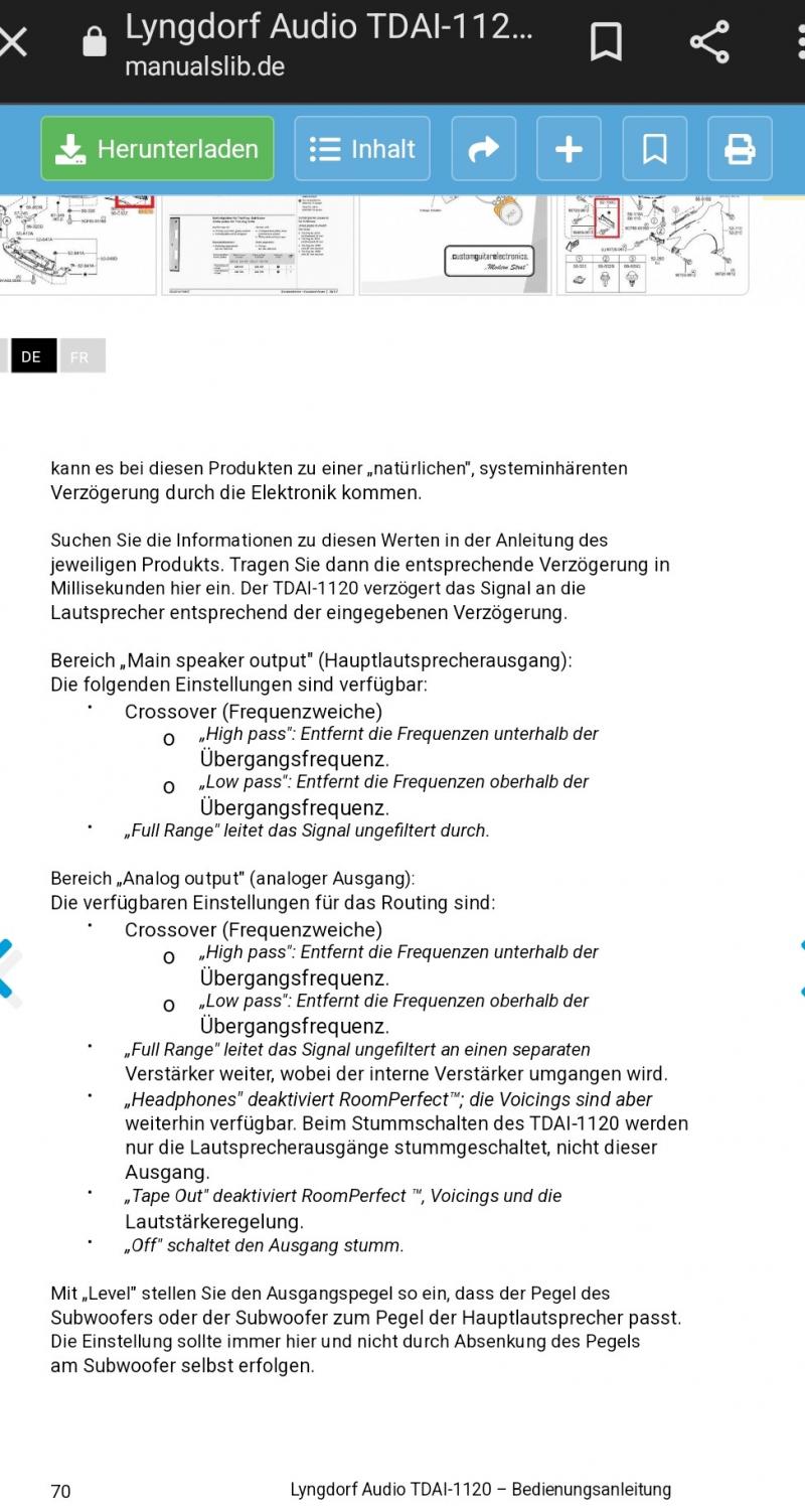

    Ich habe gerade mal in die Seite vom Lyngdorf TDAI-1120 geschaut. Wie hast Du das ganze angeschlossen? Ich habe da keinen Hinweis auf einen Hochpass für die Arias gefunden.
    https://www.manualslib.de/manual/708...page=70#manualKlicke auf die Grafik für eine vergrößerte Ansicht  Name: SmartSelect_20220423-204545_Chrome.jpg Ansichten: 0 Größe: 161,9 KB ID: 700987
    Scheint aber da zu sein, hätte mich auch gewundert, bei einem so teuren Teil.

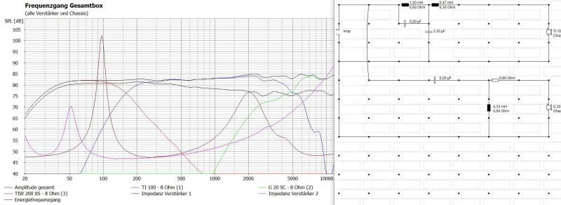

      ok, jetzt wird mir die Sache mit dem Verstärker sehr viel klarer, sprich der Verstärker, soeben nachgelesen, könnte mit LR4 bei 160 Hz aktiv die Hauptlautsprecher aus dem Rennen nehmen, in diesem Fall mit Hochpass für die Arias, ... und ich schrieb ja ganz zu Anfang des Threads, dass genau diese Variante die deutlich bessere im Vergleich zu der Passivvariante wäre, dies aber definitiv vom Threadersteller ausgeschlossen wurde.
      Also,
      1. Passive Auslegung der Arias mit dem 12 dB Hochpass in den Arias, als 3,3 mH und 150µF und 18 dB aktiv über die Subwooferelektronik, oder
      2. Aktive Einstellung des Hochpasses beim Verstärker mit LR4, was 24 dB/okt entspricht, bei 160Hz und im Subwoofermodul die Einstellung mit Frequenz und Phase bis alles passt und die Simulation muss ich noch machen ob man da wieder einiges an der passiven Weiche umstricken muss, ich befürchte, JA ...
      Edit: ja, es sind zwei komplett verschiedene Weichen: sind aber garnicht so verschieden, in dem Falle könnte man auch Variante 1 umsetzen:

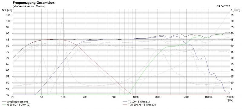

        ich hatte mir die aktive Variante noch gespeichert und die hochtonlastige Abstimmung wegen der Eckaufstellung habe ich auch hier umgesetzt:
        Da muss man lediglich an zwei Bauteilen schrauben, die TMT-Spule größer bedeutet etwas weniger Pegel rings um 2.5 kHz und der Widerstand am HT macht den Hochtonpegel leiser oder lauter, ...
        ps. kann leider keine Datei hochladen, jetzt hats geklappt, Gruß Timo

          Ich würde das so machen:

            Ja. Wenn die subweiche dies könnte, wäre dies eine Alternative. Gruß Timo

              ich muss noch viel lernen... Habe gerade die Anleitung des TDAI-1120 studiert und versuche gerade die Einstellungen anzupassen.
              Da war natürlich vieles nicht so, wie ober geschrieben.
              Habe jetzt folgendes eingestellt:
              Setup Subwoofer output
              Routing "Crossover"
              Level "-12db"
              EQ "neutral"
              Filter "low pass"
              Filter type "LR4th order"
              Frequency "160 Hz"
              Ist das so richtig?
              Marcel

                  • 29082
                  #53
                  Es könnte sein, dass Hochpass 2. Ordnung besser passt. Weil die Aria "von sich aus" schon einen Hochpass 2. Ordnung hat. Kannst ja mal beides testen.

                    Ich habe mich auch gerade durch die englische Bedienungsanleitung gekämpft. Deine Einstellung mit LR4 bei 160 Hz je Hoch - und Tiefpass sollte funktionieren. Das läßt sich doch über eine App vom iPad steuern? Wenn das klappt, würde ich bei Gelegenheit nur den Subwoofer neu bauen, in hübsch und passend zum Zimmer. Alles andere würde ich so lassen und Roomperfekt regelt sowieso. Spart eine Menge Geld und Arbeit, vor allem, weil man die Arias einfach so läßt, wie sie sind. Moderne Elektronik wird's schon ausbügeln. Ich war nach den Prospektangaben aber auch nicht davon ausgegangen, daß das Gerät intern vier Kanäle mit DSPs zur Verfügung stellt, wobei dann zwei mit Endstufen auf die Lautsprecher und zwei auf die Cinchbuchsen gehen.
