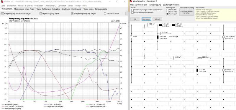

              Wenn sich sonst niemand erbarmt...
Name: Bildschirmfoto 2022-04-23 um 11.52.52.png
Ansichten: 200
Größe: 150,8 KB
ID: 700956 Klicke auf die Grafik für eine vergrößerte Ansicht
Name: Bildschirmfoto 2022-04-23 um 11.52.10.png
Ansichten: 185
Größe: 146,6 KB
ID: 700957 Klicke auf die Grafik für eine vergrößerte Ansicht
Name: Bildschirmfoto 2022-04-23 um 11.51.29.png
Ansichten: 186
Größe: 184,2 KB
              Das ist Timos letzter Vorschlag.
              Gruß Bernd
                  Gruß Bernd
                  Vielen Dank, Bernd!

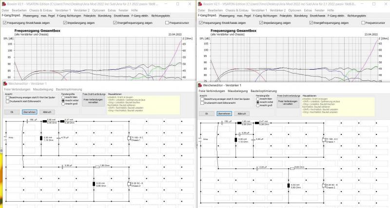

                          • 10771
                          vielleicht noch ein Thema, was vermutlich nicht ganz angekommen ist.
                          Ich habe zwei alternative Abstimmungen gemacht. In der Eckaufstellung gibt es, wie schon geschrieben eine Grundtonverstärkung, was ich von hier aus nur Abschätzen kann, ... ich habe eine neutrale Abstimmung (rechts) gemacht, ähnlich der jetzigen Aria und eine hochtonlastige Abstimmung (links), wo ich mir ziemlich sicher bin, dass es bei diesem Standort besser ist. Aber dies muss wirklich ausprobiert werden, ... der Hochpass von 3.3 mH und 150µF ist bei beiden identisch, und auch die 18dB Weiche am Submodul ist bei beiden Simulationen gleich, aber die beiden Abstimmungen sind dann grundverschieden. Ich gehe aber davon aus, dass die jetzige Grundtonverstärkung so schlimm ist, dass der Mitteltonbereich überdeckt wird, und deshalb habe ich diese hochtonlastige Abstimmung (links) gemacht.
                          Klicke auf die Grafik für eine vergrößerte Ansicht  Name: Vergleich zweier Abstimmungen.JPG Ansichten: 0 Größe: 63,9 KB ID: 700966

                            Die Einmessfunktion kann hier aber doch auch einiges richten. Es ist aber kein AVR. Die Stereokanäle für die Arias laufen Fullrange und der Sub am Fullrange-Lineausgang mit der am Modul eingestellten Filterung und Pegel. Die Korrektur geht dann aber doch über alles und sollte einiges gerade ziehen können.
                            Gruß Bernd
                              Ok, dann baue ich erstmal die "hochtonlastige" Weiche.
                              Marcel
