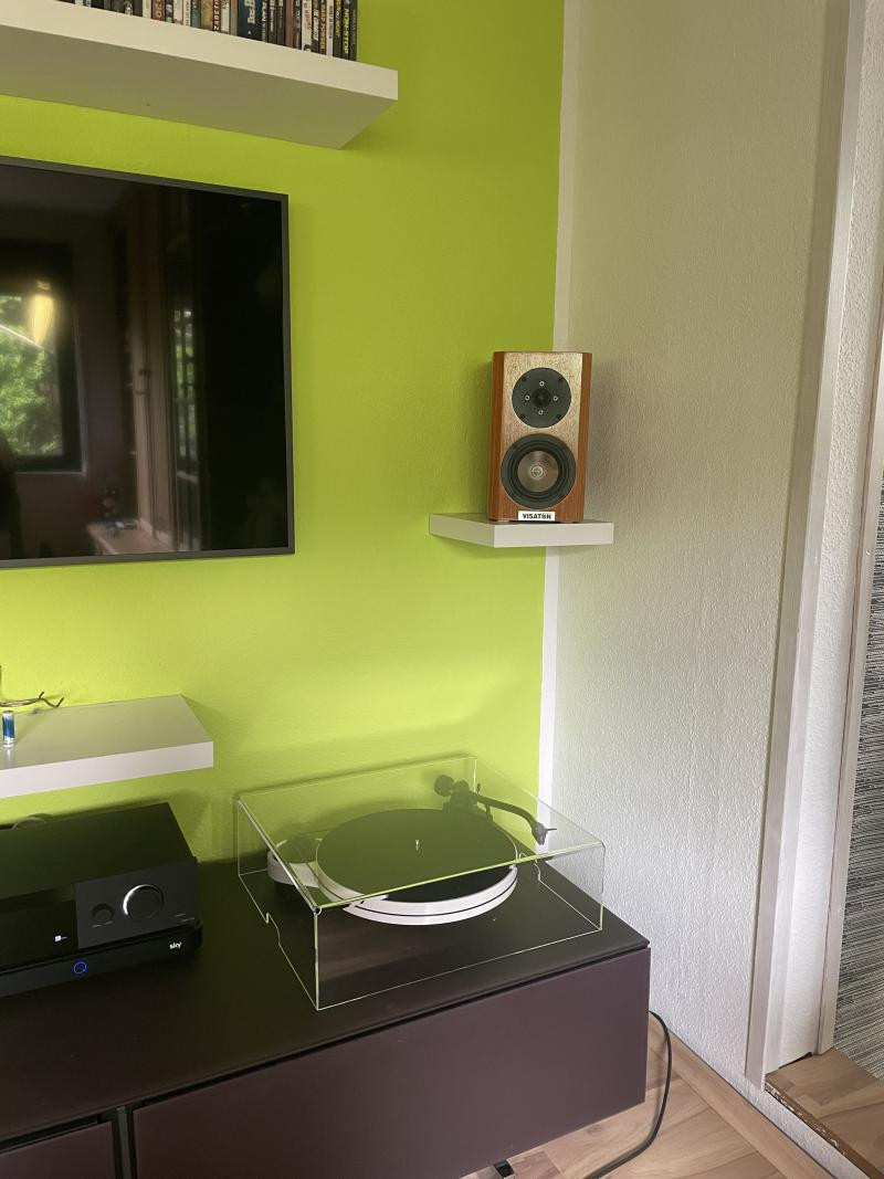

                      Die Ecke unter dem Aquarium könnte man evtl. auch (je nach handwerklichen Möglichkeiten) mit einem maßgeschneiderten Subwoofer nutzen. Ich finde diese beiden "toten" Dreiecke links und rechts vom weißen Podest auf jeden Fall besser nutzbar. Dann wird der Subwoofer auch evtl. nicht so wahnsinnig hoch. Ist das da eigentlich eine Steckdose oder eine Telefon/Fernsehdose?
                        • 10774
                        Klicke auf die Grafik für eine vergrößerte Ansicht  Name: fetch?id=700919&d=1650632425.jpg Ansichten: 0 Größe: 132,5 KB ID: 700939
                        ich bin gedanklich eher am schlechten Standplatz der Arias, die werden aufgrund des Eckenplatzes eine enorme Grundtonverstärkung mitbringen, ... das kann schon mal einige dB sein, vielleicht sogar 5 dB im Grundton mehr. Das würde dann sowieso auf eine komplett neue Abstimmung hinauslaufen, ... eine Originale Ariaabstimmung wird nicht passen. Mir gefallen die Arias Optisch super gut, die sind gelungen und es wäre schade wenn man sie entsorgt, aber so wie sie stehen und was angedacht ist sollte man sich eine neue Weiche in den Arias gönnen, Genau deshalb machen wir hier alle die Boxen im DIY, dass man solche Fehler auch per Elektrik (neue passive Abstimmung) korrigieren kann.
                        Zum Sub würde ich mir gar keine so großartigen Gedanken machen, das hängt eher vom Maximalpegel ab was man vor hat. Das würde funktionieren beim TIW200 im BR, oder TIW250 oder 300 in BR oder jeweils in Doppelbestückung bis hin zum Doppelsub TIW300 in BR, und dann würde richtig die Post abgehen. Aber das war hier nicht gefordert. Deshalb habe ich in der Simu immer den TIW200 in BR, weil dies wäre so meine Minimalausführung bei den Arias. Und der würde auch perfekt in dieses untere Abteil passen unterhalb des Aquariums. Ob dann die Fische im Takt wohl mittanzen?
                            Uns gefallen sie auch sehr gut, habe ich vor Jahren hier im Forum erworben. Der Gedanke, sie zu erhalten gefällt uns auch sehr gut, denn die Bijou 170 Light ist schon ein größerer Kasten.
                            Ich habe die Freigabe den Sub zu bauen. Auf die Idee, den in den Würfel zu stellen, war ich auch schon gekommen, aber sinnvoller erscheint mir ein neues Gehäuse mit den Maßen des Würfels zu bauen, also 43x43x35 cm, oder was meint ihr. Wichtig wird nur die Entkoppelung zum Aquarium, nicht das die armen Fische noch süchtig nach Bass werden.
                              Eine Steckdose, eine weitere ist in der Ecke hinter dem Aquarium. Strom ist also kein Problem. Das Subwooferkabel ist auch kein Problem.
