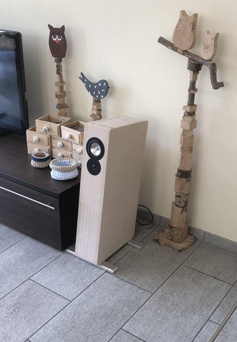

    Vor einigen Jahren habe ich mal SKYLINE DSM gebaut und die sind bis heute unsere Referenz in Sachen Stimmwiedergabe. Leider sind die Lautsprecher Geschichte und Standlautsprecher können wir auch nicht mehr stellen.

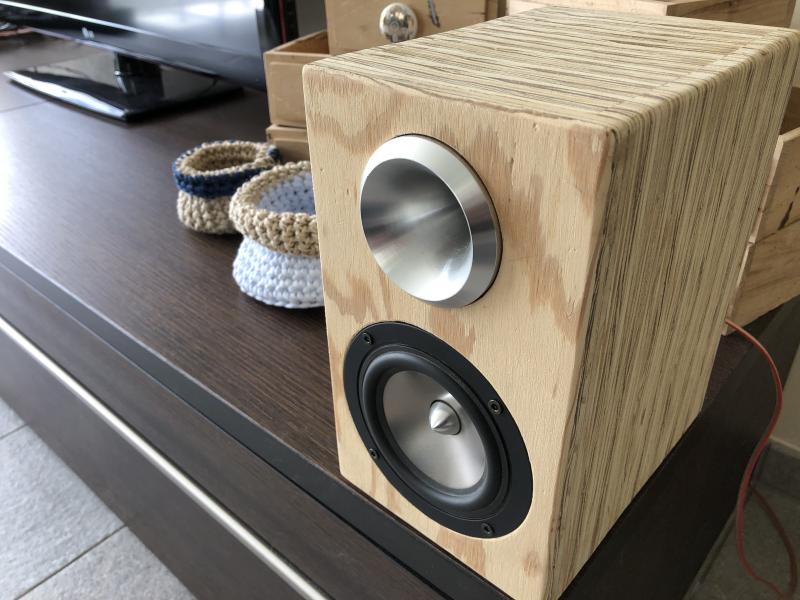

      ich möchte mal eine Argumentation für die Aria als Grundkonzept bringen, und zwar schafft man es durch eine leicht andere Abstimmung die Aria im Mitteltonbereich besser abzustimmen, und dann bekommt man zusätzlich durch höhere Trennung zum Sub auch einen Pegel zusammen der durchaus als laut zu bezeichnen ist. Ich trenne in der Regel die Aria bei 160 Hz oder noch leicht drüber zum Sub, ...
      Ich habe mir über mehrere Jahre immer wieder Gedanken gemacht aus diesem durchaus kleinem Setup (Aria) noch mehr herauszuholen und in dieser Zeir ist die Aria TL entstanden: früher war diese Rot und heute steht sie im Keller in diesem Anzug.

      Die kann, wenn man bei 200 Hz trennt, auch noch richtig laut, Dyamikspitzen im Hochton werden rausgehauen dass es nicht mehr schön ist, auch der Mittelton ist sehr klar. Aber warum ich diese Zeilen überhaupt schreibe, auch die normale G20SC kann sehr laut, wenn man sie etwas höher trennt und das geht der TI100 super mit, ...
      dann wird sowas draus: da oben drin sitzt eine ganz normale neu abgestimmte passive Aria, ... und integriertem seitlichem Sub.

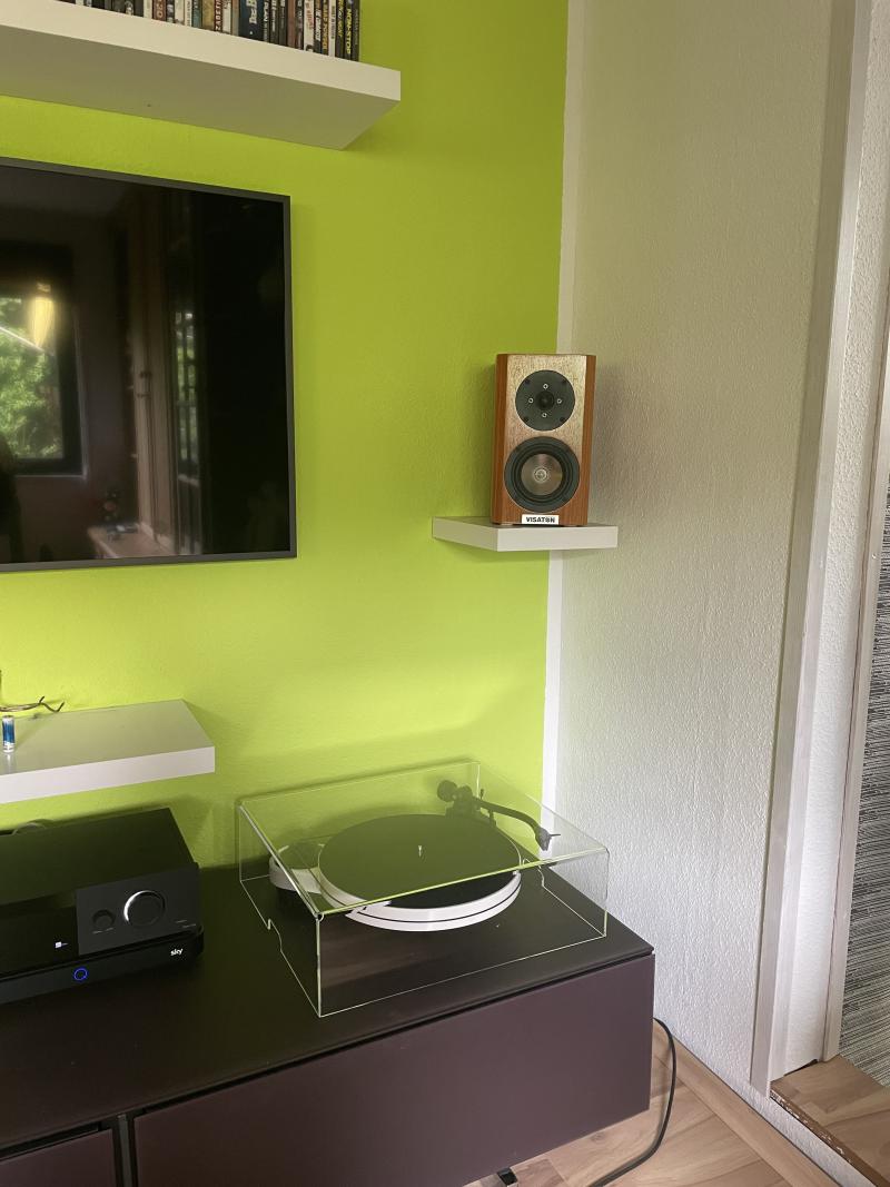

          erstmal vielen Dank für eure Antworten und die Gedanken, die ihr euch macht.

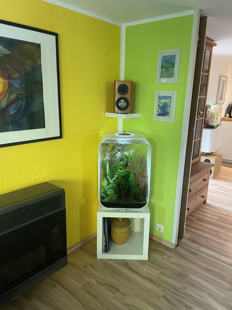

          Als Subwoofer verwende ich aktuell einen Canton ASF 75 SC, ich habe aber auch noch einen Visaton SUB W 130 X. Der Sub steht aktuell neben der Couch, also genau gegenüber der Aria´s. Das werde ich heute mal versuchen zu ändern. Ein zweiter SUB W 130 X ließe sich evtl. auch unterbringen. Platz ist echt ein Thema.
          Ich könnte auch einen größeren Sub bauen, da müsste dann aber unser kleines Aquarium drauf und ich weiß nicht, was die Fische davon halten. Das steht genau unter einer Aria.

                  wie sieht denn eigentlich die andere Seite aus? Zeigt das Bild in #5 den rechten oder den linken Lautsprecher? Den weißen Aquariumständer könnte man ja schon mal in einen Sub T20.39 verwandeln und vielleicht eine Waschmaschinenmatte unter das Aquarium legen. Sitzt ihr eigentlich auf Barhockern oder hört ihr im Stehen? Die Lautsprecher sind ja augenscheinlich 1,5m über dem Fussboden.
                          Auf der anderen Seite ist der Lautsprecher tiefer:
