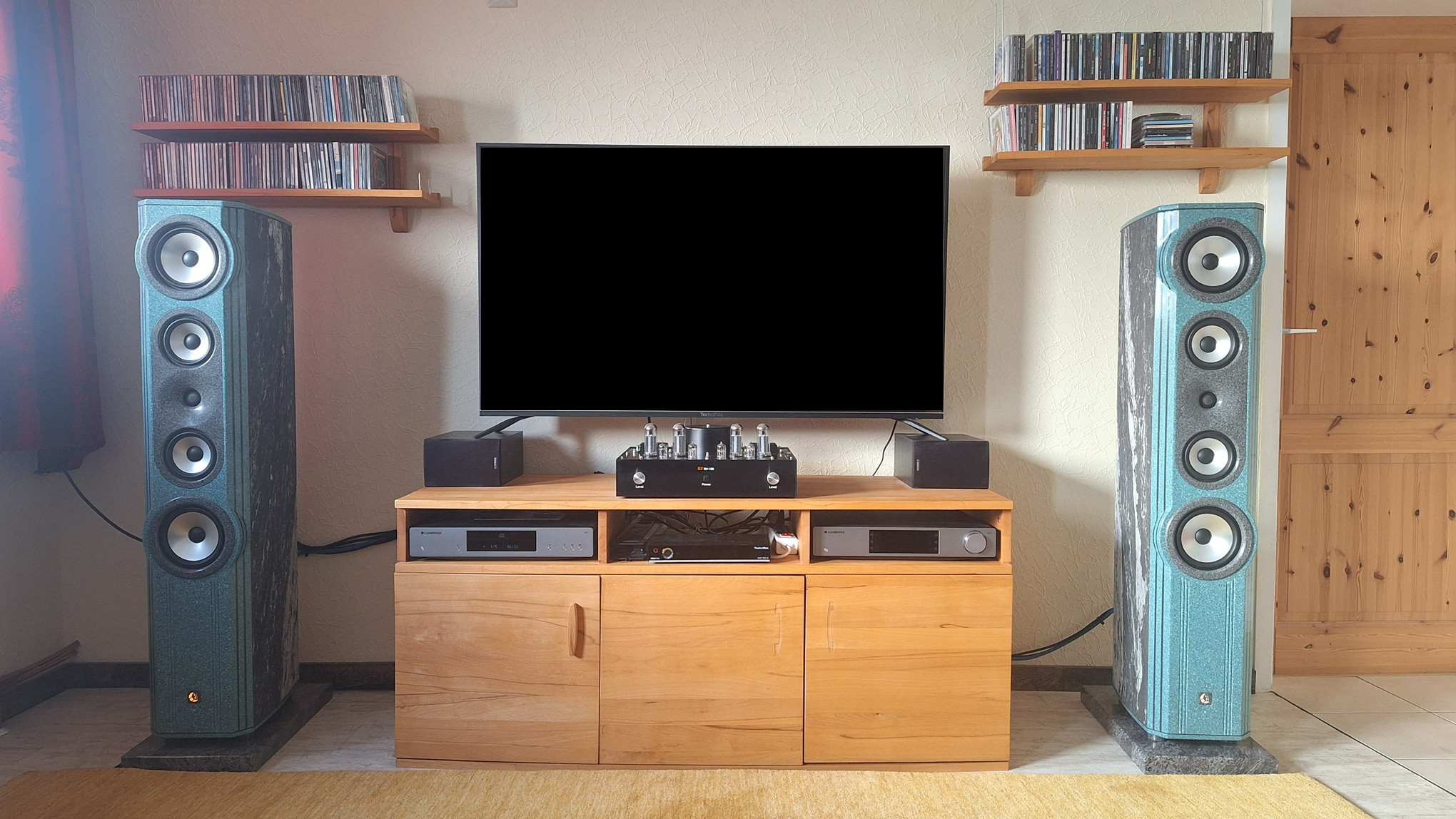

            Mein letzter Beitrag ist schon eine lange Zeit her und die Lautsprecher sind seit Sommer 2023 im Einsatz.
            Klicke auf die Grafik für eine vergrößerte Ansicht  Name: 1000016830.jpg Ansichten: 0 Größe: 642,3 KB ID: 733437 ​​​​​​​​​​​
            ​Nun habe ich endlich mal mir die Zeit für das Finish der Fronten genommen. Damals hatte ich keine Bezugsquelle für den Corian-Kleber gefunden und einen anderen 2K-Kleber verwendet, der nicht dauerhaft gehalten hat. Deshalb habe ich die Teile neu verklebt, den sichtbaren Teil der Fugen ausgefräst und mit dunklem Corian-Kleber ausgefüllt. Zwischen die Corian-Blenden und MDF-Gehäuse habe ich noch eine Lage dunklen Filz angebracht, der die Fugen gut ausfüllt. Zusammen mit den Klebefugen entsteht somit auch ein schöner farblicher Akzent.
            Klicke auf die Grafik für eine vergrößerte Ansicht  Name: LS.png Ansichten: 0 Größe: 669,0 KB ID: 733438 ​​​​​​​
            Außerdem habe ich das beleuchtete Logo überarbeitet. Im ausgeschalteten Zustand ist es in weiß gut zu erkennen. Im Betrieb leuchtet es bernsteingelb und im Standby rot.
            Klicke auf die Grafik für eine vergrößerte Ansicht  Name: Logo_aus.png Ansichten: 0 Größe: 762,9 KB ID: 733439 Klicke auf die Grafik für eine vergrößerte Ansicht  Name: Logo_gelb.png Ansichten: 0 Größe: 680,1 KB ID: 733440 Klicke auf die Grafik für eine vergrößerte Ansicht  Name: Logo_rot.png Ansichten: 0 Größe: 758,7 KB ID: 733441 ​​​​​​​
            Als Fazit möchte ich erwähnen, dass ich mit dem Ergebnis auch aus optischer und akustischer Sicht sehr zufrieden bin.
            Die Entscheidung für die AL170 statt der AL200 finde ich noch immer richtig, weil durch das geringere benötigte Gehäusevolumen die Boxen doch wesentlich kompakter gebaut werden konnten. Für meine Hörgewohnheiten ist auch die Basswiedergabe mehr als ausreichend. Dies gilt auch für die verwendeten Plate-Amps FA123; ein FA253 muss es leistungsmäßig nicht unbedingt sein.
            Die Filtereinstellungen für die Plate-Amps ich nahezu unverändert aus der Simulation übernommen. Ansonsten habe ich nur die Raummoden etwas korrigiert.

              Hallo Bernd, ich bin begeistert!!!
              Erstmal gefallen mir die Boxen außerordentlich gut, und ich möchte zu deinem Satz noch etwas schreiben. Aus akustischer Sicht ist es ziemlich egal ob AL170 oder Al200 spielen, man verliert halt ein klein wenig Maximalpegel. Aber das kommt doch eher drauf an, was für Hörgewohnheiten man hat. Und wenn man mit den AL170 zufrieden ist, dann hat man eben die Möglichkeit kleiner zu bauen, was dir gelungen ist. Wenn es irgendwann nicht mehr reichen sollte, kann man immer noch einen großen Sub beiseite stellen.
              möchtest du uns deine elektronische Kette noch kurzt beschreiben, was ist dein Zuspieler zu den Aktivmodulen?
              Und wie hast du in deinem Raum die Moden korrigiert?

                  Vielen Dank für das Lob. An dieser Stelle möchte ich mich auch bei allen hier im Forum bedanken, die bei der Planung direkt oder indirekt involviert waren.
                  Zu meiner Audio-Kette:
                  Die Eingangswahl und Lautstärkeregelung erfolgt über die Plate-Amps.
                  Folgende Quellgeräte sind direkt an die Eingänge der Plate-Amp angeschlossen:
                  Cinch: nicht belegt
                  XLR: DJ-Controller mit 2 Plattenspieler Reloop RP-7000 MK2 Gold Edition
                  TOSLINK: Sat-Receiver Technisat Digiplus UHD S2 (auch zum Radiohören)
                  S/PDIF: Netzwerkplayer Cambridge CXN 100 (bevorzugt Tidal connect)
                  AES/EBU: CD-Laufwerk Cambridge CXC V2 (über Adapterkabel S/PDIF auf AES/EBU)
                  Als Fernbedienung für alles nehme ich eine ältere Logitech Harmony Touch.
                  Der Röhrenverstärker auf dem 1. Bild ist an die kleinen Lautsprecherboxen, auf denen der Bildschirm steht, angeschlossen, dient aber eher nur als Deko.
                  Die Raummoden habe ich mit dem Hypex Filterdesigner am Laptop manuell korrigiert und die Einstellungen per USB auf die Plate-Amps aufgespielt. Das ganze erfolgte nach Einmessung mit REW bzw. nach Gehör.

                      Hallo Bernd. Jetzt verstehe ich auch die vielen Geräte auf dem Foto. Was nutzt du denn hauptsächlich an den Geräten. Vermutlich tv über den sat Receiver? Und die Musik?
                      dann bin ich immer noch interessiert an Messungen? Hast du ein einfaches Messgerät? MIC mit rew? Die Wiedergabekurve am hörplatz würde mich interessieren.

                        Ich höre meist CD bzw. mit dem Netzwerkplayer über TIDAL Connect. Der DJ-Controller und die Plattenspieler sind hingegen nur gelegentlich in Betrieb.
                        Den SAT-Receiver nutze ich auch oft zum Radiohören. Es ist einer der wenigen Receiver, die den Sendernamen als Text anzeigen, so dass ich nicht den Fernseher einschalten muss. Der Bildschirm ist ein Technisat MonitorLine UHD 55", der weder über einen integrierten Receiver noch über smartTV-Funktionalitäten verfügt.
                        Bei REW nutze ein kalibriertes USB-Mikrofon von OmnesAudio. Die Messungen stelle ich mal nach den Feiertagen hier ein.
