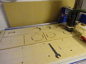

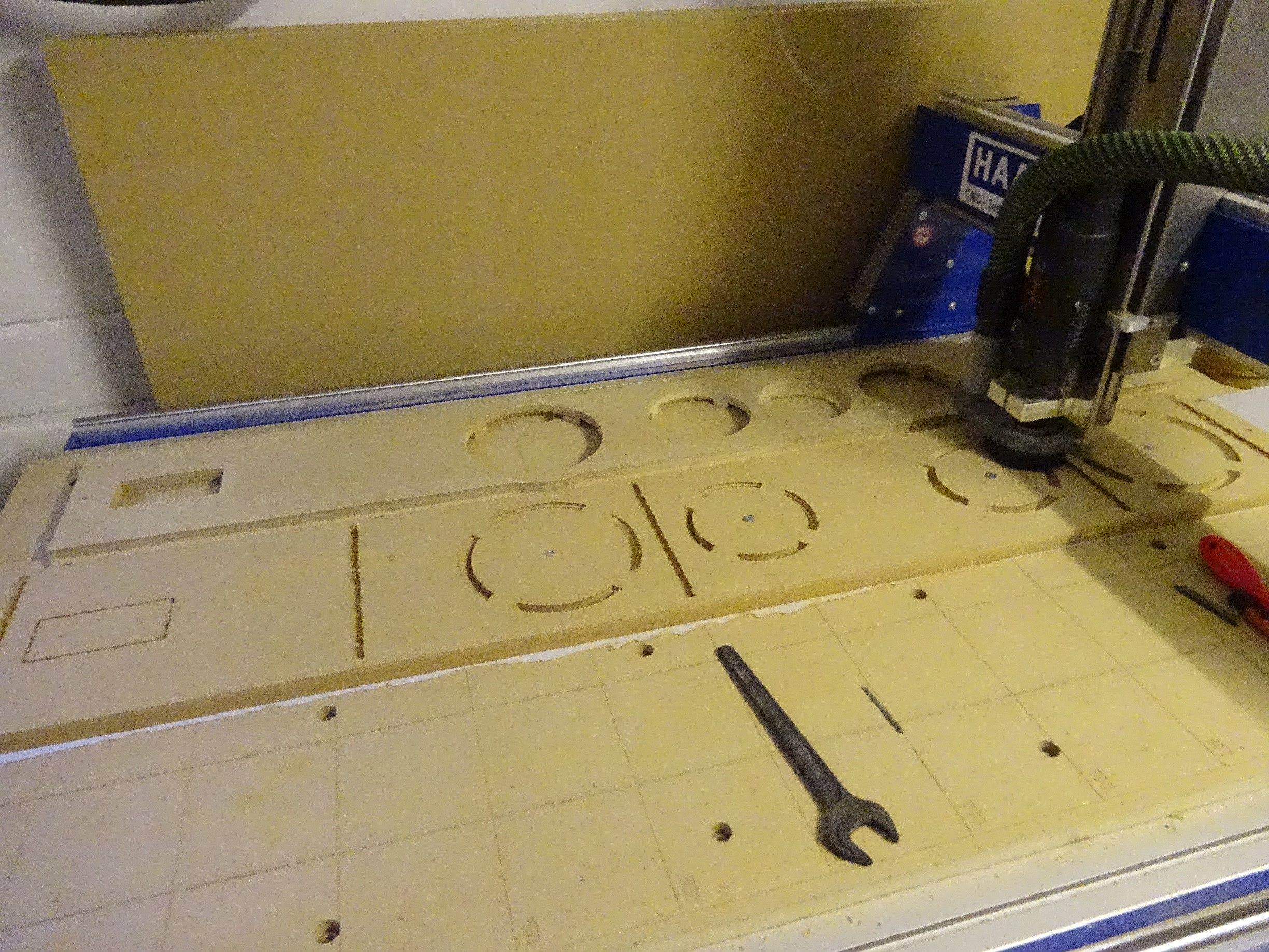

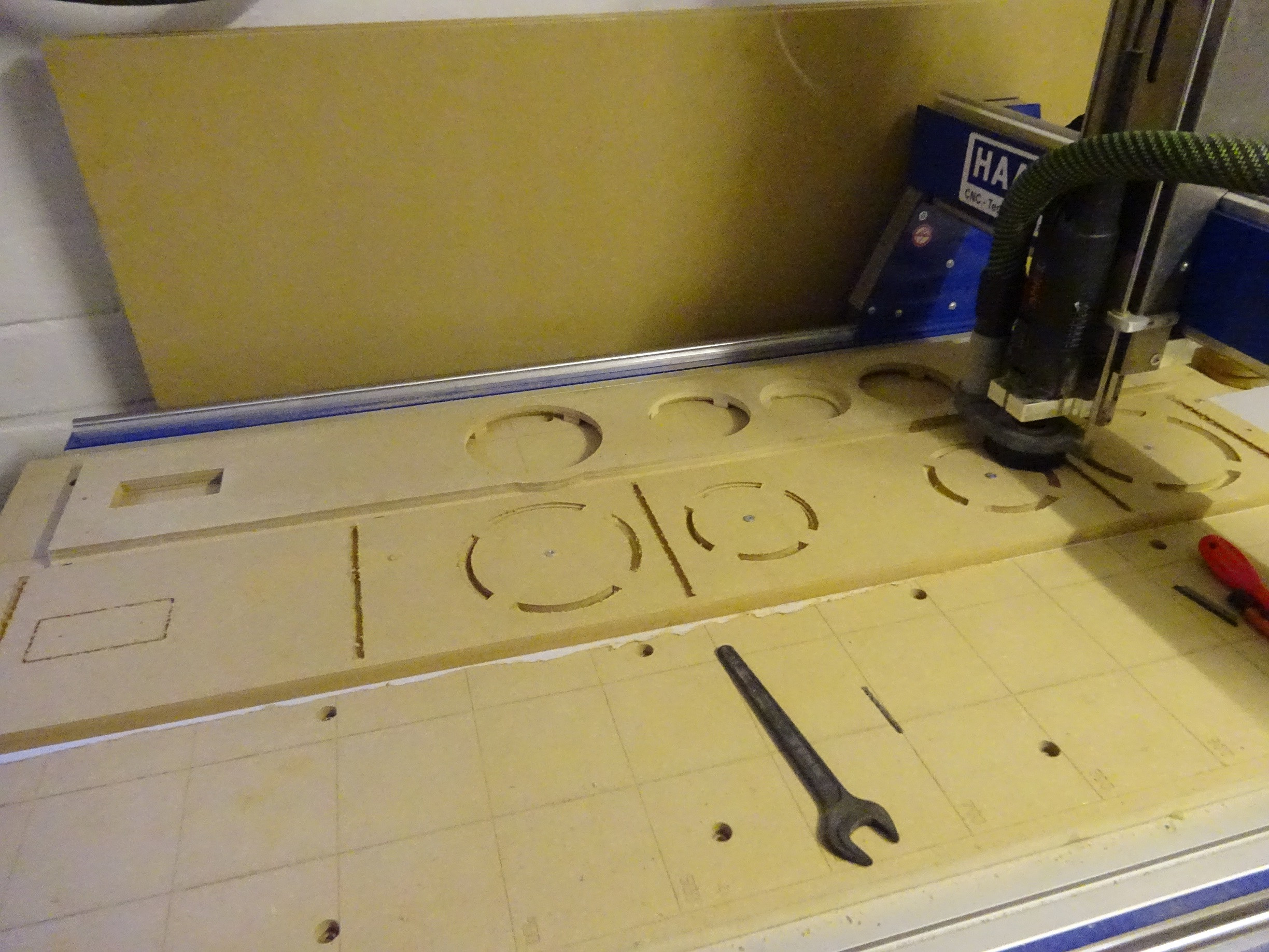

                    Nachdem sich bei dem Projekt lange nichts getan hat, bin ich nun endlich mal dazu gekommen, mit den Fräsarbeiten zu beginnen.
Ansichten: 814
Größe: 1,05 MB
ID: 704117 Klicke auf die Grafik für eine vergrößerte Ansicht
Ansichten: 867
Größe: 441,9 KB
ID: 704112 Klicke auf die Grafik für eine vergrößerte Ansicht  Name: image_51675.jpg Ansichten: 3 Größe: 263,8 KB ID: 704113
                    Zu sehen sind die beiden Schallwände.
                    Die TT und MT-Chassis werden von vorne auf die Schallwand geschraubt. Davor kommt dann eine Blende aus Corian, die an den Seiten für die breiten Fasen aufgedoppelt wird. Das HT-Chassis wird versenkt eingebaut, um genügend Platz für das in die Blende eingefräste Waveguide zu lassen.
                    Der rechteckige Ausschnitt im unteren Bereich der Schallwand ist für die Platine des Fernbedienungsempfängers und eines beleuchteten Logos vorgesehen.
                    Zuletzt geändert von Bernd A.; 29.07.2022, 17:05.

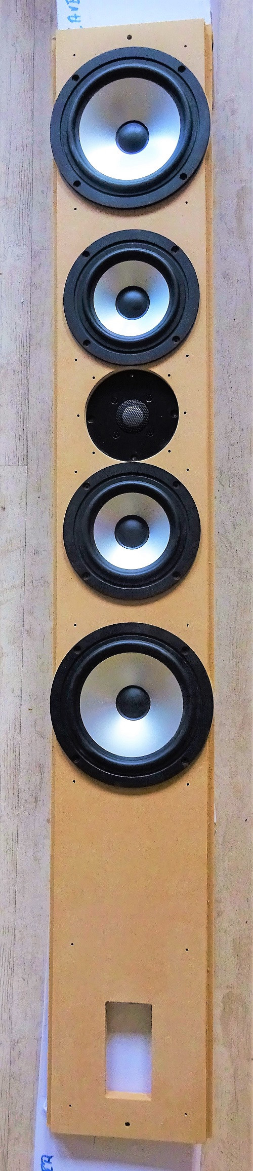

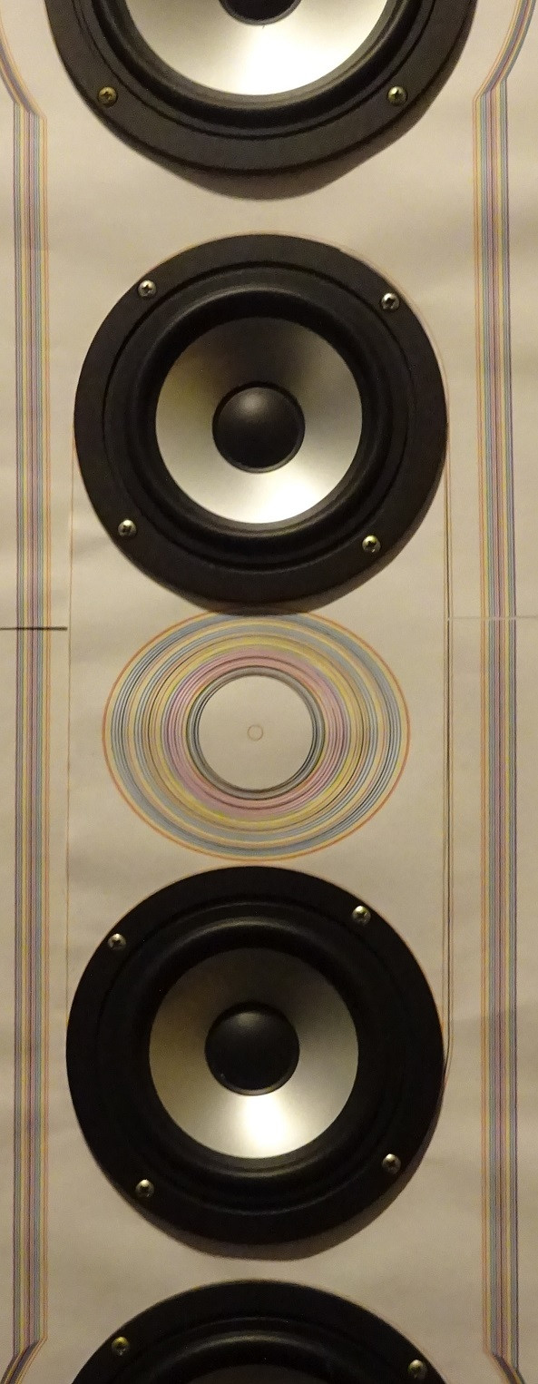

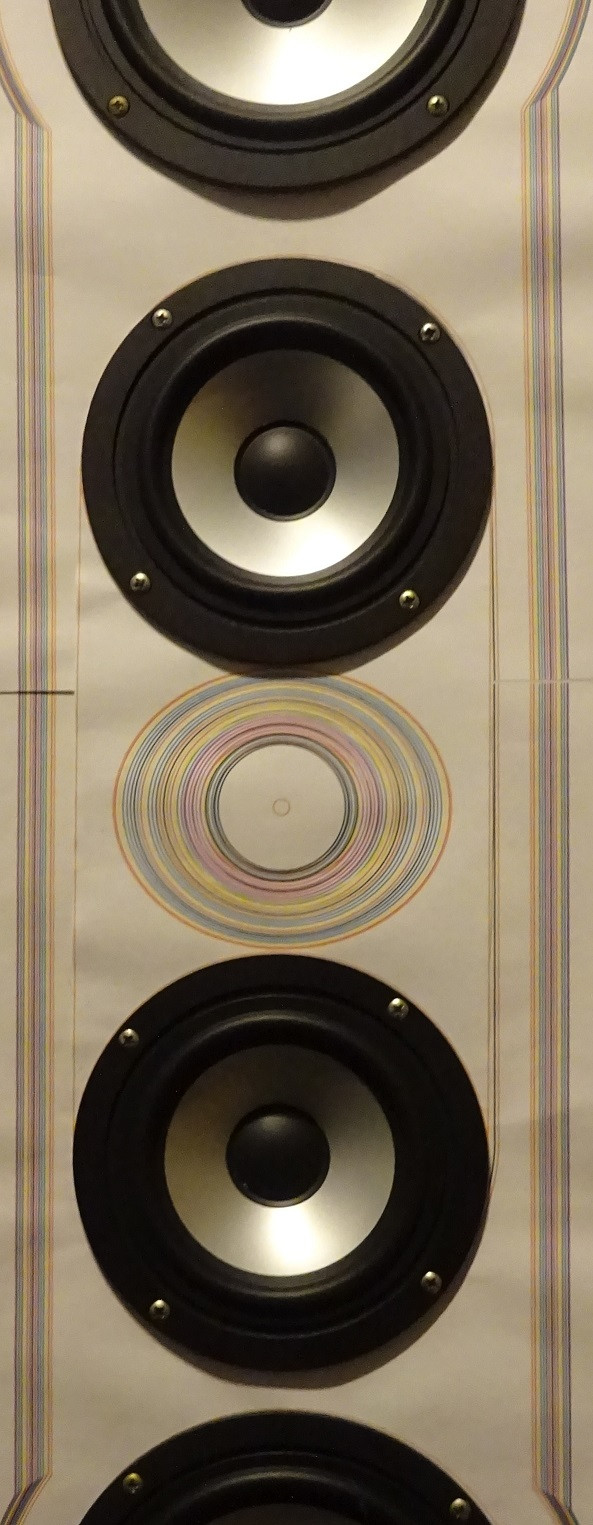

                        Inzwischen habe ich die Teile für die Schallwand inkl. WG gefräst.
                        Für das Foto habe ich sie mal lose aufeinandergelegt.

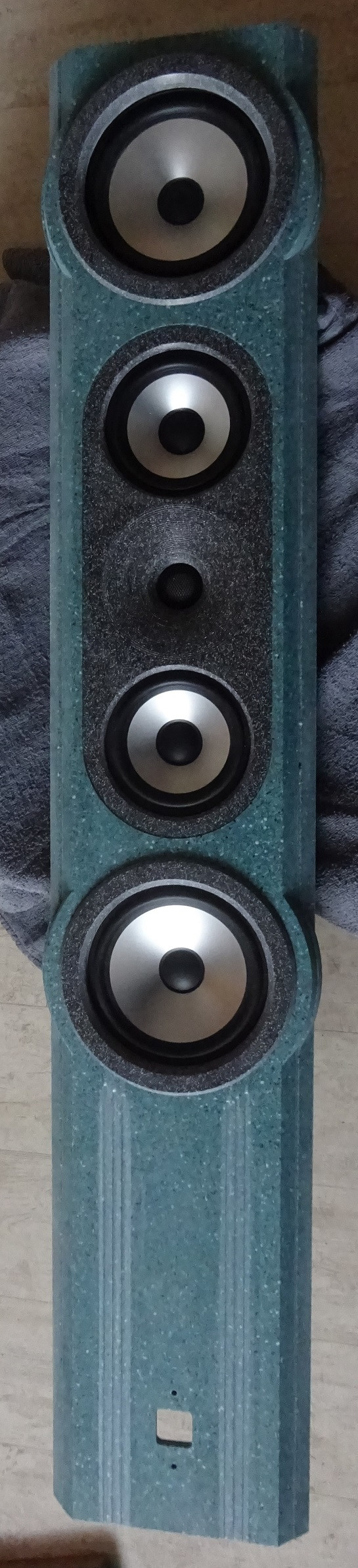

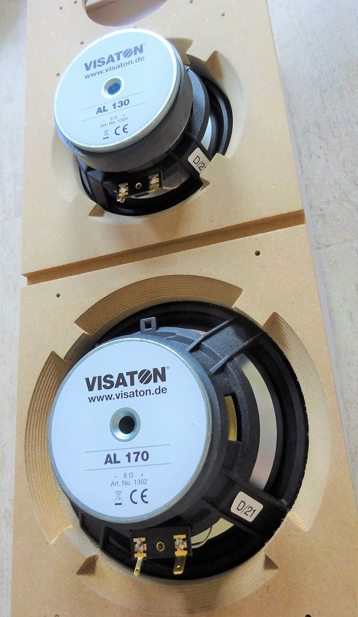

                            Inzwischen bin ich mit dem Projekt ein gutes Stück weiter gekommen.
                            Hier ein paar Bilder von der Konstruktion, bevor ich die gebogenen Seitenwände aus 4 Lagen MDF in einer Stärke von je 5 mm aufgeleimt hatte.
                            Klicke auf die Grafik für eine vergrößerte Ansicht  Name: C170_04.png Ansichten: 0 Größe: 831,9 KB ID: 707177 Klicke auf die Grafik für eine vergrößerte Ansicht  Name: C170_05.png Ansichten: 0 Größe: 824,0 KB ID: 707178 Klicke auf die Grafik für eine vergrößerte Ansicht  Name: C170_6.png Ansichten: 0 Größe: 862,0 KB ID: 707180
                            Die Seiten- und Rückwände habe ich umlaufend mit Steintapete beklebt, die anschließend noch versiegelt wird.
                            Mit eingebauten Bassreflexrohren und Hypex-Modulen sieht die Rückseite schon mal gut aus.
                            Die Frontblende habe ich für's Foto mal provisorisch davor gestellt.
